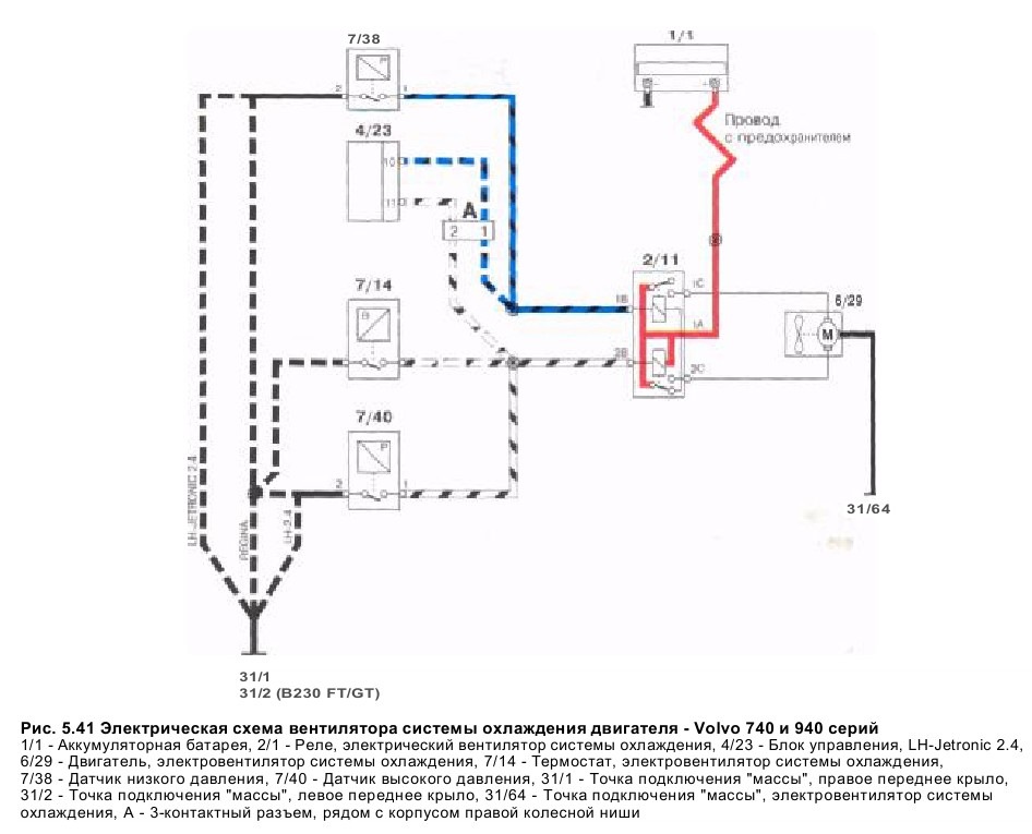

Вот а как их подключить к датчику с двумя контактами?? в 850 проще там мозгами управляется... 8-)

Повідомлення solohino » П'ят серпня 19, 2016 10:20 am
GETb_269 написав:Вот а как их подключить к датчику с двумя контактами?? в 850 проще там мозгами управляется... 8-)
Антон,я сам додумался,там одну фиговину выбрасываешь и дело в шляпе,тебе просто наверное думать лень,буду дома скину фото или ты скинь фото своего радика, а я уже нарисую что и как... :D

в смысле выкрутить заглушку вкрутить туда термодатчик?
ок но какие провода куда?) там черный, синий с черным и белый с черным)) у меня с 960 реле и проводка

Тема актуальна, понял что электро вентилятор с двумя скоростями ставился на машины с кондиционером. Один контакт от датчика температуры ож, а второй с радиатора кондиционера.
И еще к штатному термодатчику 2,4tdi его не подключиш потому что он просто датчик, а не термореле..
Потому в патрубок нужно врезать отдельно термореле на 87 градусов...
Остался вопрос какое именно термореле подойдет?
