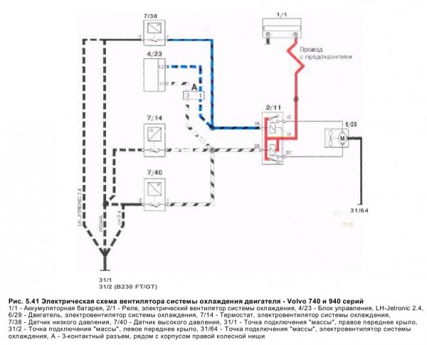

Нужно фото места где должно стоять родное реле электро-вентилятора в volvo 9 серии? Перерыл весь инет так и не понял где оно устанавливалось под капотом.

Двиг у меня 2.4 tic, стоит вискомуфта собираюсь заменить на електровентилятор вот и думаю где разместитт реле штатно

У атмосферников стоит с правой стороны авто, между фарой и аккумулятором. Там прикручена обычная пластина на которую одето реле. Если получится завтра сфоткаю. У турбо моторных соответственно из-за того, что аккумулятор и воздушный фильтр меняются местами, реле стоит слева. В общем там где аккум там и реле.

Став с лево возле акума, плюс прямо от него, под фарой. Там на реле есть зацепы, зацепливай между акумом и щитком, под фарой. Или набери меня я расскажу.

У меня проводка без предохранителя на плюсовом проводе, в самом реле нету предохранителя?

Потому что у меня есть карлсон с реле от 960 и я долго думал как его правильно поставить потому что есть 2 фишки которые идут к радиатору кондея... 8-)

Вот а как их подключить к датчику с двумя контактами?? в 850 проще там мозгами управляется... 8-)

Антон,я сам додумался,там одну фиговину выбрасываешь и дело в шляпе,тебе просто наверное думать лень,буду дома скину фото или ты скинь фото своего радика, а я уже нарисую что и как... :D

в смысле выкрутить заглушку вкрутить туда термодатчик?
ок но какие провода куда?) там черный, синий с черным и белый с черным)) у меня с 960 реле и проводка

Тема актуальна, понял что электро вентилятор с двумя скоростями ставился на машины с кондиционером. Один контакт от датчика температуры ож, а второй с радиатора кондиционера.
И еще к штатному термодатчику 2,4tdi его не подключиш потому что он просто датчик, а не термореле..
Потому в патрубок нужно врезать отдельно термореле на 87 градусов...
Остался вопрос какое именно термореле подойдет?
