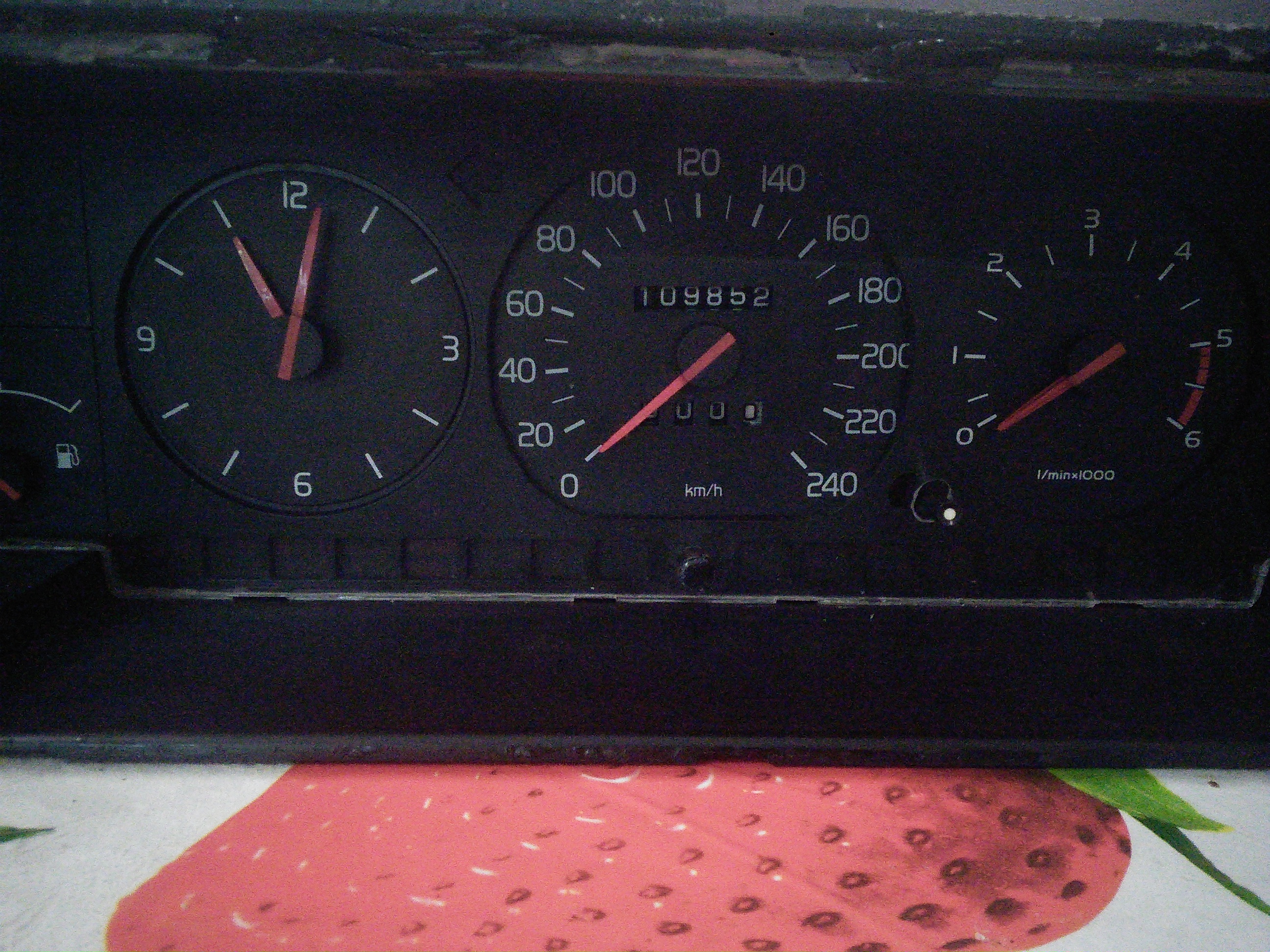

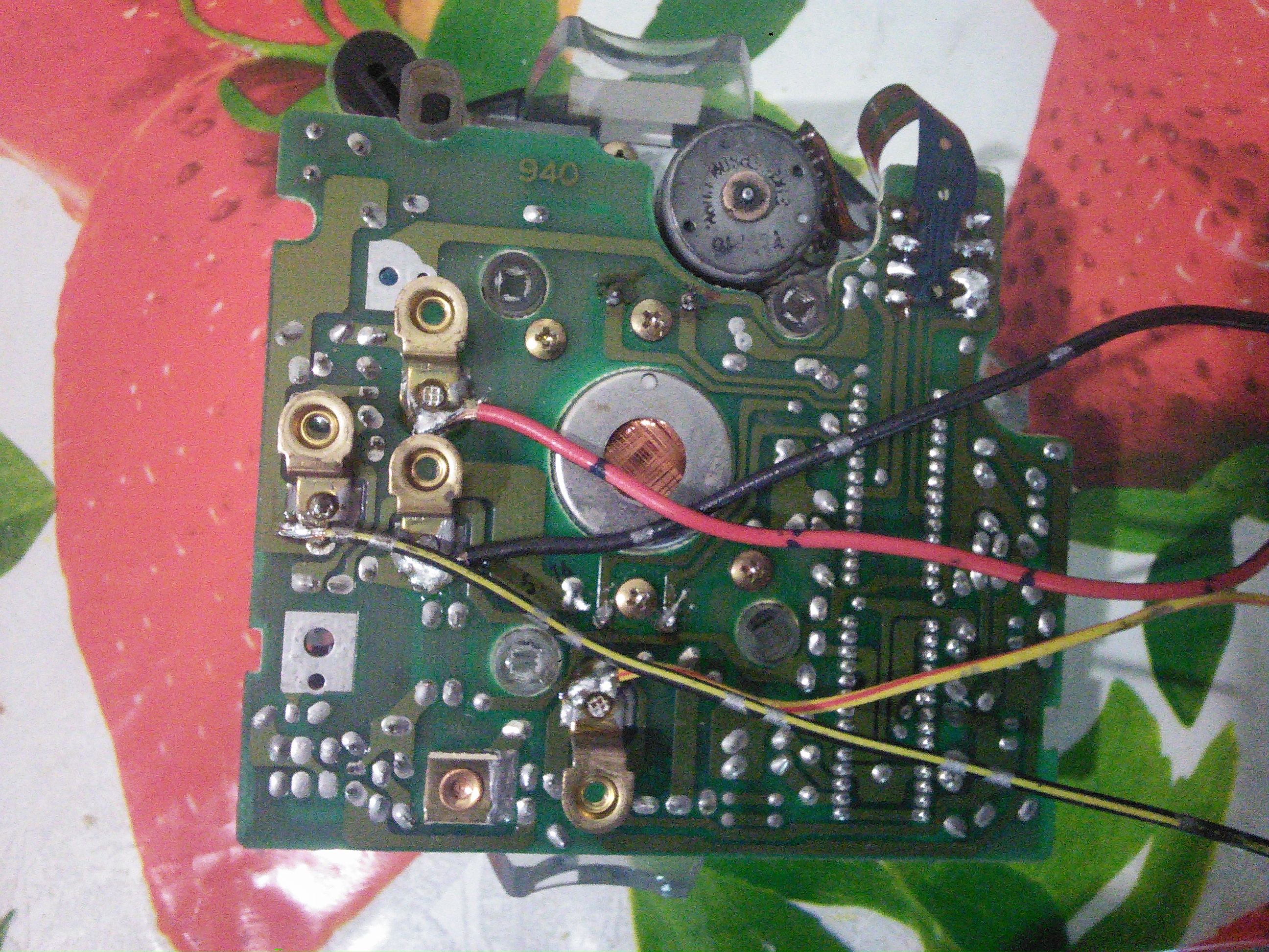

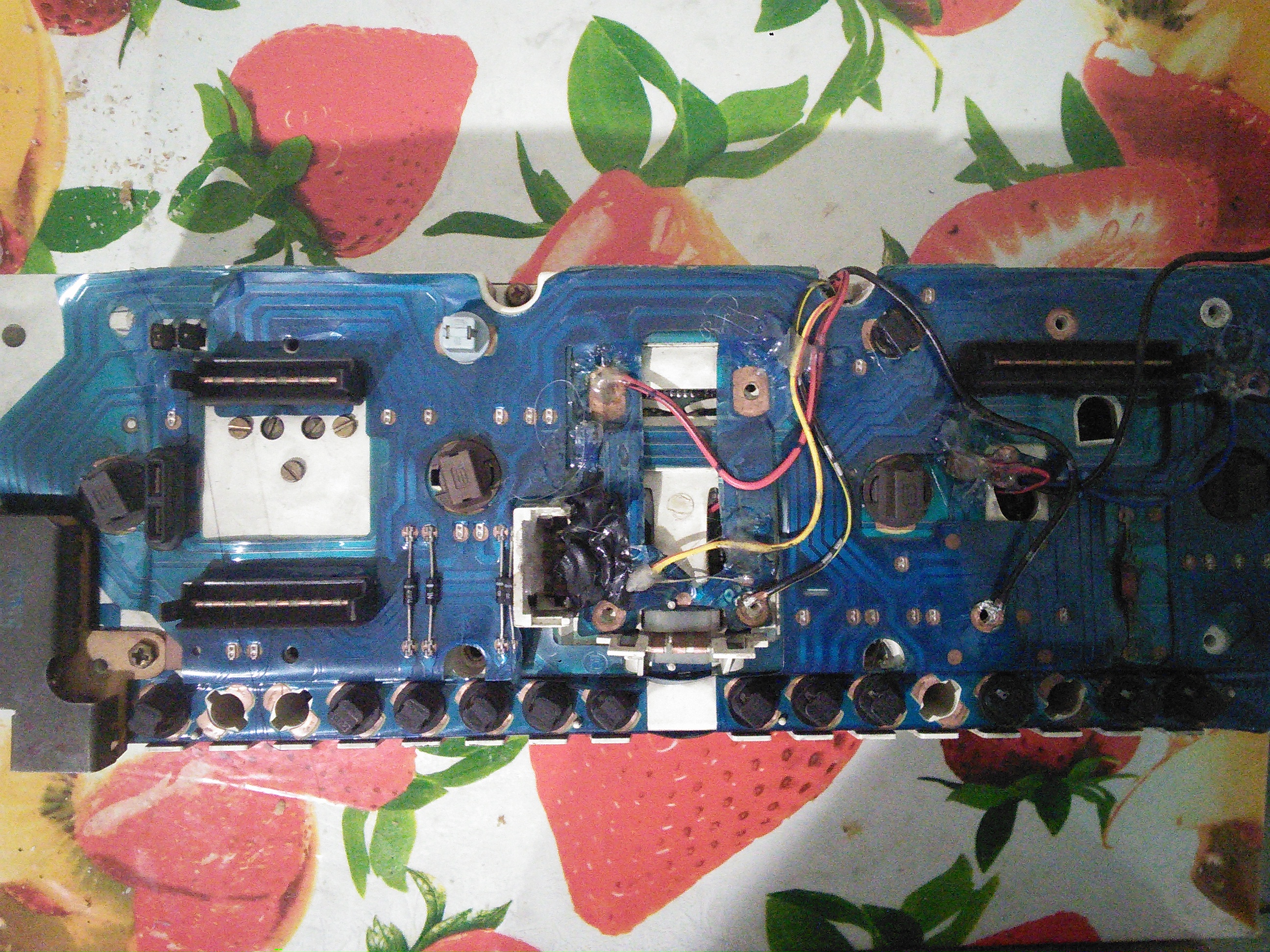

Сообщение beliyc » Пн сен 05, 2016 11:36 pm
Вот,как и обещал фото спидометра от 940 в старую 760. Пол дня мучений и он на месте! Да и часы из новой приборки.По ходу установки научился ремонтировать шаговый моторчик одометра(клеить магниты внутри). Собрал,проверил,все работает,только теперь он су.а завышает в два раза. Вот это я уже не пойму,на 24 зуба венец не делали вроде,а он требует 24. Единственное что я не сделал,так это не кинул провод минусовой от датчика на прямую к спидометра,а оставил так как есть завязанными на масу и получается, что теперь 2 из 4 контакта спидометра- массы.Может из-за этого он сходит с ума? Исправлю отношусь.
Цифры после 160 поправил,теперь ровно.
Как видите сзади ничего не вырезалось,только внутри чуть чуть.
Моторчик был с оторванными магнитами,разбирался и клеились магниты. После удачно заработал.

В общем попробовал на прямую- безрезультатно. Как завышал в два раза так и завышает. Подскажите,были на Вольво мосты и приборки рассчитанные на 24 зуба(импульса)? Я так понимаю мне теперь нужно делать делитель импульсов,ни кто таким не занимается?

Сообщение Bobrik » Чт сен 08, 2016 8:19 am
Смотри, в спидометрах старого образца стоит специализированная микросхема и один из выводов (смотря как подключить) меняет множитель делителя, как здесь хз, но 100% это делаеться на плате спидометра. Я когда то пошел по пути меньшего сопротивления и поставил электронику от переходной 740.
