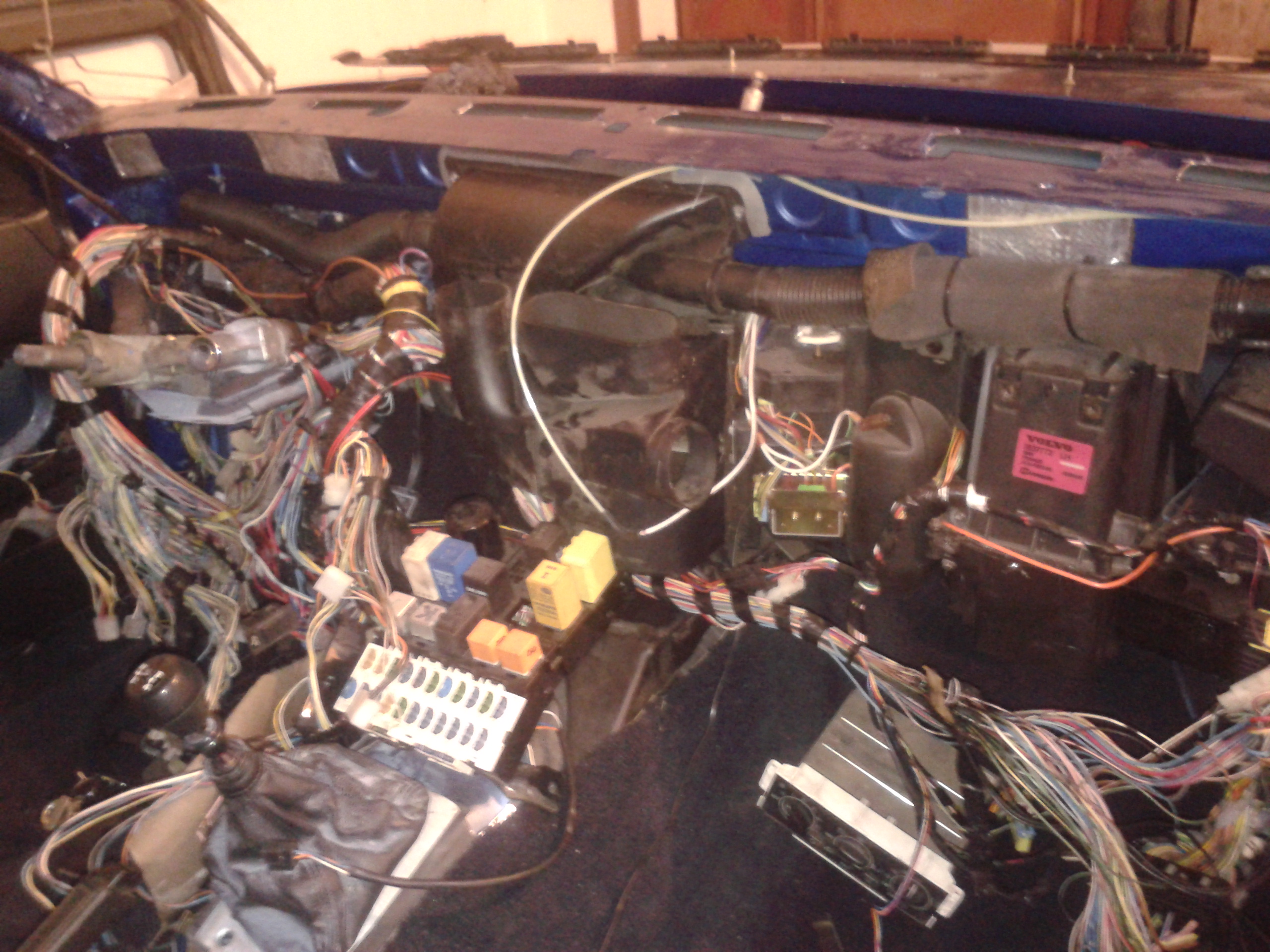

Сообщение slava_n » Ср окт 12, 2016 8:05 pm

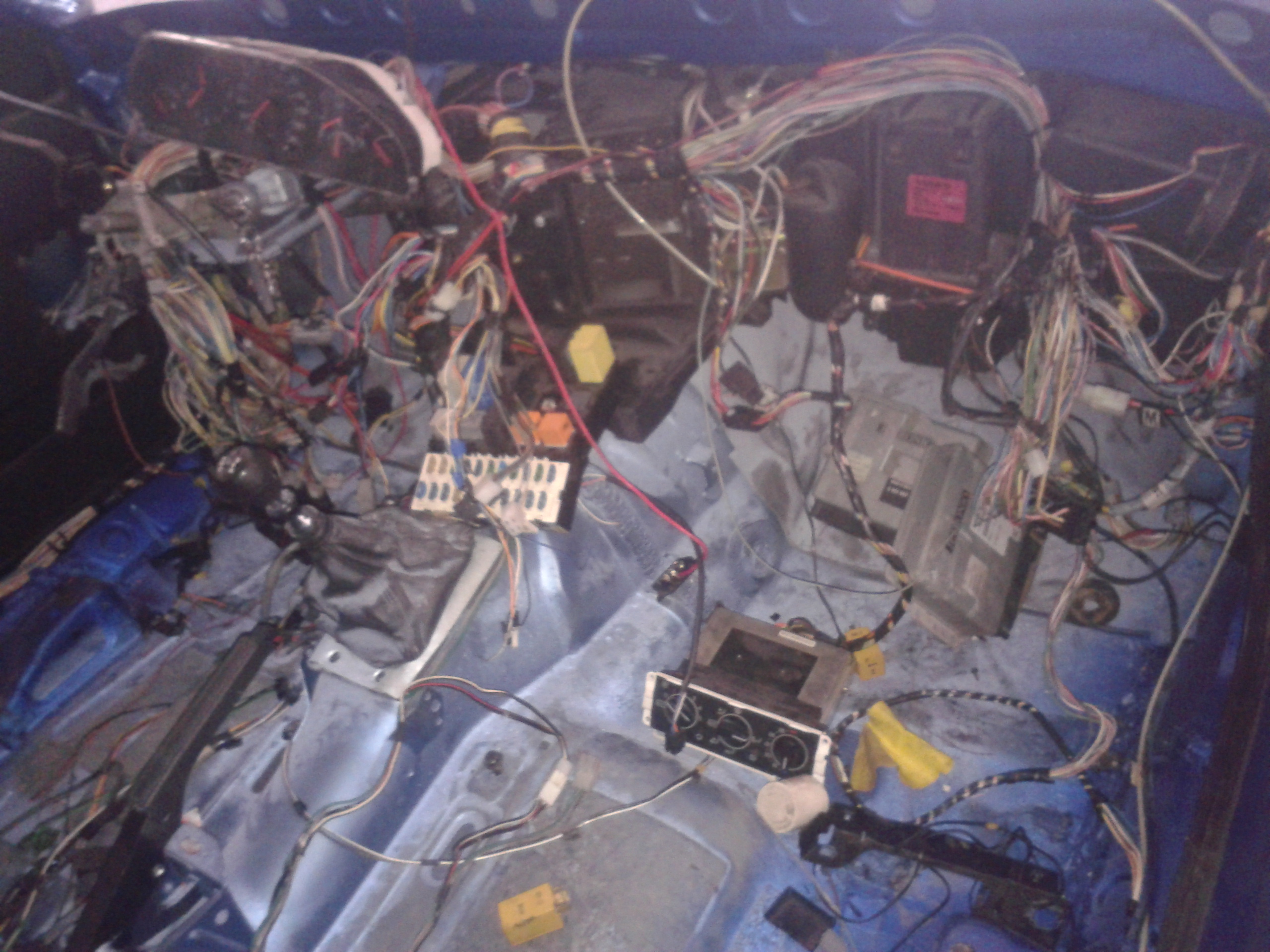

поставил климат с 940. ;)
долго игрался с проводкой, думал оставить пока родной мотор FB, была проводка с 940 атмосферная--ставлю ее, все по цветах совпадает, все фишки----а начинает коротить, фары с очистителями стекол и поворотами и еще куча всякой фигни происходит! :roulette:
не могу понять, что интересно--я уже этих машин насоберал очень много, практически все с закрытыми глазами могу сделать--а тут такая МУХА где то заныкалась :drag:
психанул, вырвал всю проводку и снова засунул новую, то только уже турбовую--наверное сама машина хотела сразу турбу ))), и ничего не коротит )) :cars:

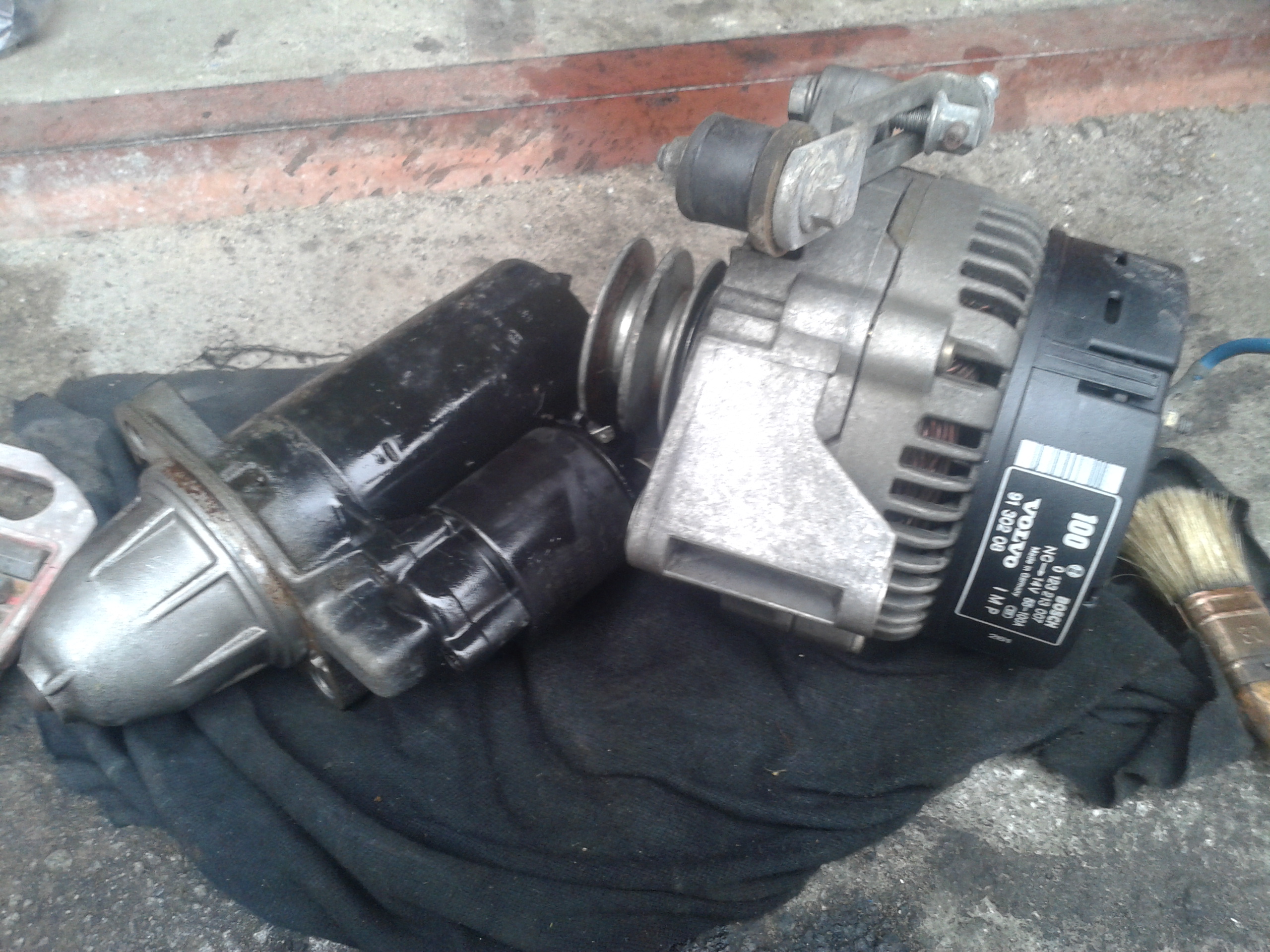

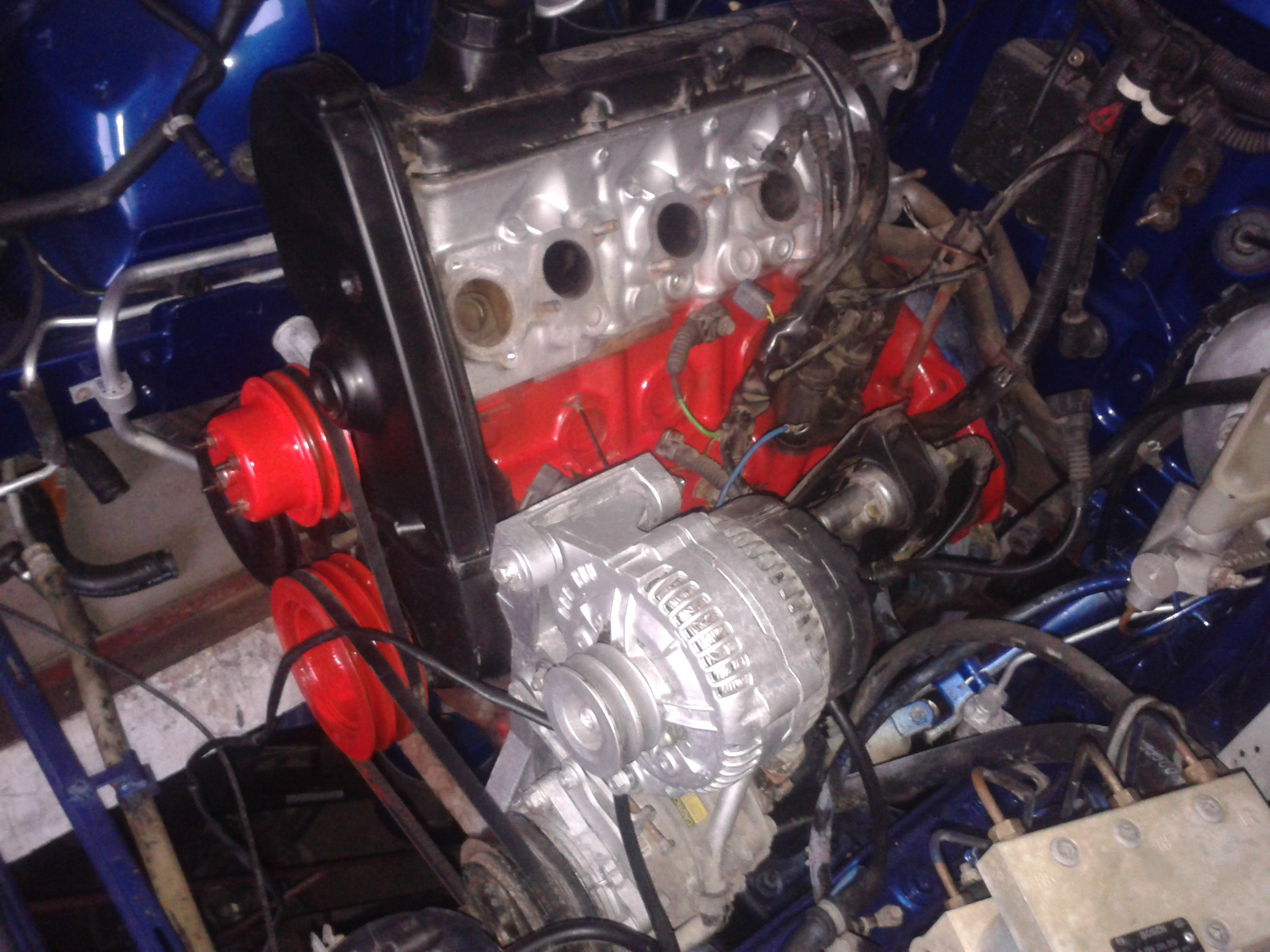

сегодня кинул мотор 2.3FT, все отмыл и выкрасил--так мне нравится больше))
поставил новые подушки мотора гидро, новое турбовое сцепление, генератор на 100А и стартер))
потихоньку работаем дальше…

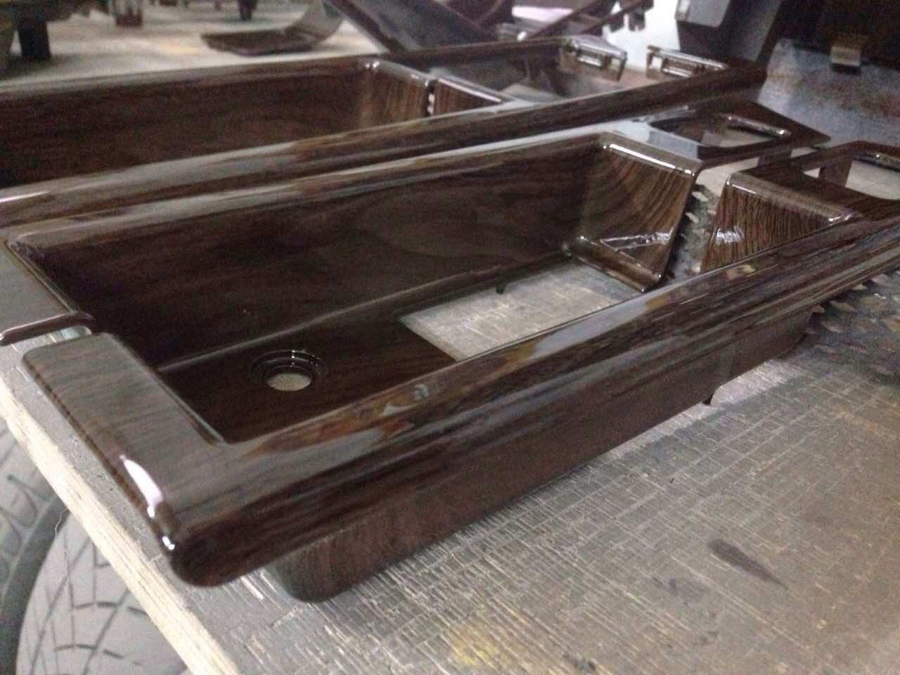

Сикока вышел аквапринт?
Re: 740 Individual estate )
Сообщение slava_n » Пт окт 14, 2016 3:44 pm
по 65коп. за кв.см.

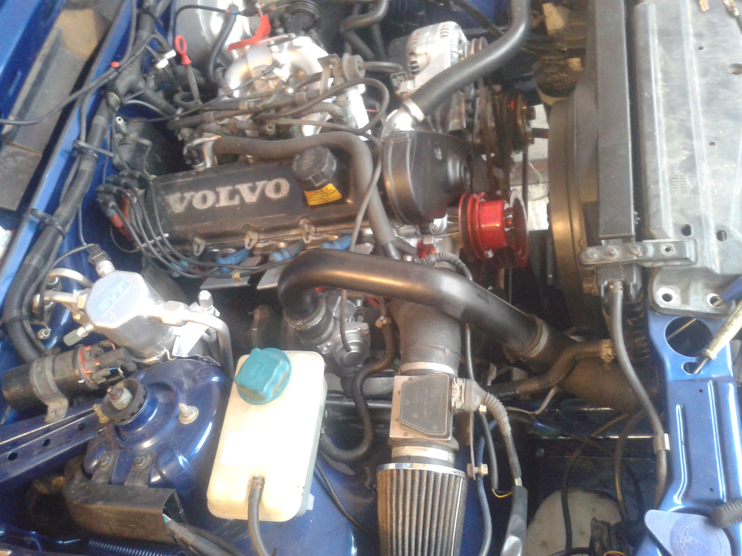

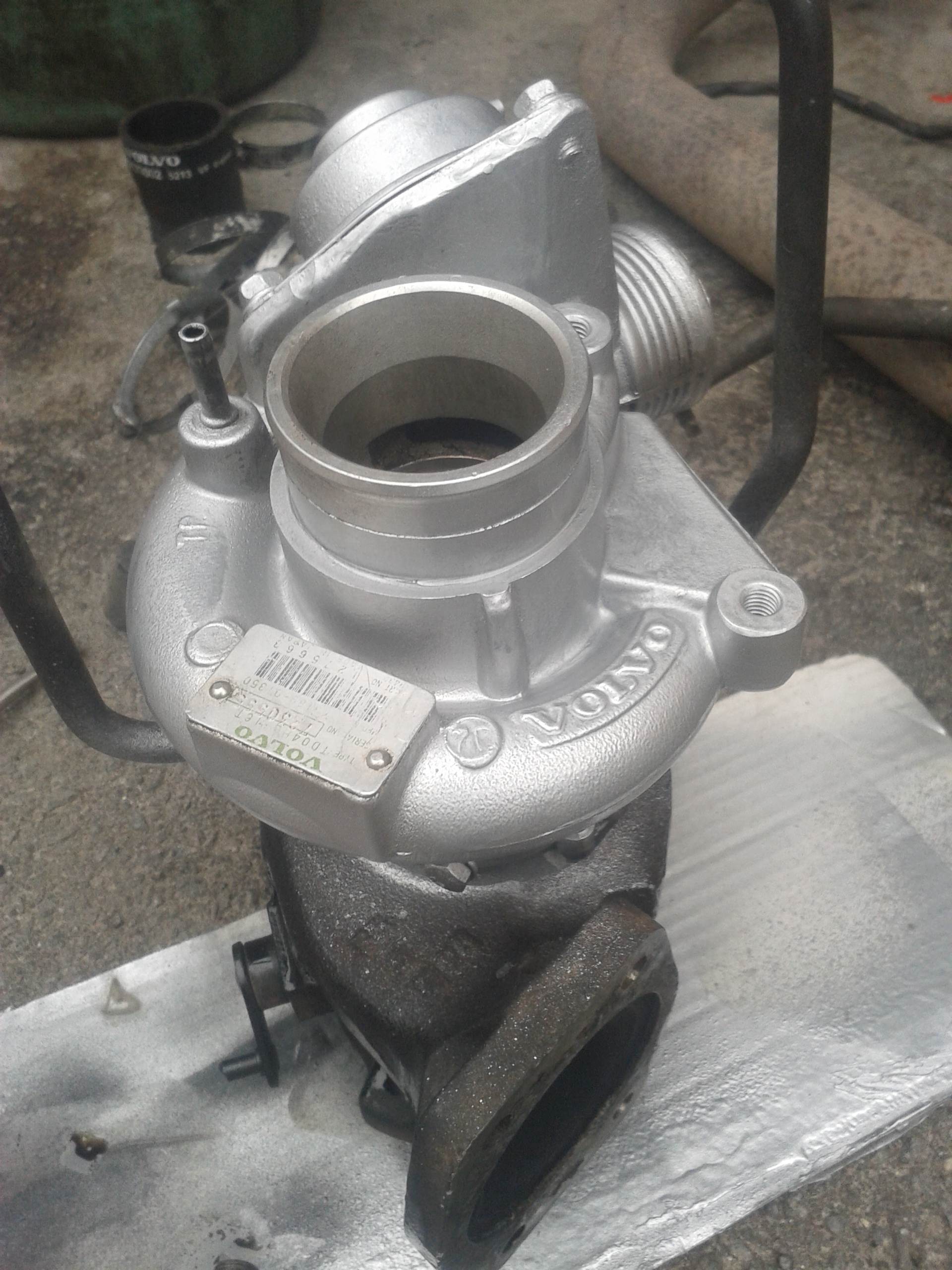

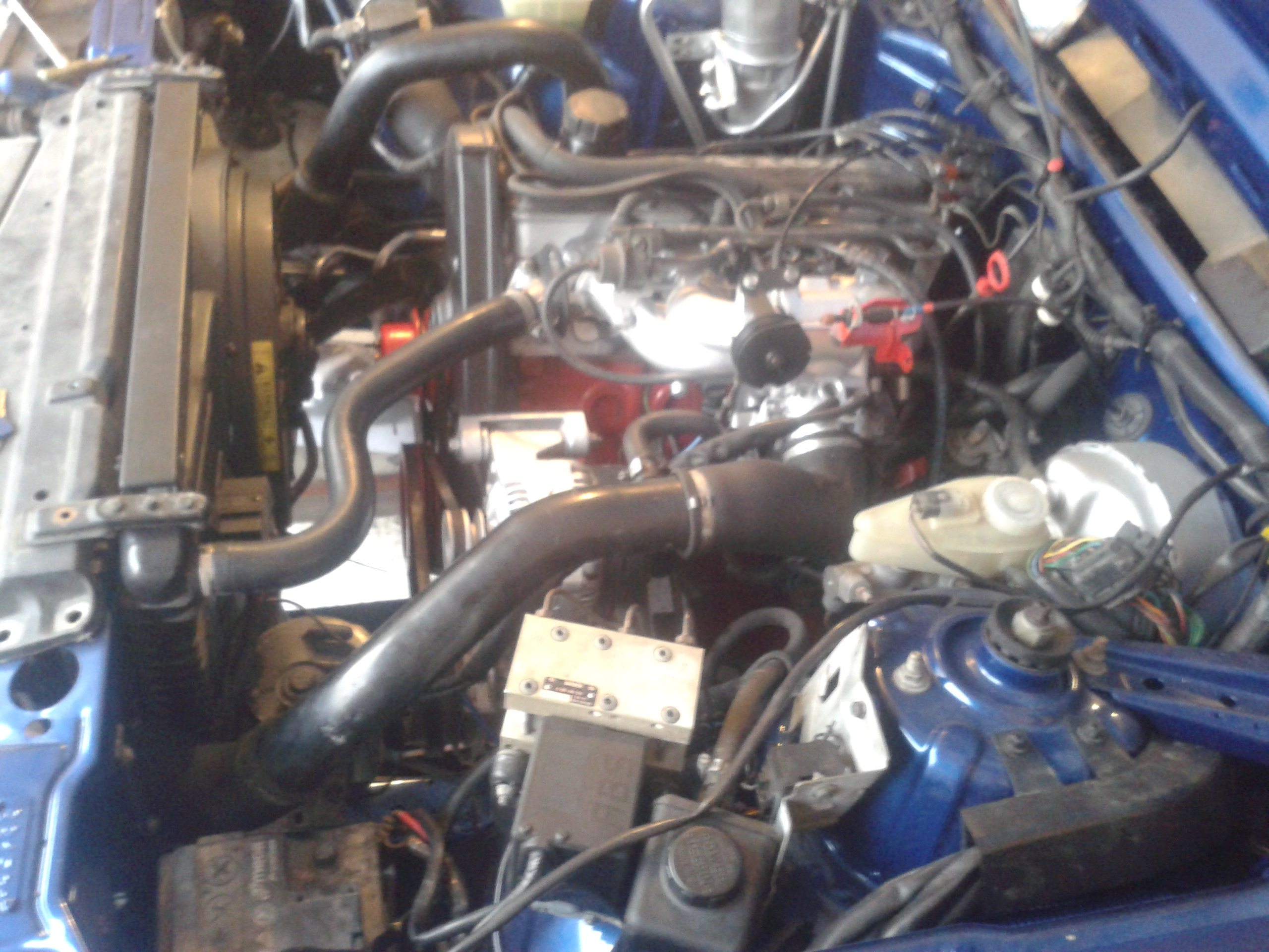

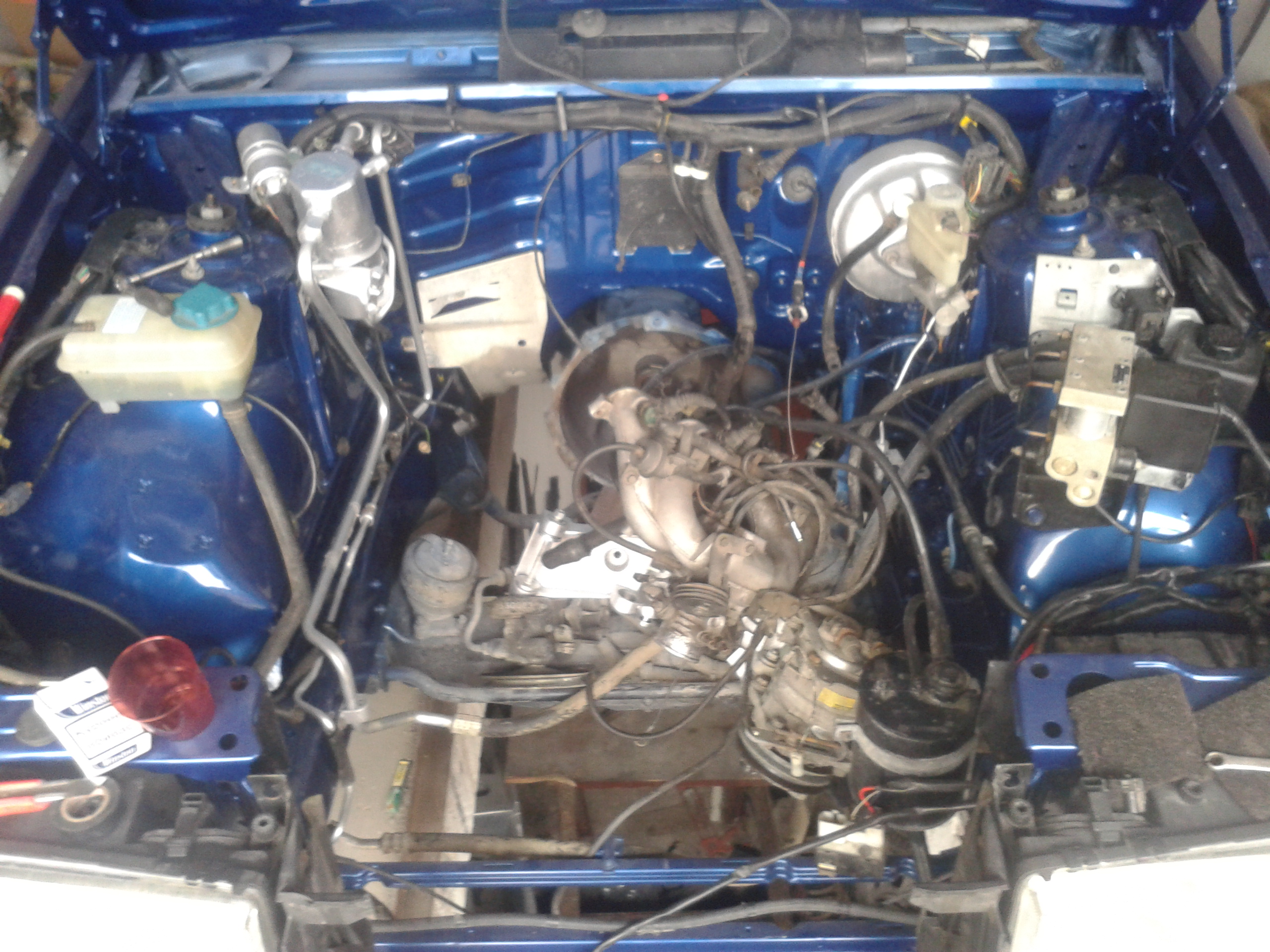

Сообщение slava_n » Ср окт 26, 2016 10:43 am
я это сделал, я смог :idea:

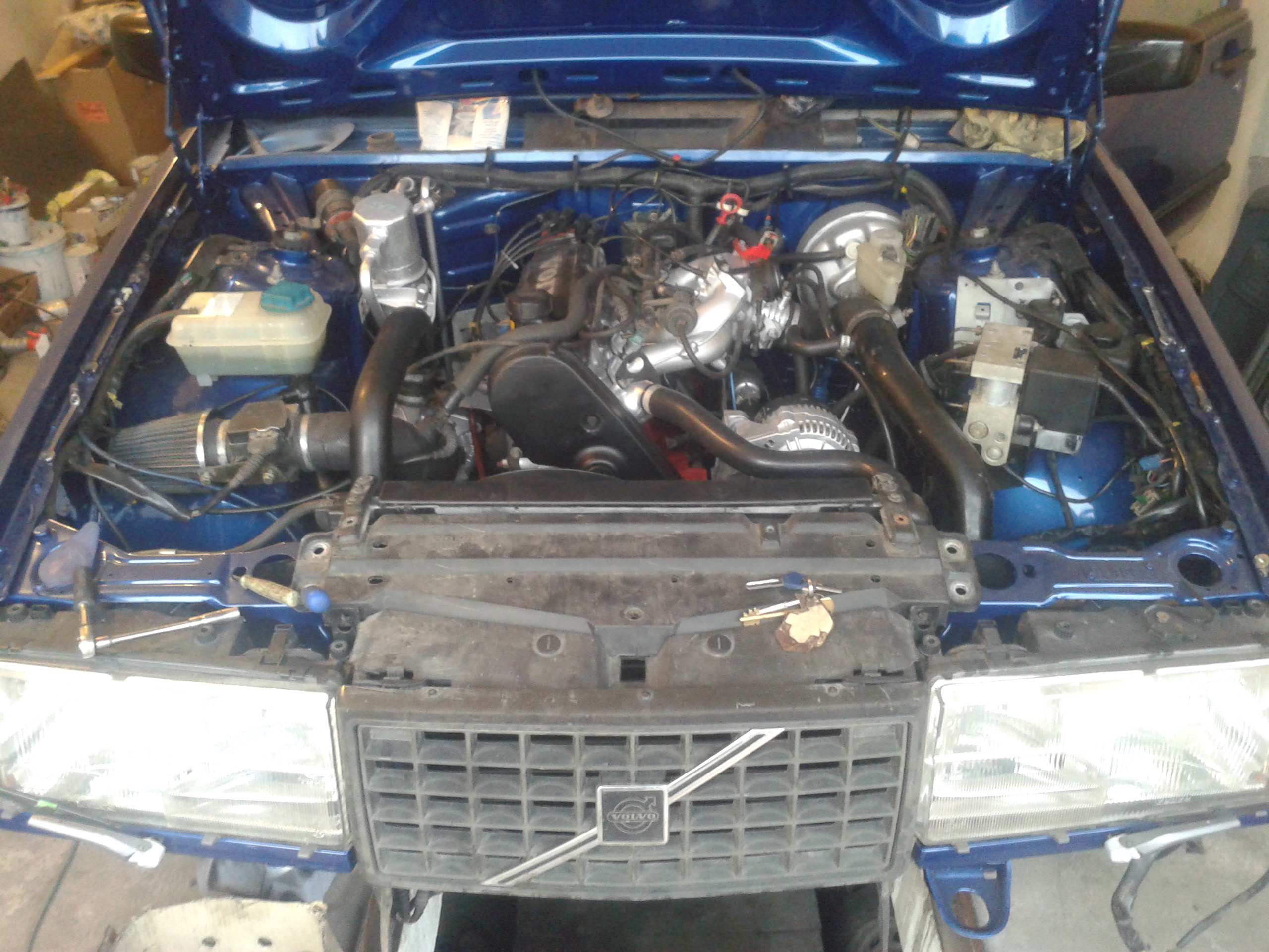

под капотом практически все--по электронике так точно.
мотор 2.3 FT на 16-й турбе с S70R--как будет ехать, посмотрим, еще клапан вестгейта прихимичить надо :moil:
турбо решетка уже на примерке) начинаю заканчивать по проводке в салоне и будем тулить панель с 960 :cars:

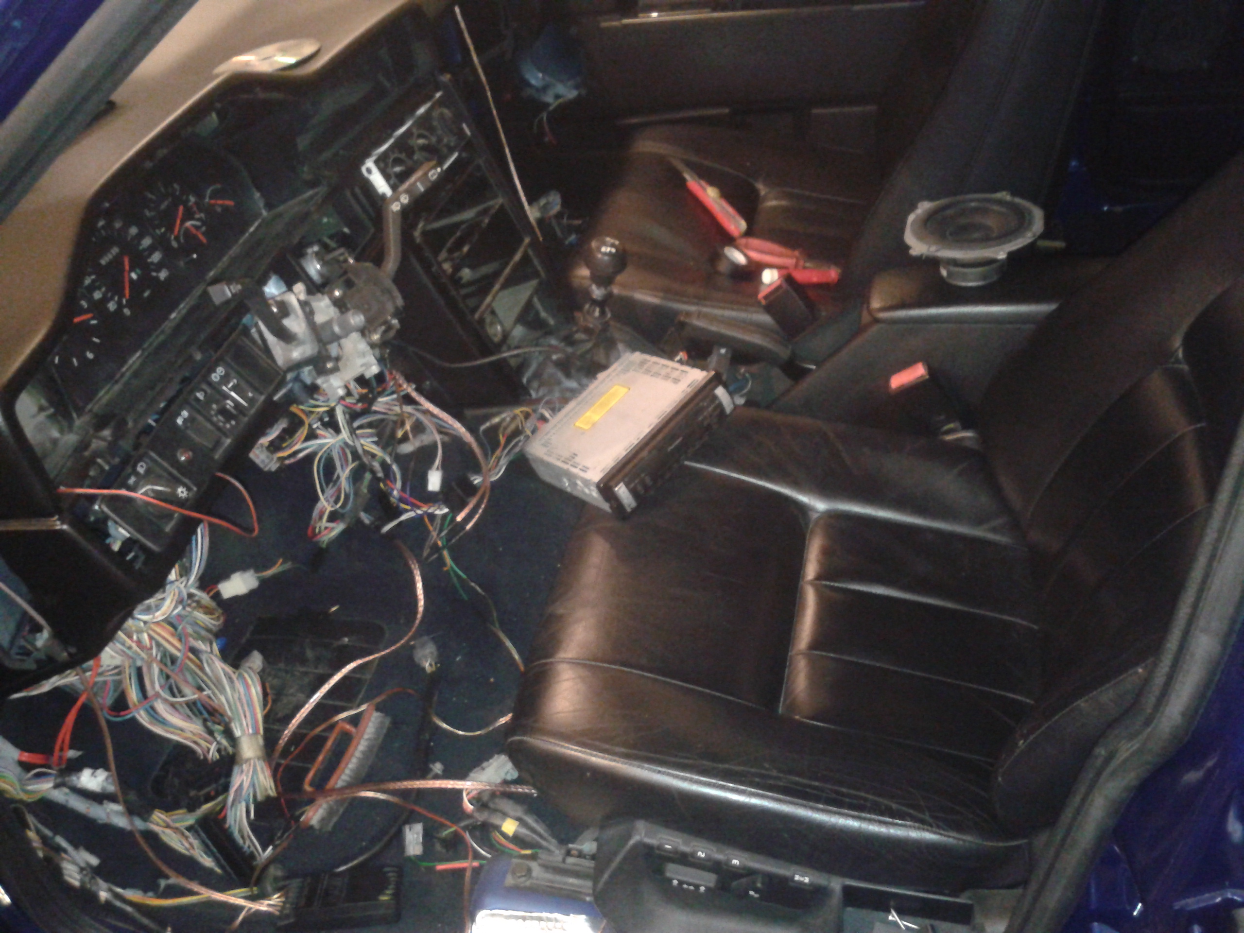

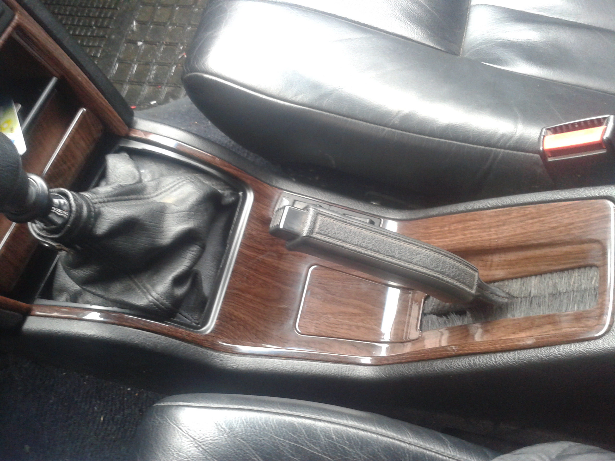

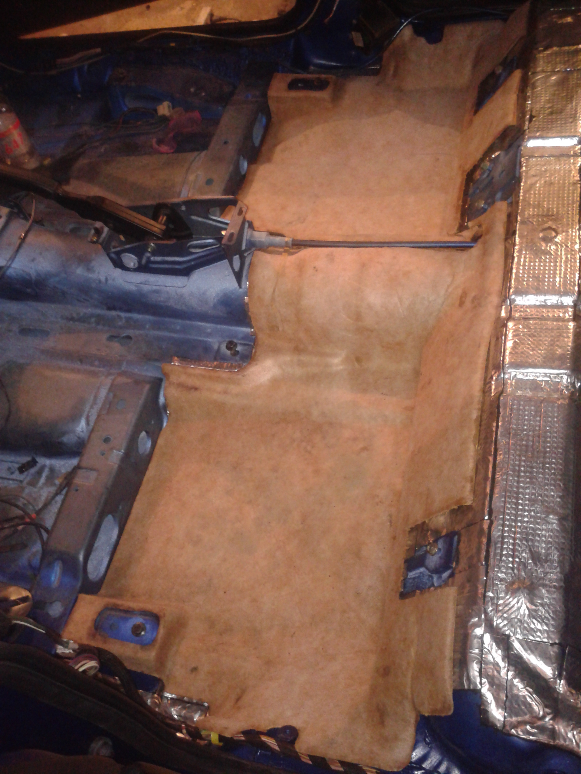

Сообщение slava_n » Чт ноя 17, 2016 5:00 pm

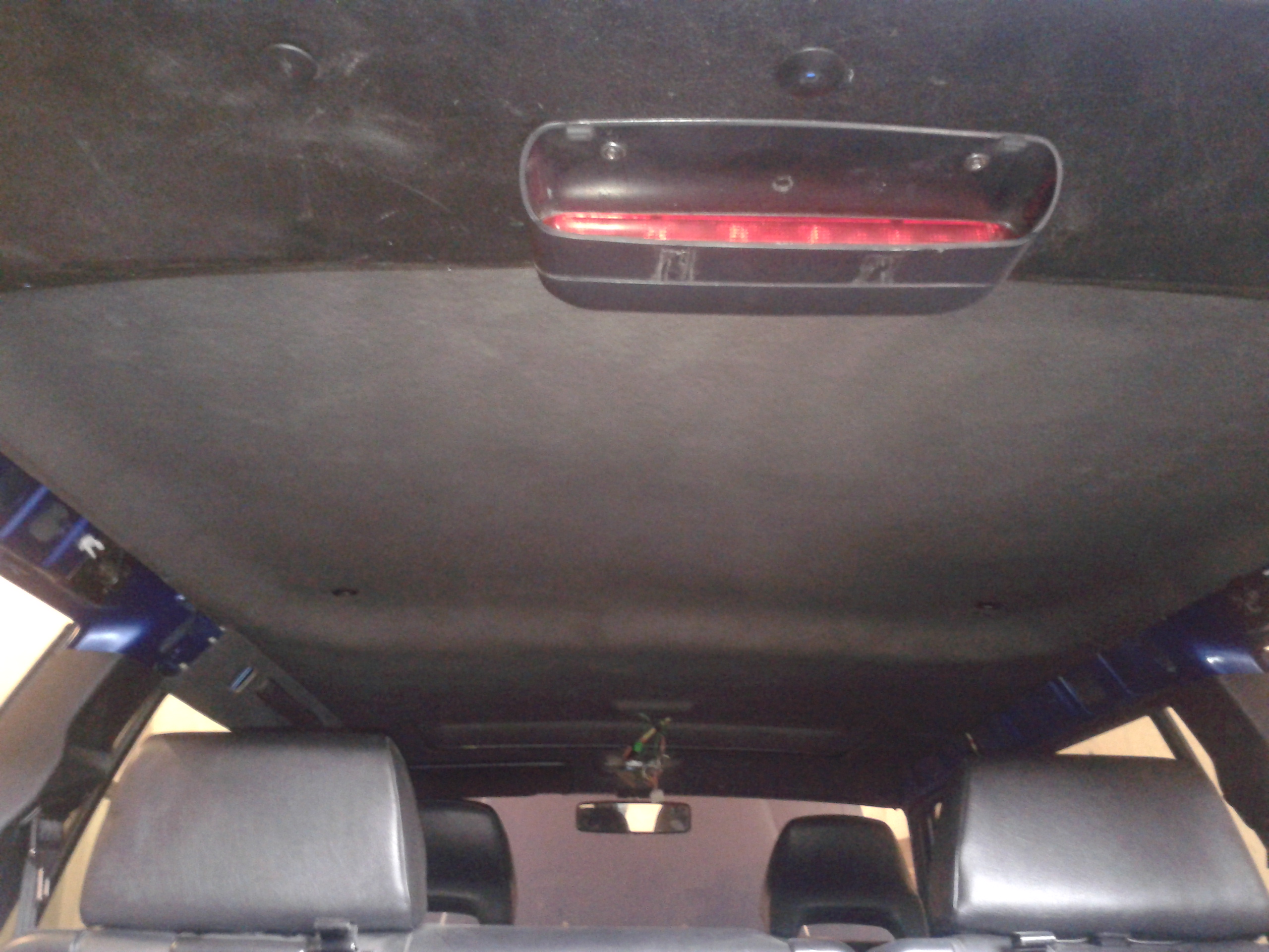

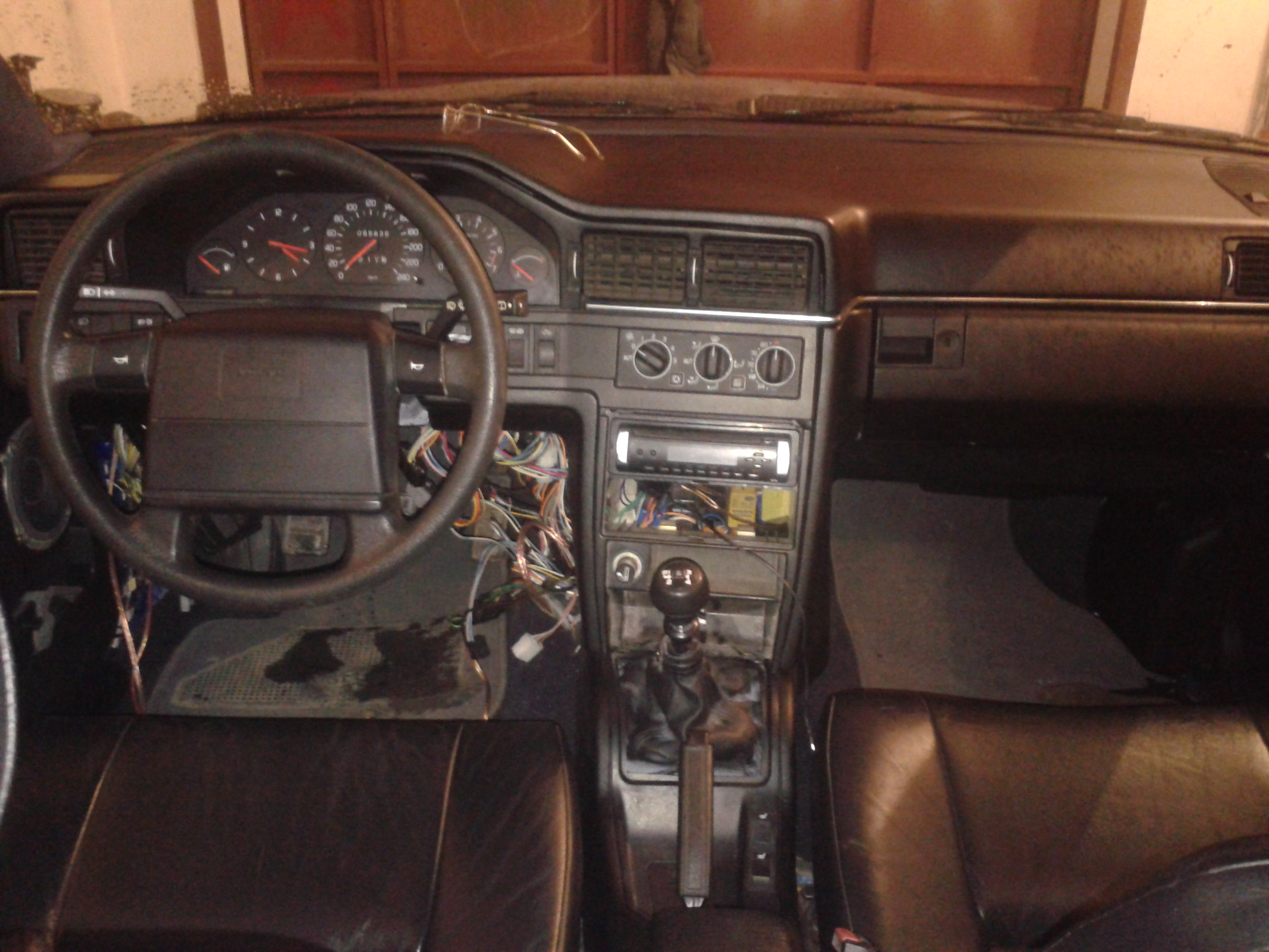

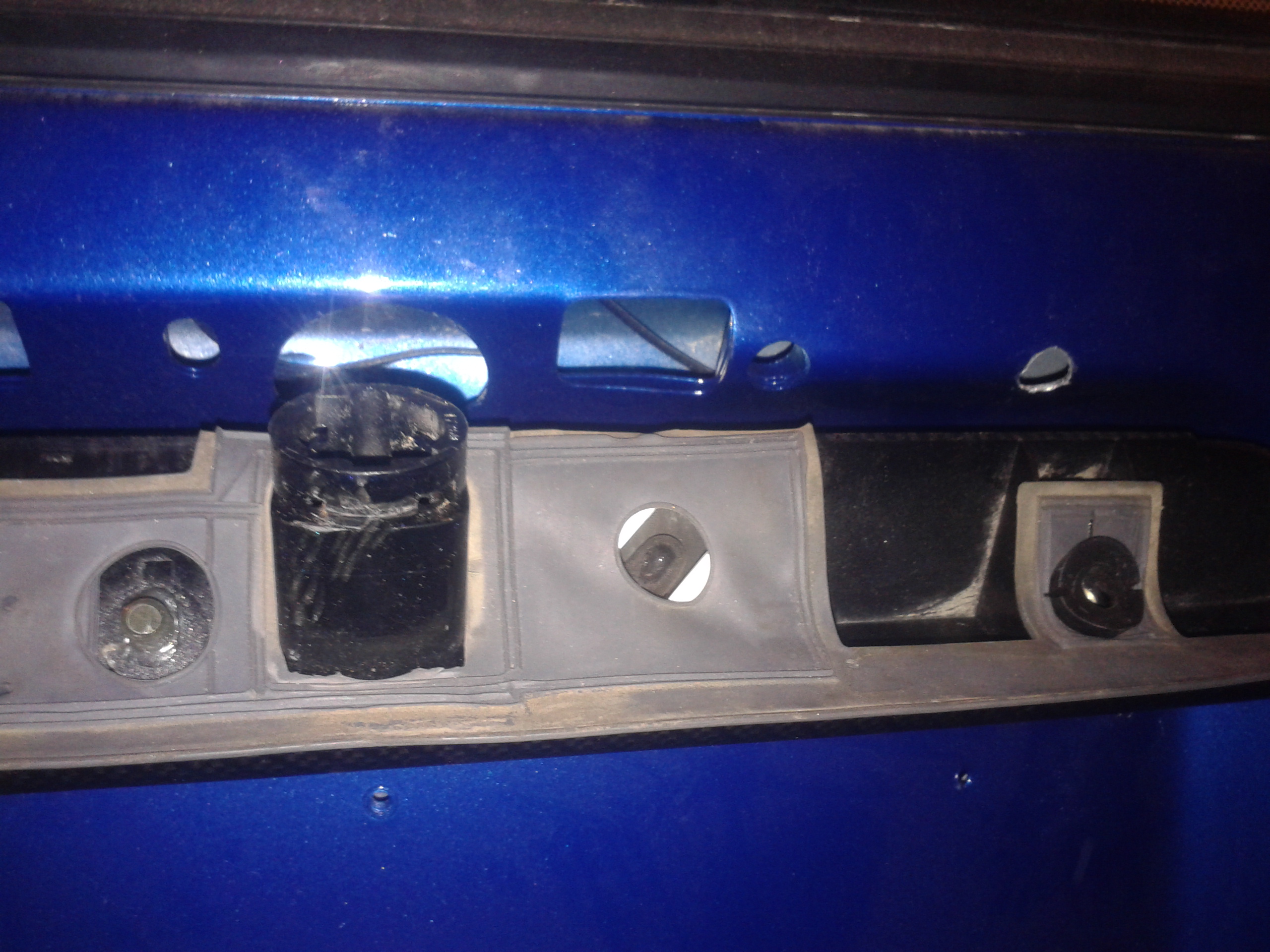

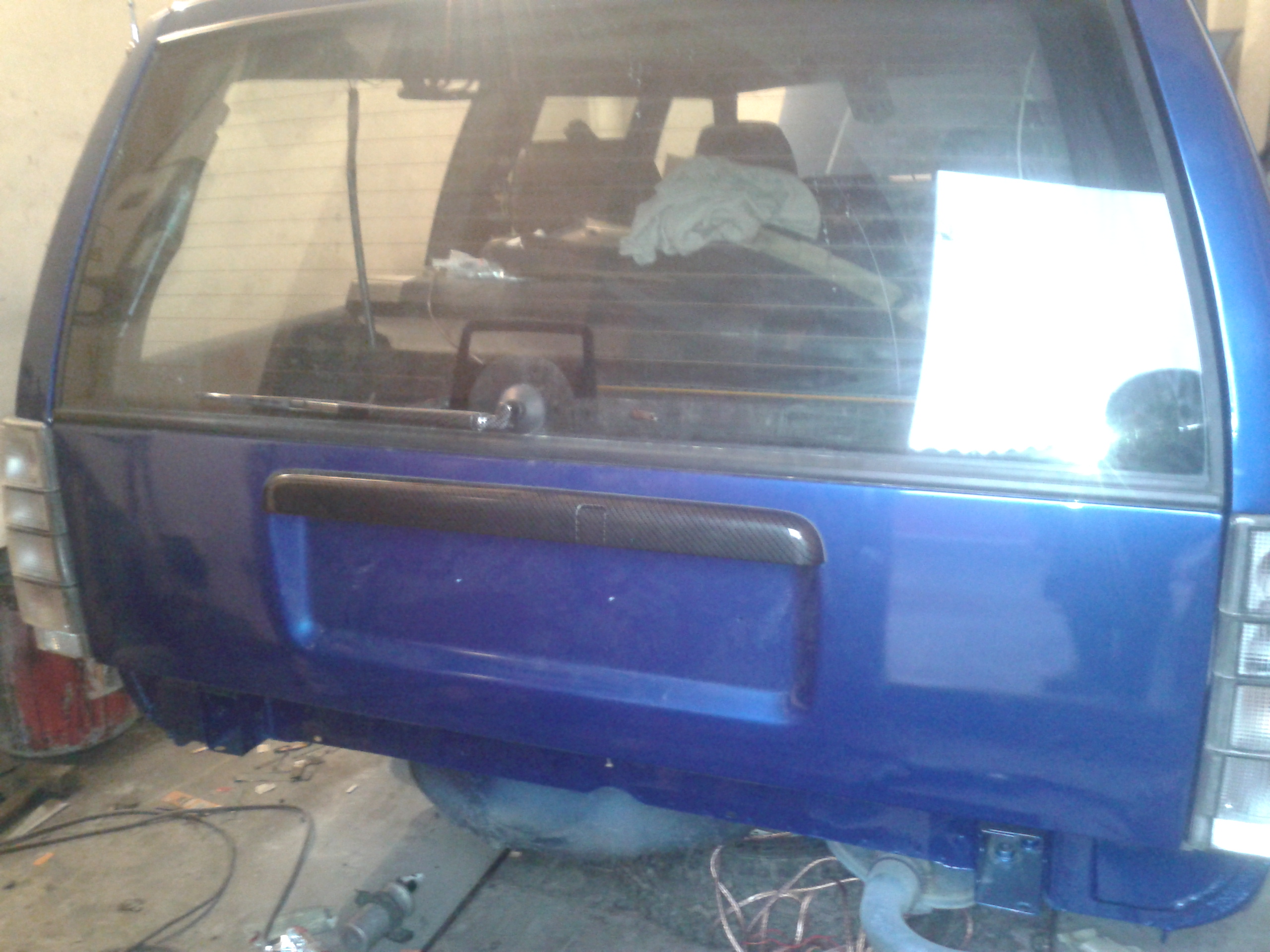

обновляю бортовик

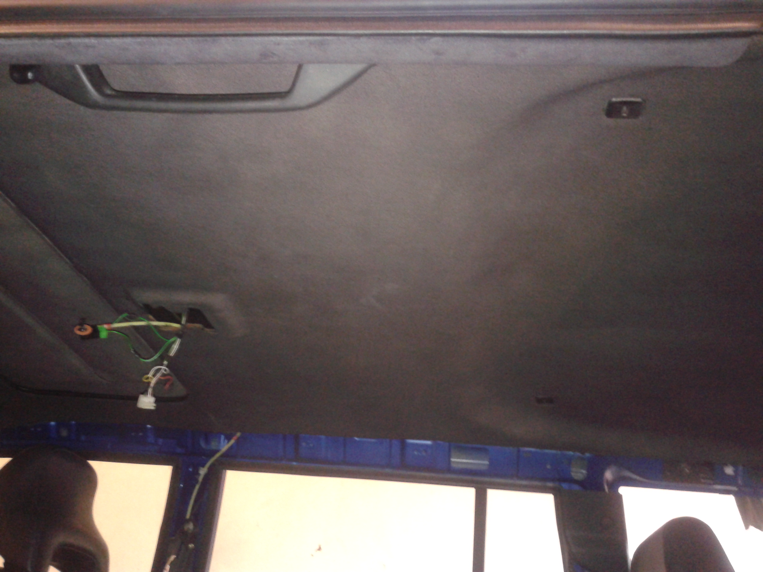

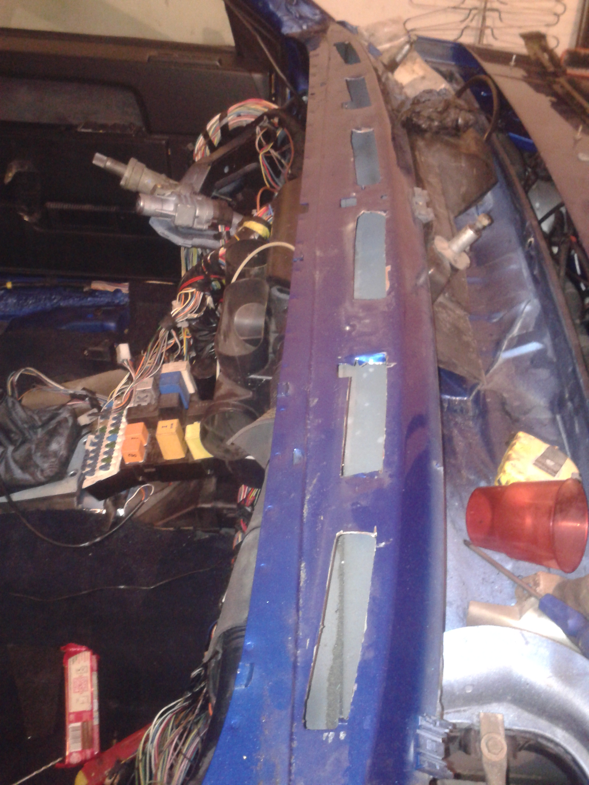

закончил полностью шумить пол,
поигрался, но все же поставил ручку на ляду(на стандартную крышку не совсем подходит), крышка оказалась алюминевая)

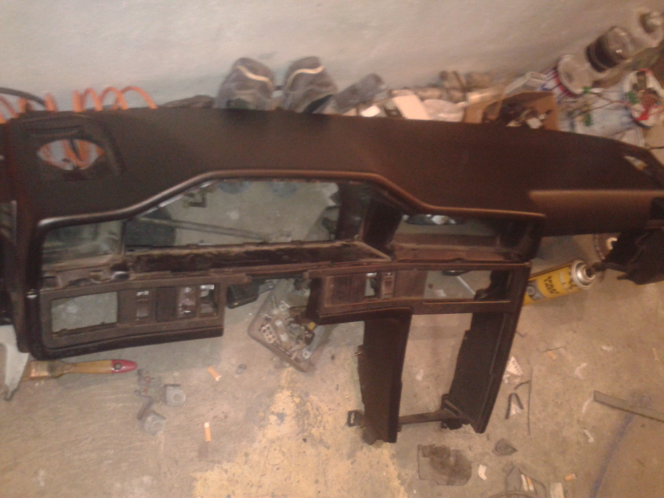

начал установку торпеды с 960,переделал воздуховод на лобовое, даже на обдув задних ног с 940 не подходит!

-черный потолок(красил) +козырьки с подсветкой

-торпеда с бородой с 960

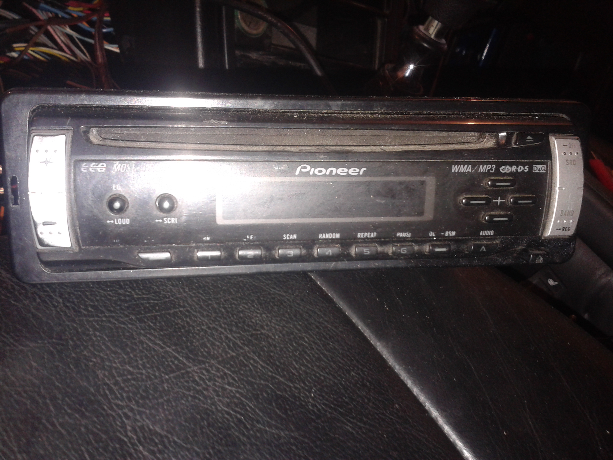

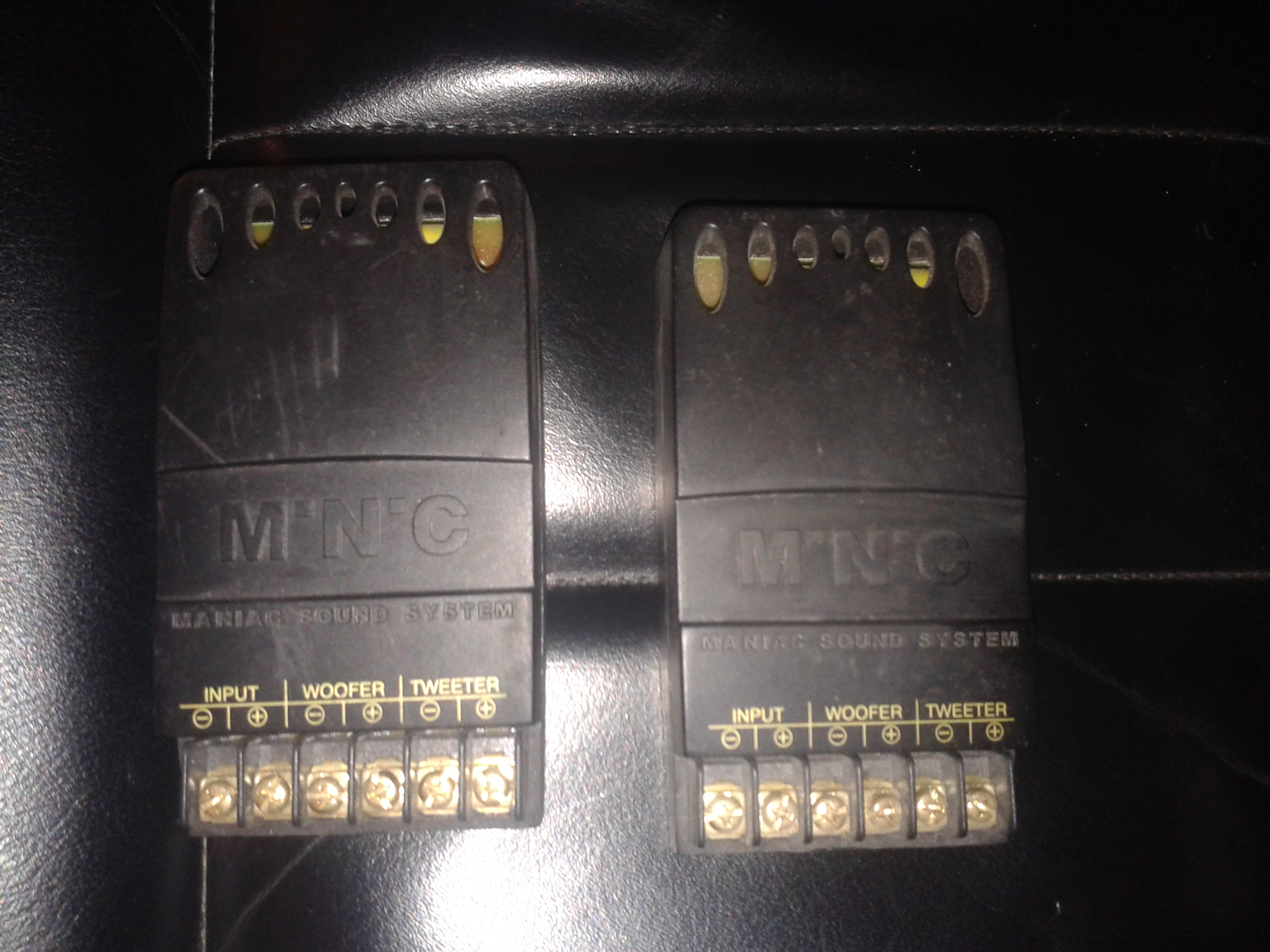

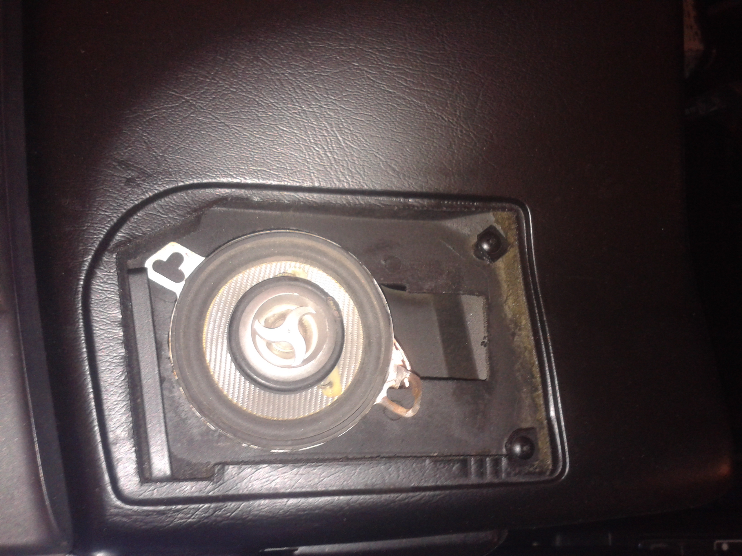

Сообщение slava_n » Чт ноя 17, 2016 5:06 pm

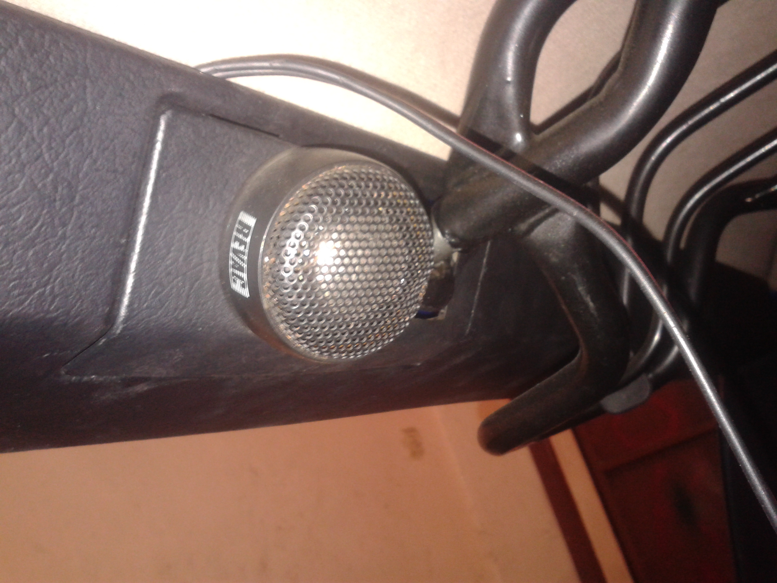

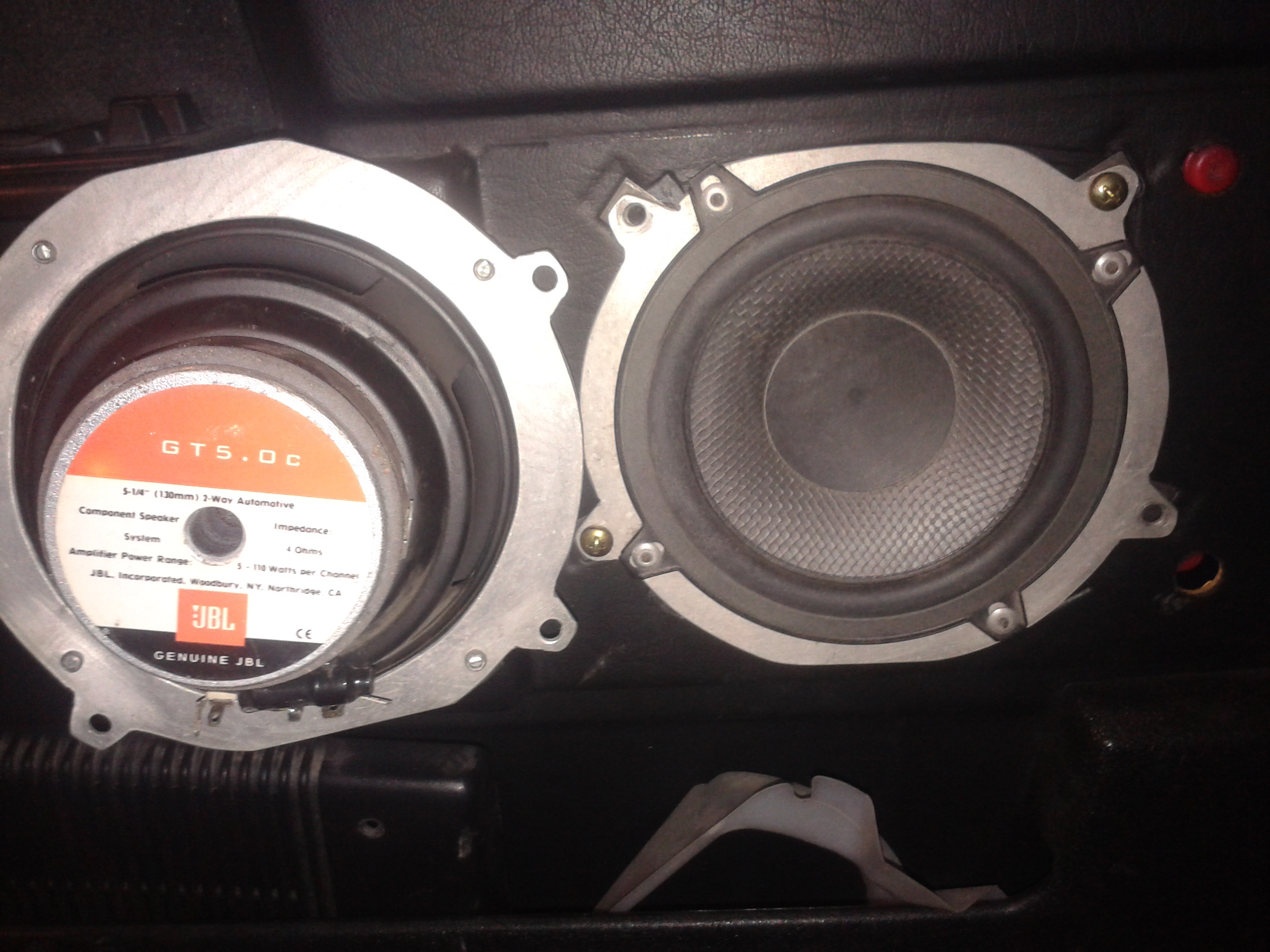

заканчиваю установку музычки
-голова старенькая, но провереная(оригинал) pionner с встроеным усилком, новое _авно не переношу, пордсобераю денег, куплю пион 88 или алпайн процесорные!
-кросовера M.N.C
-пищалки blaupunkt и REVAC
-передние двери JBL
-задние двери pionner

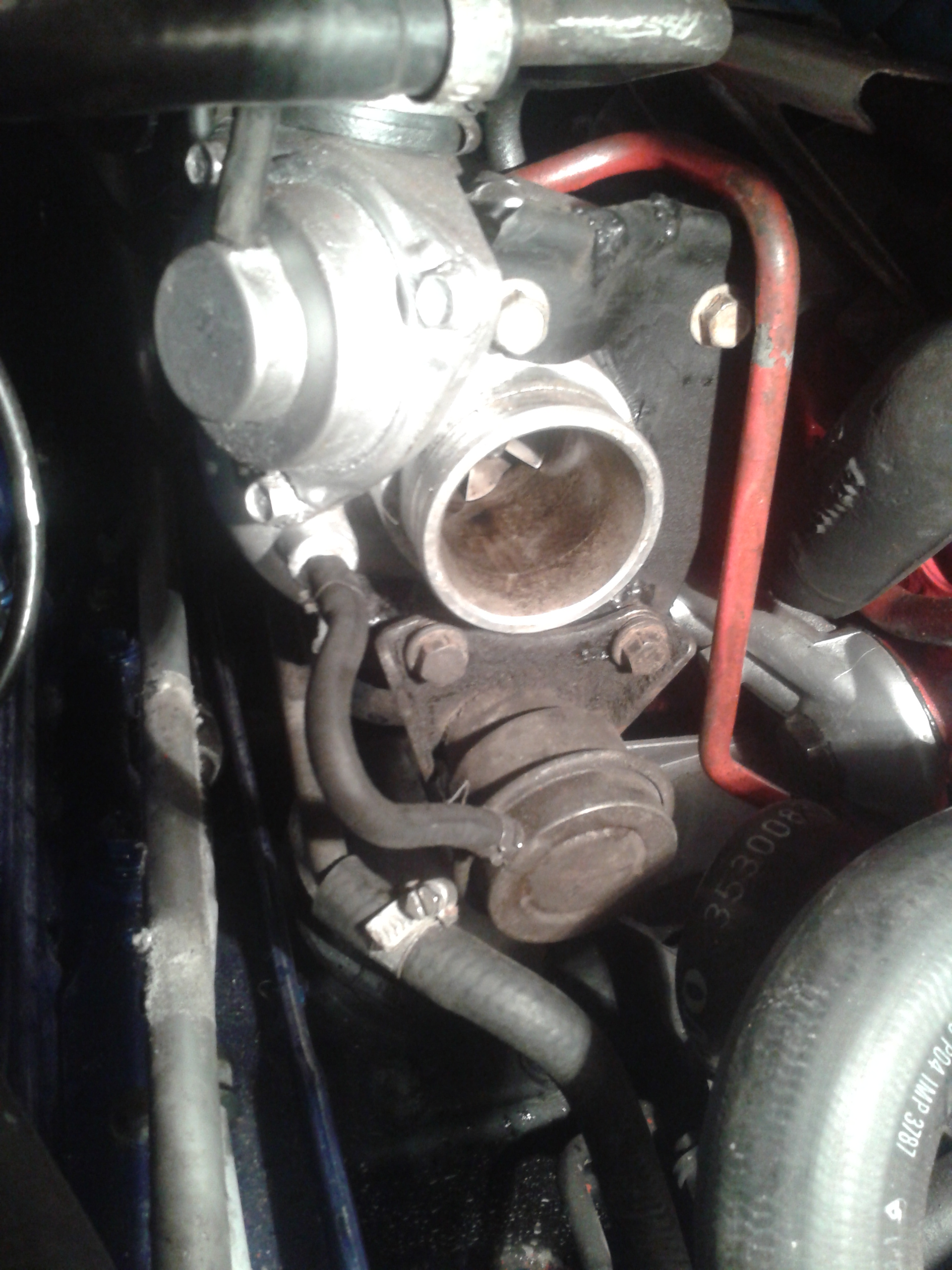

Сообщение slava_n » Чт дек 08, 2016 4:44 pm

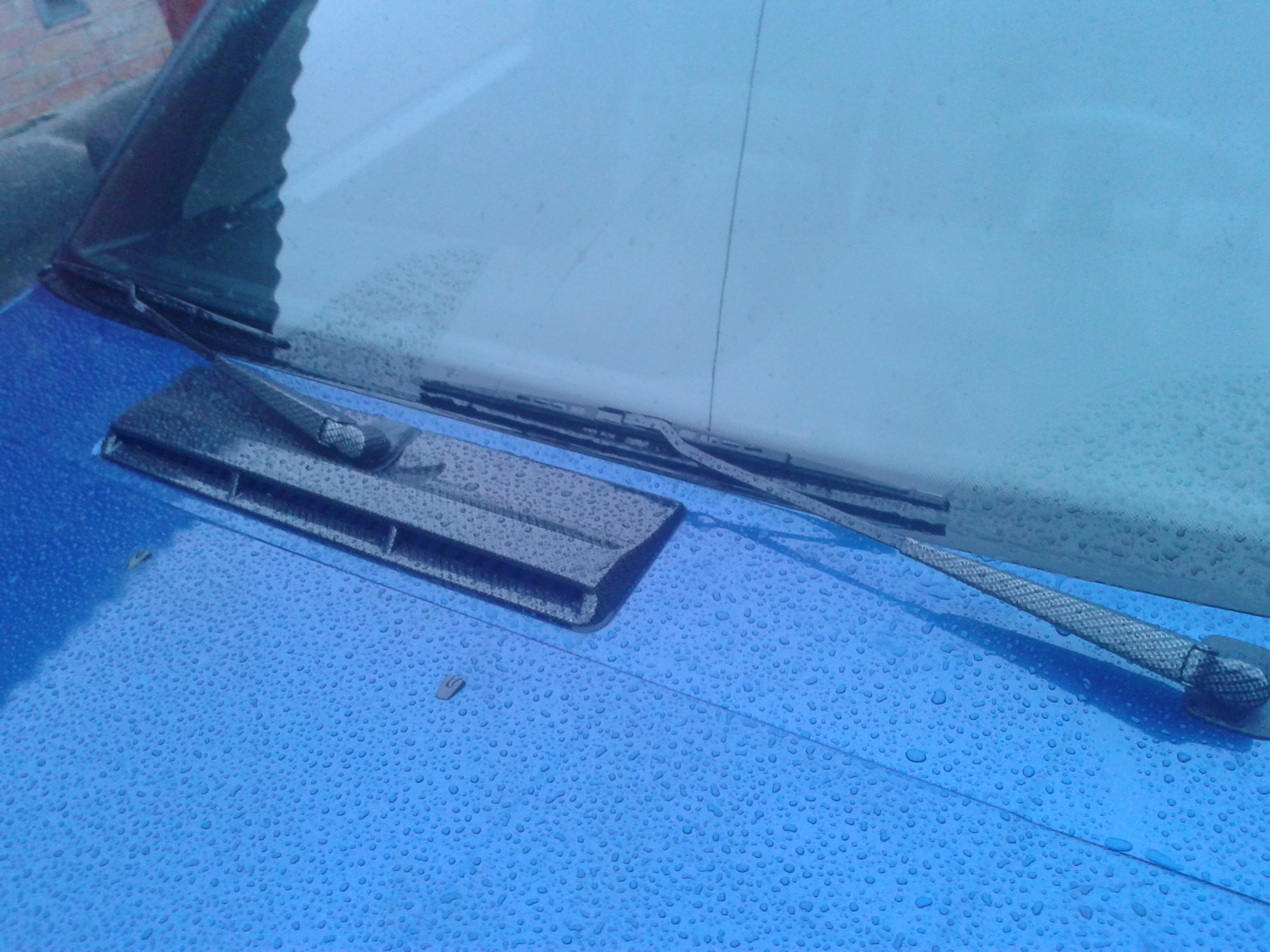

вклеил стекла, почти закончил салон и подкапотку. :moil:
замутил кронштейн на клапан вестгейта, поскольку турбина 16-я с s70R, а она так просто не стает на редблок!
задул антикором арки и поставил подкрылки.
освежил диски и обул резину на зиму!

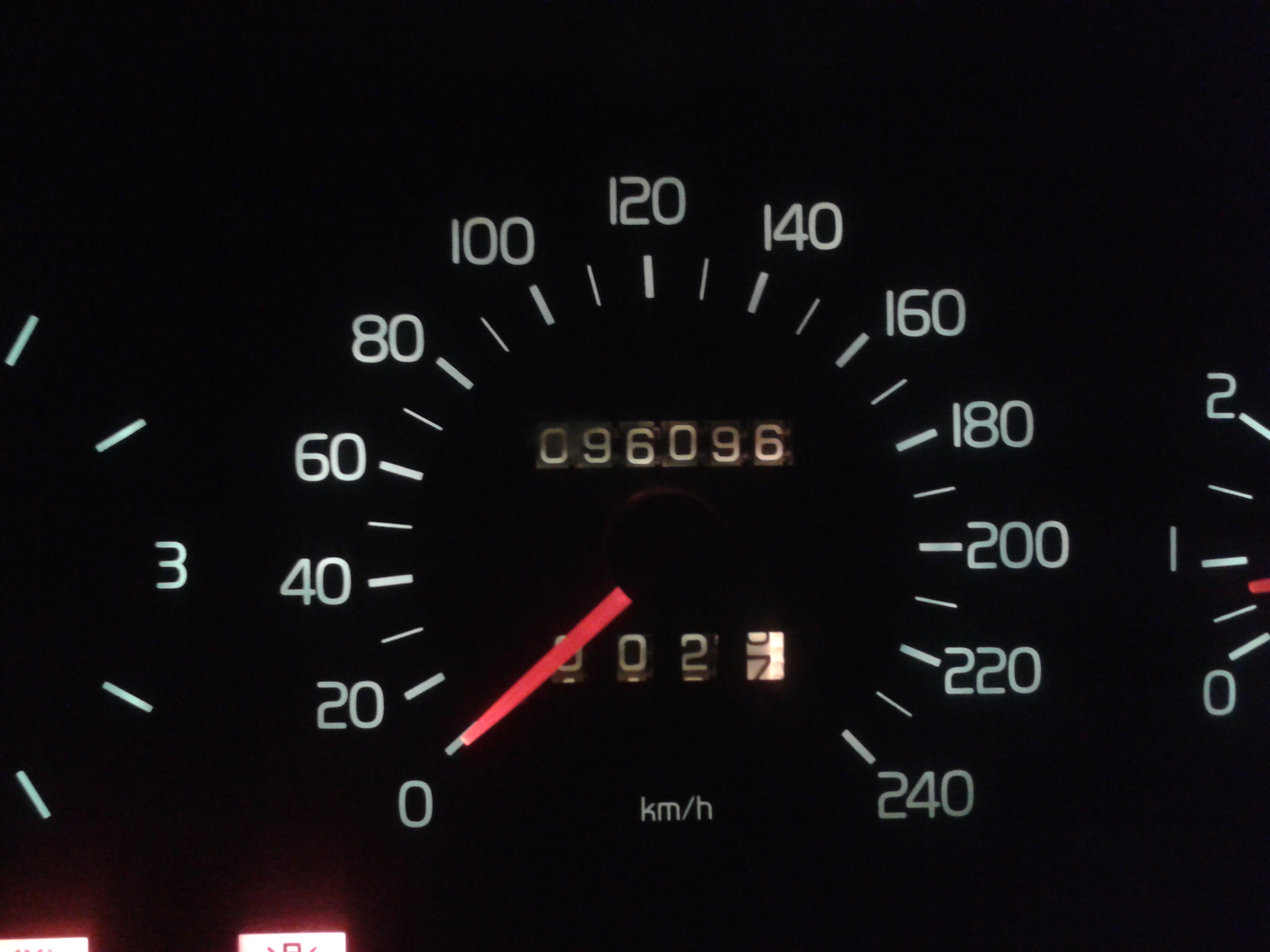

словил цыфры :cars:
а теперь о самом приятном--уже 2 недели на обкате, ощущения просто бомба, настолько все классно получилось по машинке, что слов нет! я не знал как будет себя вести мотор с 16-й турбой, а получилось гуд!

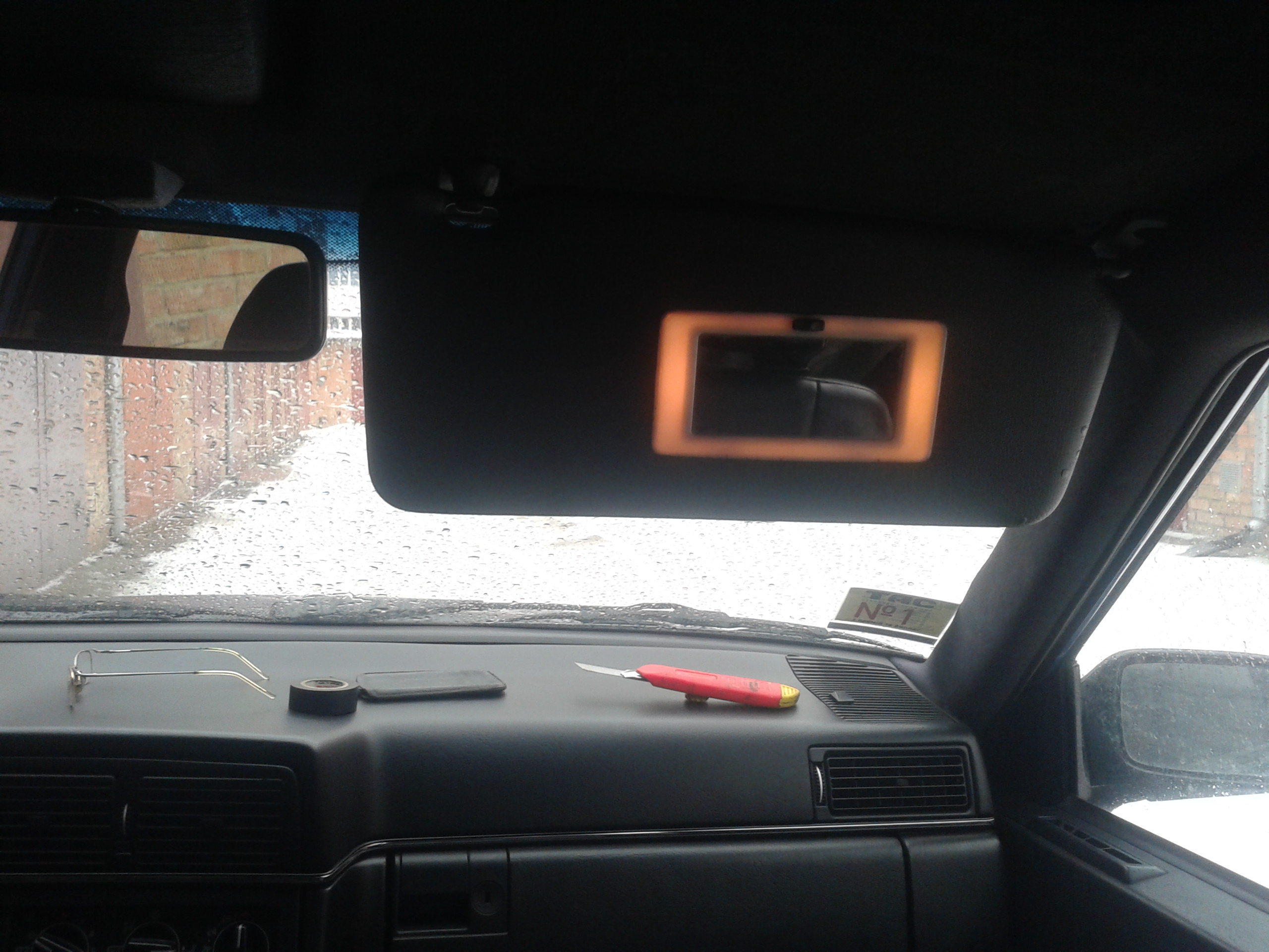

приклеил шильдики
козырек с 760 с подсветкой :cars:

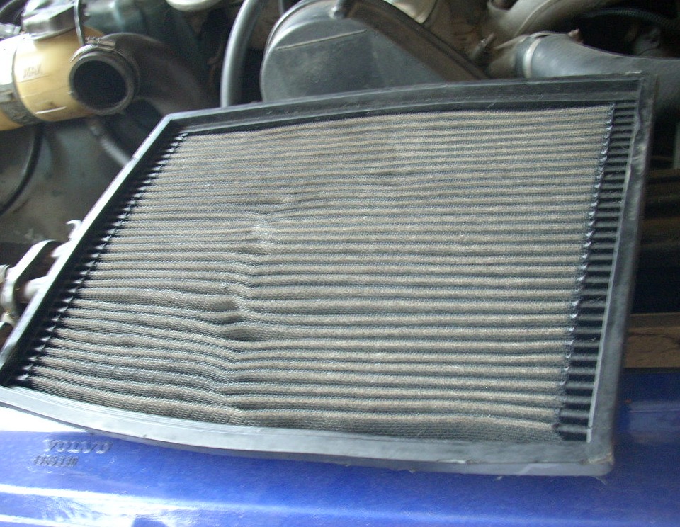

Сообщение slava_n » Чт янв 12, 2017 2:33 pm
ездил я с нулевиком, как бы все норм---турбик пшикал очень классно, но как то не красиво было! :cars:
нашел родной корпус и достал с нычки нулевик в родной корпус K&N, почистил его и задул маслом, все собрал!
теперь все нравится, мотора теперь не слышно вообще на ходу и перестал пшикать)) и вроди расход немного меньше стал--хз. :?

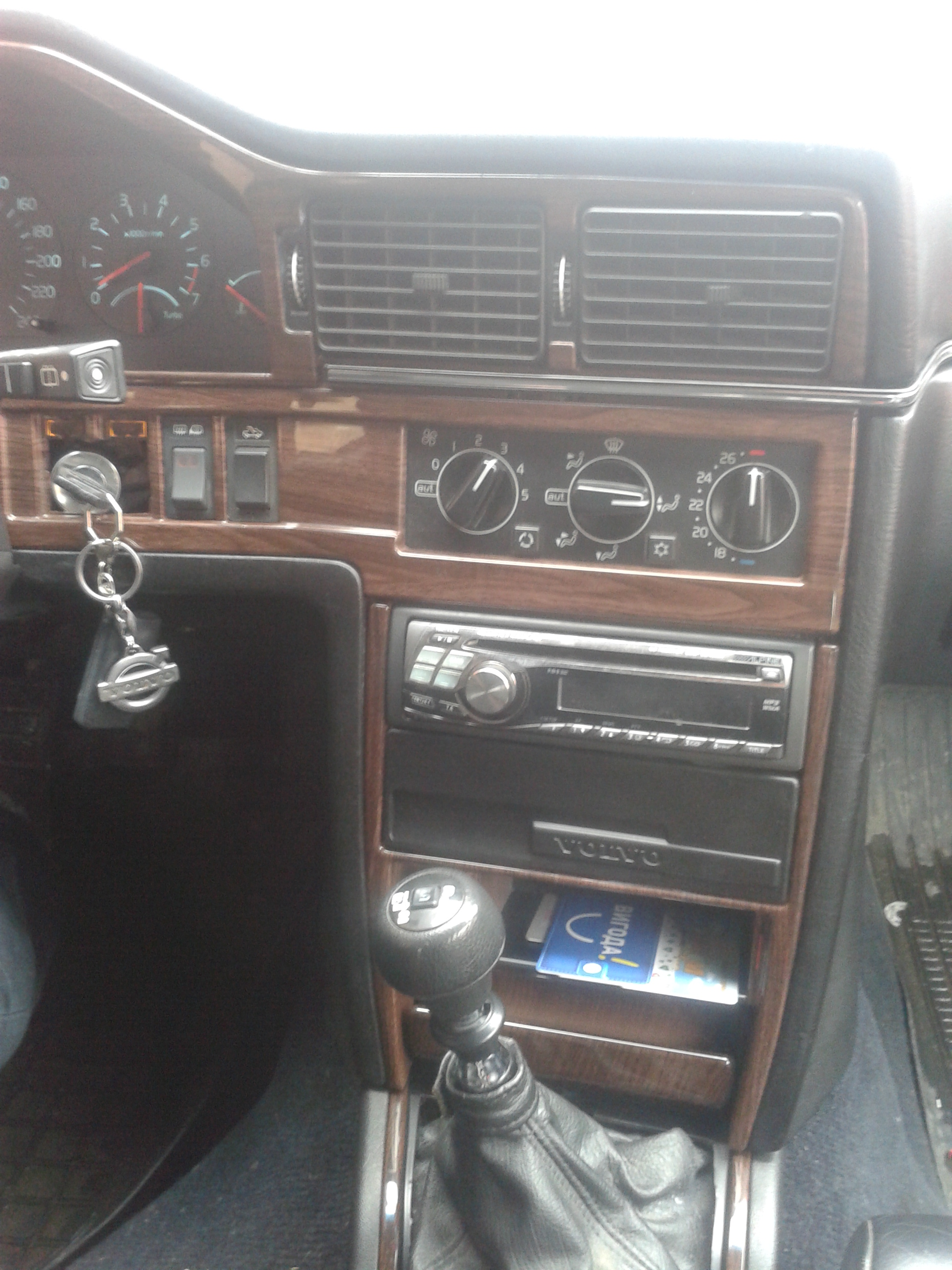

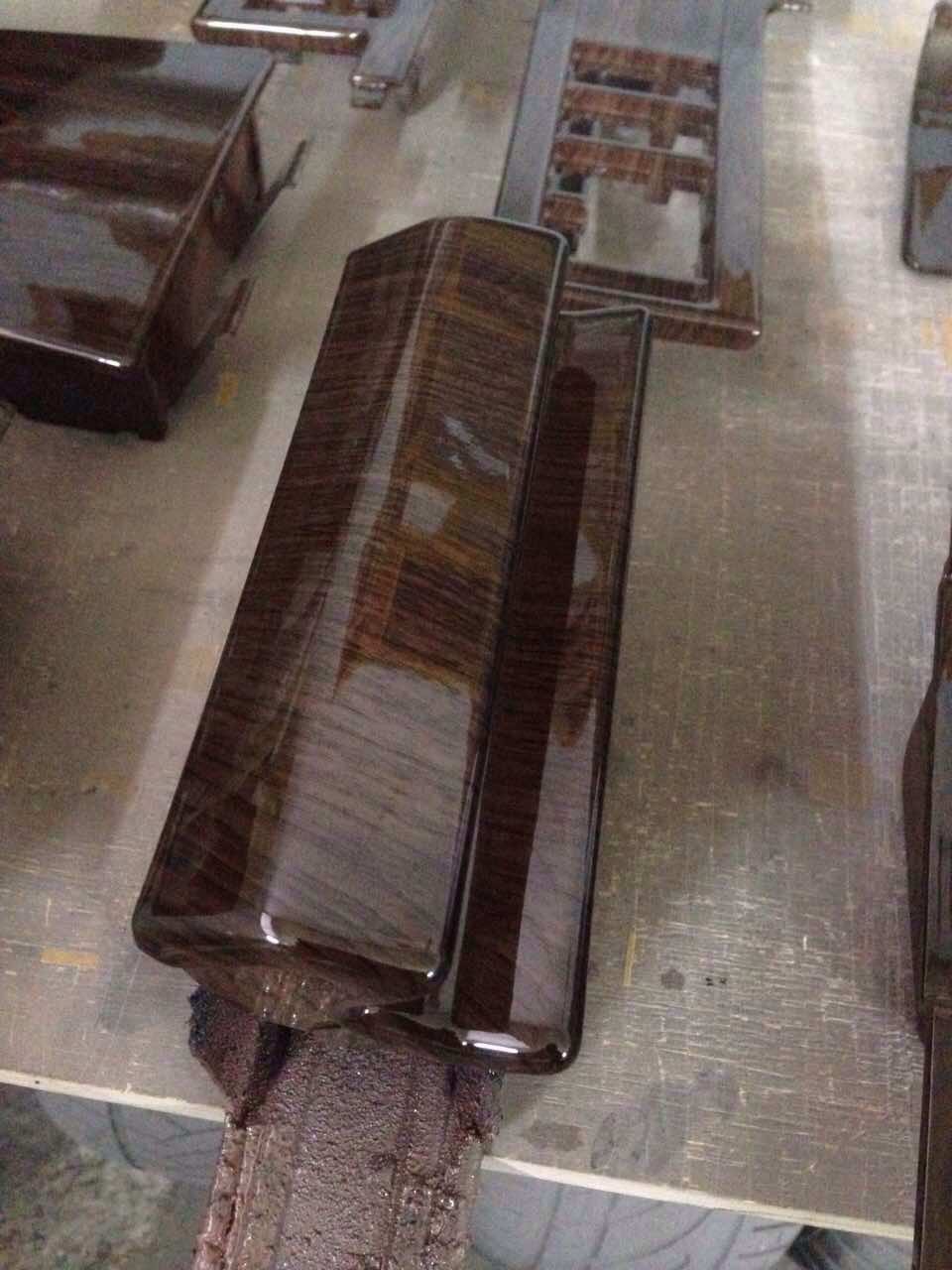

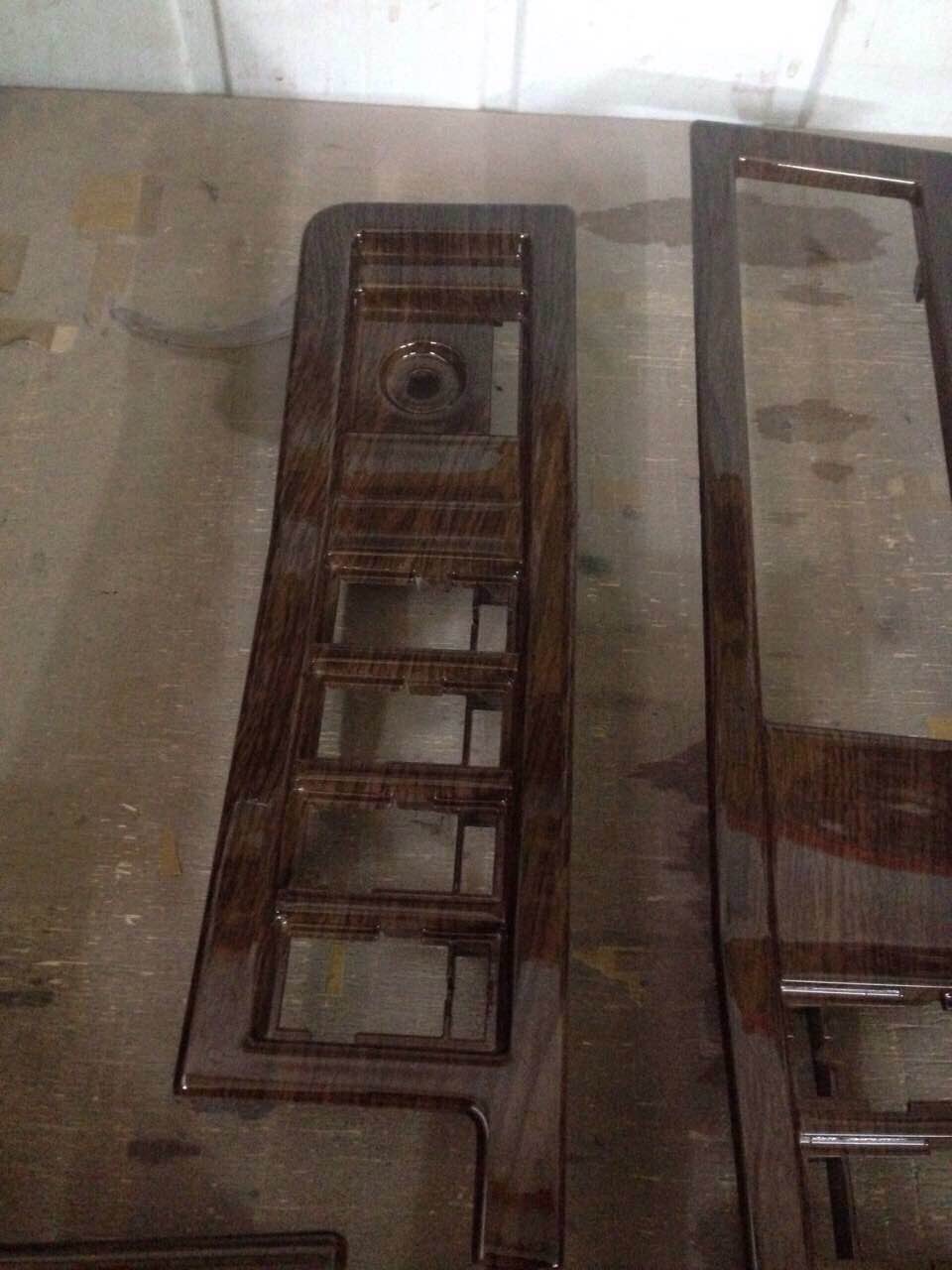

Сообщение slava_n » Ср фев 08, 2017 10:43 am

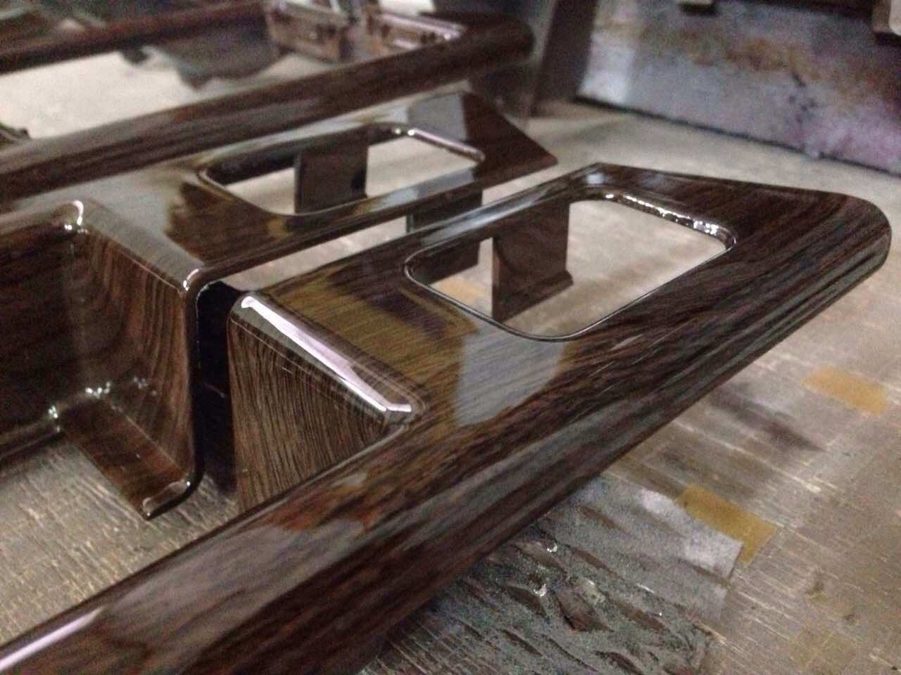

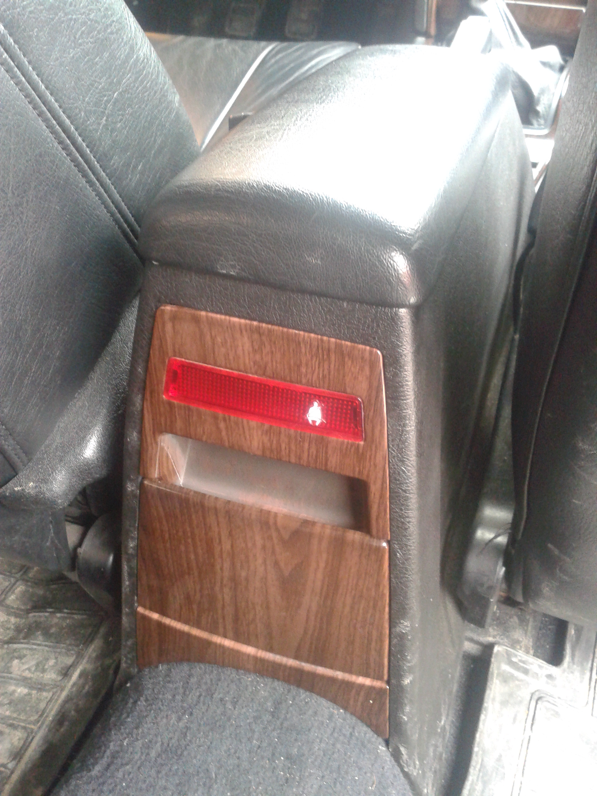

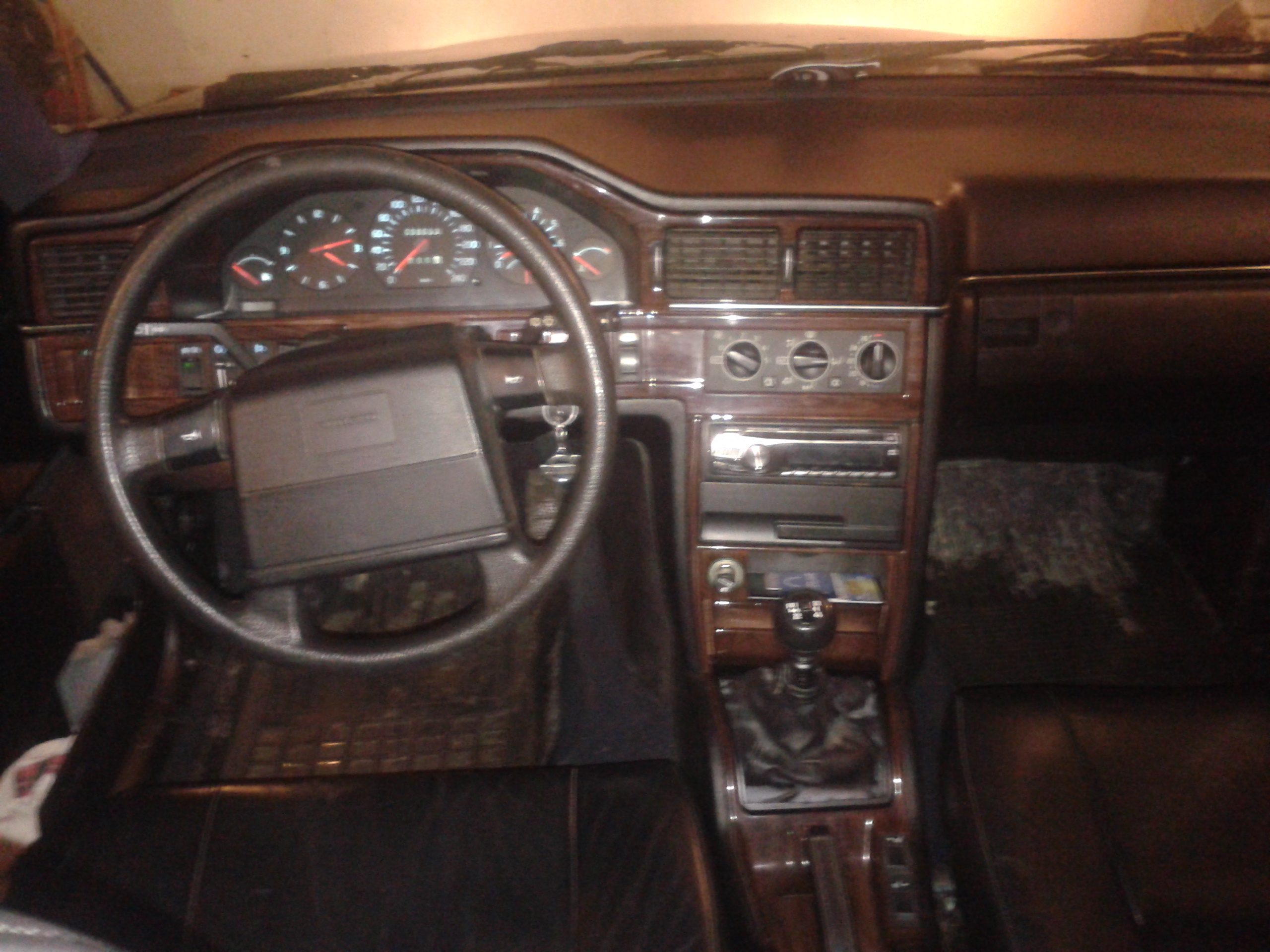

друг DKStudio замутил мне дерево в салон :idea:
для меня всякие такого рода доработки даються не легко, поскольку это очень важное решение с выбором текстуры, цвета, запчастей … хочеться, что бы получилось все так как хочеться! :roulette: так и получилось-----именно то что мне нравиться! радостям нет предела! :cars:

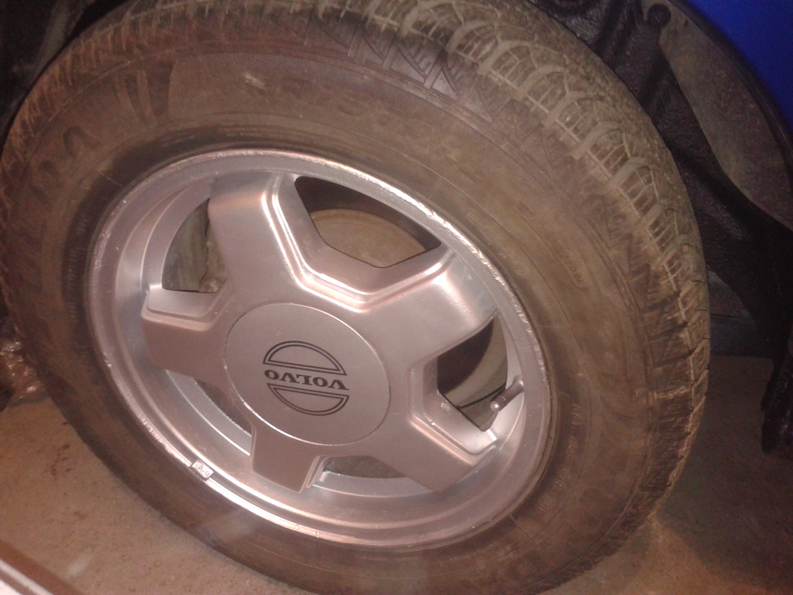

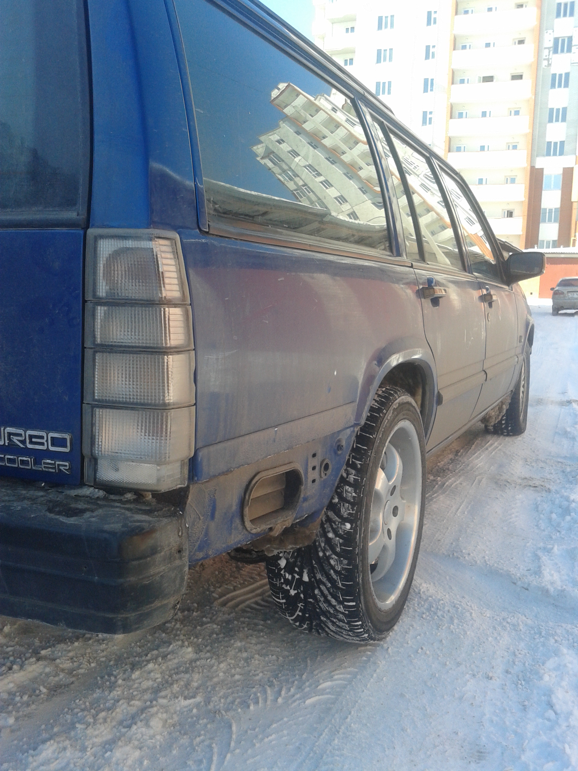

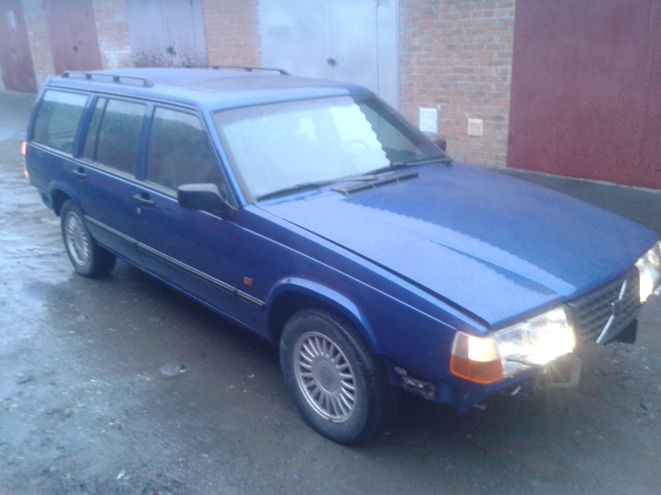

Сообщение slava_n » Пн фев 13, 2017 5:18 pm
тобто
загнав машину на доробки

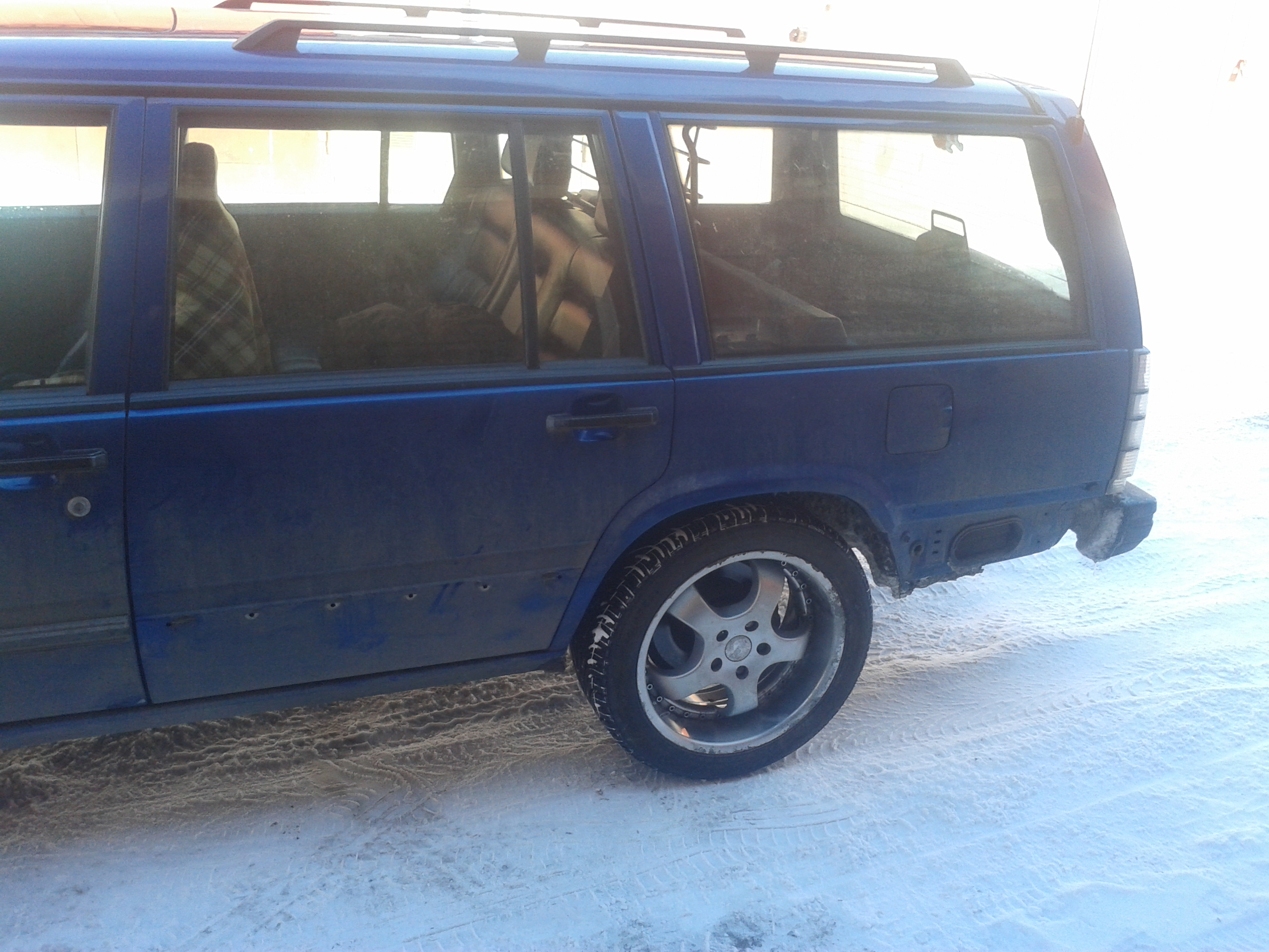

кинув задок на літні катки,вигляд мені дуже подобаеться на них,але е ньюансик! колеса 8j et35 R17 с резиною 225.45, і прставки 25мм.-----дуже близько до арки по вильоту, хочу торцанути проставки на 5мм. може не буде доставати :?
Сообщение slimer » Пн фев 13, 2017 7:40 pm
трошки джиповато.
невже так дістає? не спіши. покатайся. спробуй.
"торцанути не наростити"
може і арки підігнути можна, щоб не діставало. може гуму вузчу...

Сообщение slava_n » Пн фев 13, 2017 7:59 pm
в планах вона нижча не буде :cars:
Сообщение slava_n » Пн фев 13, 2017 8:01 pm

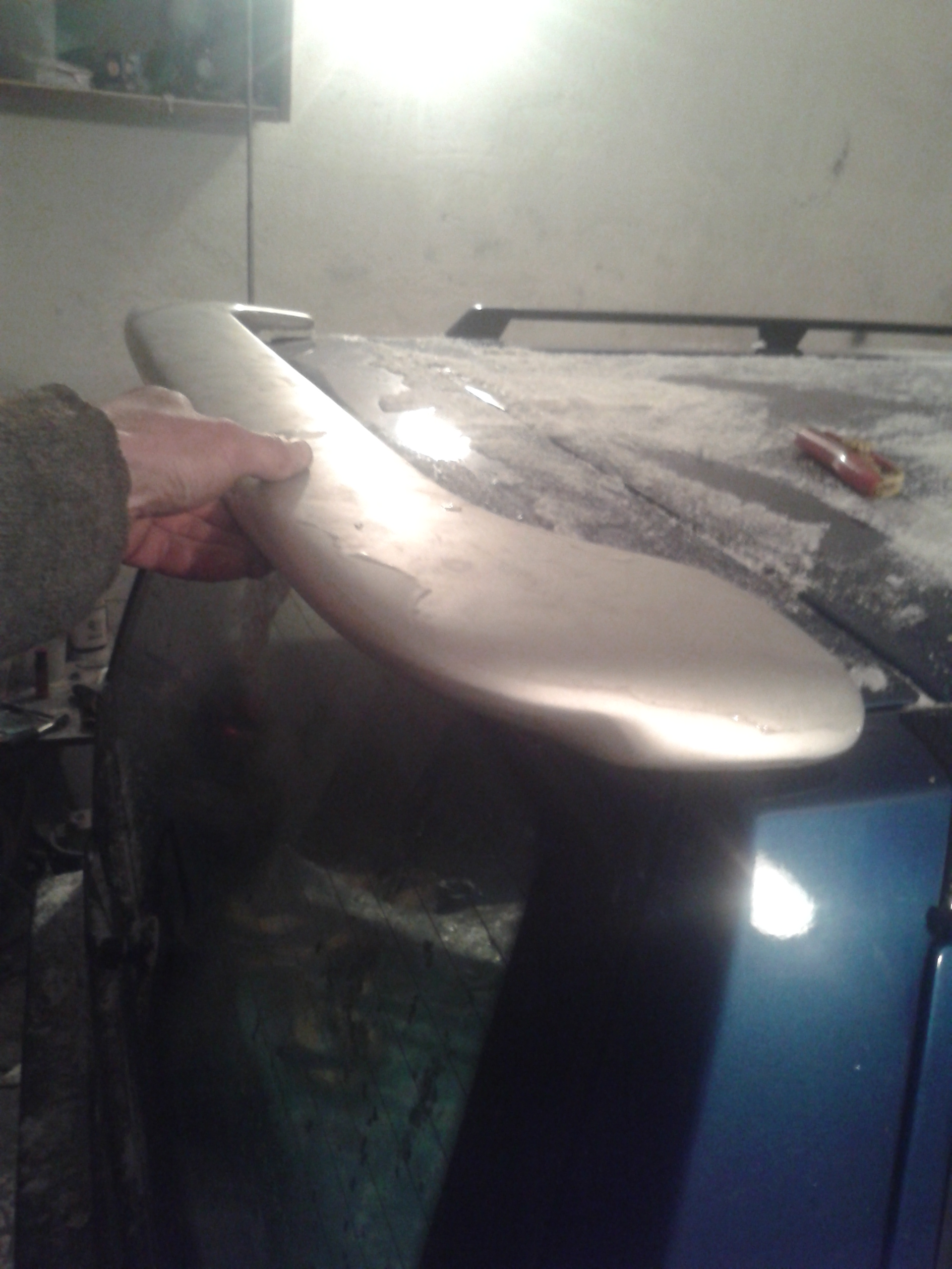

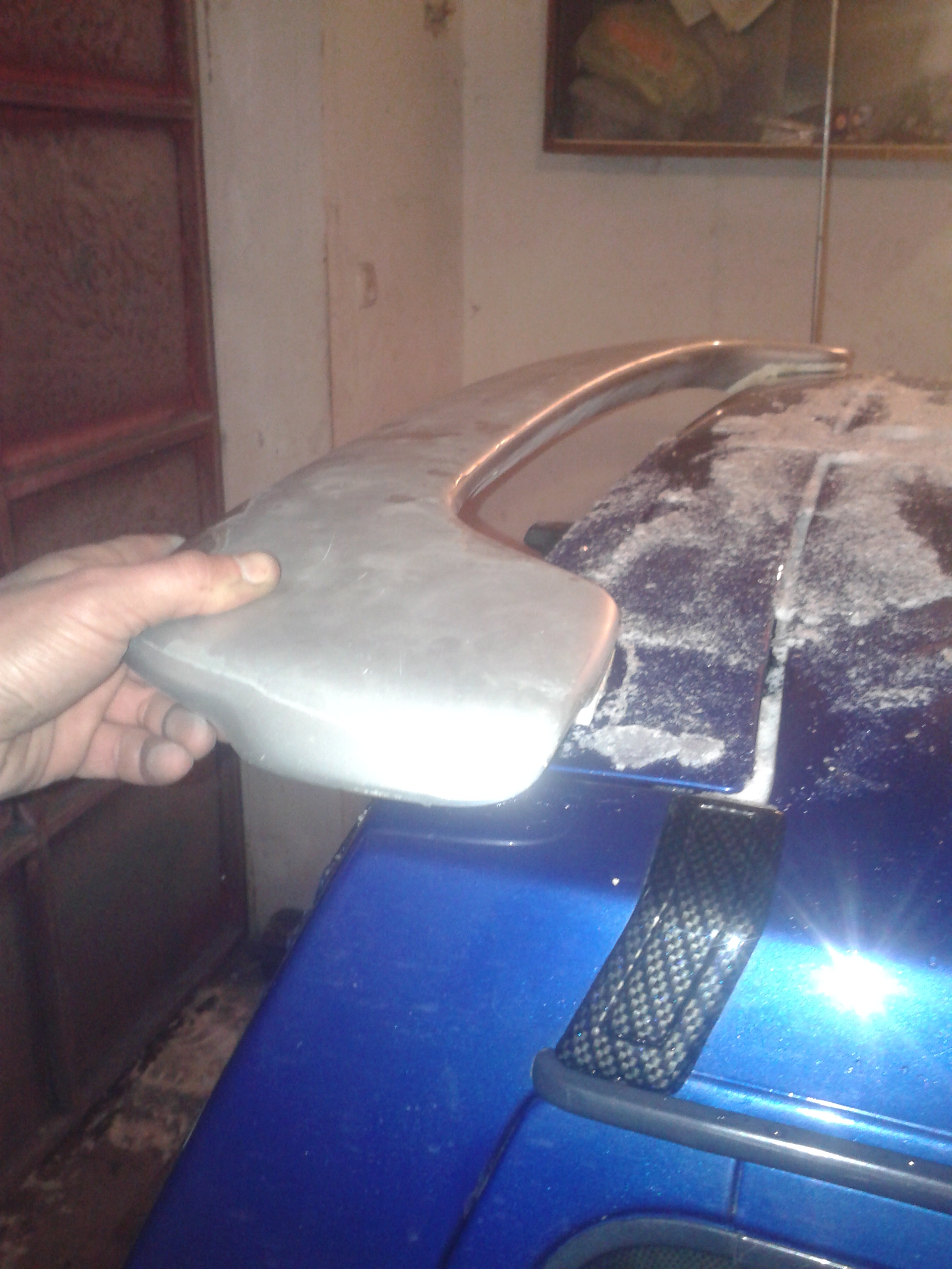

прикупил был спойлерок с 850-V70R, он по ляде не подходит, надо переделать основу, уже стартанул))

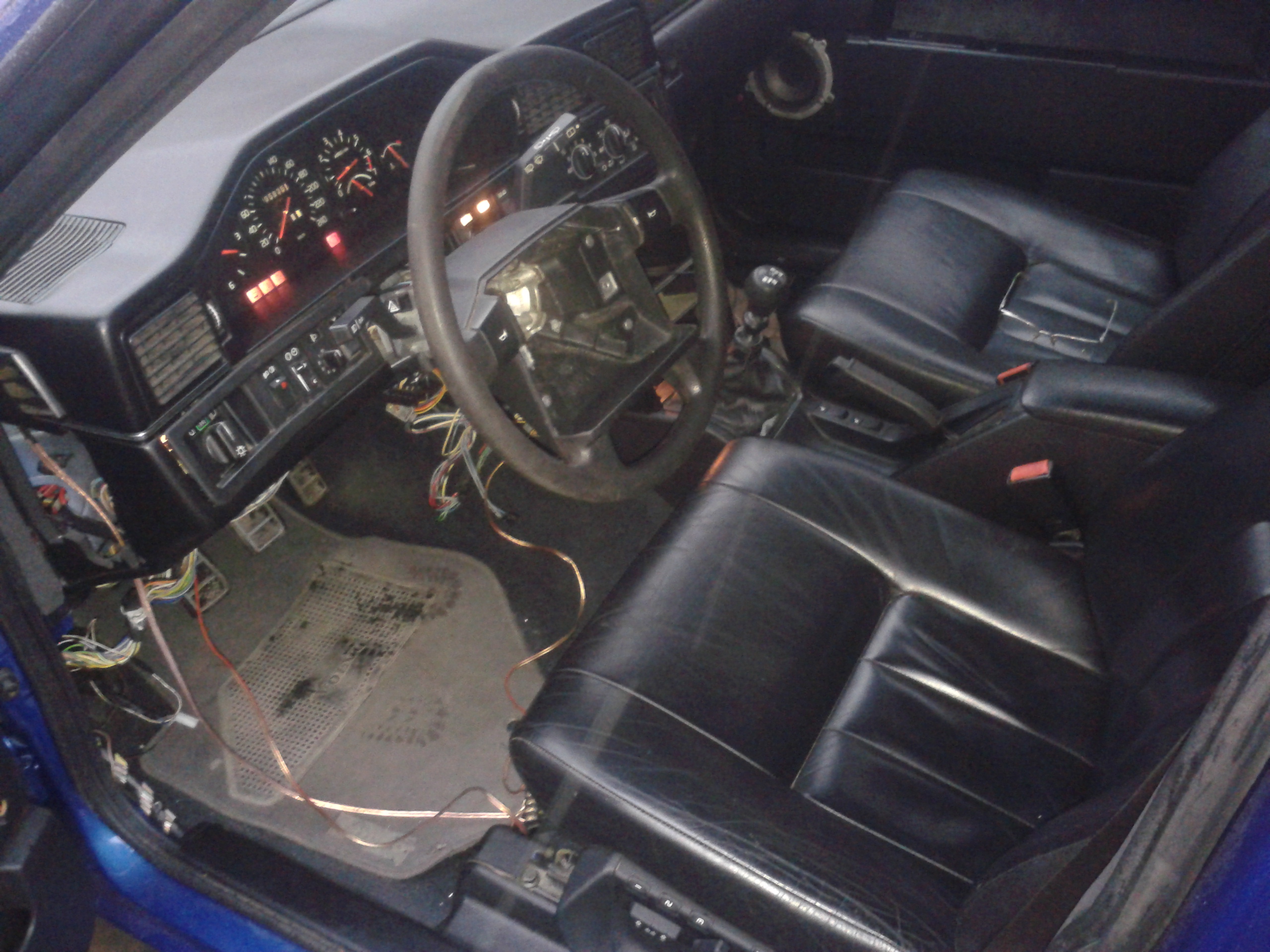

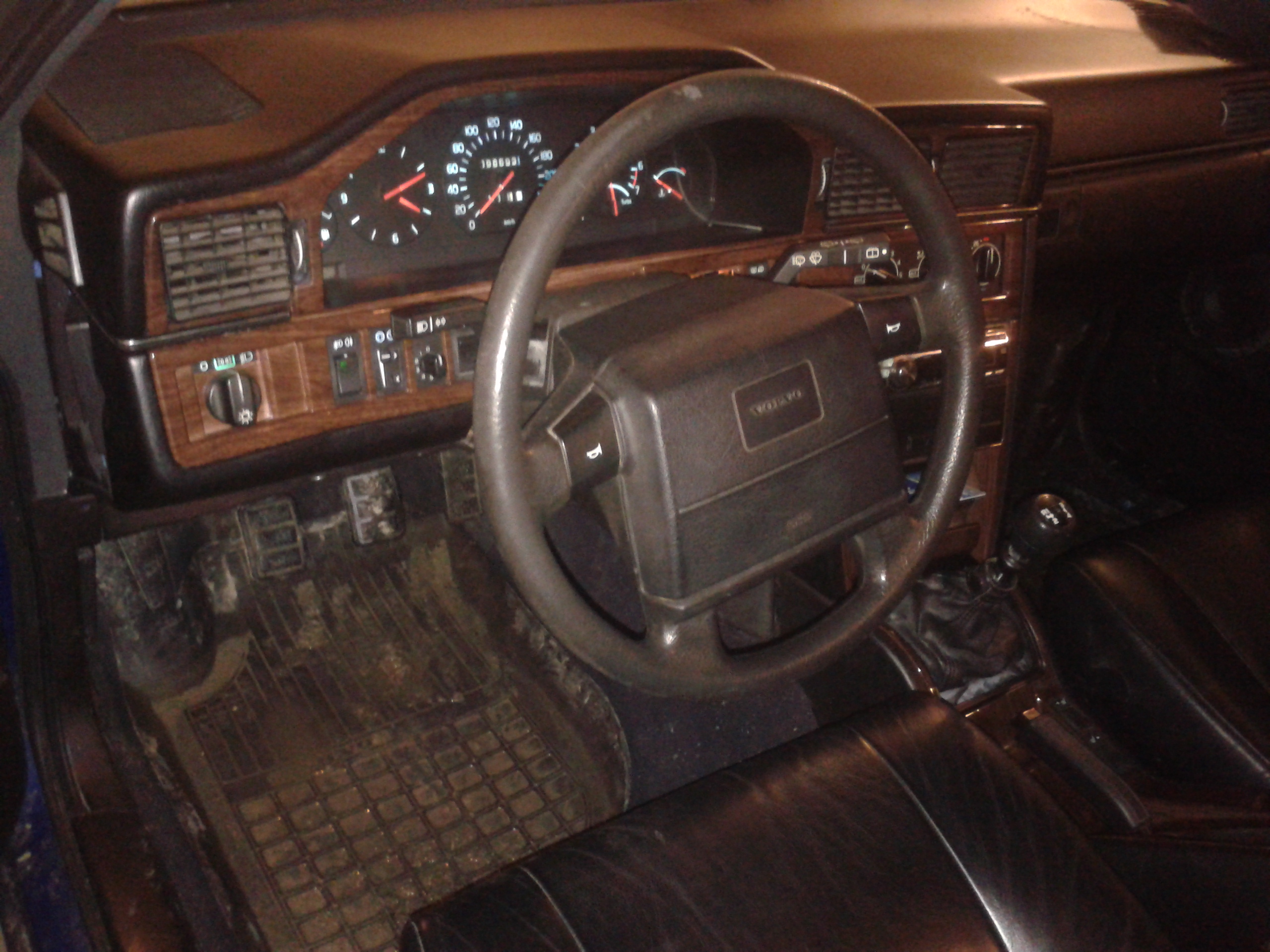

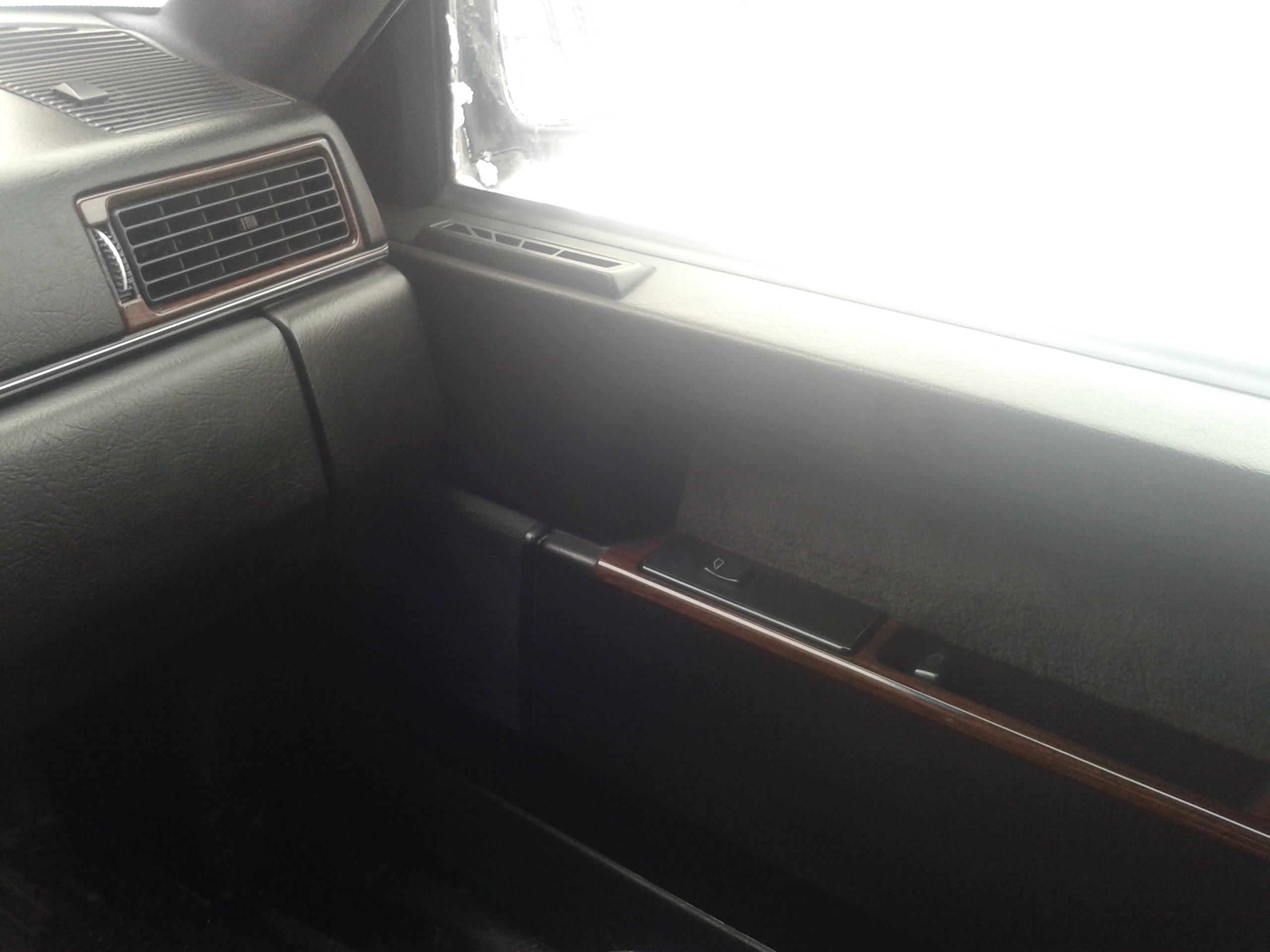

Сообщение slava_n » Пн фев 13, 2017 8:06 pm
извиняюсь за бардак в салоне и качество фото)
в живую намного круче, я доволен)

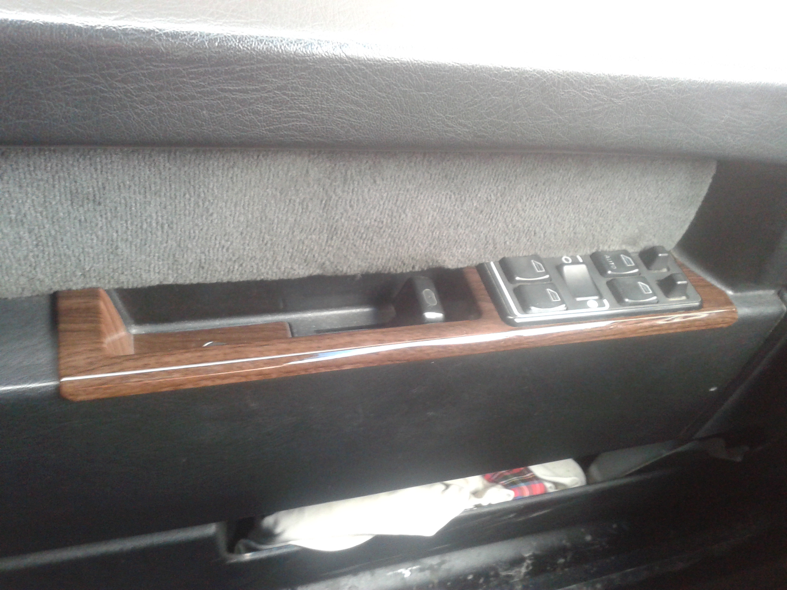

Сообщение AndreyKa » Вт фев 14, 2017 11:33 am
Отлично выглядит. Но возле переключателя света для гармоничности я бы добавил черной оконтовки.
