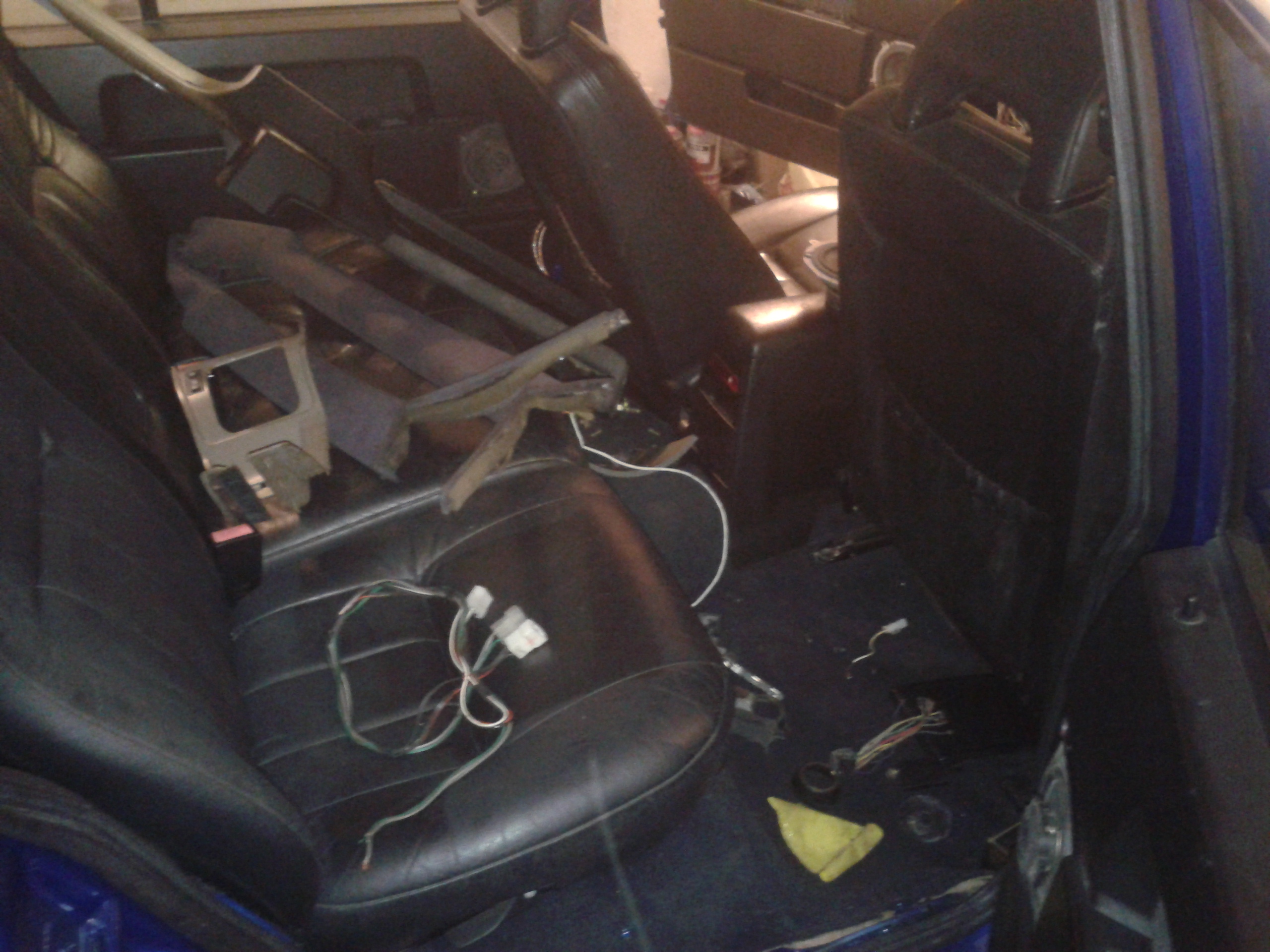

поставил климат с 940. ;)
долго игрался с проводкой, думал оставить пока родной мотор FB, была проводка с 940 атмосферная--ставлю ее, все по цветах совпадает, все фишки----а начинает коротить, фары с очистителями стекол и поворотами и еще куча всякой фигни происходит! :roulette:
не могу понять, что интересно--я уже этих машин насоберал очень много, практически все с закрытыми глазами могу сделать--а тут такая МУХА где то заныкалась :drag:
психанул, вырвал всю проводку и снова засунул новую, то только уже турбовую--наверное сама машина хотела сразу турбу ))), и ничего не коротит )) :cars:

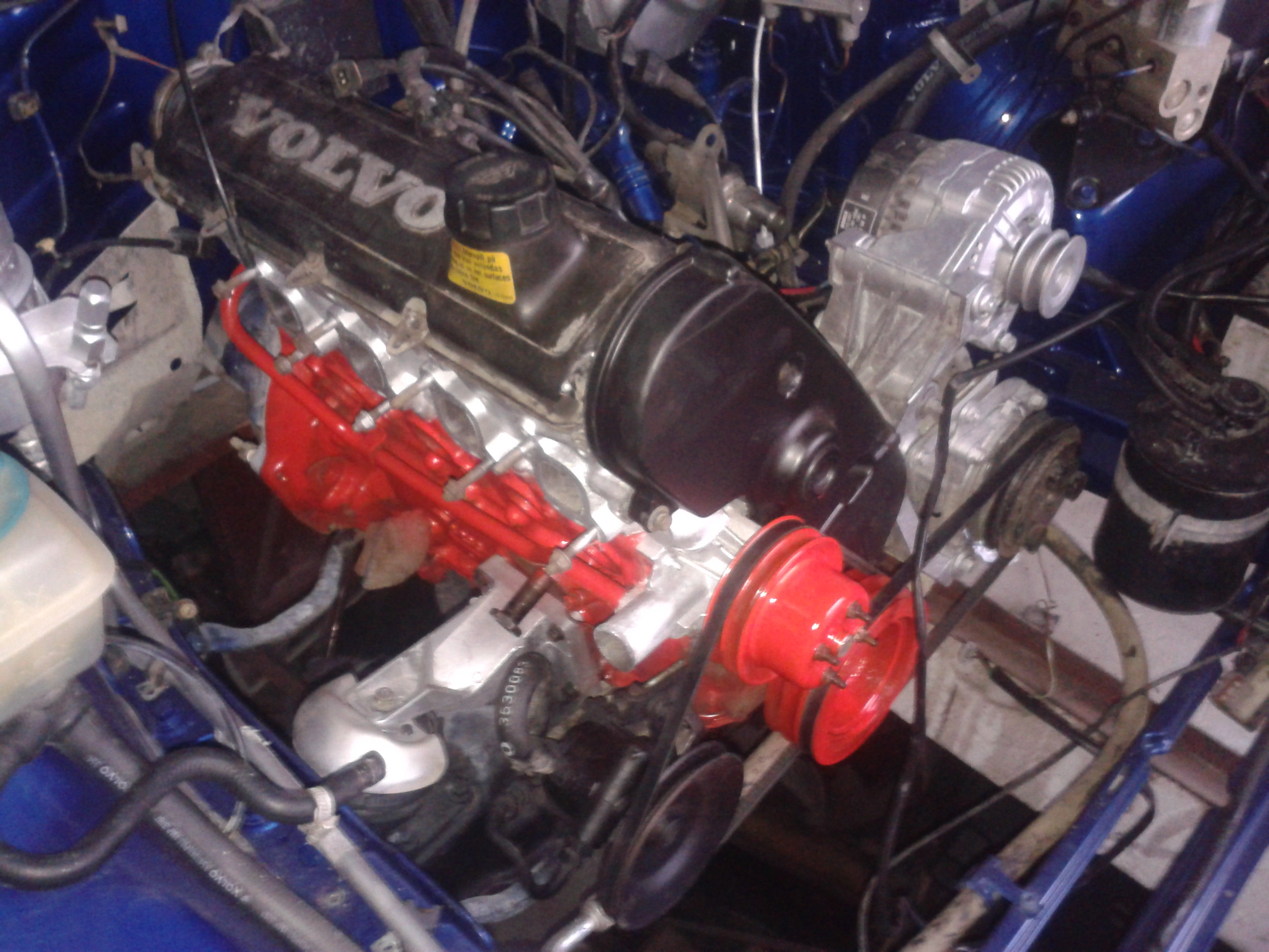

сегодня кинул мотор 2.3FT, все отмыл и выкрасил--так мне нравится больше))
поставил новые подушки мотора гидро, новое турбовое сцепление, генератор на 100А и стартер))
потихоньку работаем дальше…

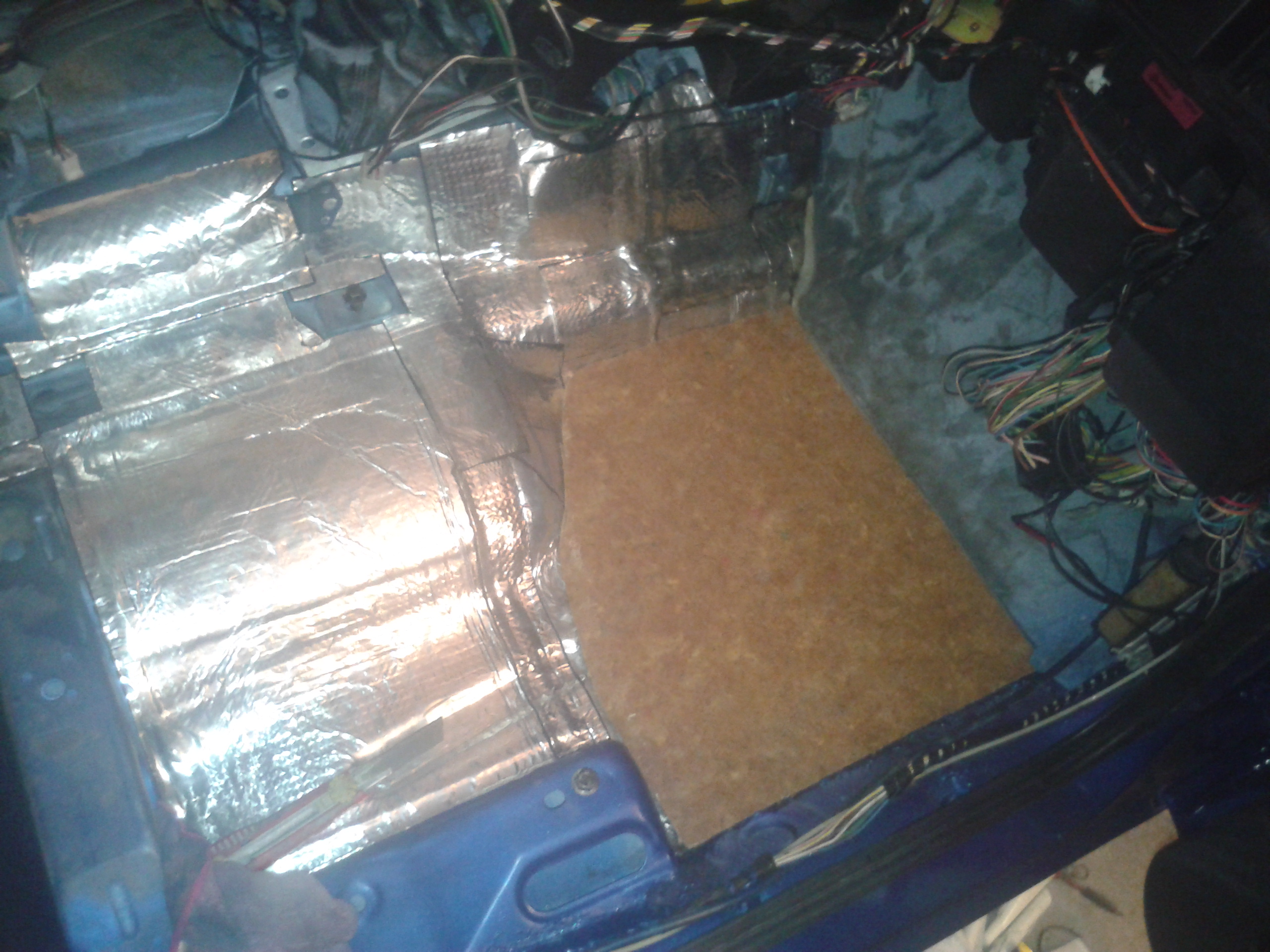

обновляю бортовик
закончил полностью шумить пол,
поигрался, но все же поставил ручку на ляду(на стандартную крышку не совсем подходит), крышка оказалась алюминевая)

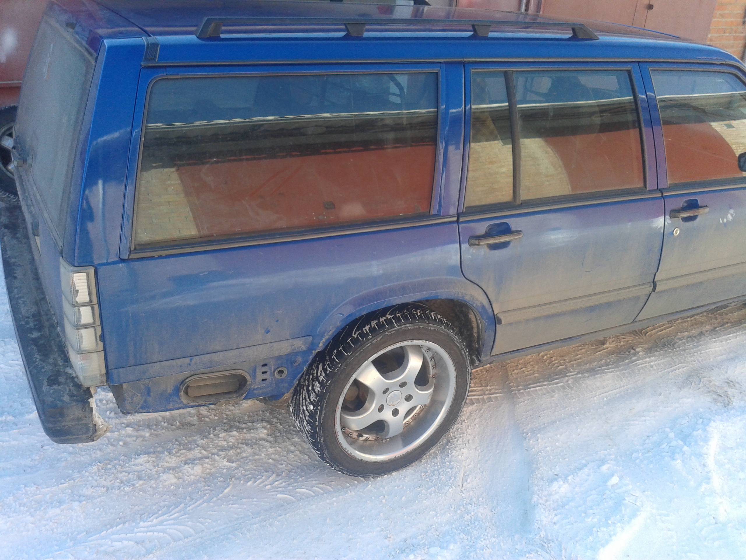

вклеил стекла, почти закончил салон и подкапотку. :moil:
замутил кронштейн на клапан вестгейта, поскольку турбина 16-я с s70R, а она так просто не стает на редблок!
задул антикором арки и поставил подкрылки.
освежил диски и обул резину на зиму!
