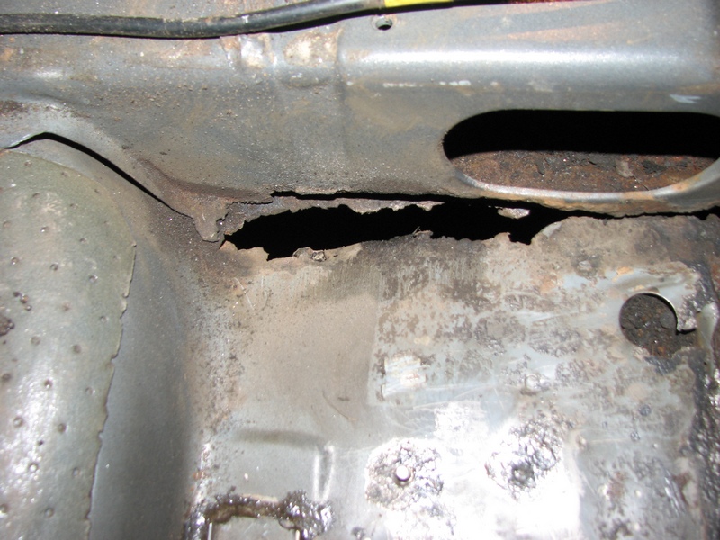

Сообщение виталий » Пт дек 25, 2009 8:53 pm
от чего такое могло случится????
это водительская сторона!

Re: Гниль!!!
Сообщение Aleksander » Пт дек 25, 2009 9:06 pm
Может варенная?
Re: Гниль!!!
Сообщение volvo244DLs » Пт дек 25, 2009 9:10 pm
Влага+ плохой хозяин.

Re: Гниль!!!
Сообщение виталий » Пт дек 25, 2009 9:13 pm
volvo244DLs писал(а):Влага+ плохой хозяин.
да согласен со всем! но как она туда попадала? и как дальше ухаживать за салоном что бы такого больше не повторилось????

Re: Гниль!!!
Сообщение volvo244DLs » Пт дек 25, 2009 9:32 pm
Теперь нужно только вырезать и приварить новый металл. Потом обработать и лет на 15 забыть :buba:

Re: Гниль!!!
Сообщение volvo244DLs » Пт дек 25, 2009 9:48 pm
Всё как обычно.Надо снять все ковры и посмотреть днище с салона. если решил заняться всерьёз, то бери очень тонкую и острую отвёртку и методом сильного тыка ищи гнилые места. Потом в багажнике за задними колёсами в карманах. :buba:

Re: Гниль!!!
Сообщение Blood_Omen » Пт дек 25, 2009 11:37 pm
Печально, но ничего не поделаешь - поварка ... Это болячка всех авто в которых весь мокрый сезон в ногах под ковриками каша. Просто коврик затрудняет испарение влаги и ускоряет процесс. Если б только впереди, то мог и кран печки течь круглый год.

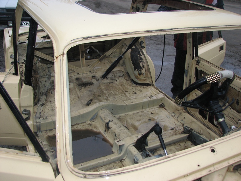

Сообщение виталий » Вс дек 27, 2009 12:07 pm
У семерки пробег 250000 и из них 170000 по украине!
до покраски!!!
исчо!
вот такая сейчас!!!

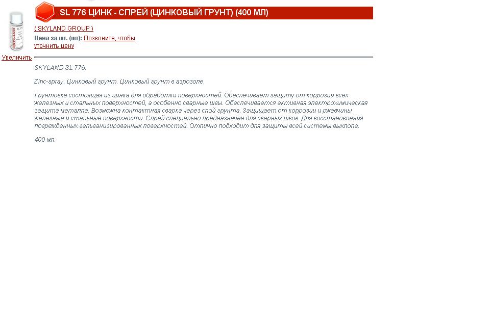

Сообщение romik » Пн дек 28, 2009 3:04 am
виталий писал(а):чем обрабатывать?, если будет неболльшая корозия, после зачистки!
и чем обработать новый метал после ремонта?
Ребяты вот посмотрите есть такая штука(не рекламы ради),и к тому же не дорого приобрёл ради интереса,после сварки побрызгал и машинка после двух недель пребывания при нынешней погоде на открытом воздухе заехала без следов корозии,жаль не сфоткал,зашпаклевал уже,но факт на лицо.Мож кто пробовал чёт подобное раньше?

Re: Гниль!!!
Сообщение romik » Пн дек 28, 2009 10:03 pm
виталий писал(а):Ну и где ето приобрести и по чем?
http://www.skyland.ua вКиеве,тама многочего интересного.первый раз кент покупал,а щас вот просто созваниваюсь мне счёт скидывают на мыло после оплаты они отправляют "интаймом"

Re: Гниль!!!
Сообщение Viking » Вт дек 29, 2009 12:57 am
если правильно читаю, то это грунт, а грунт влагу не держит. :drag: потом вылезет
