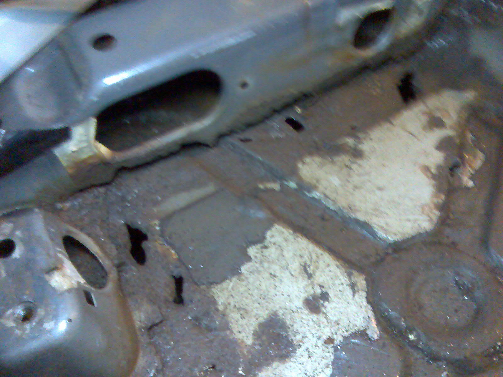

Сообщение виталий » Пт дек 25, 2009 8:53 pm
от чего такое могло случится????
это водительская сторона!

Сообщение Aleksander » Пт дек 25, 2009 9:06 pm
Может варенная?
Re: Гниль!!!
Сообщение volvo244DLs » Пт дек 25, 2009 9:10 pm
Влага+ плохой хозяин.

Сообщение виталий » Пт дек 25, 2009 9:11 pm
Aleksander писал(а):Может варенная?
вроде везде точечная сварка!

Re: Гниль!!!
Сообщение виталий » Пт дек 25, 2009 9:13 pm
volvo244DLs писал(а):Влага+ плохой хозяин.
да согласен со всем! но как она туда попадала? и как дальше ухаживать за салоном что бы такого больше не повторилось????

Re: Гниль!!!
Сообщение volvo244DLs » Пт дек 25, 2009 9:32 pm
Теперь нужно только вырезать и приварить новый металл. Потом обработать и лет на 15 забыть :buba:

Re: Гниль!!!
Сообщение volvo244DLs » Пт дек 25, 2009 9:48 pm
Всё как обычно.Надо снять все ковры и посмотреть днище с салона. если решил заняться всерьёз, то бери очень тонкую и острую отвёртку и методом сильного тыка ищи гнилые места. Потом в багажнике за задними колёсами в карманах. :buba:
Re: Гниль!!!
Сообщение виталий » Пт дек 25, 2009 9:54 pm
чем обрабатывать?, если будет неболльшая корозия, после зачистки!
и чем обработать новый метал после ремонта?

Re: Гниль!!!
Сообщение Blood_Omen » Пт дек 25, 2009 11:37 pm
Печально, но ничего не поделаешь - поварка ... Это болячка всех авто в которых весь мокрый сезон в ногах под ковриками каша. Просто коврик затрудняет испарение влаги и ускоряет процесс. Если б только впереди, то мог и кран печки течь круглый год.

Re: Гниль!!!
Сообщение volvo244DLs » Сб дек 26, 2009 4:06 pm
виталий писал(а):чем обрабатывать?, если будет неболльшая корозия, после зачистки!
С начала надо загрунтовать и очень хорошо ,а потом кто на,что горазд. :buba:

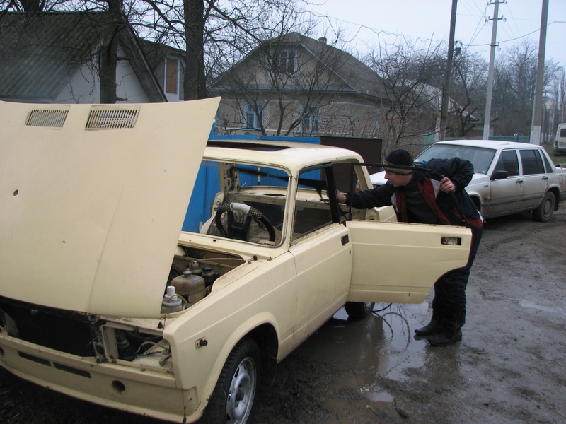

Re: Гниль!!!
Сообщение виталий » Вс дек 27, 2009 12:07 pm
У семерки пробег 250000 и из них 170000 по украине!
до покраски!!!
исчо!
вот такая сейчас!!!

Re: Гниль!!!
Сообщение Aleksander » Вс дек 27, 2009 6:41 pm
Прикольный Жигулёнок!
