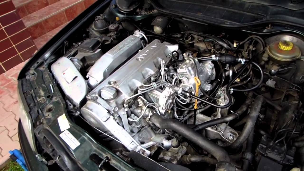

Всем привет.тему открывал чтоб изучить вопрос о замене двигателя. Сегодня был приобретенн двигатель ауди 2.5. По кпп должен стать один в один.утром отпишусь с компа.
