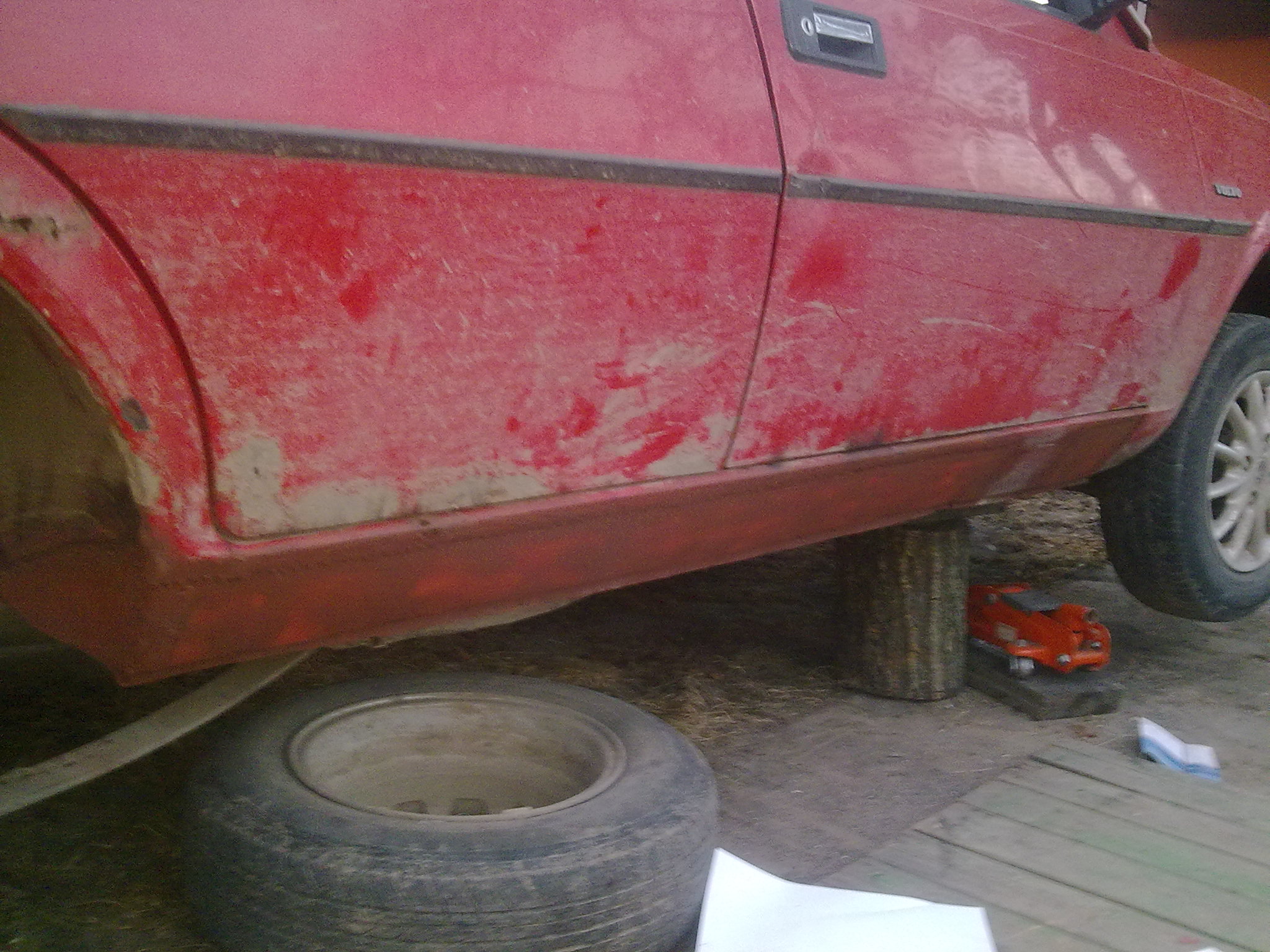

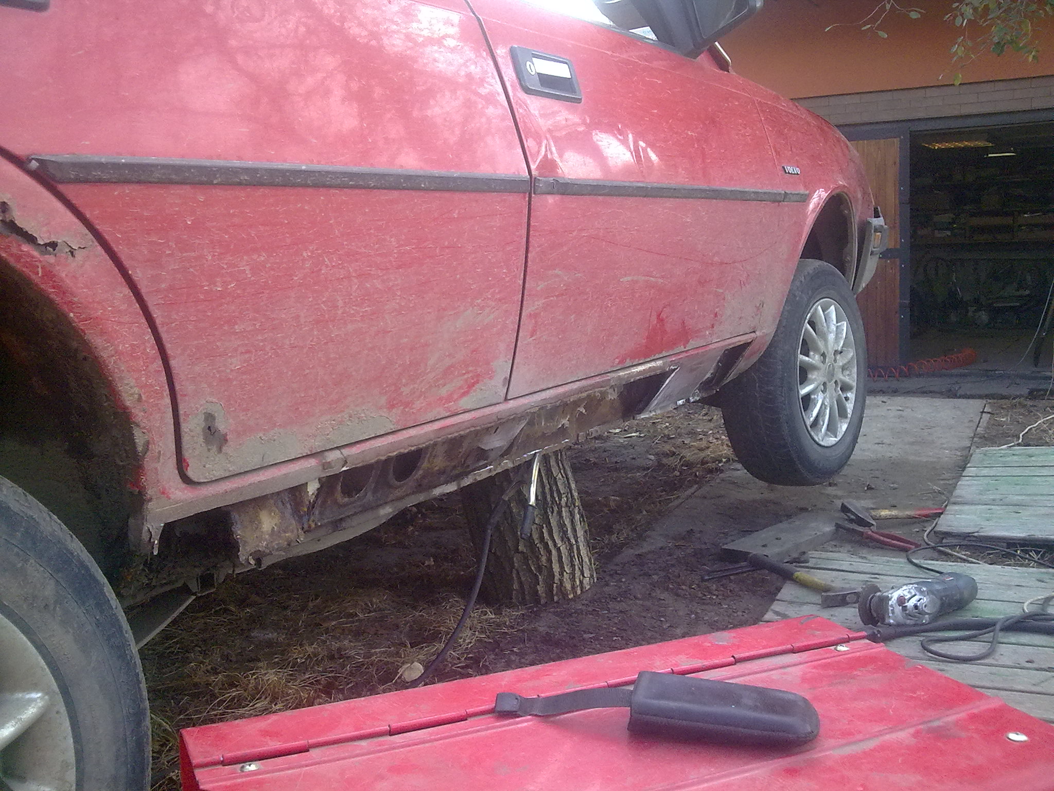

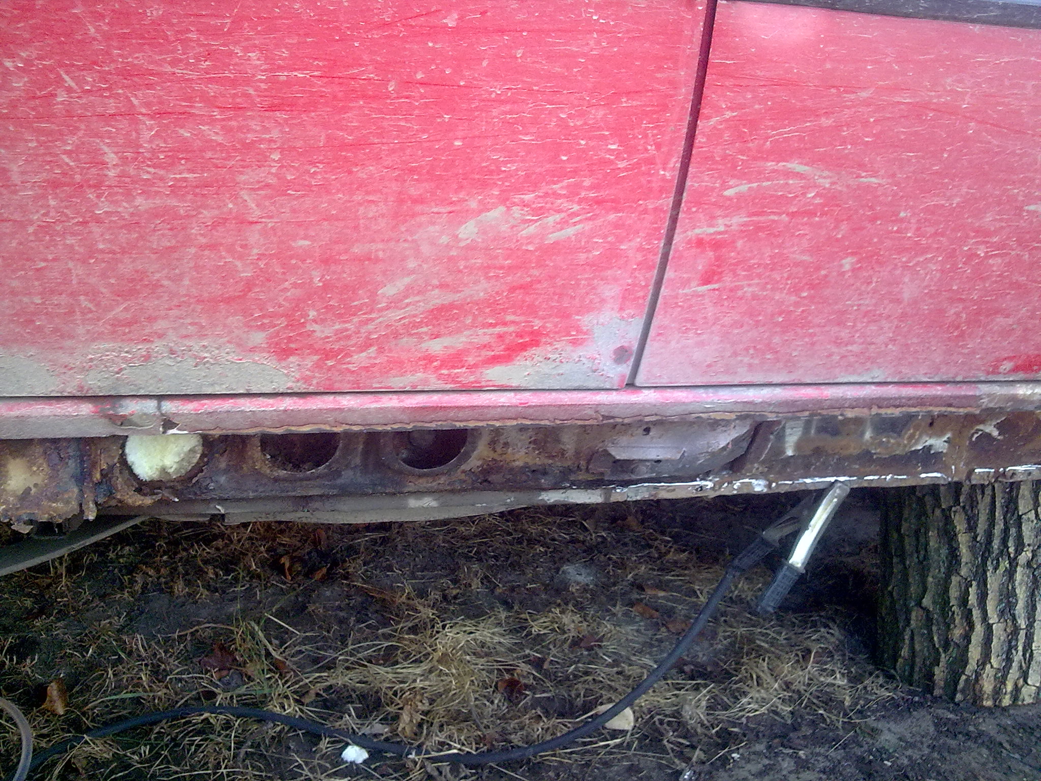

По моїй красуні -- замінив правий поріг. Через катастрофічний брак коштів доведено, що на поріг та підсилювач порога вистачає бокової стінки холодильника (старого, з товстішого металу).
Дивимось, пліткуємо.
Зараз поріг вже підшпакльований, взявся за задню дверку.

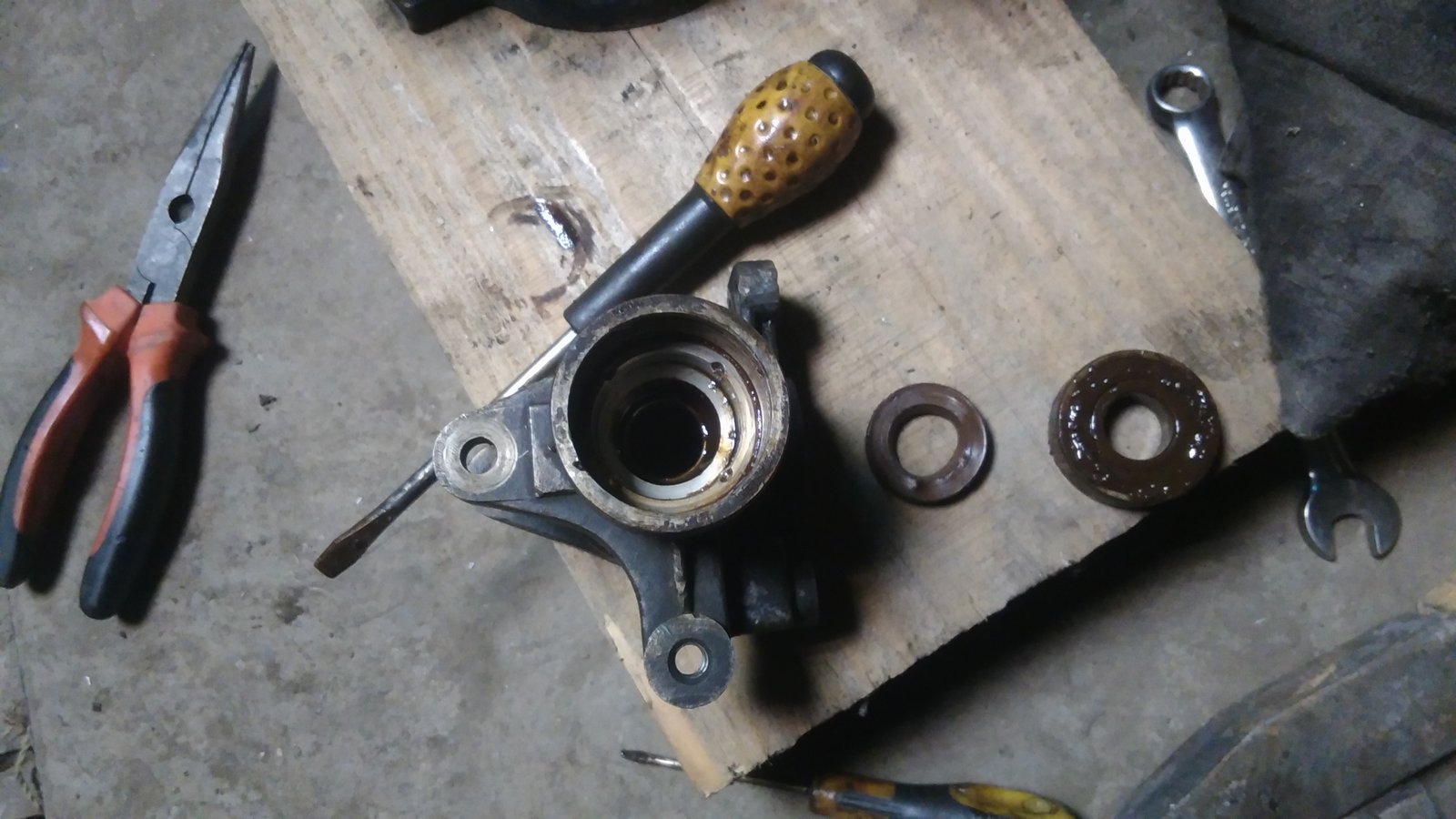

За той час взявся за зад. Одна піввісь з 340-ї, одна з 360-ї (відповідно 22 і 24 зуба). 340-й кулак замінив на відносно нормальний (є невеликий люфт на шліцах, треба перебрати з шліцевим клеєм), 360-й кулак буду купляти новий.
Громадяни Вольвоводи -- слідкуйте за станом пильників !! :sad:

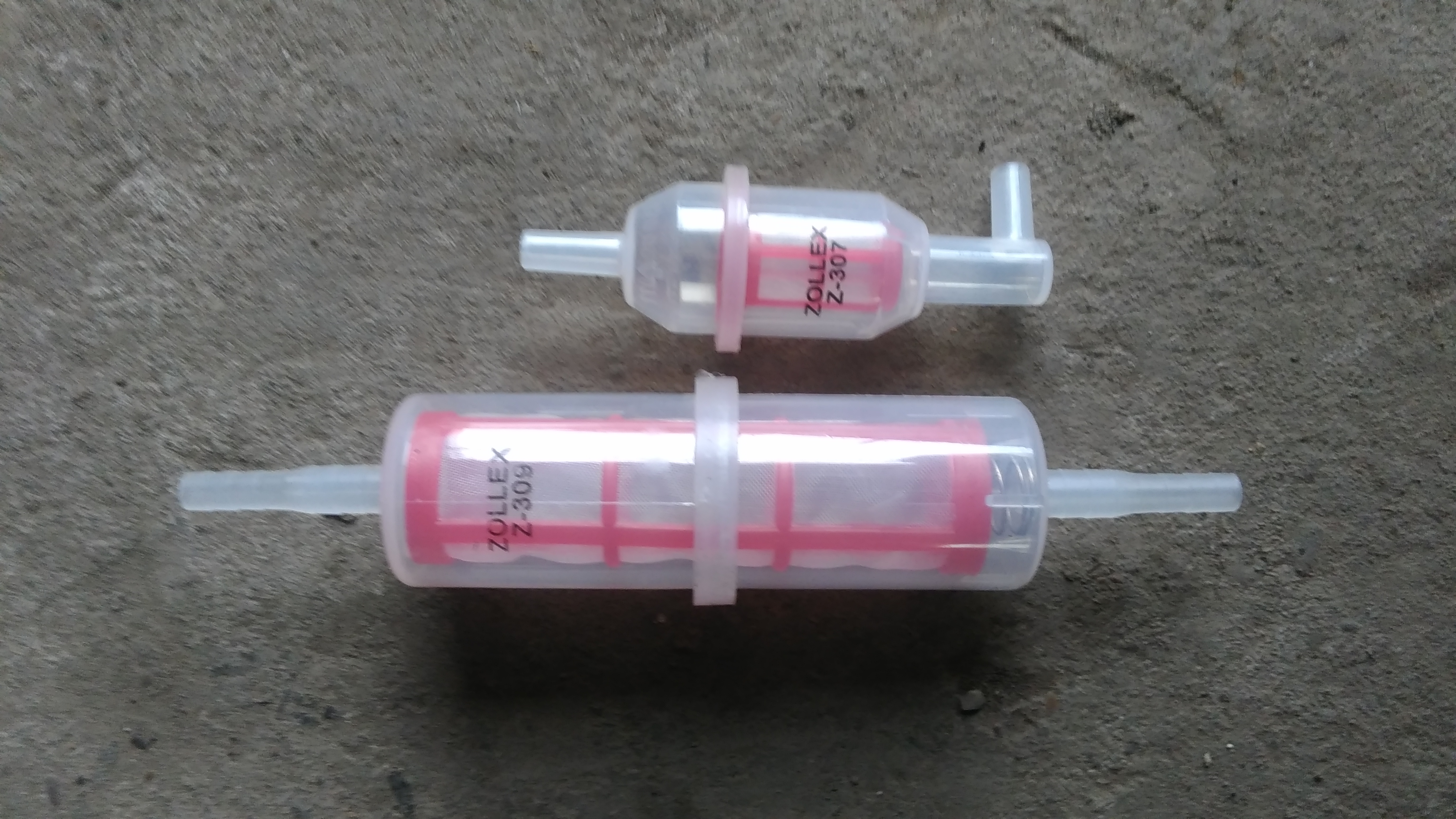

Накінець знайшов трохи більший одноразовий фільтр, а то зимою може прихвачувати.
Для олії -- саме то !
Кажуть -- розмір не головне :oops:
