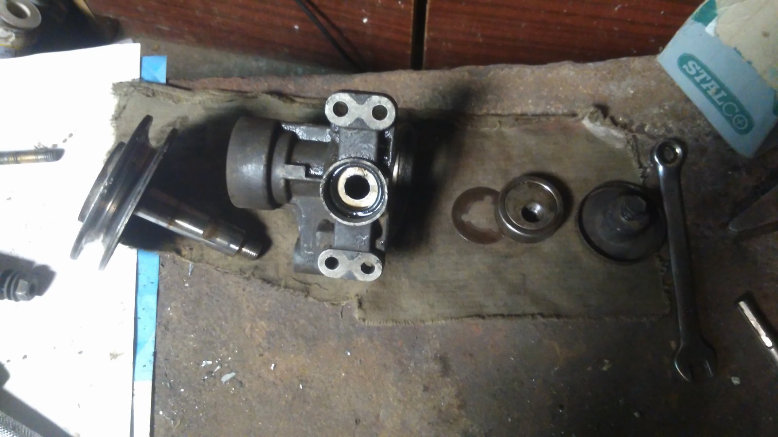

Задовбав вакуумний насос. До нього вже хтось лазив, напевно міняли шків. І тепер шків насоса не співпадає з площиною шківа маховика. Ремінь йде навскоси, і часто пищить.
В гаражі є мінімальний запас вакуумних насосів, розбираєм один.
Ломать -- не строить
Вибиваємо заглушку. Під нею — підшипник на ексцентрику. Він накручений на вал, різьба права. Стопоримо в корпусі и крутимо за шків. Стопорити треба акуратно — корпус алюмінєвий !
Вибиваем вал зі шківом. Теперь є доступ з другого боку.
Снимаємо стопорне кільце, витягуєм підшипник. Під ним — сальник.
Теперь — хто є хто.
Підшипник на ексцентрику — вперше бачу.
підшипник внутрішній гольчатий — TA1720z
сальник — 17-32-7 (обертання по годинниковій, якщо дивитись ззовні). До речі ледве знайшов, пропонують тільки від гідравліки -- ціна 170-200 грн. В Харькові на Лоск є Польскі та Китайські валом, ціна від 5 грн (опт)
підшипник зовнішній — 6203rs
Тут проблема була в сальнику та зовнішньомуе підшипнику.
Міняєм, збираєм в зворотній послідовності.
На вихідних -- перекину на машинку.
