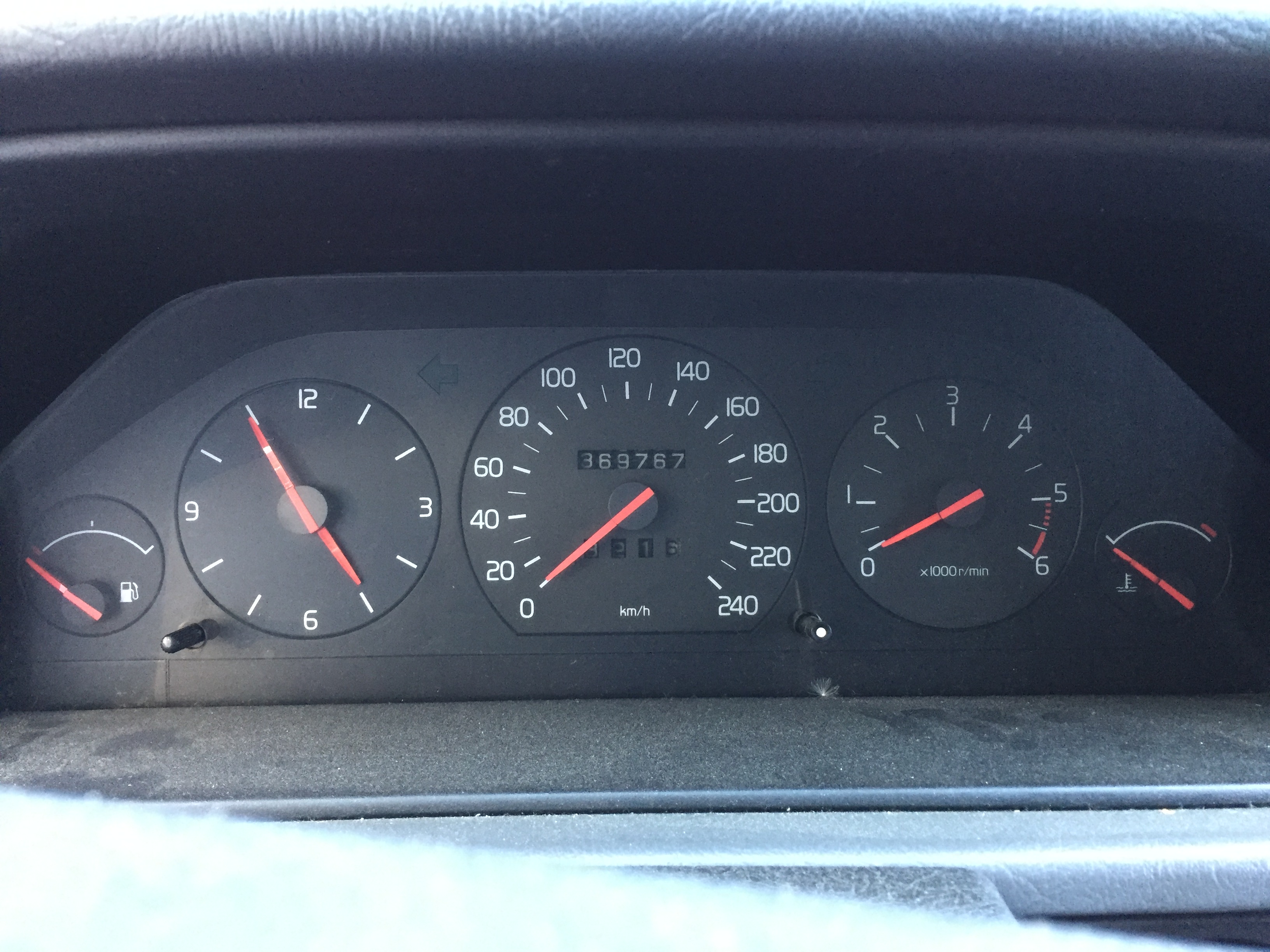

~360906 km [2017-01-22]
  •  плата приборной панели (Volvo #9130055) [Дем Мороз под ёлочку принёс :-⁠]
Ввиду явно "перебитых" некоторых дорожек, была надежда, что она и есть причина "мертвого" указателя уровня топлива, "смерти" спидометра и "сумасшествия" одометра. К сожалению, оказалось, что она была виновата только в отсутствии питания на указатель уровня топлива. Сигнала от _датчика_ уровня всё равно нет. Надо копать дальше.
Спидометру же это не помогло совершенно… Он просто умер сам по себе :-⁠(
Посему разыскивается спидометр на приборку 940 '93-94 модельных годов.

Сообщение awn » Ср мар 22, 2017 1:57 am
Наконец-то найден и заменён спидометр (как прибор).
Теперь ~265299 "по новому стилю"

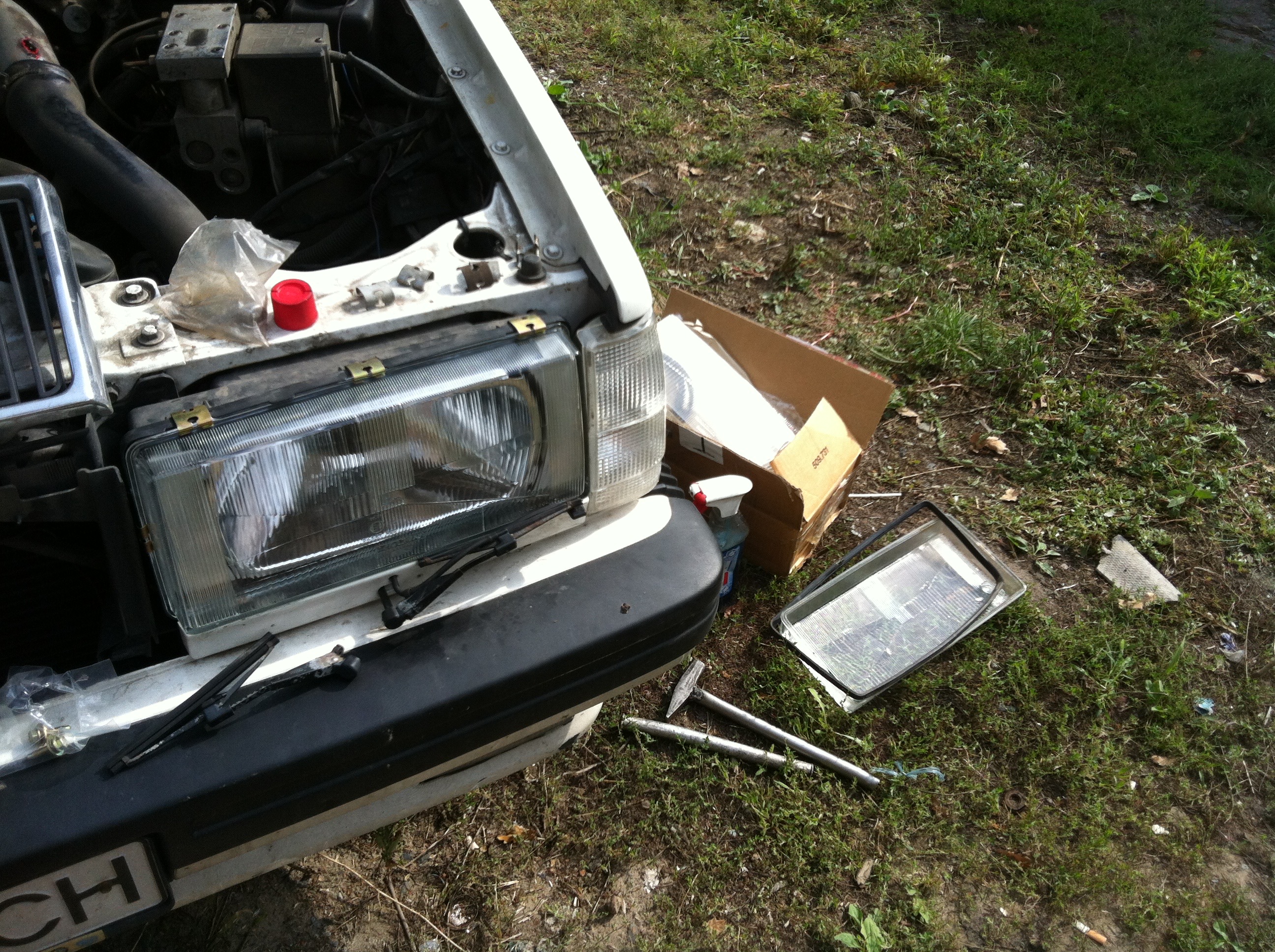

Сообщение awn » Чт ноя 30, 2017 2:46 am
Просто не хватает времени.
Но хоть и с большим опозданием — спасибо Dream за стёкла фар. Теперь я могу мыть машину. (Если точнее, то на следующий день после замены этим и воспользовался :-⁠) А теперь добавьте, что это оригинальные бошевские.
Ещё раз огромное спасибо!
PS. В процессе замены стёкол выяснилось, что левая фара — Depo с восстановленным отражателем. Правая — оригинальный бош для вольво, хоть стекло было какое-то левое (не помню уже названия).
PPS. И опять-таки спасибо Жене, ибо всё делал на самом деле он, ещё раз ему спасибо!
PPPS. Если кто хочет тыкнуть в зелёную траву на фото — предупреждал же, что с большим опозданием!
