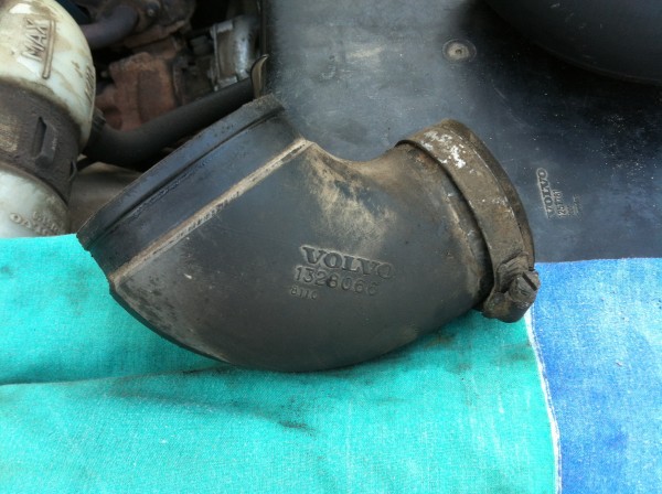

• патрубок воздушного фильтра volvo #9161822,
• датчик внешней температуры (спасибо Djonnik23 за него), старый потерян тогда же, когда “играл в амфибию” [1],
• хвост глушителя #9142998 + clamp #975261 + серьги подвески глушителя #27388
[1]: Господа, подскажите/сфотографируйте, пожалуйста, как он должен правильно стоять по задумке инженеров Volvo? Второй вопрос уже скорее из любопытства: кто-нибудь знает его номер?

фотки можно глянуть в других бортовиках где так же нету фоток :-P
Re: 760 white
Сообщение awn » Пт дек 23, 2016 1:30 am
MOOSE писал(а):фотки можно глянуть в других бортовиках где так же нету фоток :-P
Специально для тебя :-⁠)
Это тот патрубок, что был снят. Фотографировался, чтобы знать, что искать. Новый как-то и в голову не пришло фотографировать, ибо зачем?

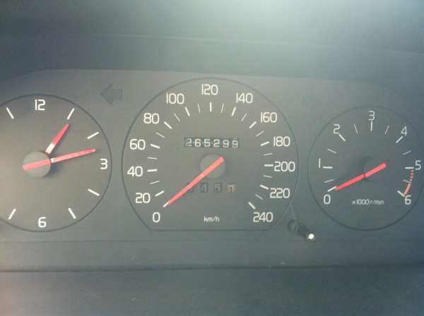

Сообщение awn » Ср мар 22, 2017 1:57 am
Наконец-то найден и заменён спидометр (как прибор).
Теперь ~265299 "по новому стилю"

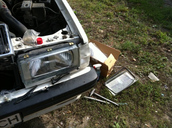

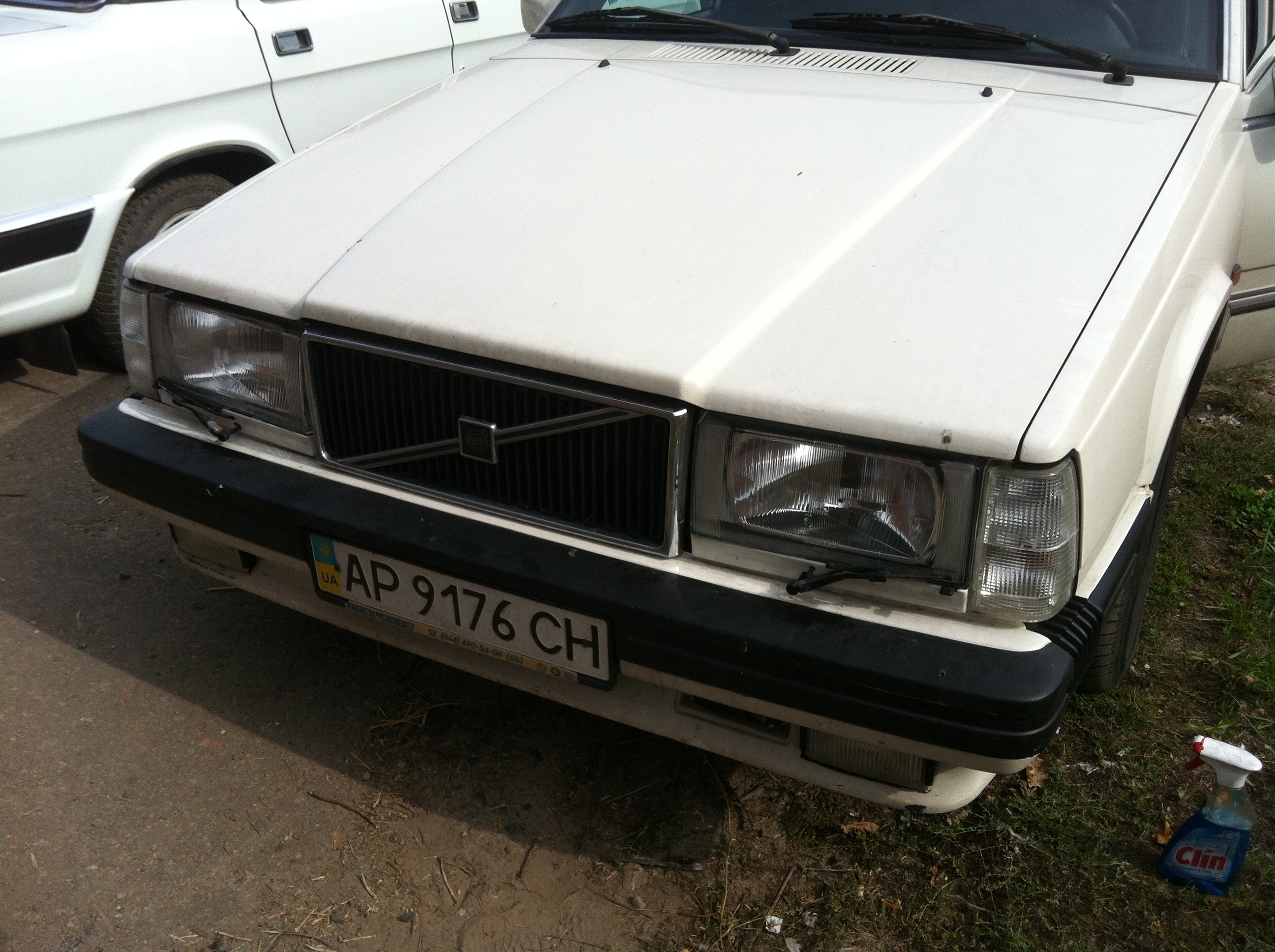

Сообщение awn » Чт ноя 30, 2017 2:46 am
Просто не хватает времени.
Но хоть и с большим опозданием — спасибо Dream за стёкла фар. Теперь я могу мыть машину. (Если точнее, то на следующий день после замены этим и воспользовался :-⁠) А теперь добавьте, что это оригинальные бошевские.
Ещё раз огромное спасибо!
PS. В процессе замены стёкол выяснилось, что левая фара — Depo с восстановленным отражателем. Правая — оригинальный бош для вольво, хоть стекло было какое-то левое (не помню уже названия).
PPS. И опять-таки спасибо Жене, ибо всё делал на самом деле он, ещё раз ему спасибо!
PPPS. Если кто хочет тыкнуть в зелёную траву на фото — предупреждал же, что с большим опозданием!
