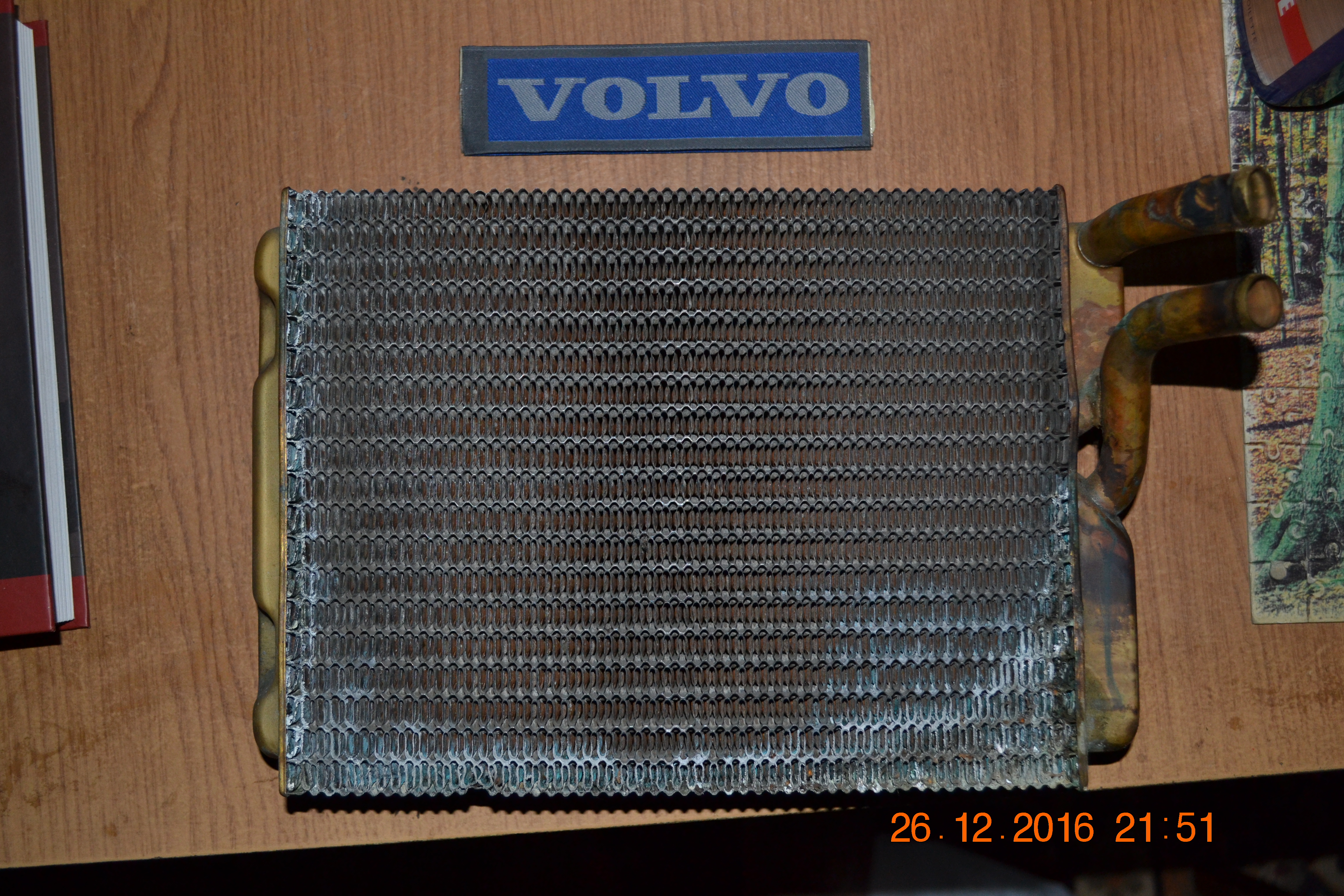

Сообщение MOOSE » Ср дек 28, 2016 8:02 pm

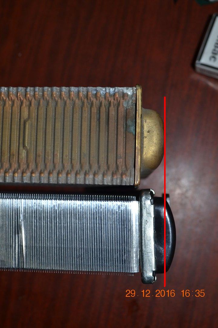

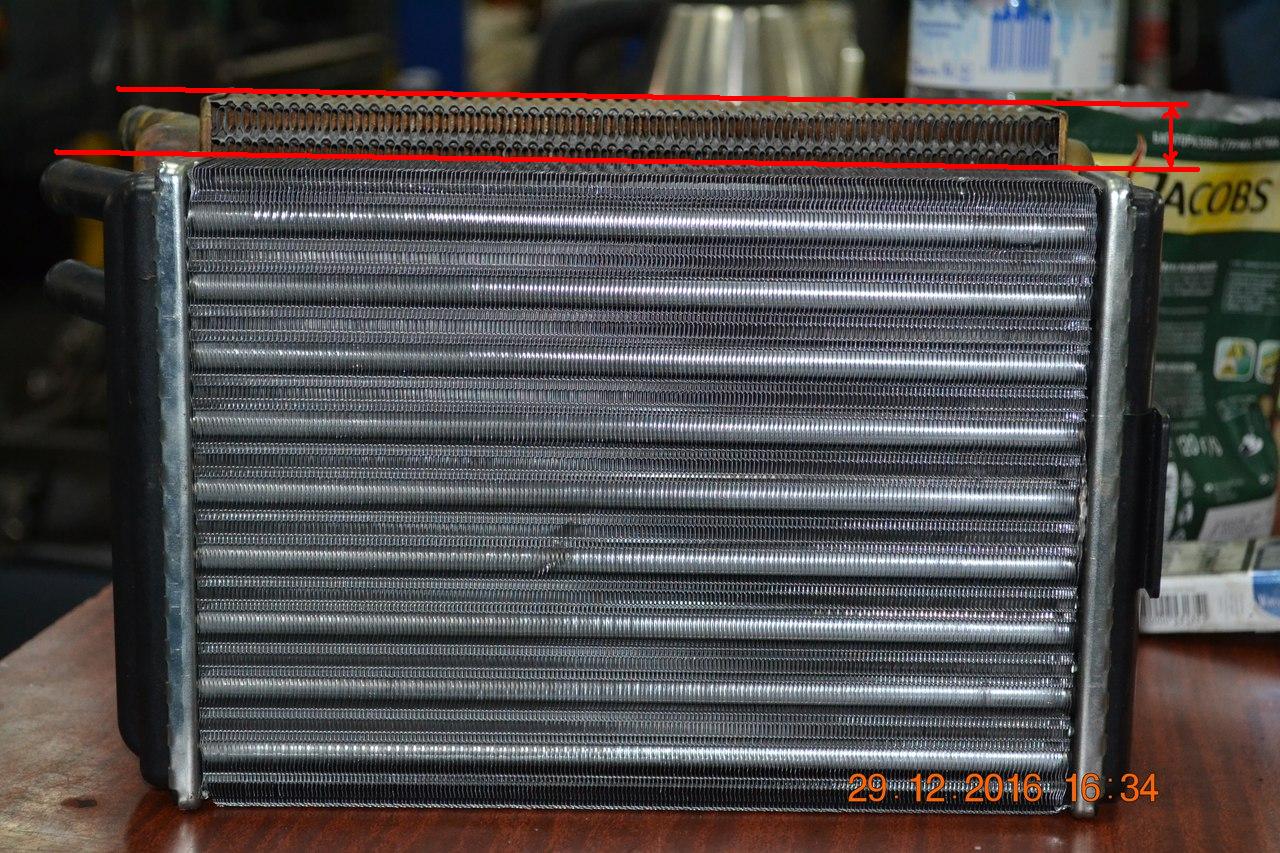

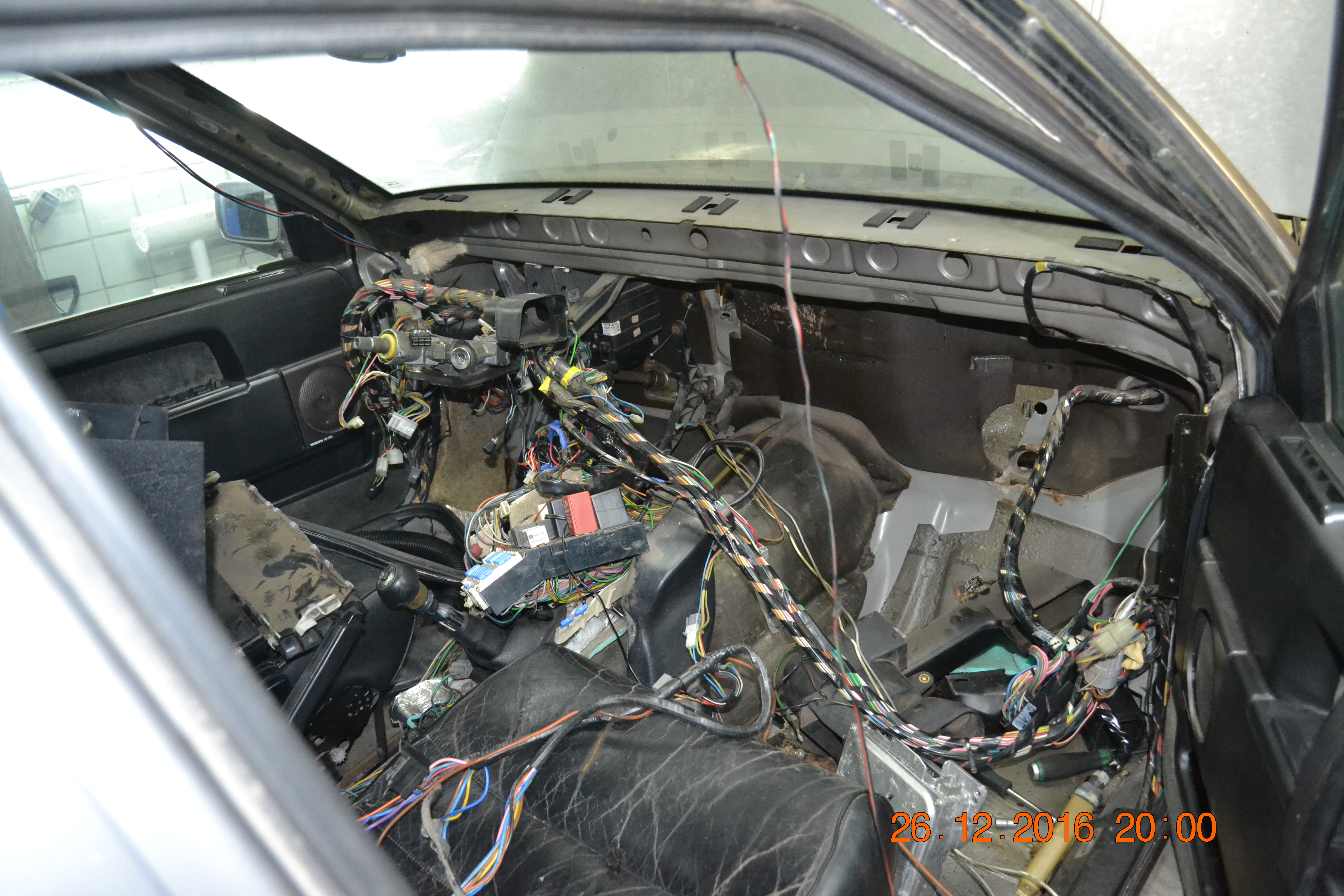

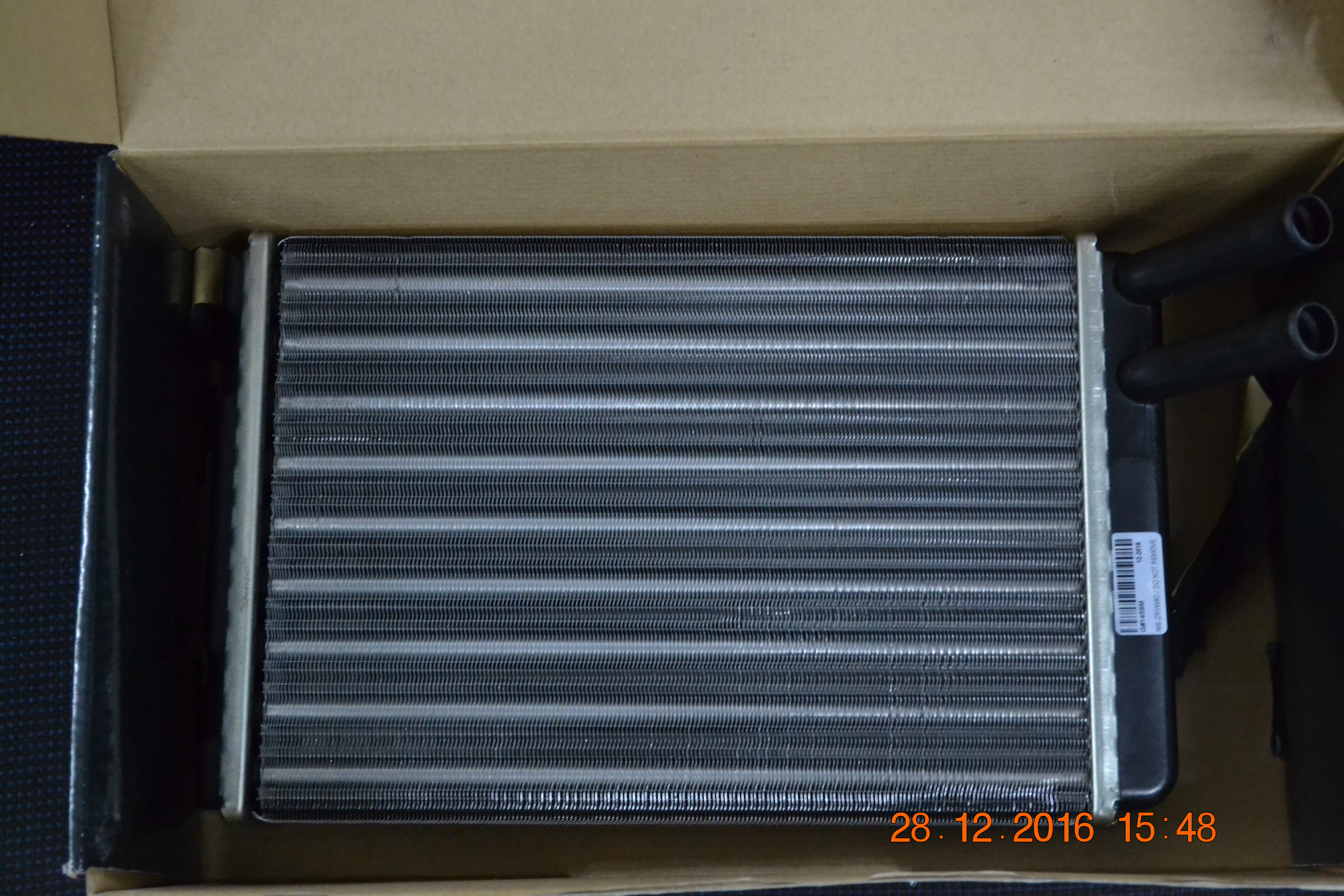

Меняем радиатор печки, ставим алюминий. Теперь в системе нет: меди, латуни, припоя и можно лить абсолютно любой антифриз который только душа желает :cars:
Re: VOLVO 760 MOOSE
Сообщение KirKo » Ср дек 28, 2016 11:27 pm
Любой это в смысле и дешевый или как?) алюминий не боится кислоты?
KirKo
Сообщения: 744
Автомобиль: Hyundai SantaFe 2
Re: VOLVO 760 MOOSE
Сообщение Massimo. » Ср дек 28, 2016 11:48 pm
в плохом антифризе применяется глицерин вместо этиленгликолья, глицерин беспощаден ко всему.

Сообщение MOOSE » Чт дек 29, 2016 4:40 am
KirKo писал(а):Любой это в смысле и дешевый или как?) алюминий не боится кислоты?
всмысле G11 G12 G12+ G13
я похож на человека который будет лить себе в тачку непонятную "бадягу"?

Сообщение leo_run » Пт дек 30, 2016 9:01 am
ну , раскажешь , как оно прохладнее стало , или так же
Re: VOLVO 760 MOOSE
Сообщение MOOSE » Пт дек 30, 2016 3:02 pm
leo_run писал(а):ну , раскажешь , как оно прохладнее стало , или так же
уже могу сказать. Не подходит :-D
Re: VOLVO 760 MOOSE
Сообщение Костыль » Пт дек 30, 2016 4:43 pm
:-D
Прохладней точно не будет с новым алюминиевым против медного...но старого! :buba: Да и медь сейчас в цене! :-P

Re: VOLVO 760 MOOSE
Сообщение MOOSE » Пт дек 30, 2016 7:35 pm
Буде оригінальний б/в
Новий "дуже якісний" і зроблений з допусками + - два пальця

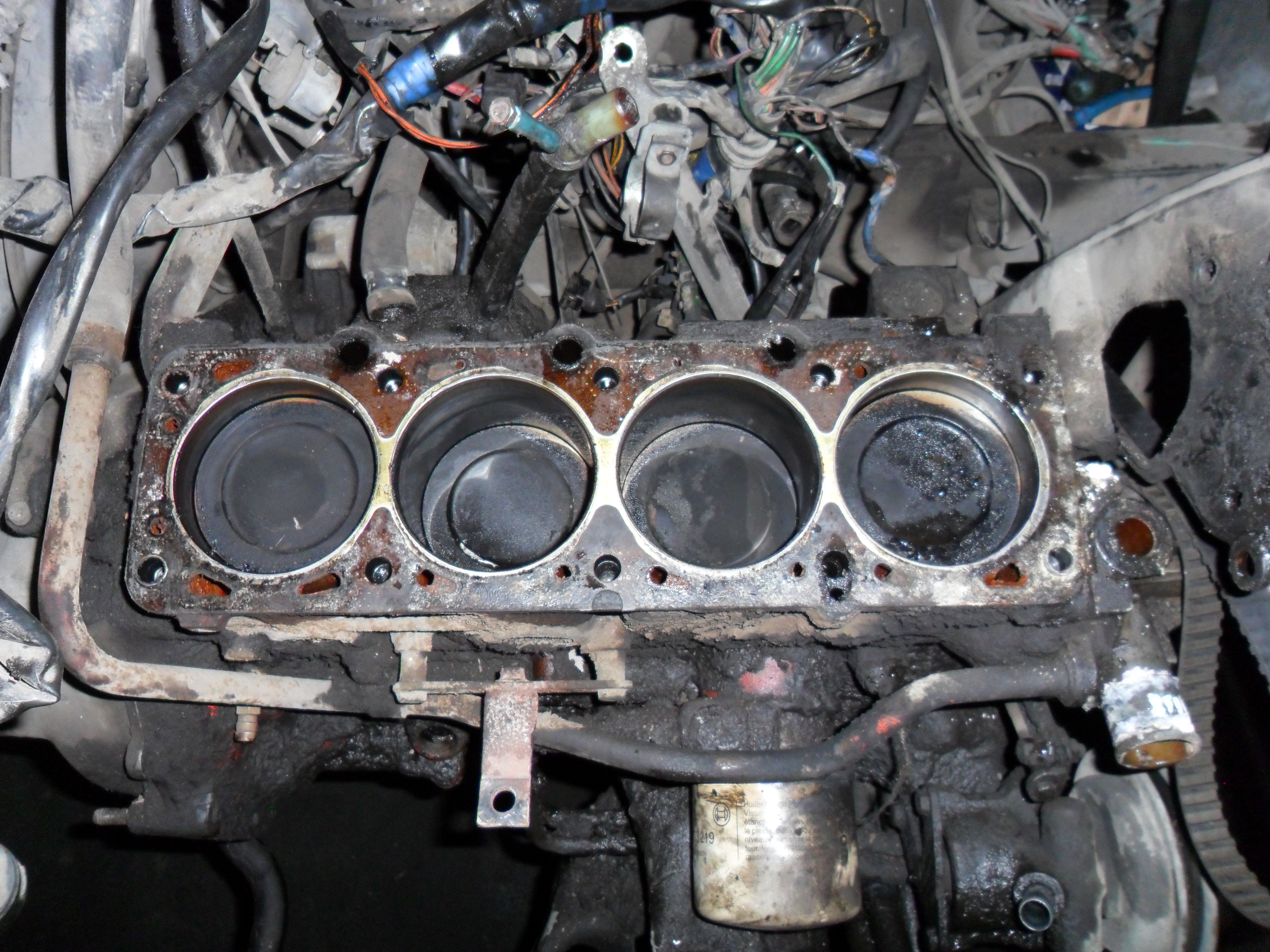

Сообщение MOOSE » Пт дек 30, 2016 8:29 pm

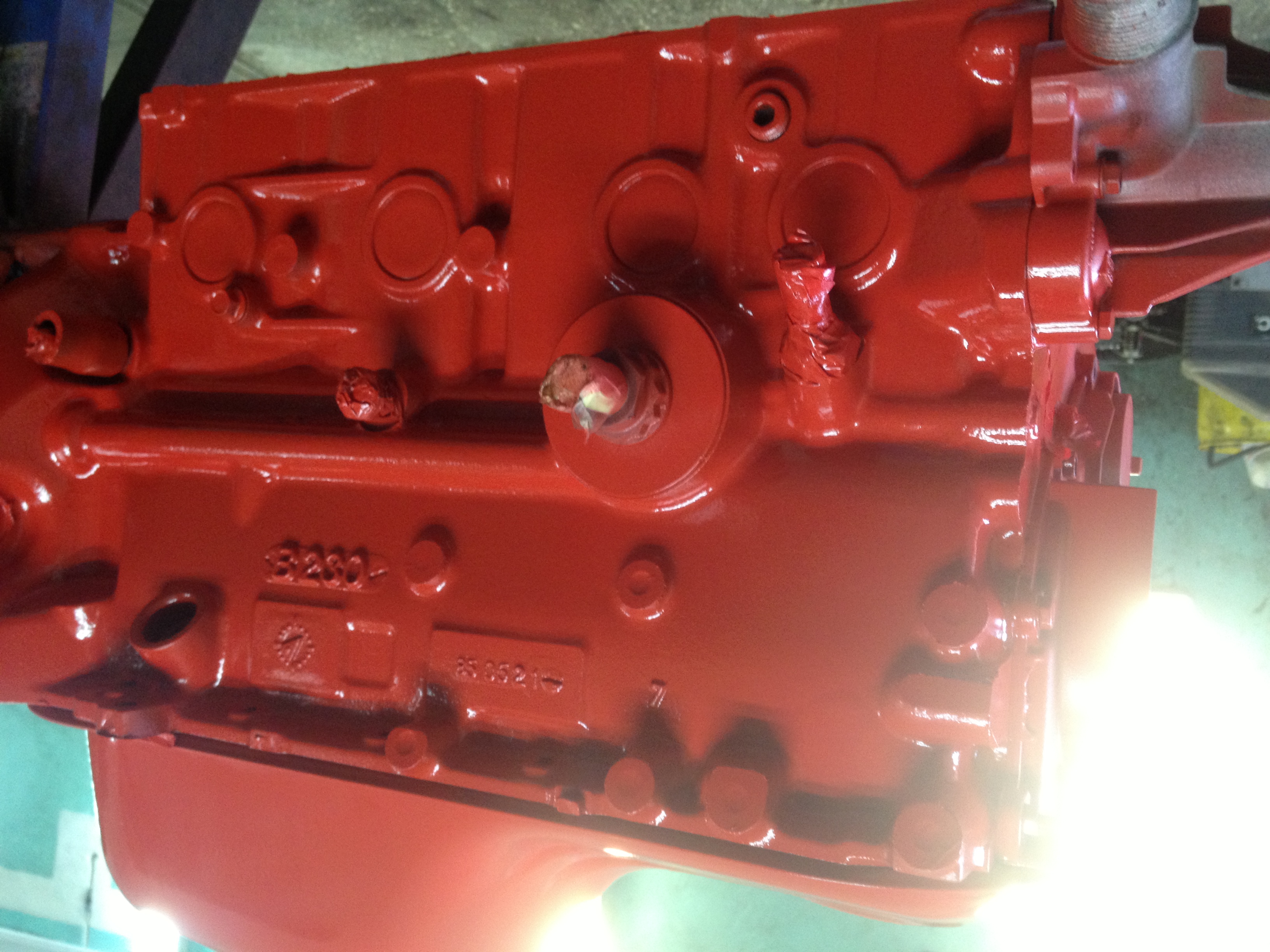

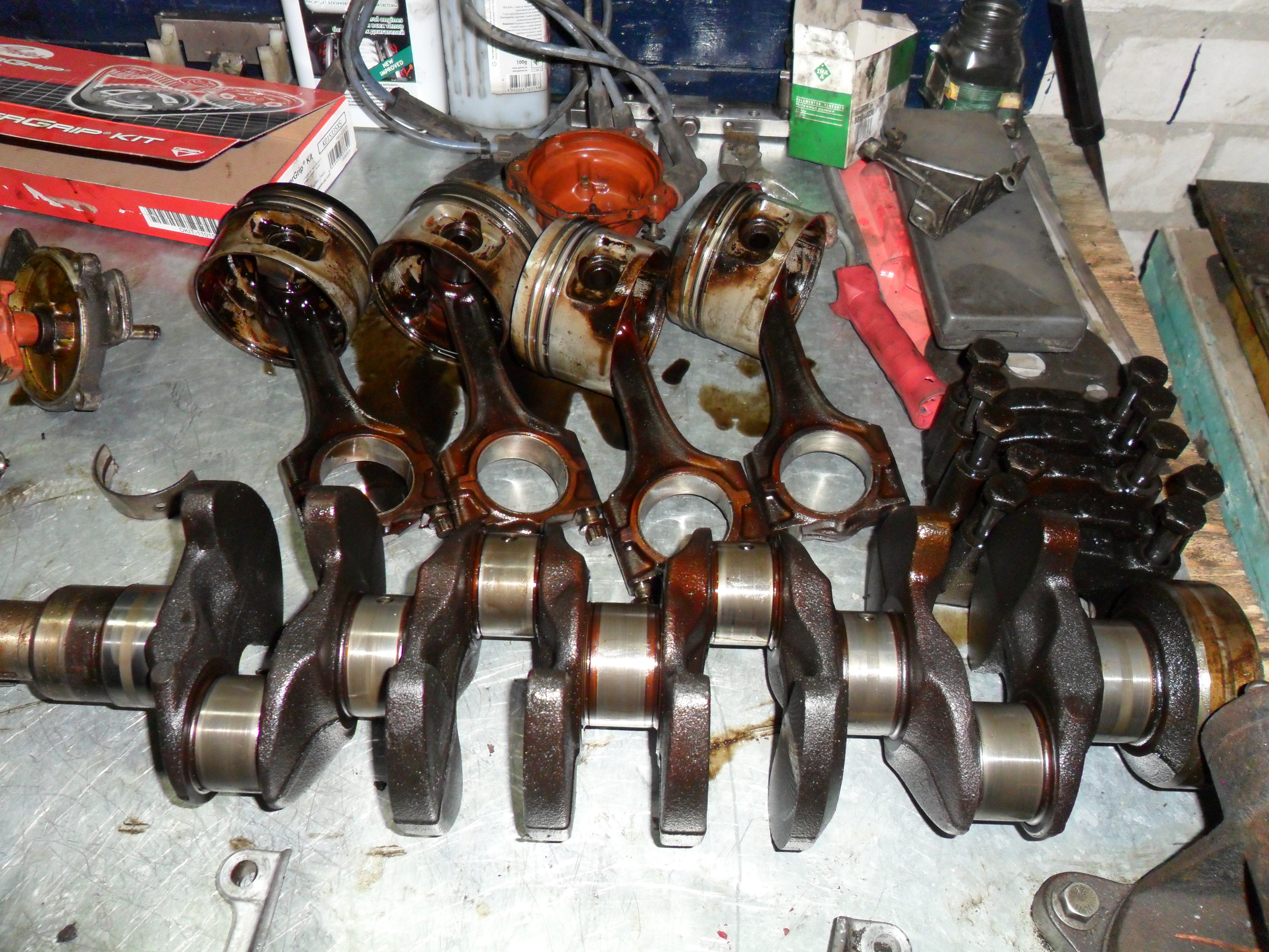

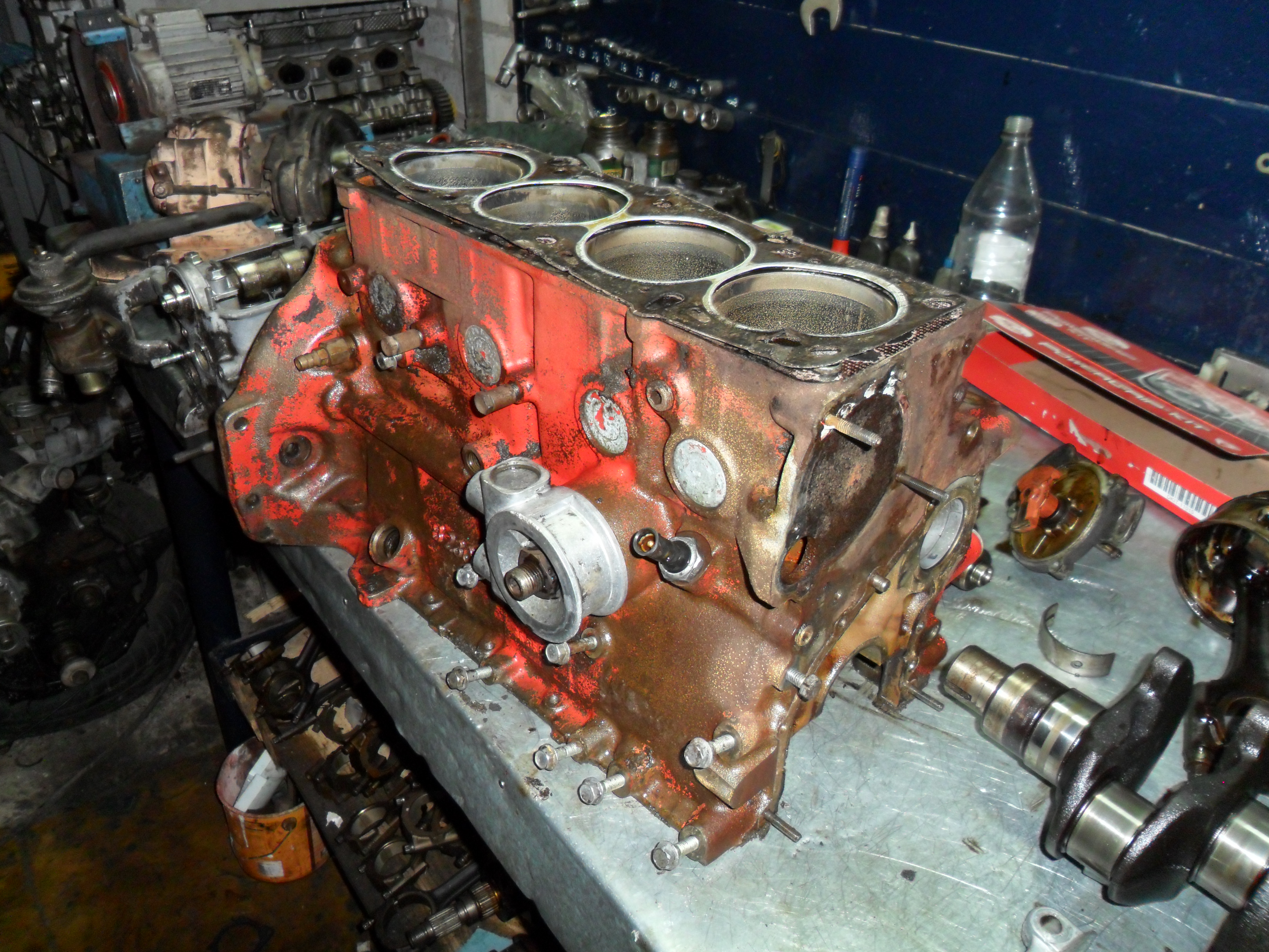

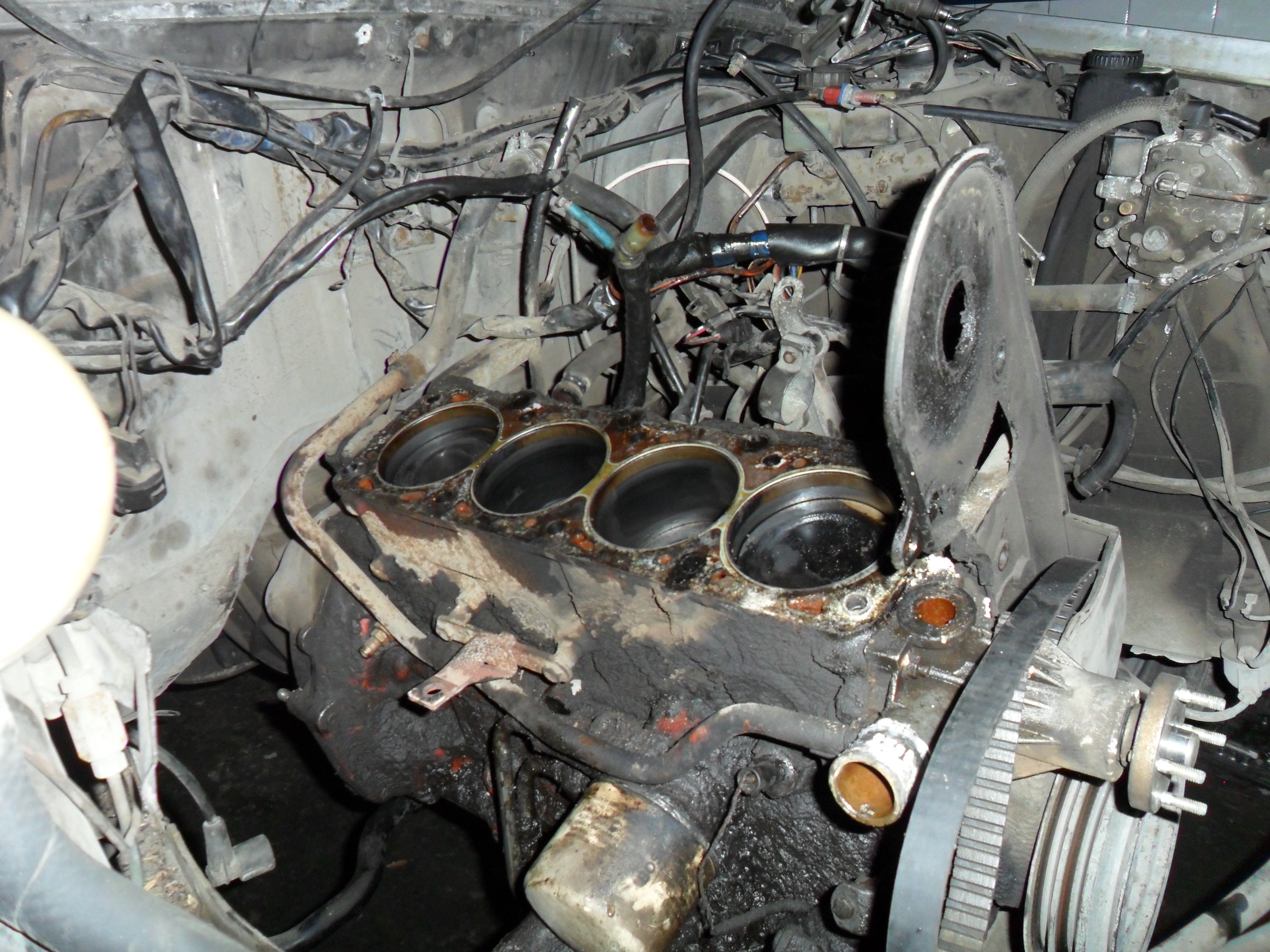

Итак немножно про блок!
Мотор реально до меня ниразу не вскрывался! Что подтверждат наличие на блоке еще родной прокладки ГБЦ которую пришлось просто срубывать рихтовочным ножом которым розшивают метал. И родные прокладки на выпускном коллекторе
Re: VOLVO 760 MOOSE
Сообщение MOOSE » Пт дек 30, 2016 8:43 pm
зазоры на замках колец были по 2 и 3мм :-D
Выработка по цылиндрам(при номинальном размере 96.0):
1) 96.32
2) 96.24
3) 96.26
4) 96.37
Для тех кто не вкурсе поршня первого ремонта 96.3 :-D
Помните об етом когда будете покупать б/у мотор в "идеале" с донора :-P
На колене задиров не было, потому решено оставить его в номинале, просто поставить новые вкладыши
Re: VOLVO 760 MOOSE

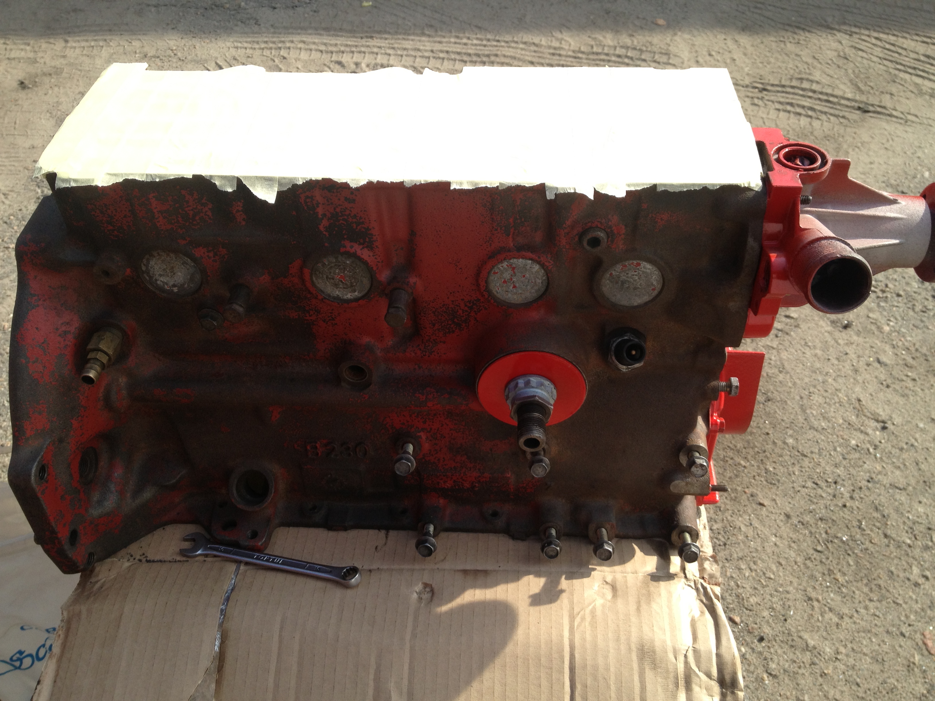

Сообщение MOOSE » Пт дек 30, 2016 8:52 pm

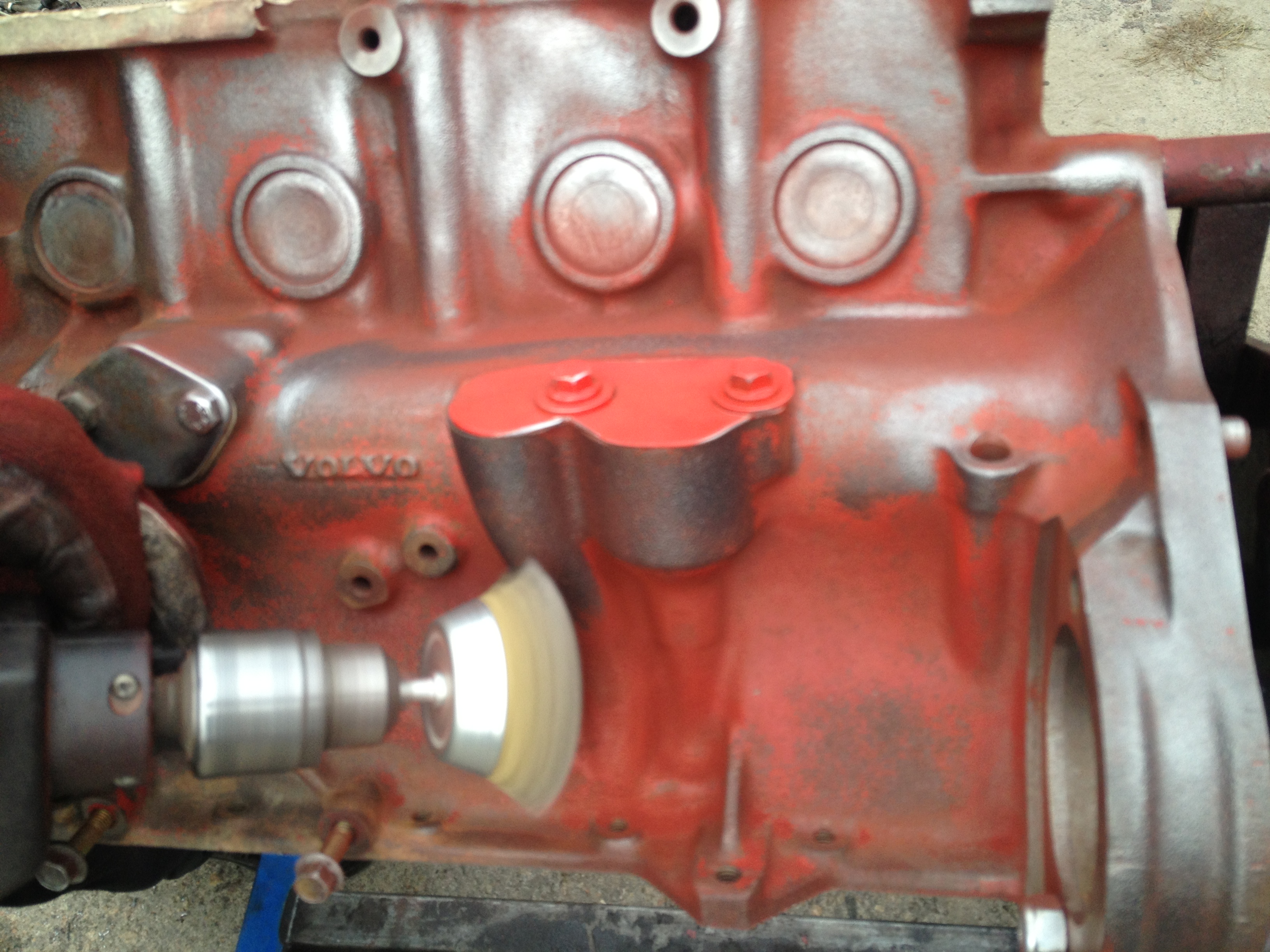

Блок был загильзован под номинал, потом отправлен в Kh.Customs (г.Харьков https://vk.com/club25982353) на покраску

Сообщение Massimo. » Пт дек 30, 2016 11:05 pm
Мне поставили новый алюминиевый стало заметно холоднее, точнее стало нормально, а с медным был адский ташкент
Massimo.
Сообщения: 196
Откуда: Дніпро
Автомобиль: 240 & 230
Re: VOLVO 760 MOOSE
Сообщение Костыль » Вс янв 01, 2017 3:02 pm
Massimo. писал(а):Мне поставили новый алюминиевый стало заметно холоднее, точнее стало нормально, а с медным был адский ташкент
Если он тоже отличается по размерам от оригинала, как у Димы...то от этого изначально и разница.
Костыль
Сообщения: 189
Откуда: Ukraine, Kyiv
Re: VOLVO 760 MOOSE
Сообщение Алежон » Вс янв 01, 2017 6:18 pm
ну такой как у димы я думаю они без подгонки молотком корпуса печки и не поставили б.тут дело в коэффициенте теплопроводности у меди они почти в 2 раза выше.а те кто например разбирал радиаторы заменители основные для 850 турбовой или акпп,то наверно обратили внимание что в банках место алюминиевых радиаторов стоят обычные стальные трубки.вот и прикиньте если у меди теплопроводность где то 400,у алюминия пусть 250 у металла где то 50.то и получается что печки не греют,а основные радиаторы хуй охлаждают к чему это приводит вы понимаете

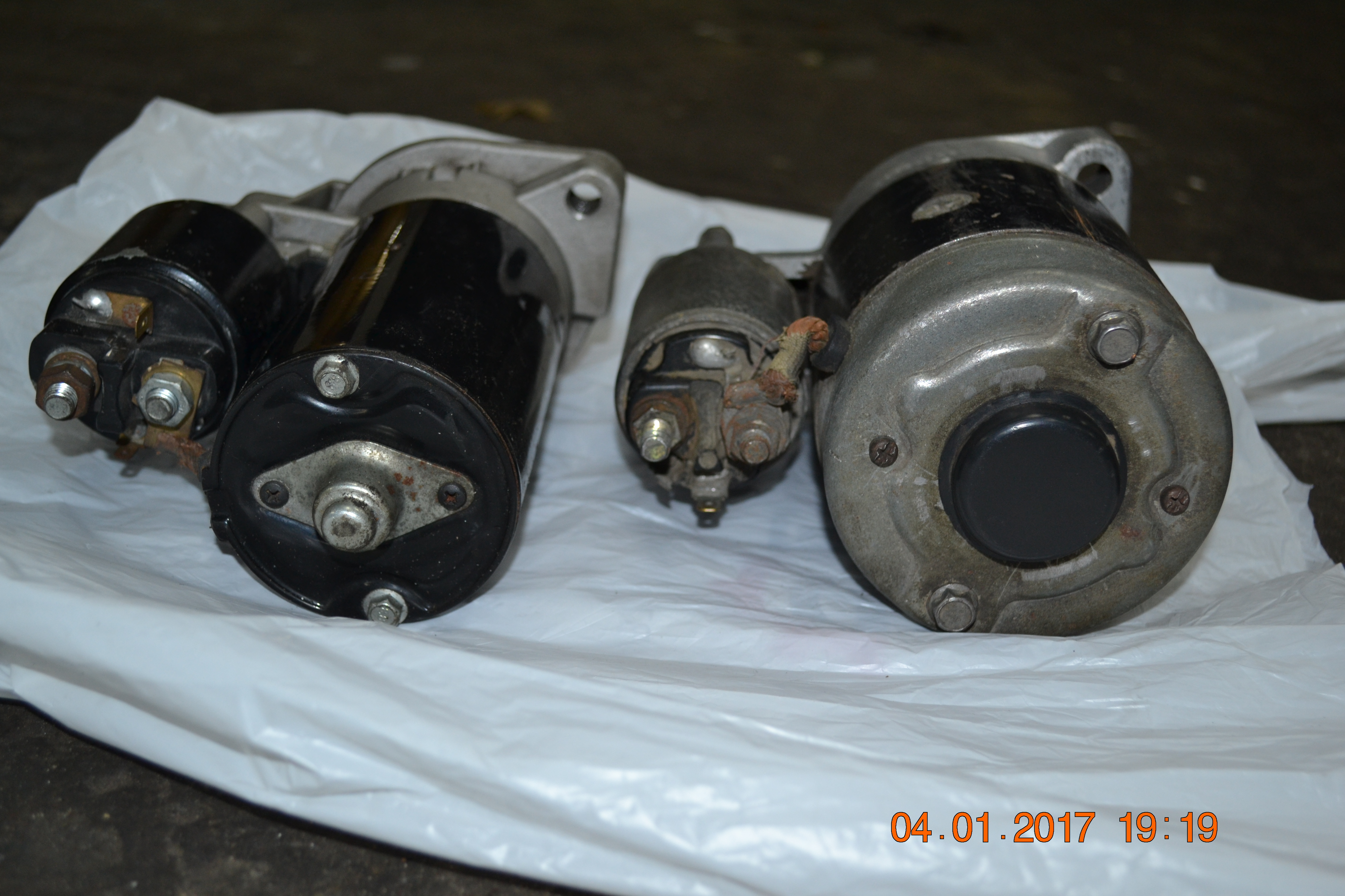

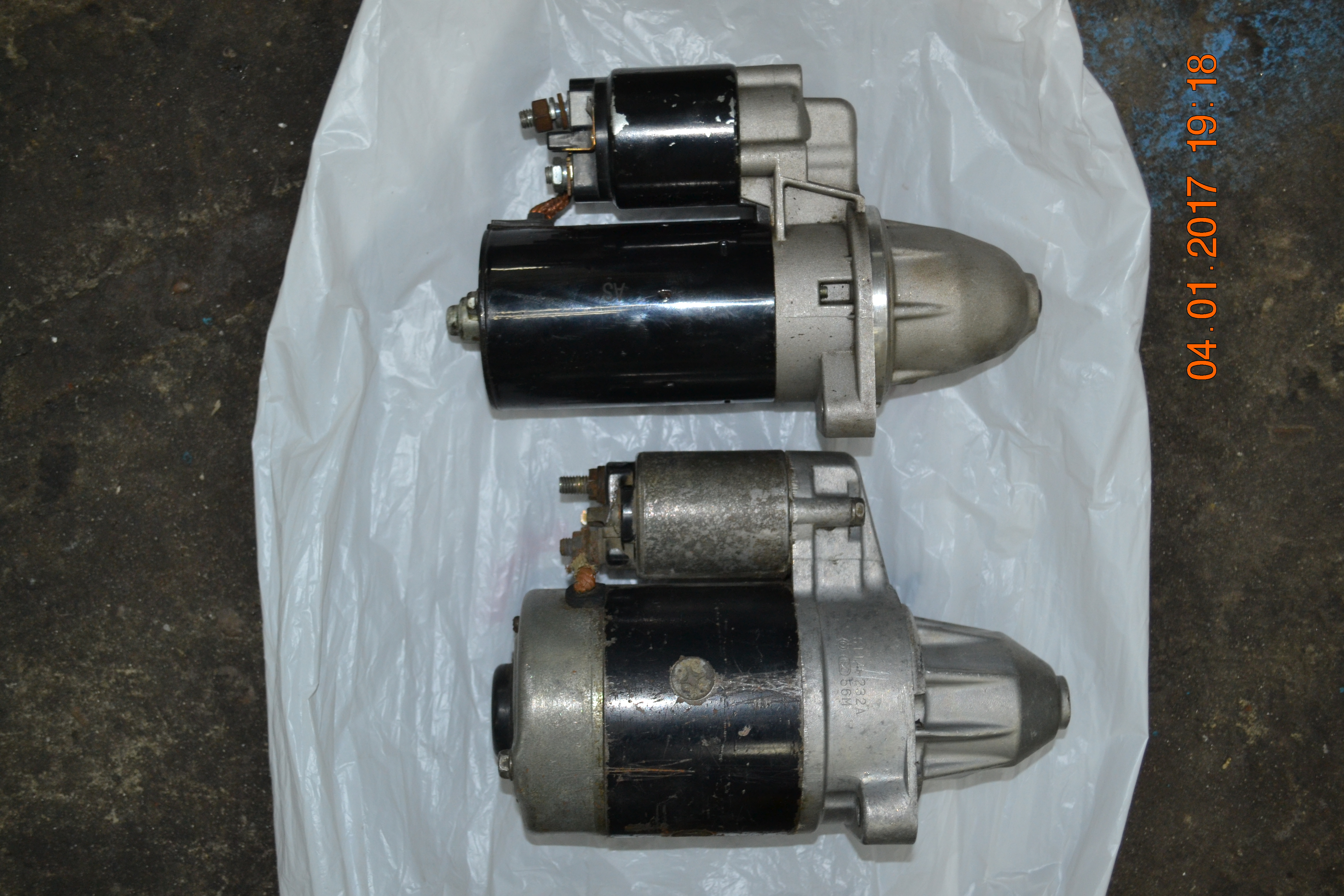

Решил поставить редукторный стартер от 940. Он новее, меньше, потребляет меньше енегрии(можно реально завести машину даже на подсаженом акуме)звук у него прикольней, так он оказался еще и в 2!!! раза легче :cars:
Цена вопроса 50$
Re: VOLVO 760 MOOSE
Сообщение vitalik k » Ср янв 04, 2017 11:24 pm
Это вряд ли, пусковой ток у него больше.

Сообщение MOOSE » Чт янв 05, 2017 2:27 am
так он и делает больше оборотов
