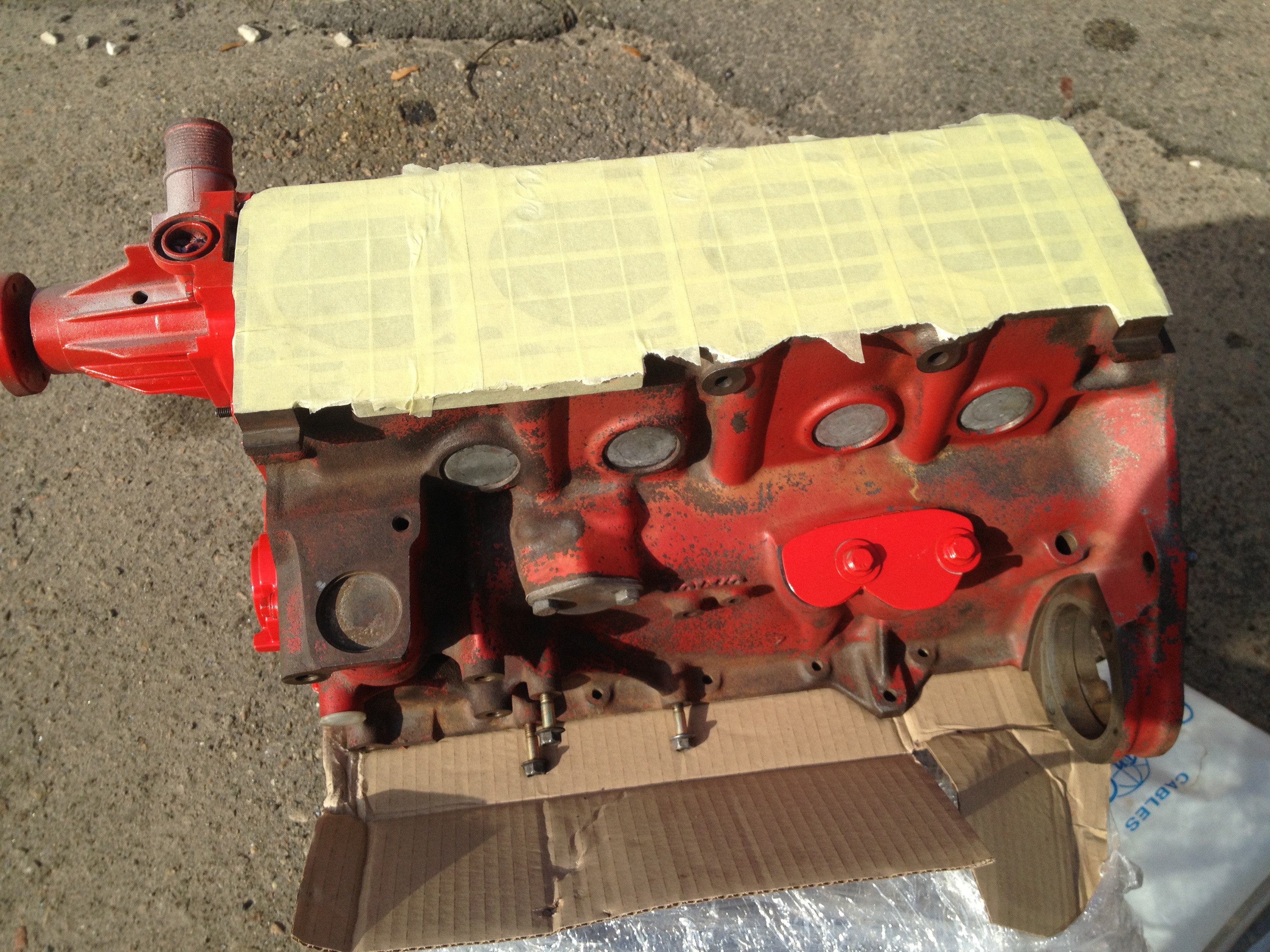

Итак немножно про блок!
Мотор реально до меня ниразу не вскрывался! Что подтверждат наличие на блоке еще родной прокладки ГБЦ которую пришлось просто срубывать рихтовочным ножом которым розшивают метал. И родные прокладки на выпускном коллекторе
Re: VOLVO 760 MOOSE
Сообщение MOOSE » Пт дек 30, 2016 8:43 pm
зазоры на замках колец были по 2 и 3мм :-D
Выработка по цылиндрам(при номинальном размере 96.0):
1) 96.32
2) 96.24
3) 96.26
4) 96.37
Для тех кто не вкурсе поршня первого ремонта 96.3 :-D
Помните об етом когда будете покупать б/у мотор в "идеале" с донора :-P
На колене задиров не было, потому решено оставить его в номинале, просто поставить новые вкладыши
Re: VOLVO 760 MOOSE
Сообщение MOOSE » Пт дек 30, 2016 8:52 pm
Блок был загильзован под номинал, потом отправлен в Kh.Customs (г.Харьков https://vk.com/club25982353) на покраску
