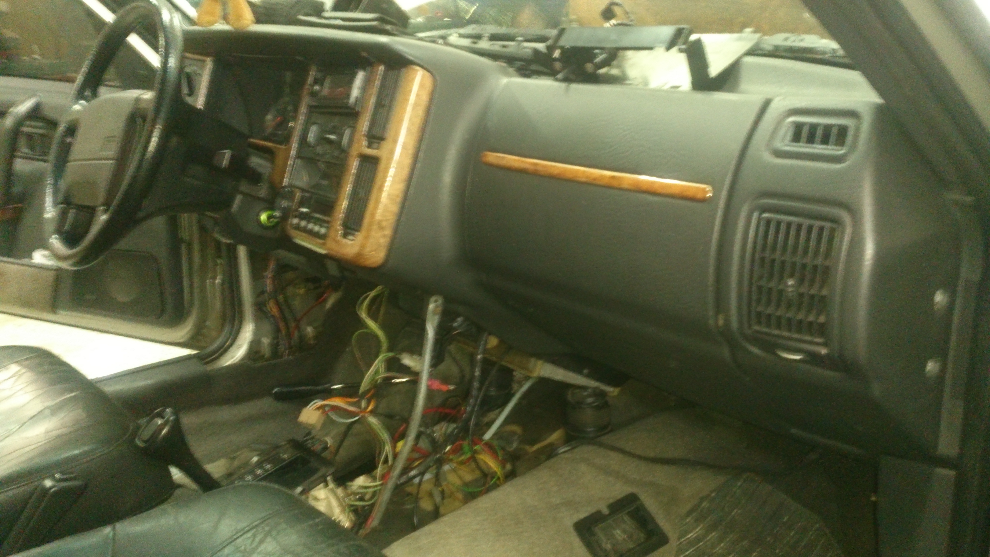

Уписялся радиатор печки, благо лежит новый, завтра будем ставить.

Сообщение Merlin » Сб фев 24, 2018 10:41 pm
Поменяли радиатор печки.
Достаточно быстро.

Сообщение alexey500 » Сб фев 24, 2018 10:47 pm
А что это за трубка торпедо подпирает? У меня такого нет. Это заводская?
alexey500
Сообщения: 1106
Автомобиль: V70 2.0T
Re: 460 2.0 Мерлиномобиль №2
Сообщение Merlin » Сб фев 24, 2018 10:53 pm
да штатная. чтобы торпедо не трусило на ямах.
она только на рестайлах есть. но у меня салон весь на рестайл переделан, в том числе и консоль. поэтому добыл и поставил.
