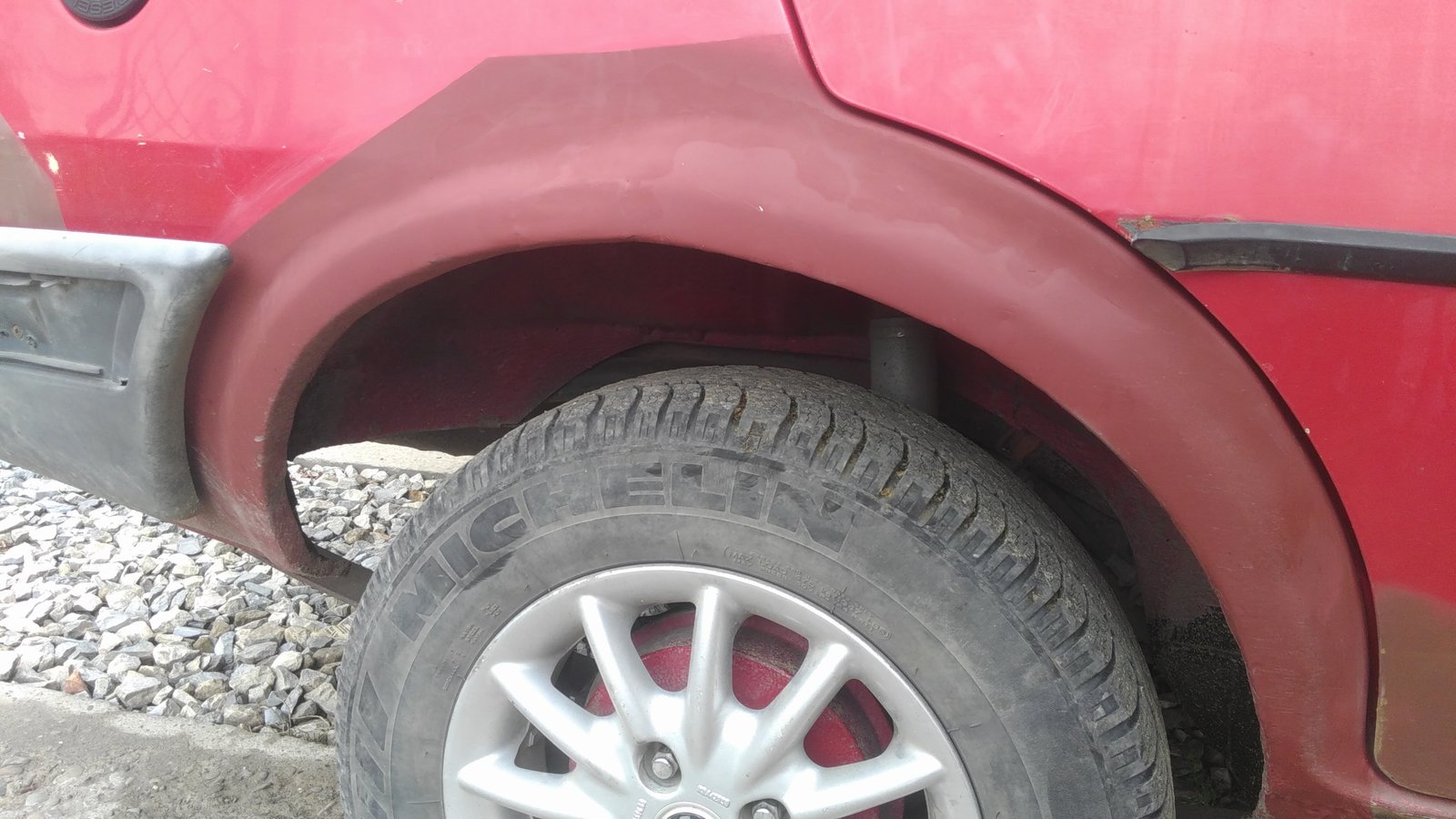

Машинка їздить, трохи поварив арки -- взяв з Гольфа. Правий поріг, пару латочок.
Спочатку в грунт (на фото), зараз вже в колір (правда не попав). Маю надію -- наступного року поправлю.

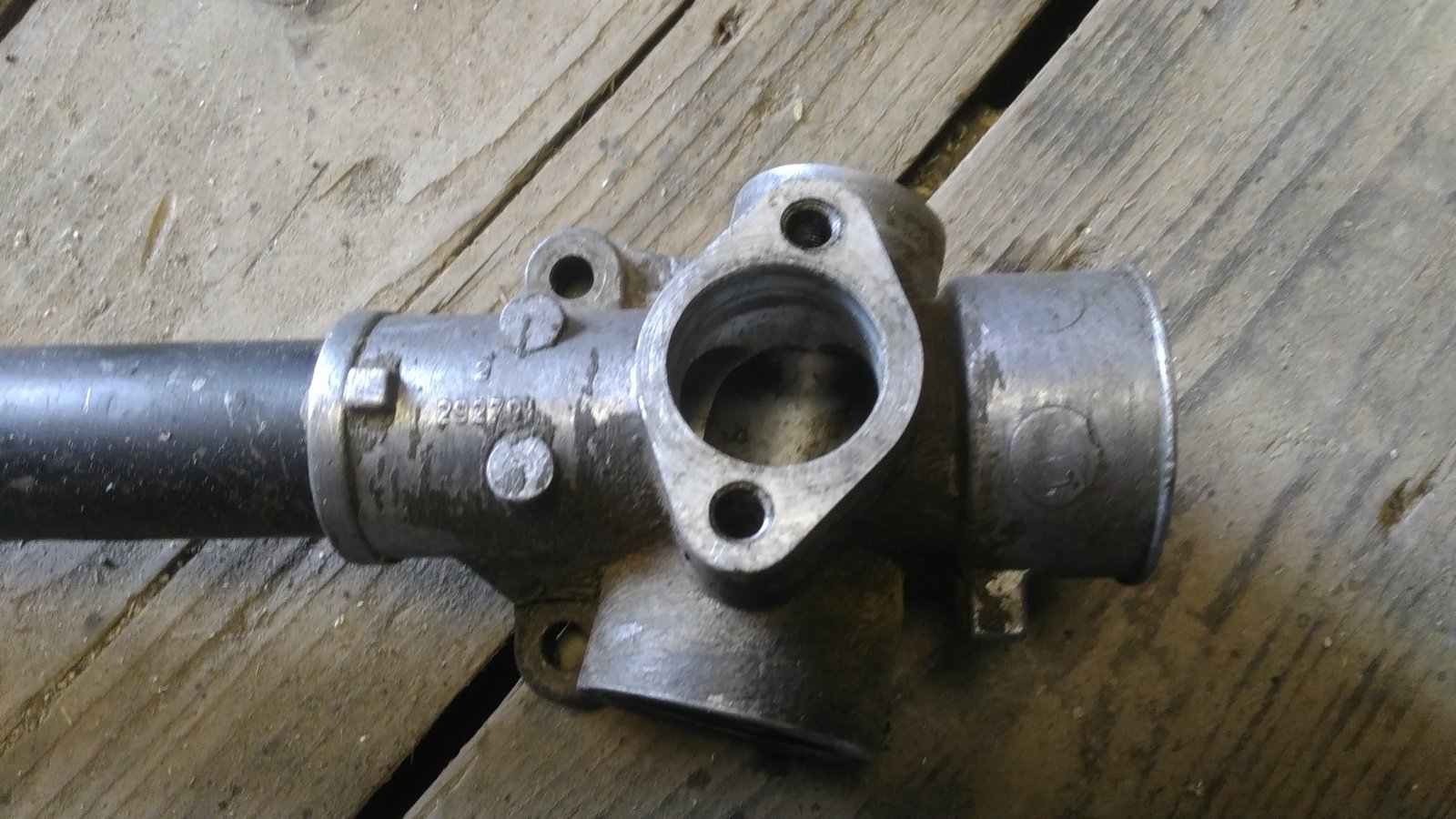

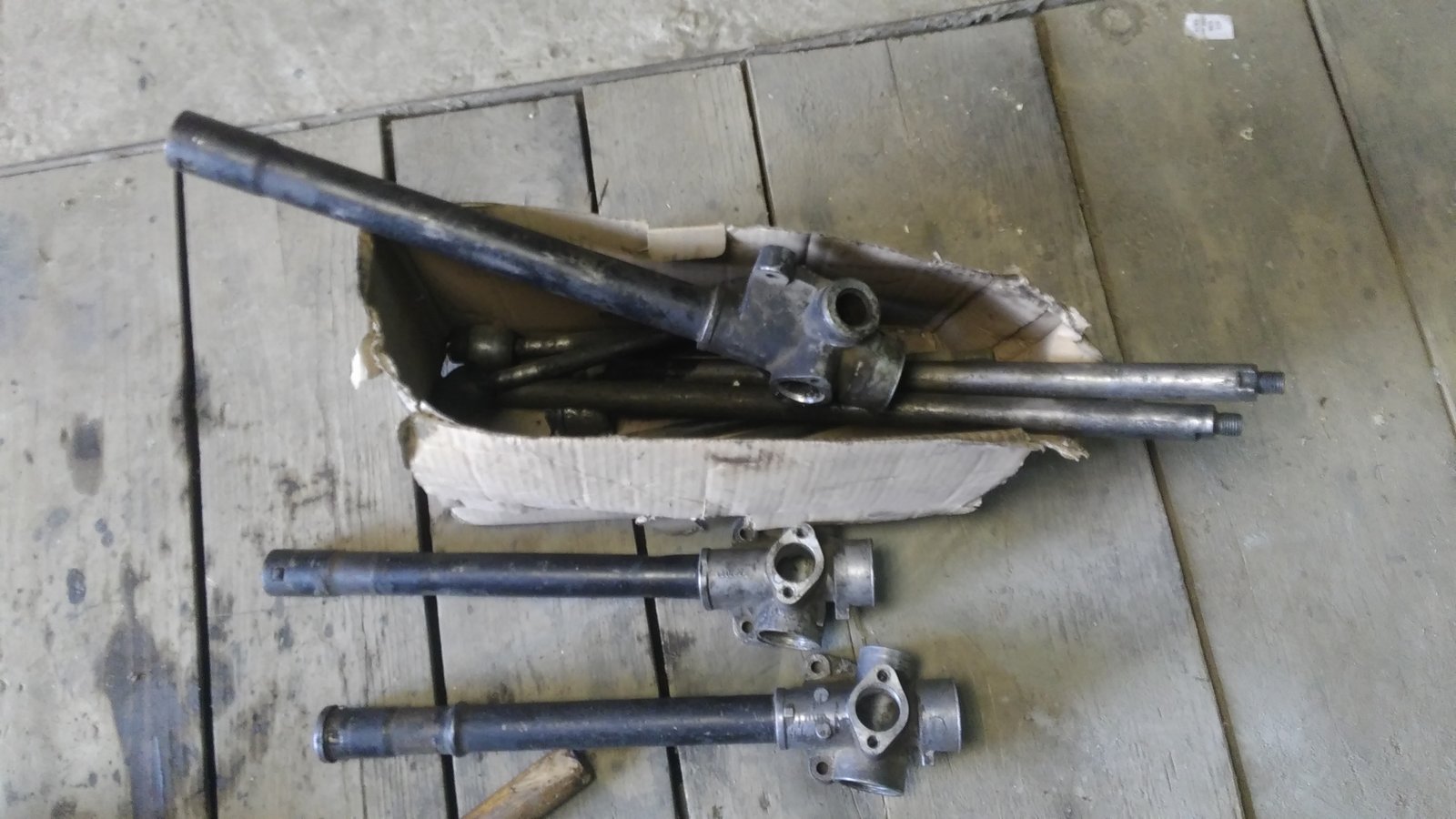

В минулому році не було часу робити рульову рейку самому, довелося віддати "майтру". Він замінив втулку, підшипники … и все ! Навіть не відрегулював. И взяв за це 600 грн.
Пройшов рік. Рейка стукає як відро з болтами. А тиждень назад почала підклинювати ! Ледве доїхав додому. Разібрав, дістав запаси.
Починаєм забирати стуки. Дома вже є проточенный і відполірований вал рейки. Під неї точим втулку з капролона.
Попутно взяв підшипники
301-й, роліковий верхній 941/20
До речі — по ремонту рульової є гарне відео (на прикладі рульової від 340-ї Volvo). Шукайте на Ютубі та Драйві.
Теперь — те, чого нема у відео, и не дроблять так звані "майстри".
Посередині рейки стука нема (нові підшипники), з правої сторони — також (нова втулка). А ось зліва — вал рейки піджимається сухариком. З часом він зношується, розбиває посадочне місце. А ще — якщо ми зачепимо шліфовкою або поліровкою частину валу в місці піджима, то зміниться радіус дотику.
Вирішено — міняти.
Виточено замість Д=28 мм нові Д=30мм сухарики (можна було і 29 мм). Але проблема не вирішена — токарі не берутся розвернути (розточити) місце під сухар.
Йдем на координатний станок. Саме дороге в реставрації.
Трохи змазки (нє, багато змазки !), годинка часу — рейка готова.
Після заміни машина стала ДУЖЕ чутлива до керма. Напевно з непривички. Сходження робив сам, стуків нема.
Точніше нема від рульової -- на черзі шарова та стойка стабілізатора. Але не все зразу.

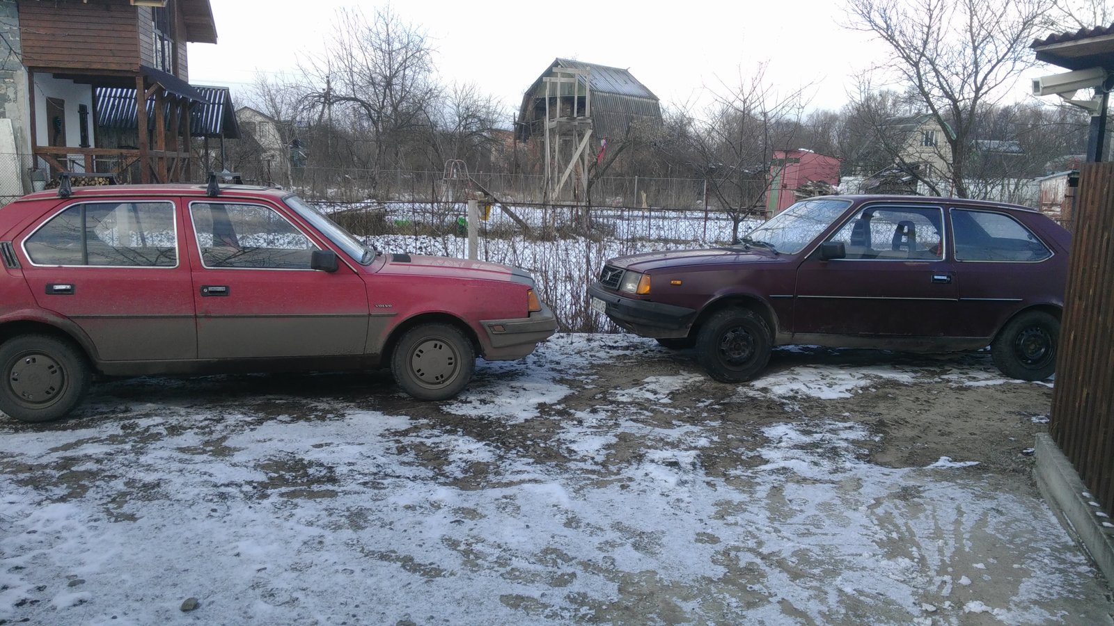

Псіханув, взяв донора.
В нагрузку ще двигун прихопив. Звичайно -- проблеми з карданом (вже поїхав на заміну шліців).
Не знаю -- радіти чи сумувати
