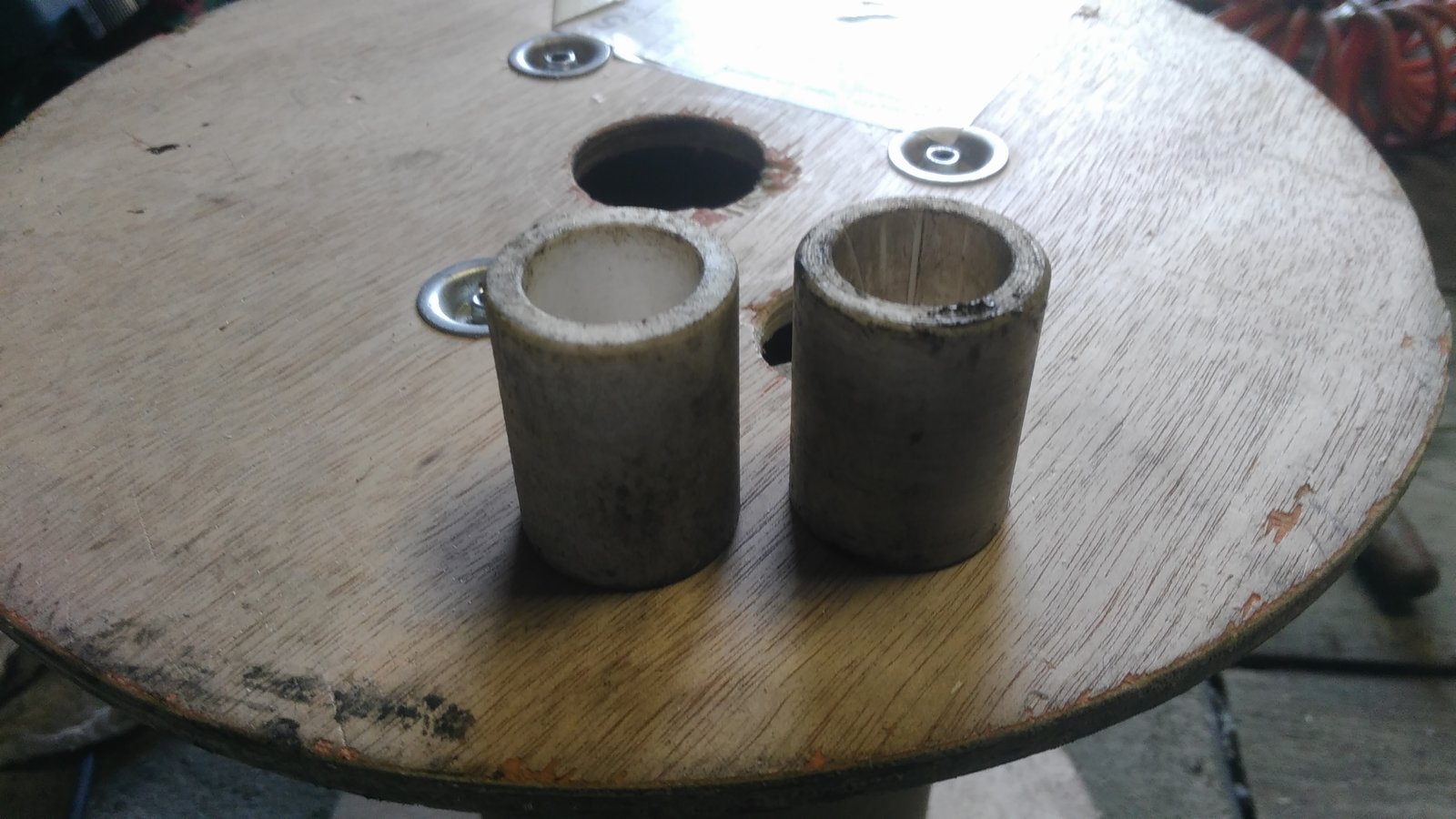

В минулому році не було часу робити рульову рейку самому, довелося віддати "майтру". Він замінив втулку, підшипники … и все ! Навіть не відрегулював. И взяв за це 600 грн.
Пройшов рік. Рейка стукає як відро з болтами. А тиждень назад почала підклинювати ! Ледве доїхав додому. Разібрав, дістав запаси.
Починаєм забирати стуки. Дома вже є проточенный і відполірований вал рейки. Під неї точим втулку з капролона.
Попутно взяв підшипники
301-й, роліковий верхній 941/20
До речі — по ремонту рульової є гарне відео (на прикладі рульової від 340-ї Volvo). Шукайте на Ютубі та Драйві.
Теперь — те, чого нема у відео, и не дроблять так звані "майстри".
Посередині рейки стука нема (нові підшипники), з правої сторони — також (нова втулка). А ось зліва — вал рейки піджимається сухариком. З часом він зношується, розбиває посадочне місце. А ще — якщо ми зачепимо шліфовкою або поліровкою частину валу в місці піджима, то зміниться радіус дотику.
Вирішено — міняти.
Виточено замість Д=28 мм нові Д=30мм сухарики (можна було і 29 мм). Але проблема не вирішена — токарі не берутся розвернути (розточити) місце під сухар.
Йдем на координатний станок. Саме дороге в реставрації.
Трохи змазки (нє, багато змазки !), годинка часу — рейка готова.
Після заміни машина стала ДУЖЕ чутлива до керма. Напевно з непривички. Сходження робив сам, стуків нема.
Точніше нема від рульової -- на черзі шарова та стойка стабілізатора. Але не все зразу.

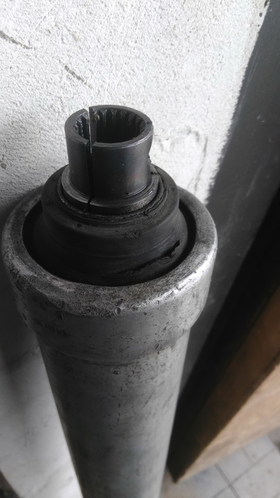

Сообщение Vladizlav » Пн фев 05, 2018 3:34 pm
Роздобув кардан під реставрацію.Шліци під заміну. Подзвонив Мар"яну в Стрий -- вирішив порадитись. Але ніякої інформації не отримав (секрет фірми). Ну добре -- я не знаю як правильно мфняти шлиці, тому (боячись порвати сайлент) розпресовую весь сайлент, перепресовую шліцеву, запресовую сайлент на місце. З танцями і бубном. Мар"ян обісрав, сказав -- хірня, ходити не буде (хот ті три кардани, що я перепресовував нормально ходять). Ну раз так -- вирішив реставрацію кардана (шліців) робити не самому, а віддати в Стрий Мар"яну. Через 2 тижні прийшов кардан :roulette:
надірваний сайлент
Питаю -- Чому так ?? --Та то стара гума, напевно був вже підірваний ...
Несоосність
Питаю -- Чому так ???? --При пресовці повело, постав на машину -- стане на місце ...
Питаю -- Який вихід ????? --Їздити так, або міняти сайлент (+1500 грн) !!Мар"ян сайленти не перепресовує :roulette:
Сука !
От коротка історія реставрації кардана "на стороні".
Пора міняти рекламу ...
Звертайтеся .. Гарантія ...
