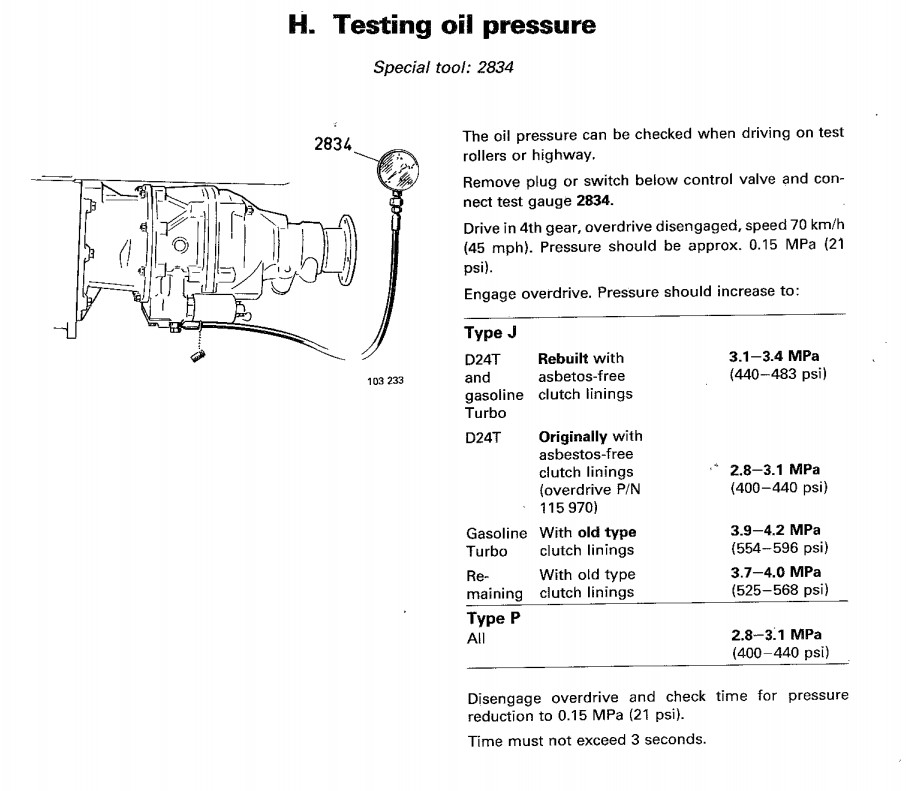

Если я правильно понимаю коробка еще установленна?! Тогда овер не будет включаться из-за отсутствия должного давления масла в коробке.
Там должен быть клапан для проверки давления во время работы коробки.

Сообщение solohino » Ср май 10, 2017 9:55 pm
Коробка установлена,езжу уже,клапана там два,один по центру,другой сбоку,как проверять?

Сообщение Kaiser_S » Ср май 10, 2017 11:00 pm
Скрин с книги

Сообщение solohino » Вс май 14, 2017 3:06 pm
ага,это где то 2500 об/мин у меня,спасибо,но думаю причина не в этом,я этот насос не трогал и он у меня работал,но проверить конечно же надо.
