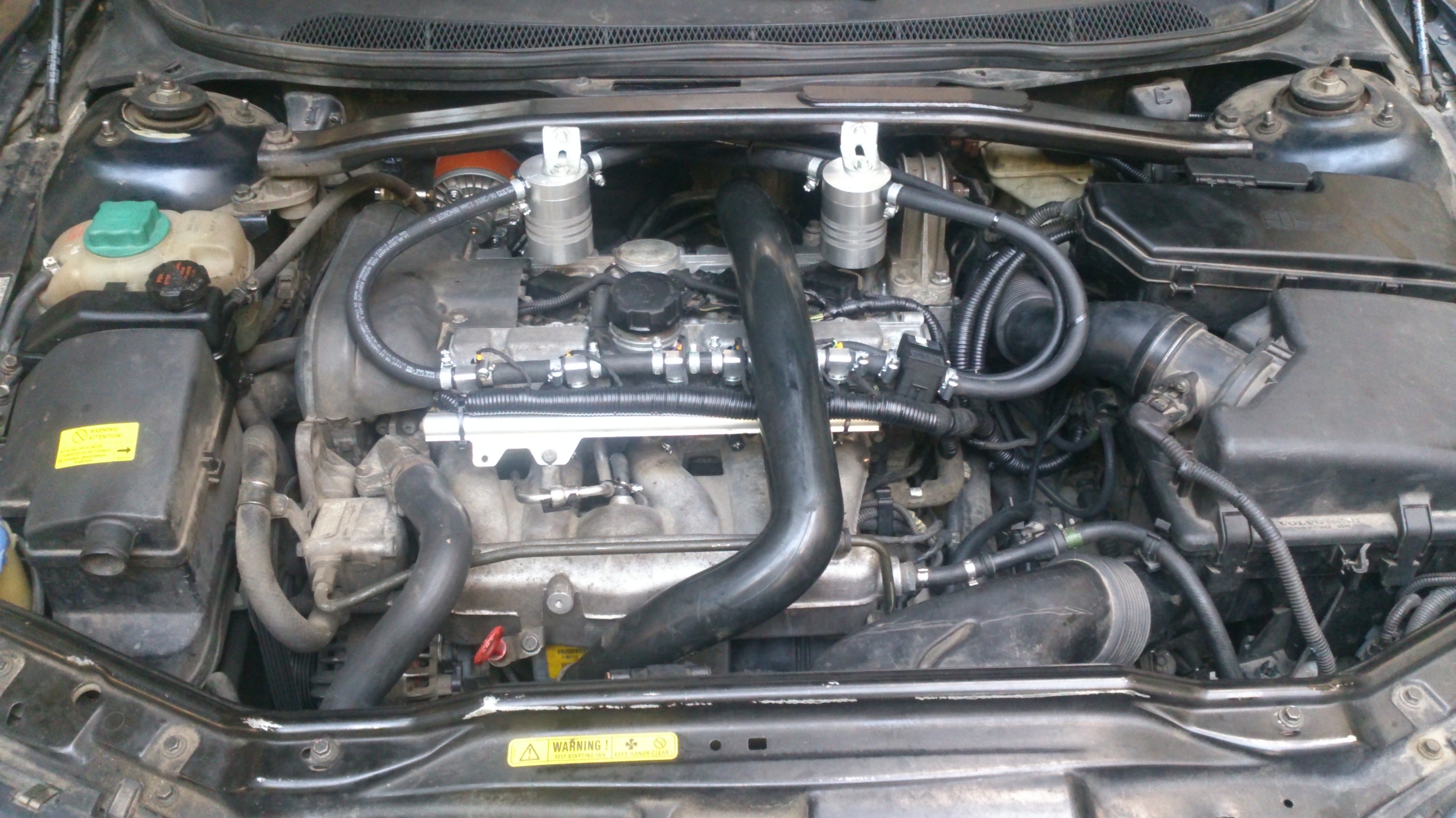

Сообщение vitalik k » Вт апр 25, 2017 1:43 pm
+ еще добрые газовщики закрыли его шлангами обогрева редуктора, и проводами, + еще это всё позаталкивали в гофры.
Интересно посмотреть фото такой чудо установки редуктора. А гофры это стиль "типа качественно", и не штатная прокладка чревата тем что может перетереться шланг.
Откуда: Бровары
Re: Новый замечательный автомобиль Мерлина S60
Сообщение Merlin » Вт апр 25, 2017 3:11 pm
Ага. редуктор расчитаный на 170 сил на моторе в 250 сил это конечно качество.
всеравно переделаю как мне нравиться.

Merlin писал(а):Ага. редуктор расчитаный на 170 сил на моторе в 250 сил это конечно качество.
Надо сделать просто так как нужно, и шоб ехало как положено. А эстетика тоже не мало важно но я считаю вторично. :D

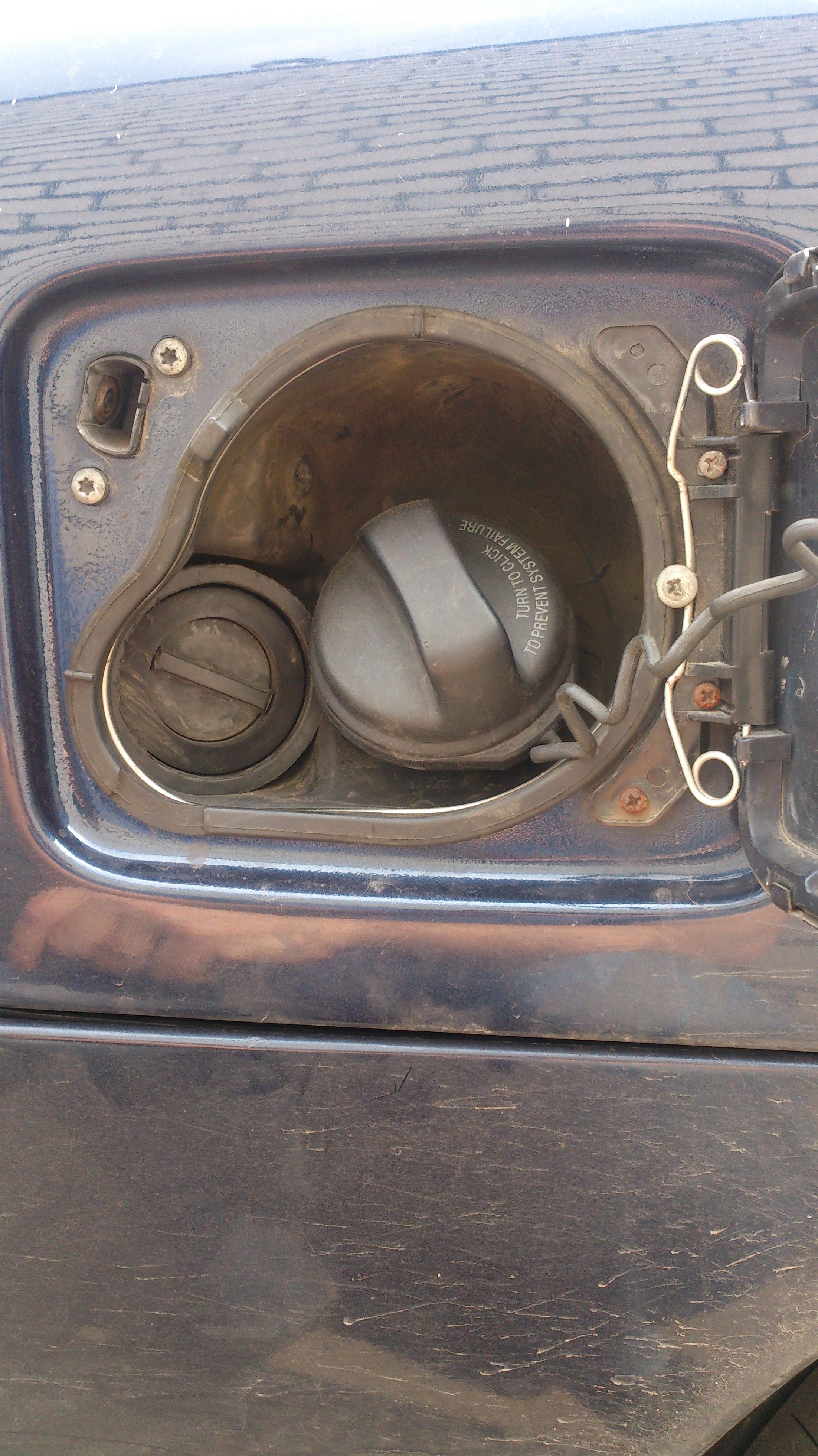

Сообщение Merlin » Сб июл 22, 2017 7:43 pm
Получилось.
резинка от Bifuel версии.
пистолет влазит четенько. ненадо даже пробку бака откручивать.
Сообщение Blood_Omen » Вс июл 23, 2017 12:58 am
Очень круто получилось. Одобрямс.
Сообщение Merlin » Вс июл 23, 2017 9:58 pm
оно посути на всех S V XC того поколения можно так сделать.
главное резинку от Bifuel найти
