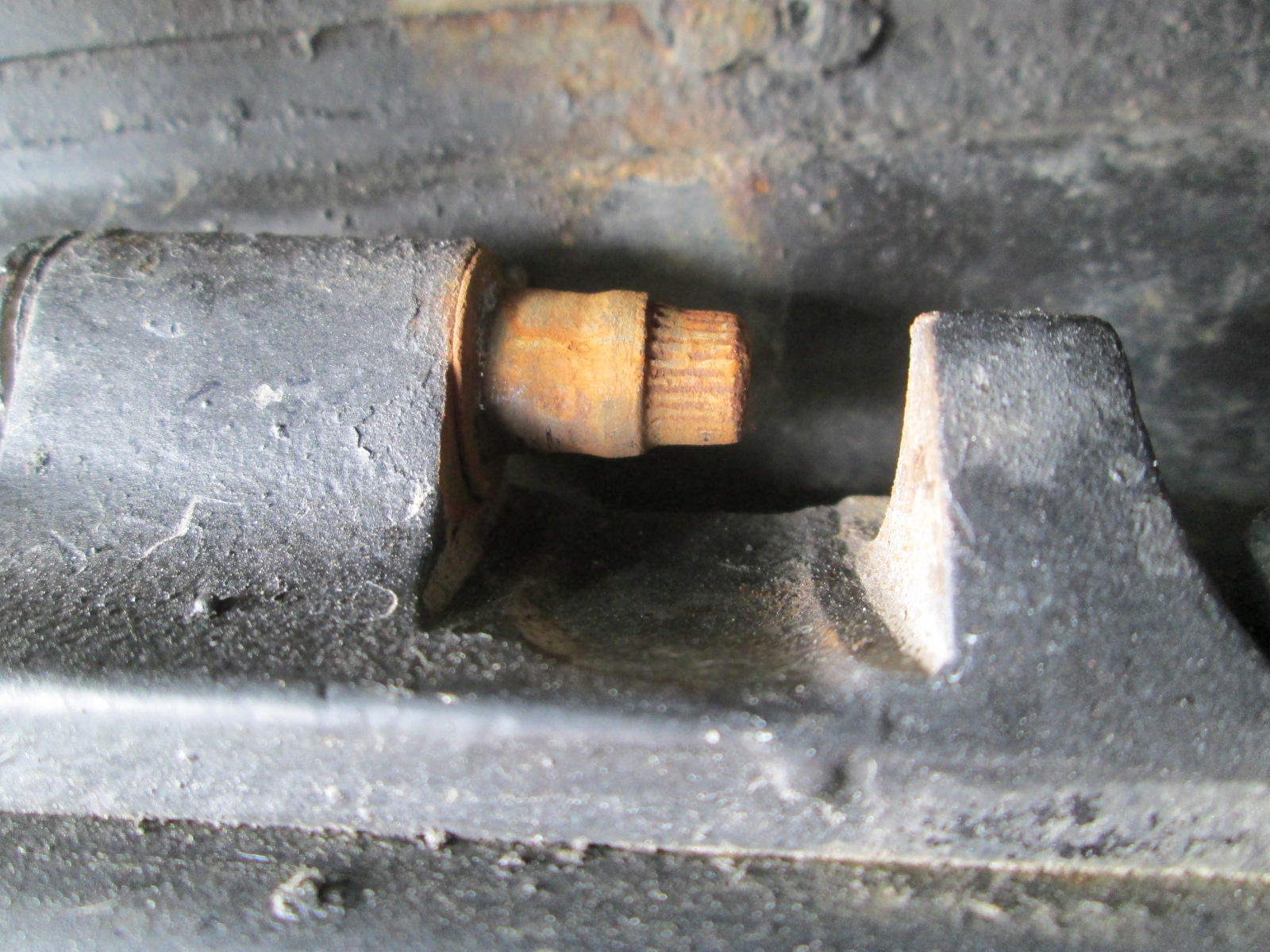

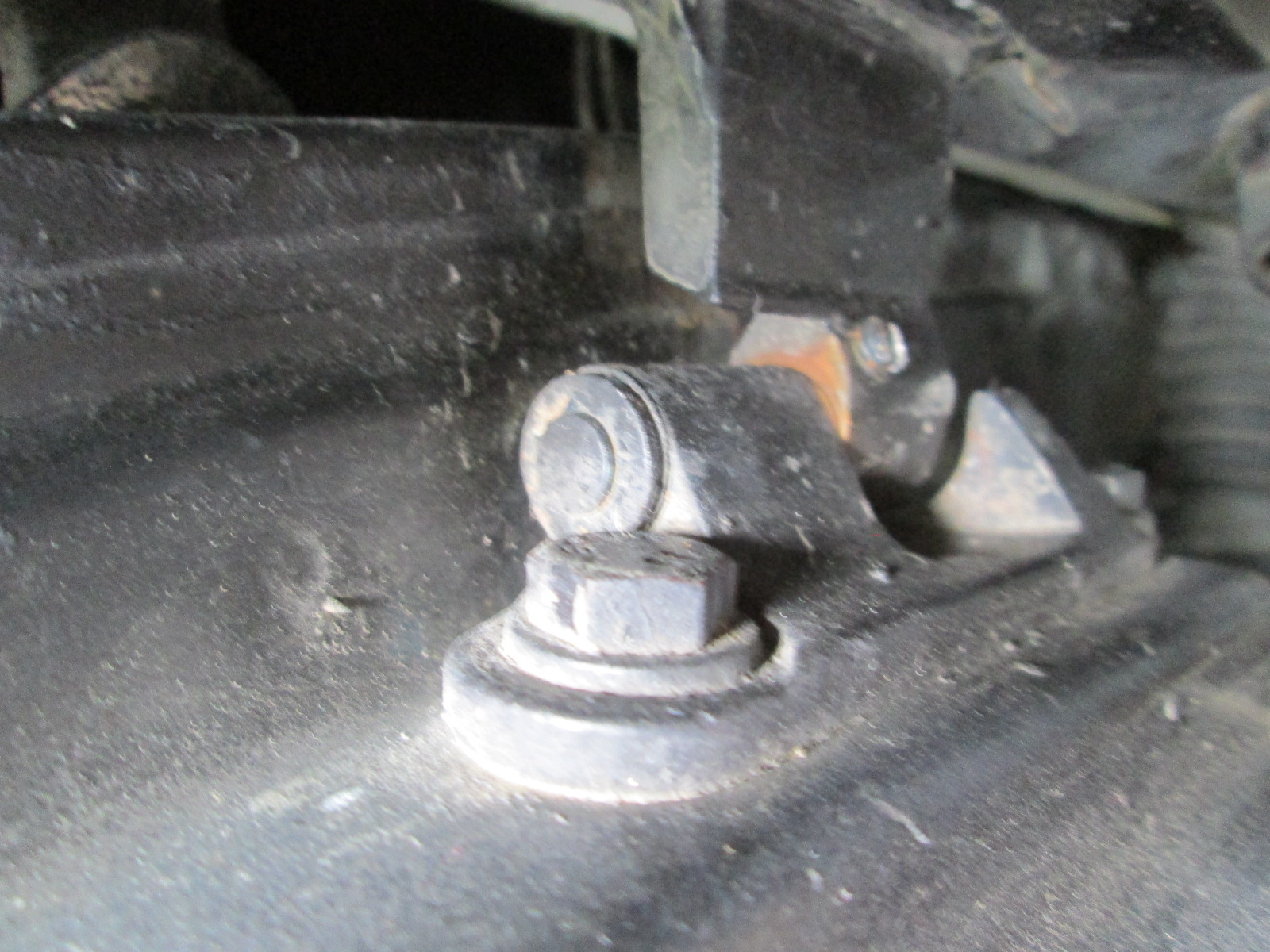

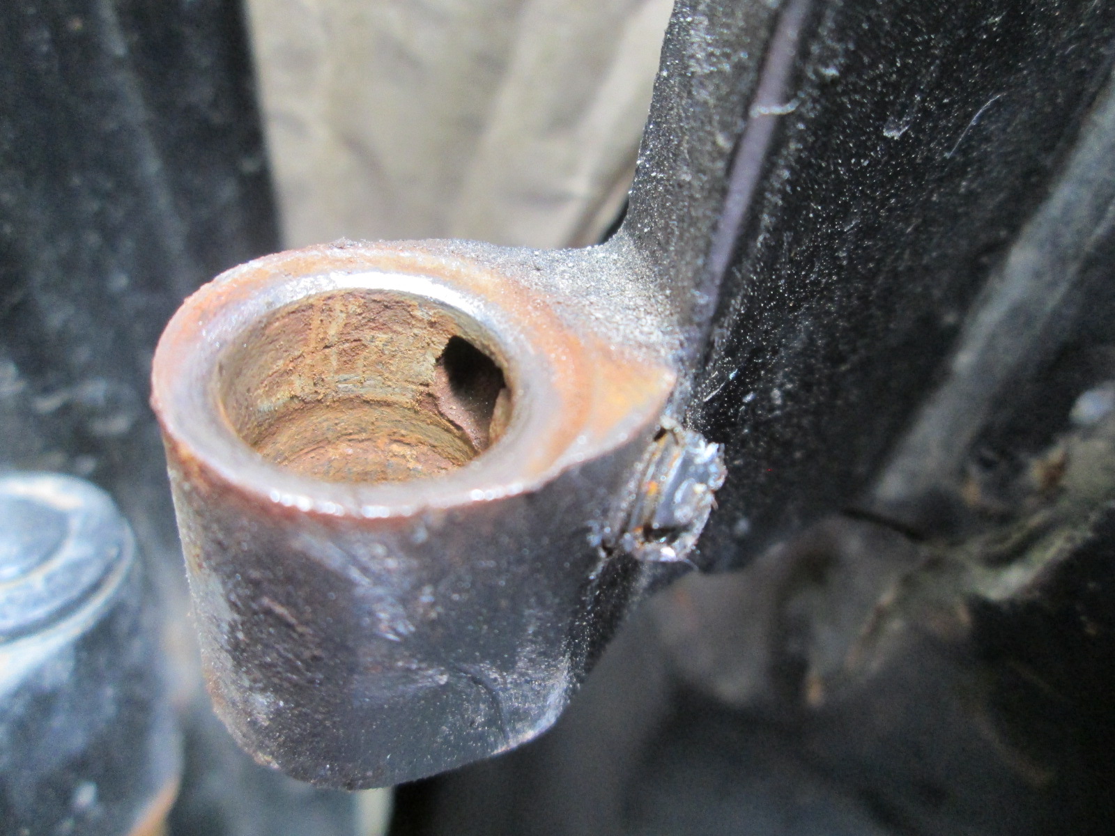

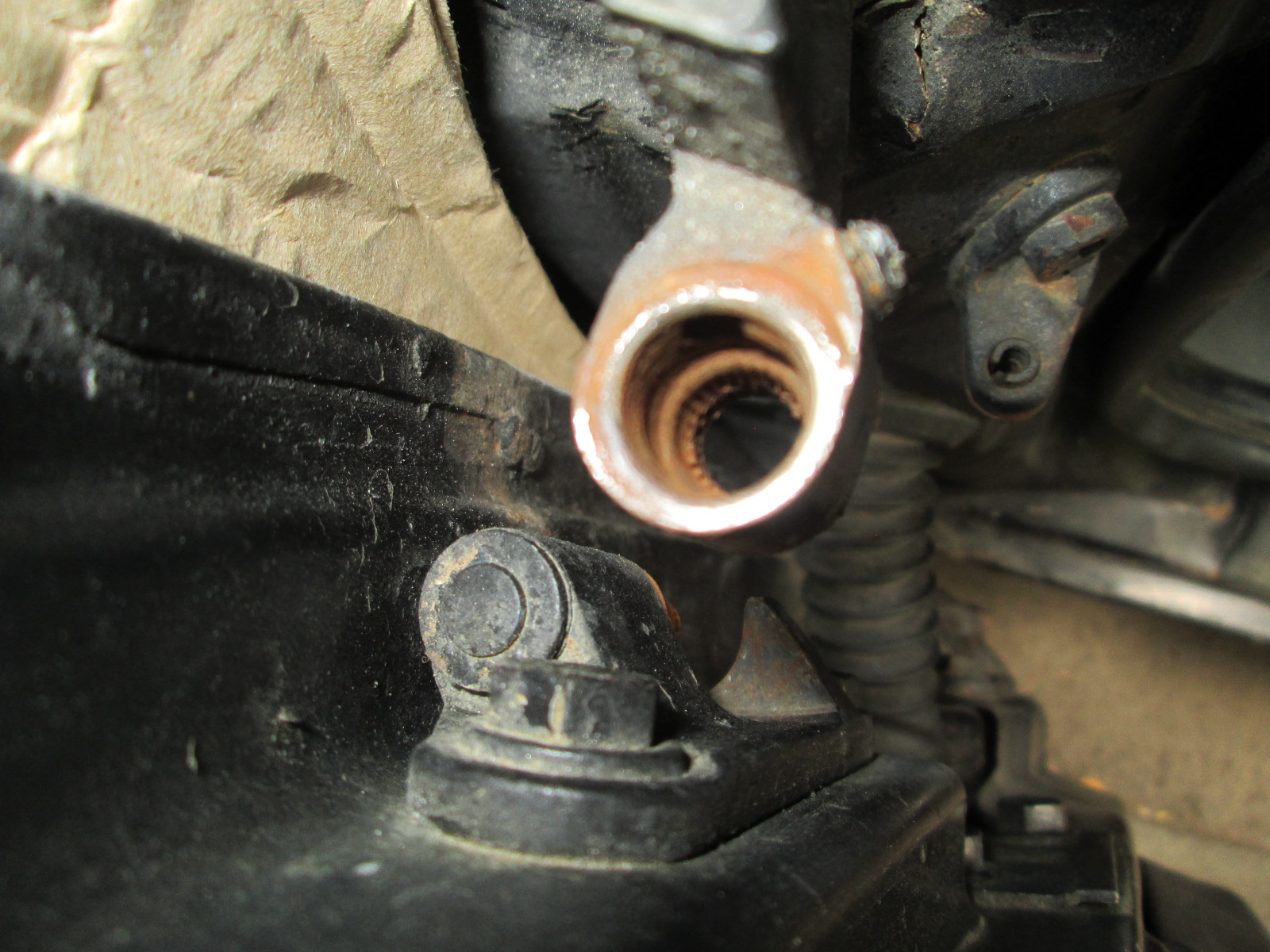

Добрался, наконец, до петель водительской двери. Пальцы закисли в верхних половинах петель (тех, что на самой двери, а не на кузове) и, судя по всему, очень давно. В результате в нижних половинах петель дикая выработка, дверь просела. Сделал фото с замерами. Решить вопрос можно довольно просто. Открутить верхние половины от двери, пролить WD и провернуть пальцы. Потом снять шайбы болгаркой и выбить.
Диаметр пальца в нижней части (выше шлицов) 10 мм.
Диаметр отверстия (с выработкой) в полупетле на кузове 10,7 мм, а внешней образующей 16 мм, т.е. это отверстие можно смело рассверливать до 12мм.
В качестве пальца хочу применить ножку впускного клапана движка таврии (у меня их есть), ее диаметр 8 мм. Плюс втулки в обе полупетли. Длина пальца 48 мм. Проточка под стопорное кольцо, чтобы не проваливался, на нем уже присутствует. Между полупетлями положу тонкую шайбу.

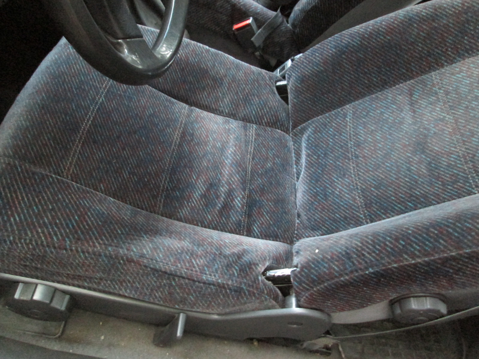

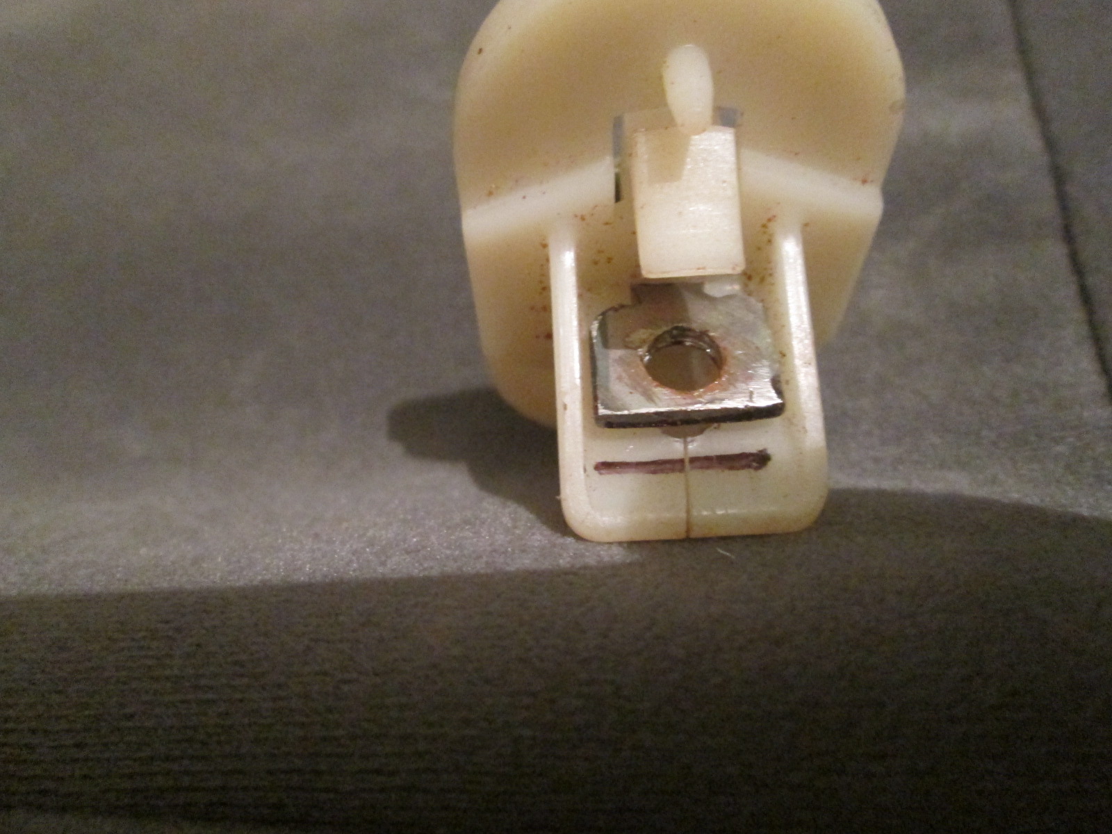

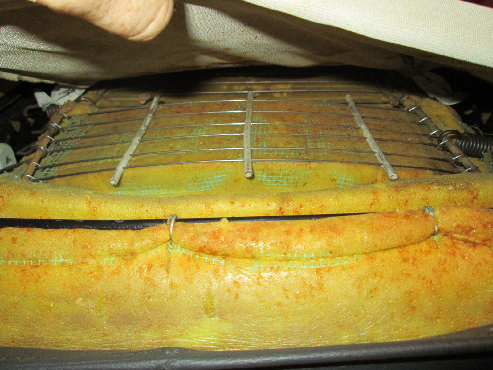

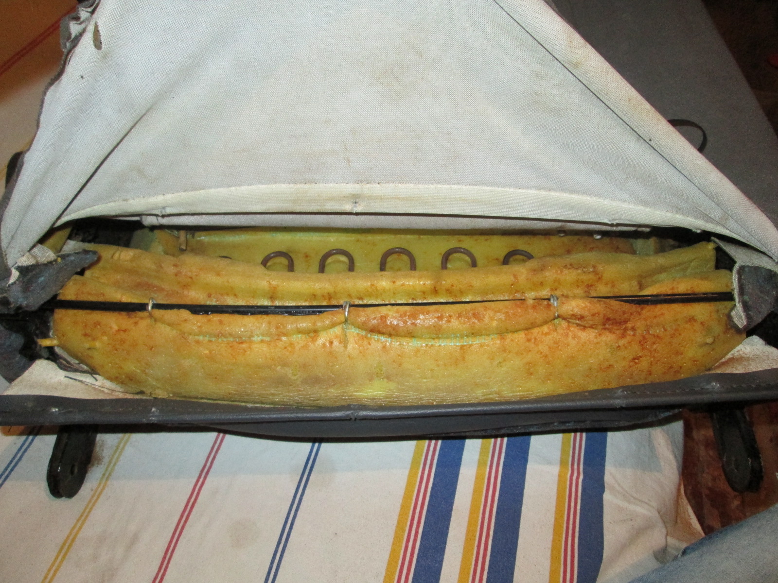

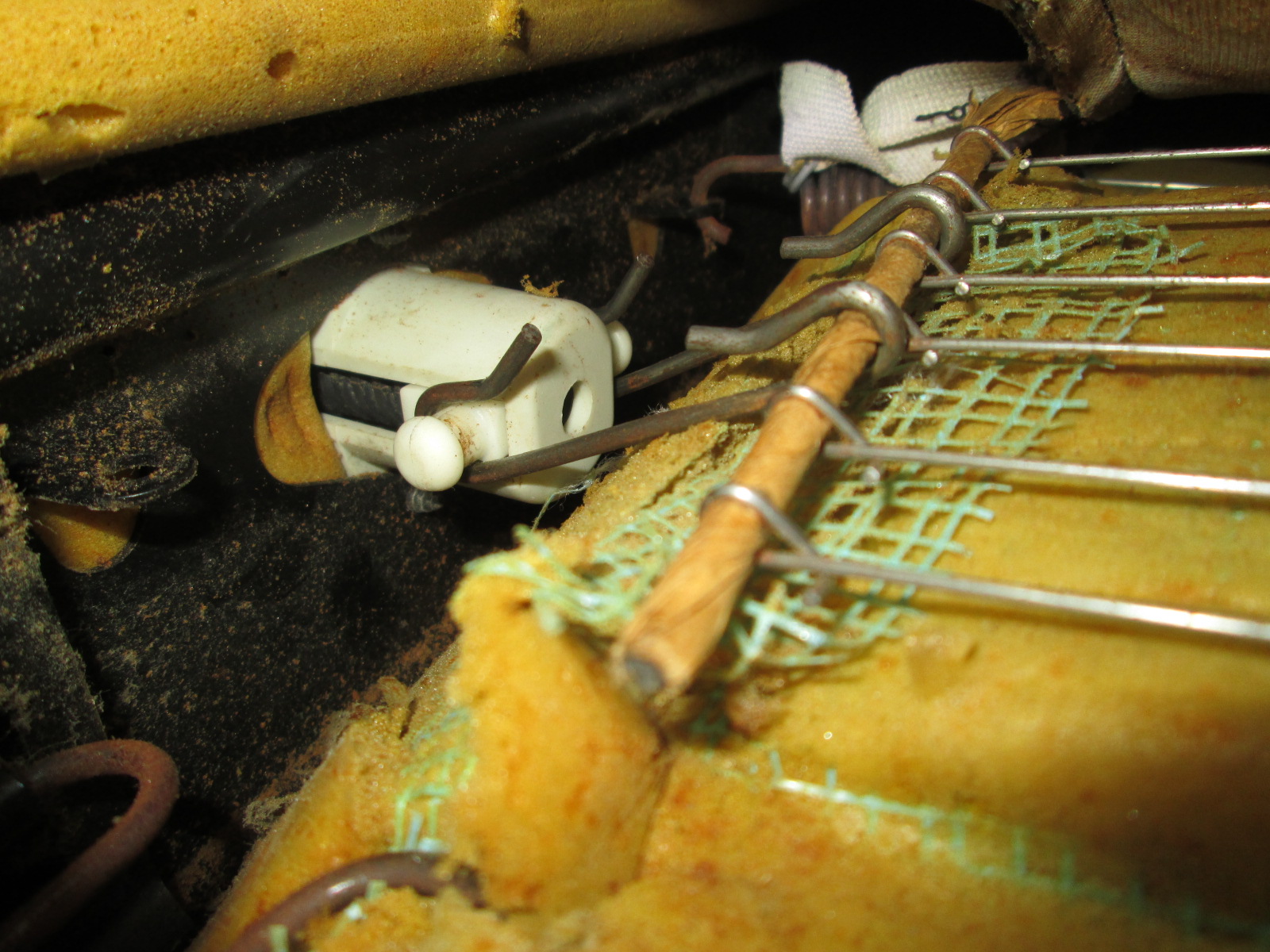

Еще с момента покупки не работала регулировка поясничной поддержки на обоих передних сидениях.
Как начал ездить на вольваке, аж расстроился: в таврии болела спина (там понятно, ожидать комфорта от мобиля лоу кост сегмента, как минимум, наивно), а здесь еще хуже.
Спина все просила, сделай поддержку, гад.
Снял спинку, в ней есть пластиковый кронштейн, за который цепляется пружина, которая, в свою очередь, тянет рамку из прутьев. Так вот этот самый кронштейн в месте контакта с пружиной лопнул, освободив ее. И все провалилось. Когда прощупывал, было ощущение, что кусок поролона просто оторвался от спинки. Сделал.
Теперь даже при полностью отпущенном винте регулировки поясницу держит будь здоров. Моя радоваться.
Фото в ближайшее время, когда сделаю то же самое на пассажирском.

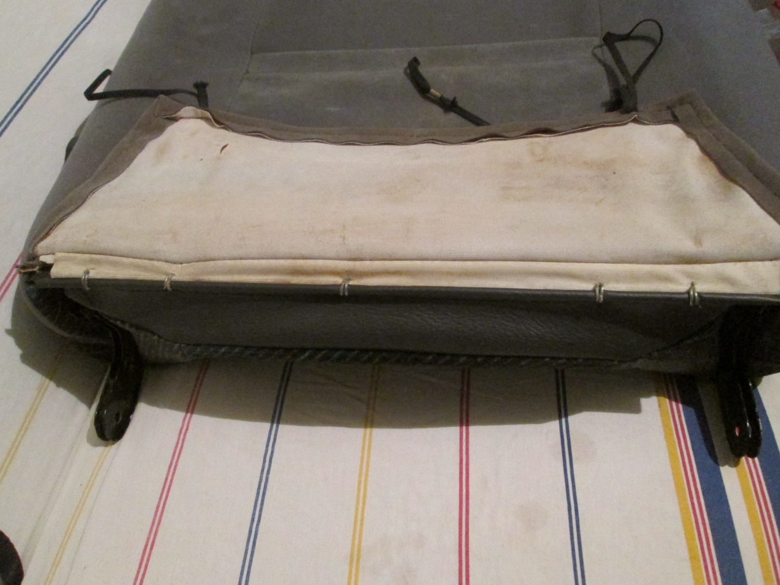

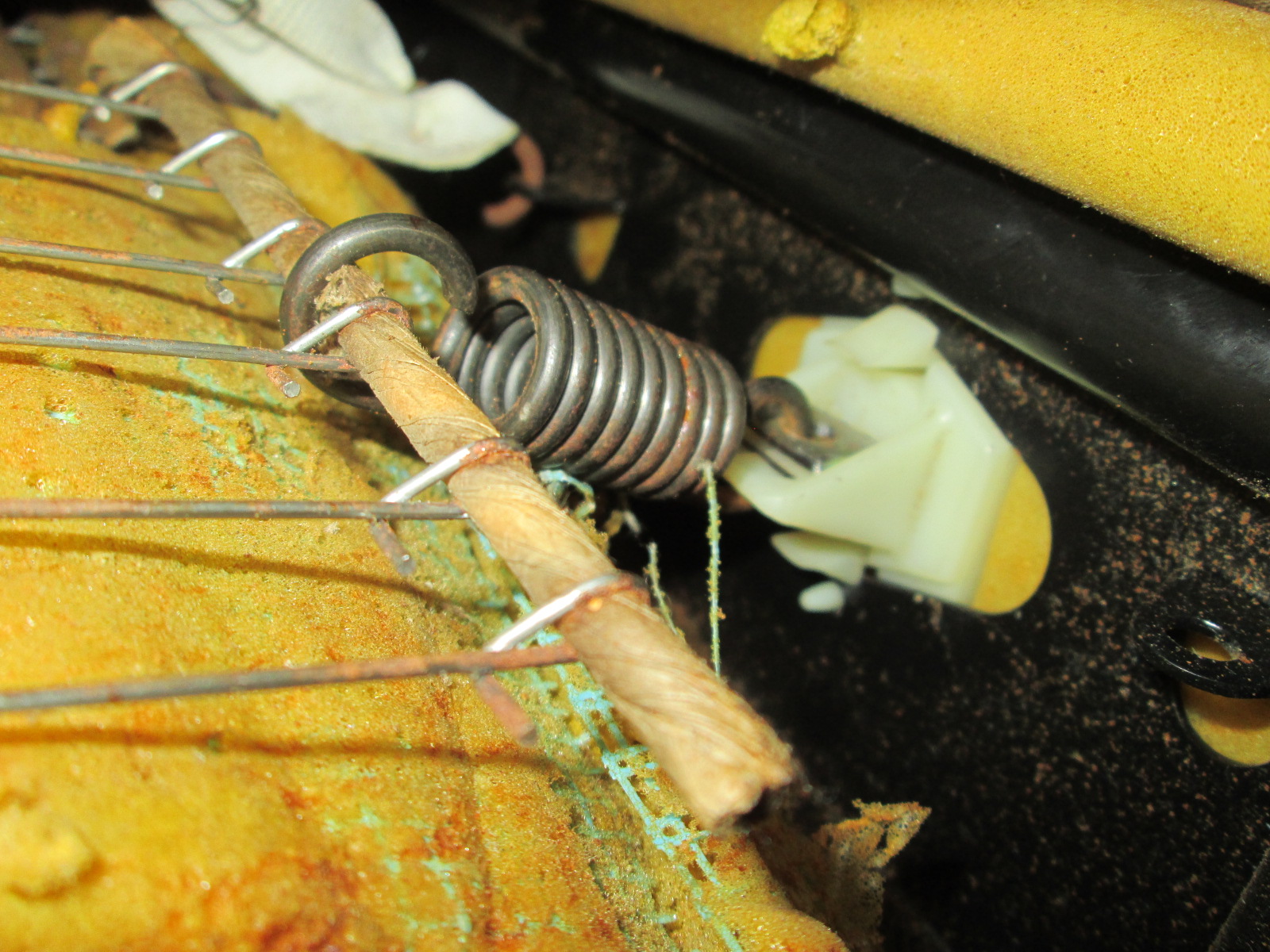

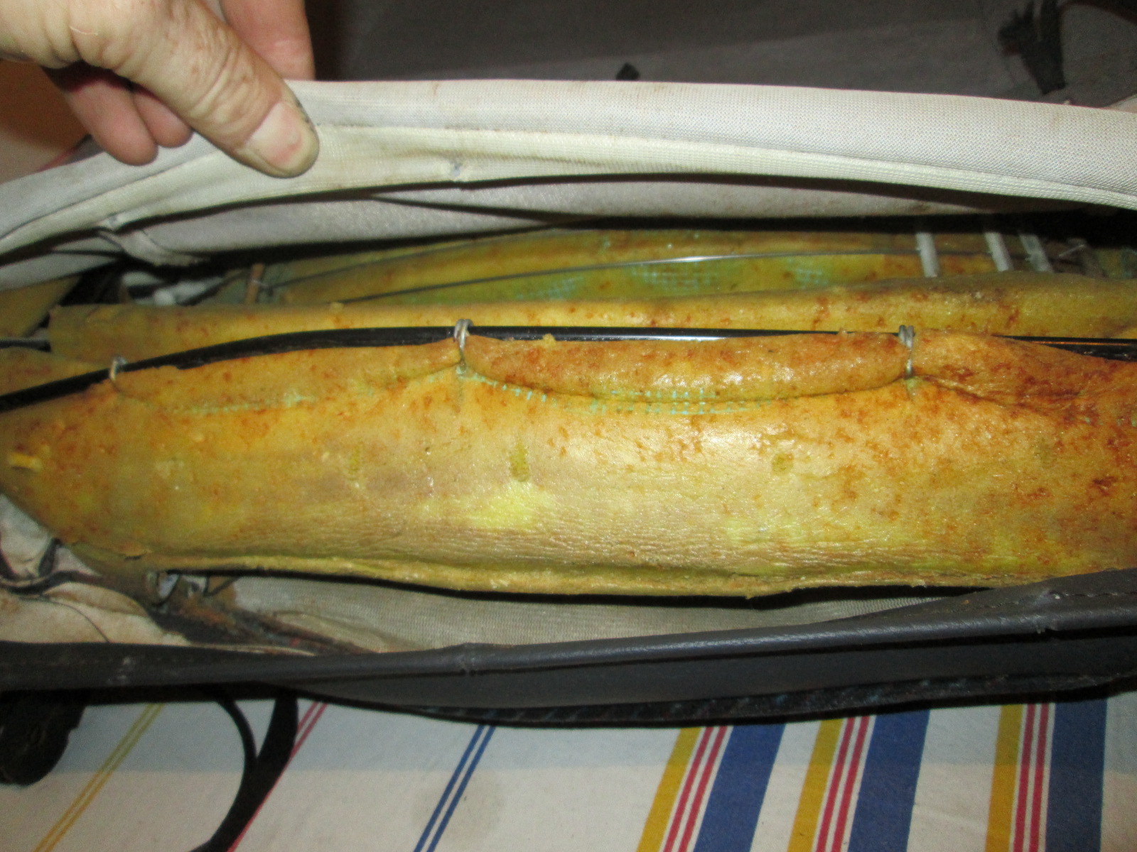

Сообщение Mihail » Вт июн 13, 2017 10:26 pm

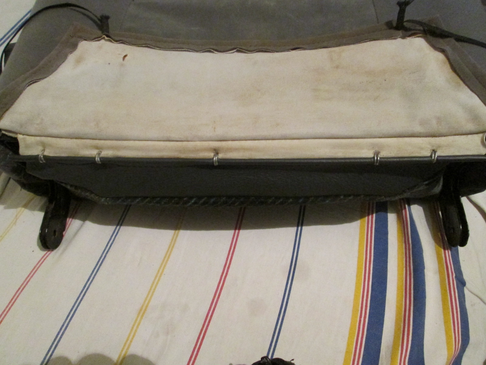

Перед снятием спинки максимально "ложим" ее. Так удобнее освобождать пальцы.
Спинку сидения держат только 2 пальца на шплинтах.
Разгибаем проволочные фиксаторы. Использовал маленькие бокорезы, утконосы и плоскогубцы.
Прут, который держит нижнюю часть поролона, был кривой (а в первый раз и не заметил).
Выровнял легкими ударами молотка.

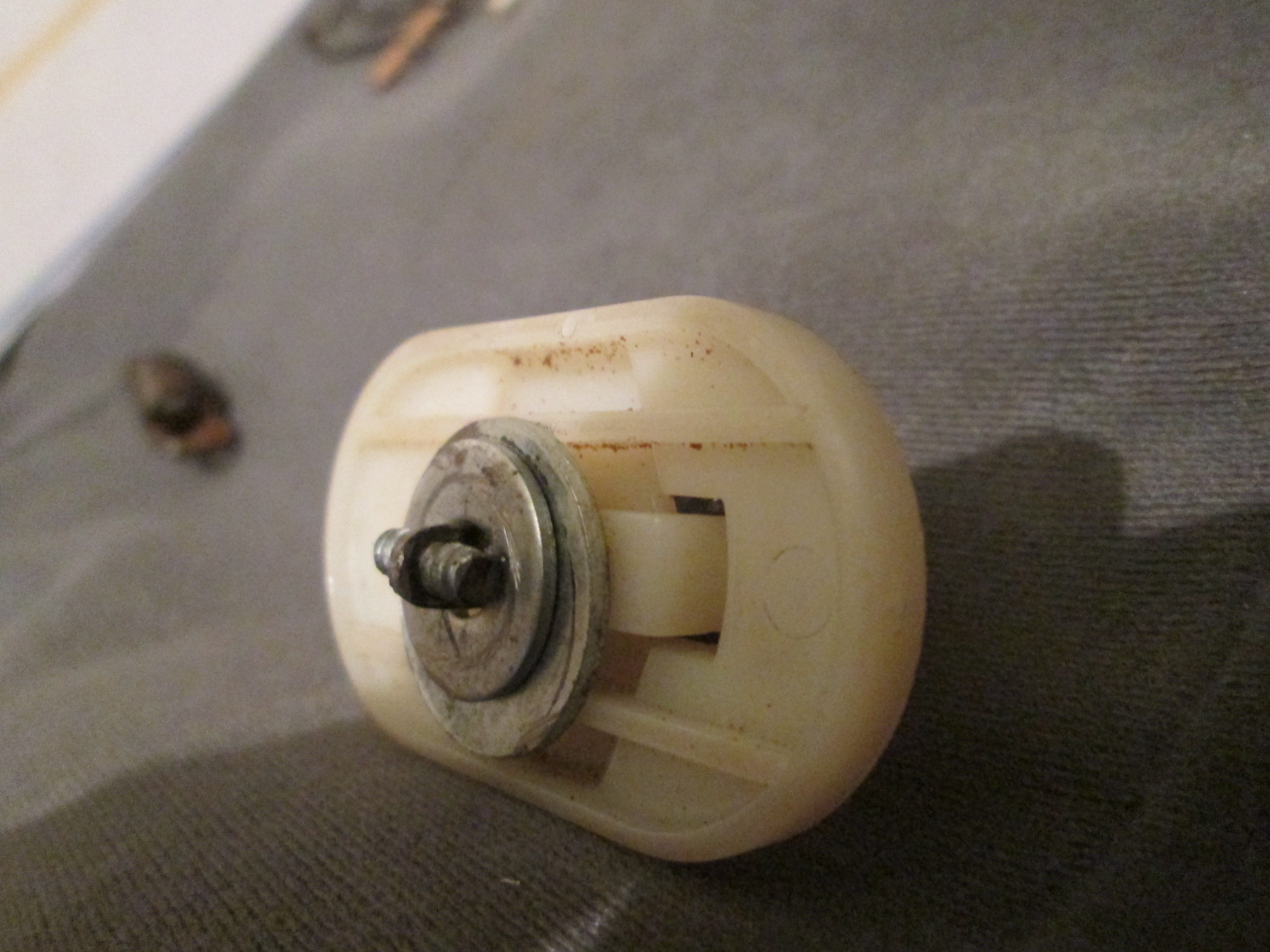

Ползунок ручки регулировки. Обратите внимание, что стоИт усиками не в нижнем положении. Так было до разборки. Не знаю, как должно быть с завода, но если оставить его в таком положении, то на минимуме регулировки сильно выпирает подушка поясничной поддержки, создавая дискомфорт спине. Хотелось еще убавить выступание, а некуда. По этой причине разбирал второй раз.
Перевернул ползунок и спинка выровнялась. На минимальной настройке рамка подушки не поджата.
Лопнувший кронштейн. Видно трещину и самодельную вставку.

Собрал назад на родные фиксаторы. Чтобы не заморачиваться, можно использовать кабельные стяжки 3х100 мм.
Собирать в кучу этот механизм лучше всего от кронштейна, в конце фиксируя скобы на усиках ползунка. Защелкиваться они должны без особого усилия. А вот если ползунок перевернут, защелкнуть очень сложно.

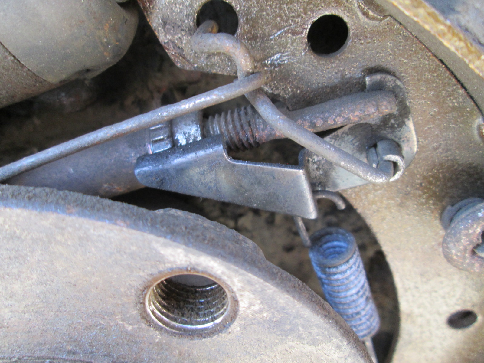

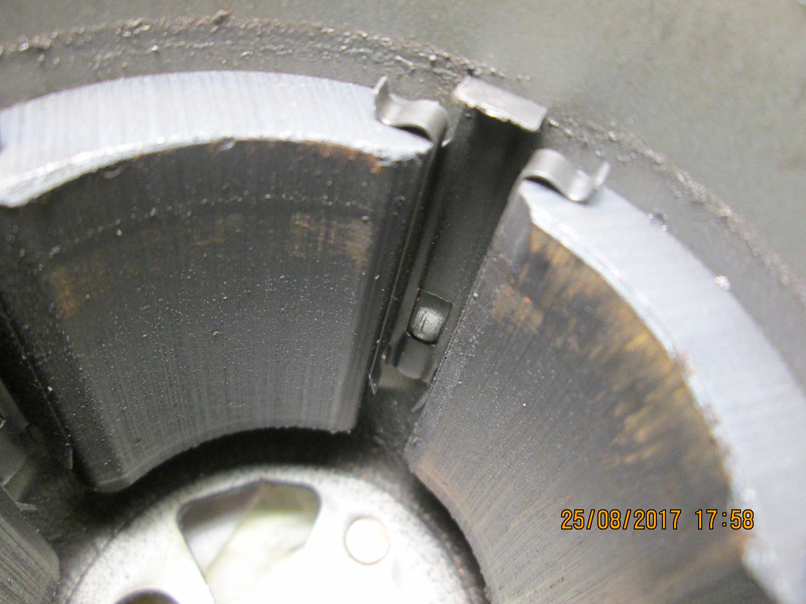

Проточил барабаны и заменил требуху тормозных механизмов (комплектом на 2 стороны).
В комплект входят:
- 4 пальца-солдатика, которые держат колодки + пружины + шайбы к ним (всего надо 4 шайбы, в комплекте их 8, думаю, для подкладывания под эти пружины со стороны колодок, хотя и без них все отлично работает);
- 2 дистанционные шайбы под флажки самоподвода колодок;
- 4 стяжные пружины колодок;
- 2 пружины флажков.

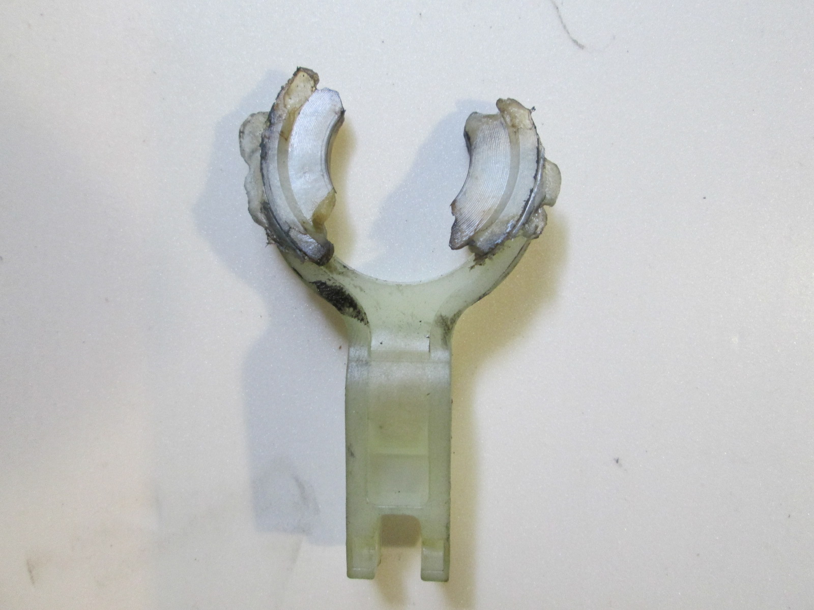

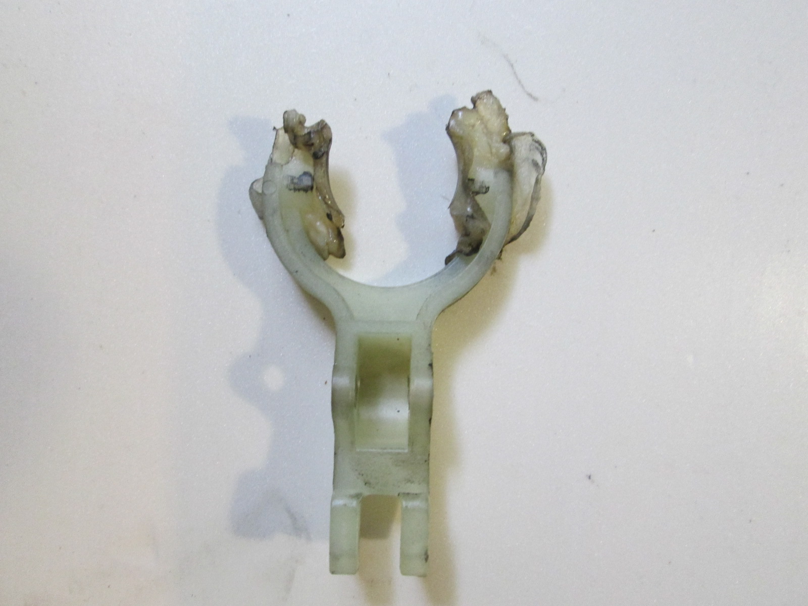

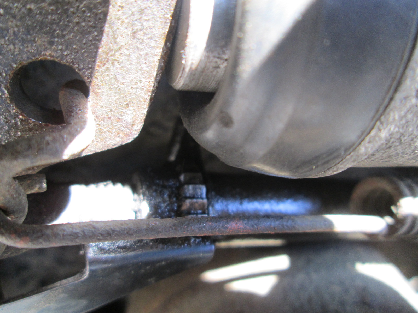

Теперь для полного счастья осталось найти часть планки с резьбой и храповичком на правую сторону. У меня есть с живой резьбой на левую. Куплю или обменяю. Также нужен один винт крепления барабана.
Насколько понял, здесь (правая сторона) стоИт НЕправильная планка с резьбой и храповиком:
А на левой все нормально:
UPD. Флажок давит на зубья шестерни храповика вниз за счет натяжения своей пружины, при увеличенном зазоре "планка-колодка" выдвигая саму планку вперед к колодке.

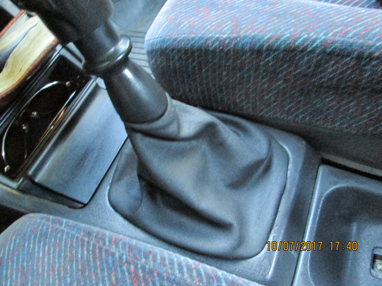

Сообщение Mihail » Пн июл 10, 2017 6:54 pm
Поменял чехол на ручке КПП. Старый из кожи молодого дермантина поиздырявился немного. Пошили из какой-то автомобильной ткани.
Цена вопроса: 52 гривны (чуть больше 2$).

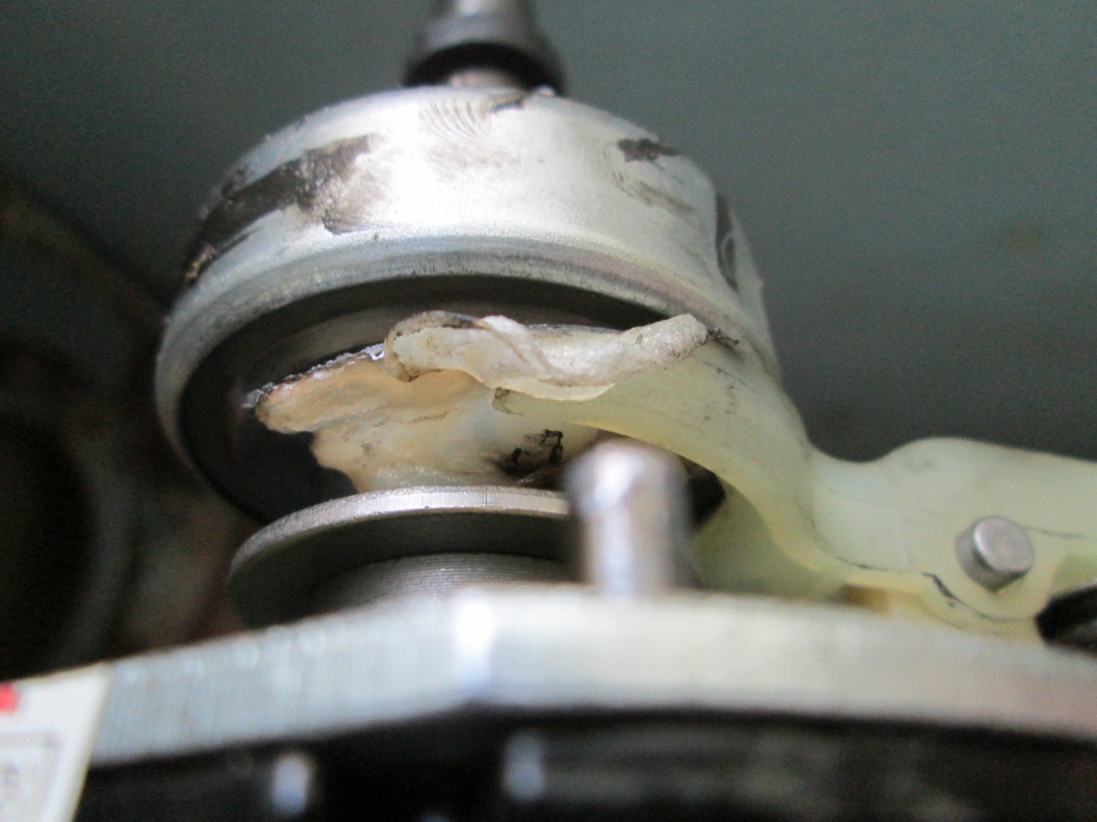

Сообщение Mihail » Ср авг 16, 2017 2:54 pm

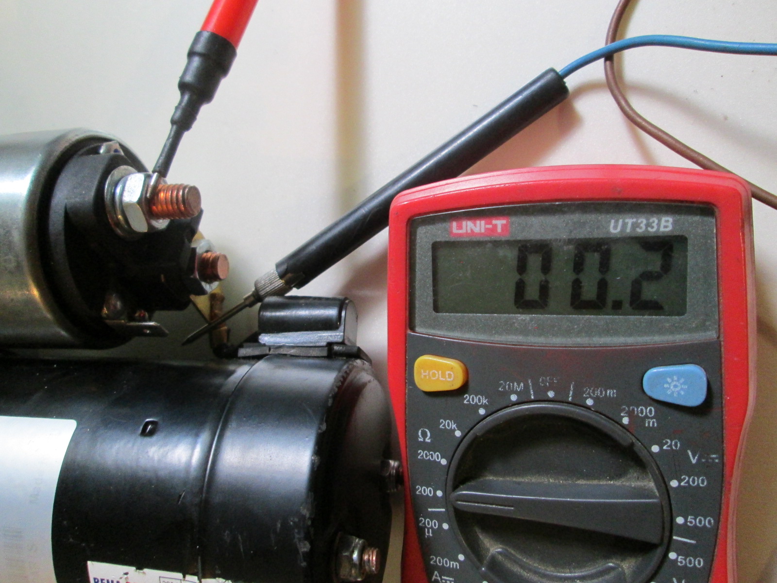

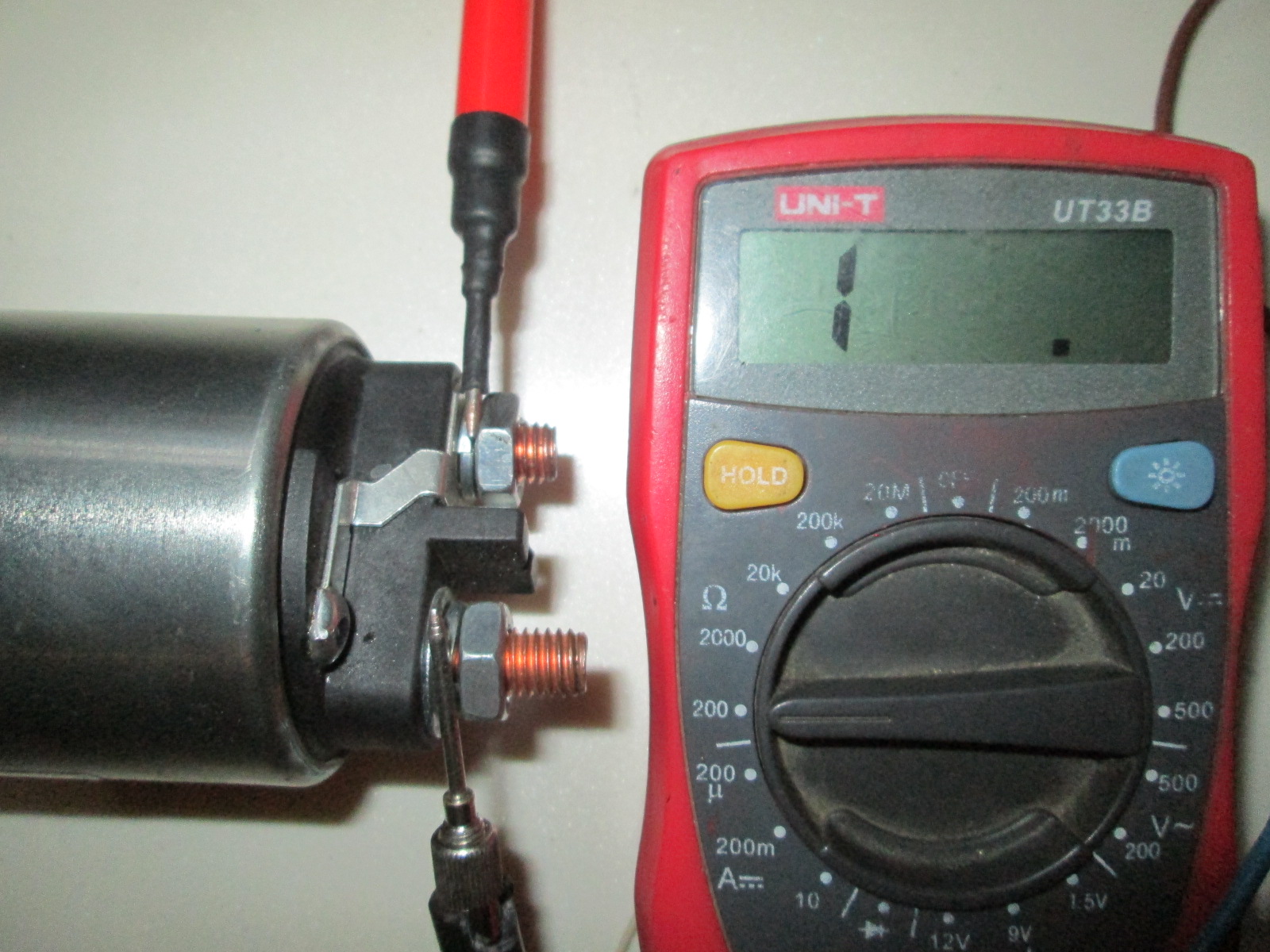

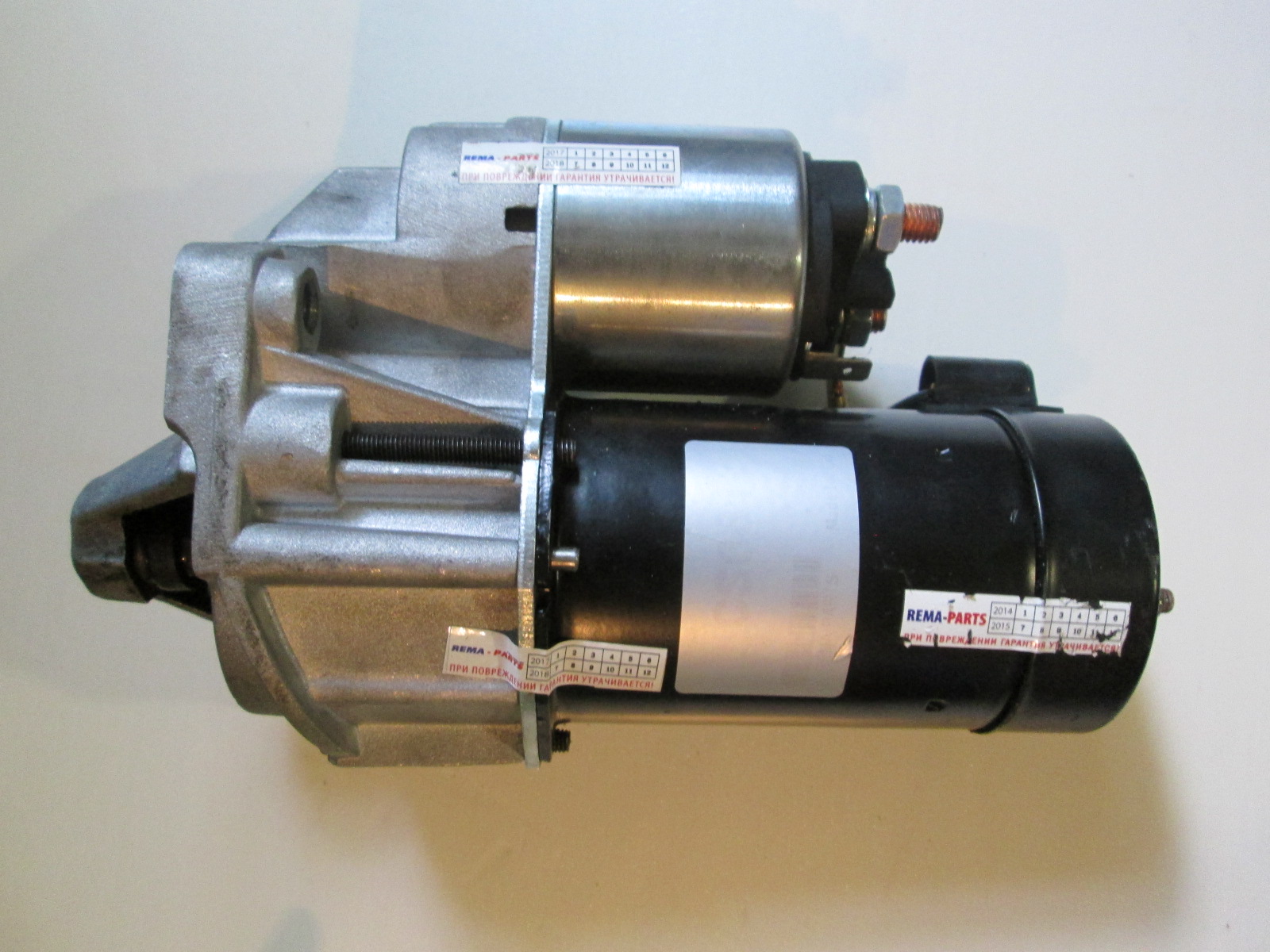

Отзыв о новом стартере REMA-PARTS CS681
Который не проработал и месяца.
Короткое резюме: говно!
Возврата нет, поэтому пришлось его разобрать и дефектовать самому.
Вот что я там увидел.
Один винт (правый) крепления втягивающего на момент разборки просто выпал из стартера.
Восстановил старый: приклеил магнит и заменил щетки. Работает.
Эх. Знать бы раньше...

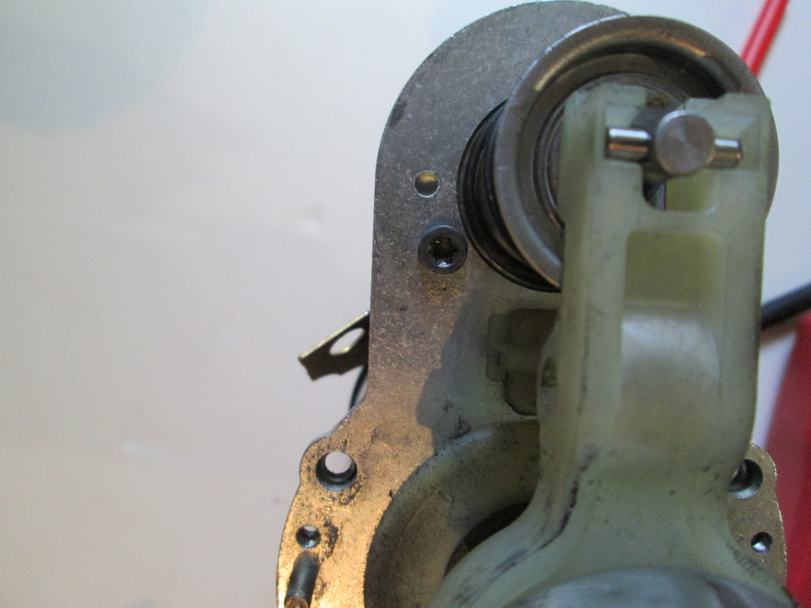

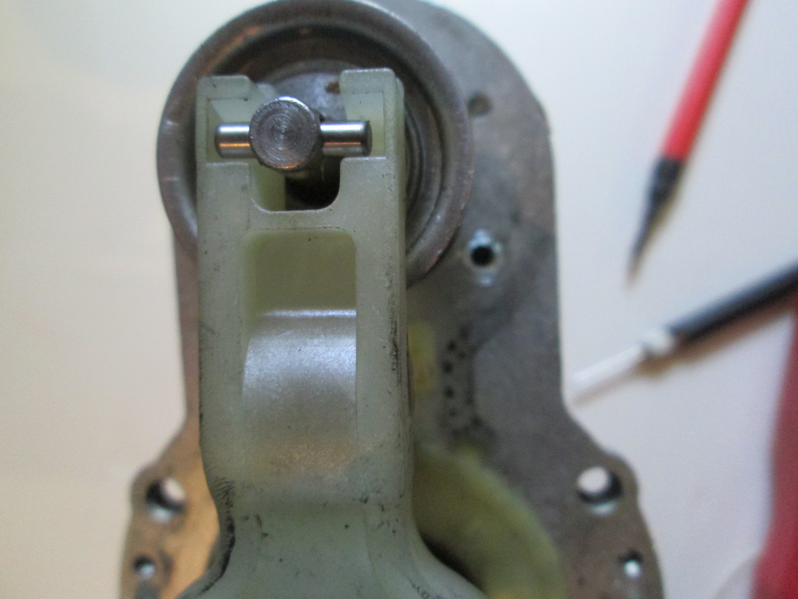

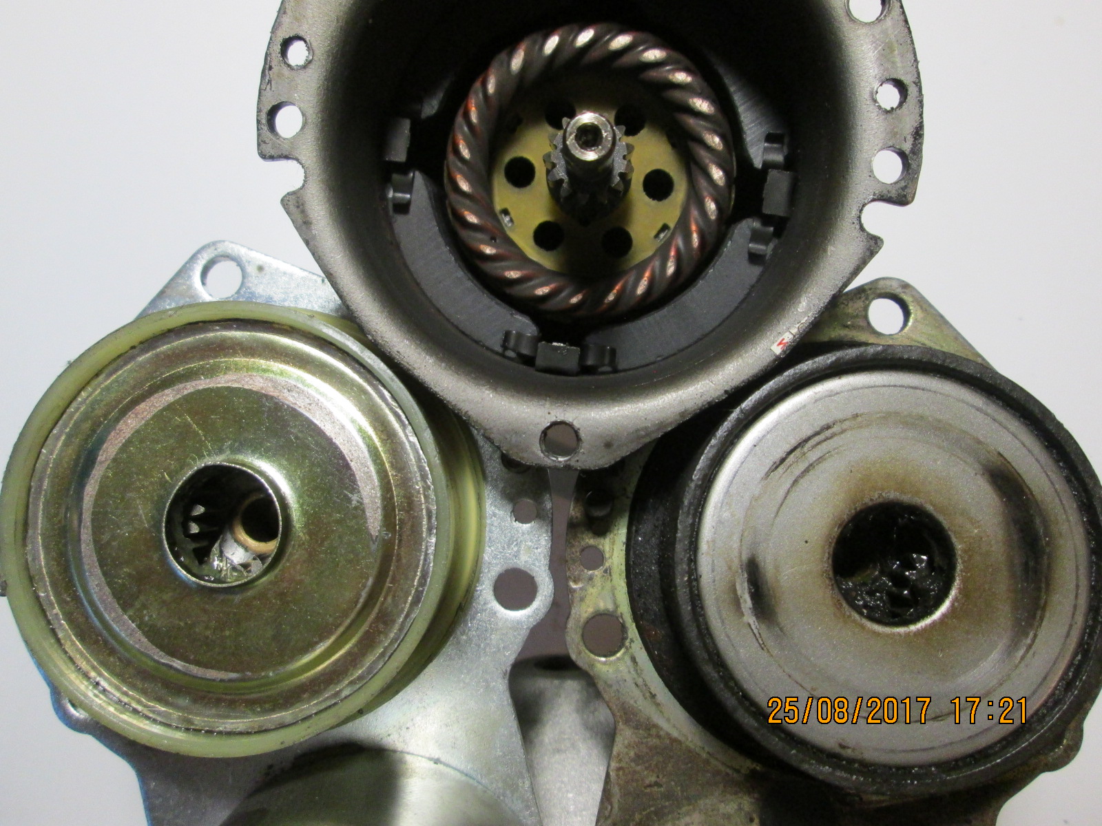

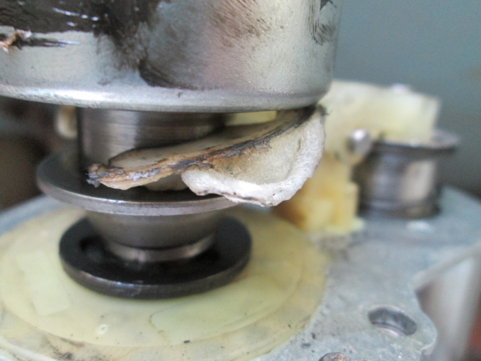

Сообщение Mihail » Пт авг 25, 2017 11:28 pm
Далее об этом же стартере.
Была мысль собрать из 2-х (кЕтайца и оригинала Valeo сильно б/у) один, но какой!
Получилось, но с оговорками.
Не взаимозаменяемы:
- бендикс (посадочный размер на вал редукторного узла другой);
- редукторный узел.
Якорь тоже под вопросом, но экспериментировать не стал и поставил с донора (кЕтайский пусть лежит до времен).
Несколько слов о сборке. На фото видно, что обмотка якоря терлась о крышку редукторного узла и протерла лак до голой меди. Почему так пидорастически установлена эта самая крышка, сказать трудно. Перевернуть нельзя. Центральная отбортовка будет мешать шестерням. Переставить с оригинала тоже нельзя - кЕтайская больше по внешнему диаметру.
В кЕтайском статоре магниты расклинены.
Оба бендикса на 10 зубов, CW (рабочее направление вращения - по часовой стрелке, т.е. как раз то, в каком шестерня бендикса не блокируется, а свободно вращается).
Кстати, выступающую часть винтов крышки щеточного узла лучше перед установкой на машину срезать по самые гайки. Не будут мешаться.

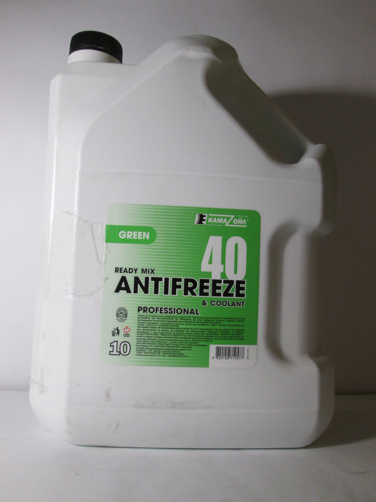

Антифриз G11 зеленый у нас. 6,5 л.
Готовлюсь к замене радиатора. На нем 6 пластиковых патрубков:
- диам. 10 мм - 2 шт.(хомут 17 мм);
- диам. 16 мм - 2 шт.(хомут 23 мм);
- диам. 30 мм - 2 шт. (хомут 40 мм).
Нужны пружинные (самозажимные) хомуты под это дело. Не люблю "червяки", просто не люблю. В городе не нашел. Буду заказывать.
UPD. Не везде можно поставить, т.к. на многих патрубках уже были червячные и резина патрубков продавлена.

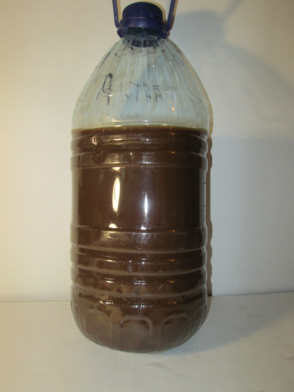

Вот что слил (не все, термостат был закрыт):
Пришло:
Лайба крупно:
Стоимость 10 литровой канистры этого антифриза 6,88$. Доставка 2,26$.
Производитель: ООО "Делфин Индастри Украина". Где-то под Черниговом (с. Равнополье).
Что же они туда намешали, если цена кг этиленгликоля в опте от 690 кг 35 грн.?
Использовать можно до -24град.С.

По поводу дешевого украинского антифриза из поста выше. Если производитель - это подразделение Delfin Group, то таки да, этот антифриз с большой долей вероятности на основе глицерина с добавлением метанола. Разъяснение от Delfin Group: http://www.delfin-group.com/articles/item/673
Хотя бренда Кама ойл среди брендов Delfin Group нет.
Идем дальше. ООО "Делфин Индастри Украина" таки относится к Delfin Group.
Последнее фото взято здесь: http://autotech.ua/p/2103-tosol-aljaska-a-40-10-kg.html
Бренды торгово-промышленной ассоциации Delfin Group:
Мы же используем дистиллированный глицерин высшей очистки с добавлением алифатических спиртов
потому и
Mihail писал(а):Использовать можно до -24град.С.
Надо сливать нафиг.

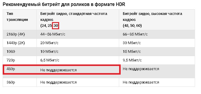

Видеорегистратор CARCAM K6000 vga
Сообщение Mihail » Пт мар 02, 2018 8:45 pm
Поставил еще осенью. Цена ему 20$. Умеет только 480р30. Даже если в настройках есть 1080р, это, естественно, лжа. Никак там даже HD нет. Видео днем тытруба приняла, а вот ночное никак.
Начал разбираться. Проблема с битрейтом. В справке трубы есть такое:
Судя по битрейту в свойствах файла дневной съемки регик каким-то чудом вытянул в 720р, поэтому труба и сожрала его. А вот ночное видео, там все печально, потому загрузка и фейлится.
В общем, не тытрубаориентированный он. Имейте ввиду. Для себя посмотреть видосики или, не дай бог, для суда по ДТП сгодится, хоть и качество как у тапочка. При динамичном событии смазывает картинку (видео с поворотом автомобиля с этим регистратором будет дерганым и мутным). Но карта памяти 4 класса, выше нет смысла. Формат видео AVI. Аккумулятора хватает секунд на 5.
На вопросы камрадов, мол, пошто нищебродствуешь, дорогой, отвечу так. Был у меня Pago M1. Белый. Снимал лучше, стОил дороже. Но сделал ноги нарколюдьми на ломках. С концами. Так какая разница, сколько денег дарить ломбардам? Этот хоть не жалко. Можно, конечно, снимать и забирать с собой. Но то не жизнь.
Вещи такого класса характеризуются очень просто: херота для кота)
