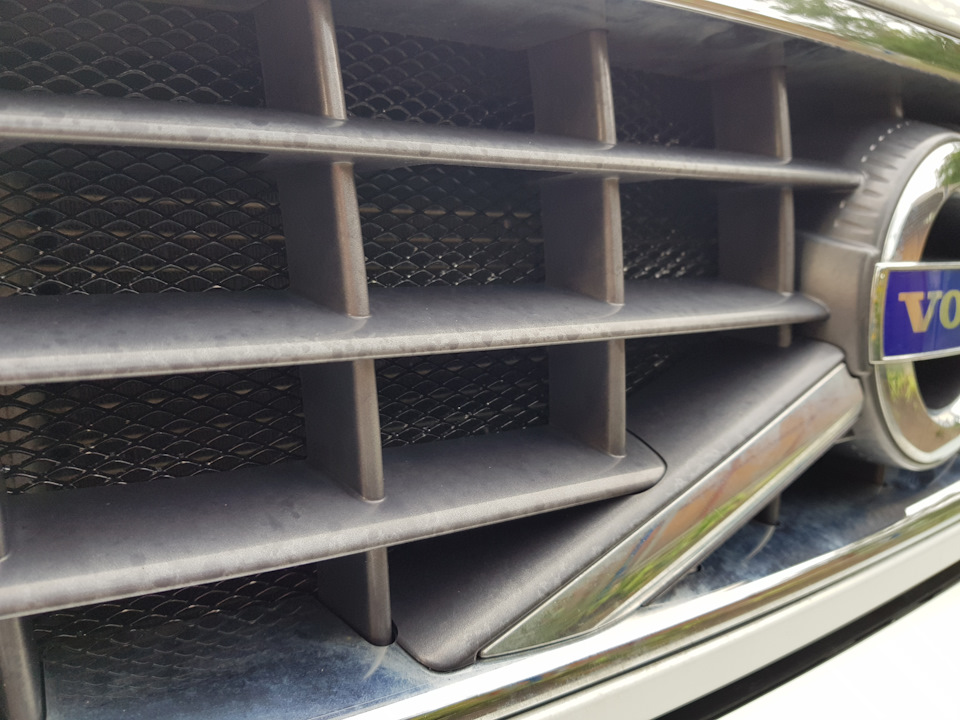

Поменял и сделал:
- Передние тормозные диски и колодки (original)
- Задние тормозные колодки (Ate)
- Опоры передних амортизаторов (bilstein)
- Сеточка под решетку радиатора
- Поправил подсветку номера
- Рамки под номер R-Design
- Кучу всяких мелких вопросов типа замены поломаных фишек посе установки камеры заднего вида и т.д.

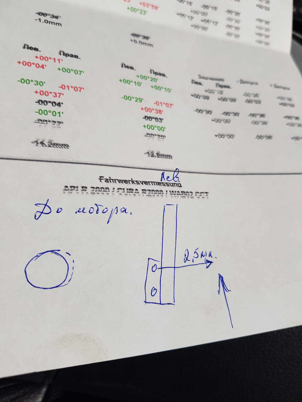

Заехал на развальчик и немного расстроился. Мастер сказал, что есть мааленький люфт в реечке, но делать не нужно т.к. незначительно и что видимо была поймана ооочень крутая яма по правой стороне. И что теперь нужно будет сделать пропил в стойке, как он нарисовал на схемке.

Поймана яма была, и?
Не вижу логической связи с пропилом. Пилить надо если отверстие стало меньше, если не хватает стойки значит она согнута?
Думаю мастер рукожоп просто
Это мое Имхо

Ну бывает такое что нижнее крепление настойке подогнуто от ям. вполне можно подпилить, если стойка живая.
это на наших направлениях частое явление.

Сообщение Blood_Omen » Чт авг 03, 2017 10:52 am
my4a4a писал(а):Поймана яма была, и?
Да я в этом не разбираюсь. Развальщик вродь опытный. К нему пол города ездит и запись на 2 недели вперед. Я хз, что за пропил и почему. А про Игоря, то не в защиту Игоря, а скорее в обвинение всем. Тут вопрос менталитета и все косячат одинаково, другой вопрос, как потом готовы исправлять за свой счет косяки
и здесь уже не все одинаково полезны. Вон Артюха накосячил с установкой магнитолы, а потом я его уговаривал посмотреть, а он морозился перенося нашу встречу десятки раз или дед с железнодорожного шоссе отдал мою рейку на капиталку, те накосячили, а потом из-за них я 3 насоса поменял, а дед сказал, что он не обязан отвечать за чуваков которм ОН отдает на капиталку рейки без чеков и т.д. .... В таком свете мне важнее, чтоб эти мастера не врубали мороз и не отказывались переделывать свои же косяки за свой счет.
Алежон писал(а):точно не ловил?
лужа в ней яма.может то была другая яма
Точно. Я уже и забыл тот случай, там без ямы, но фигануло капитально.
Merlin писал(а):Ну бывает такое что нижнее крепление настойке подогнуто от ям. вполне можно подпилить, если стойка живая.
Подпилю. Просто с таким еще не встречался.

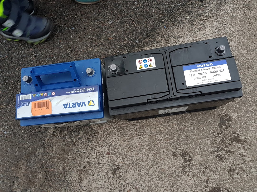

Поменял АКБ на 800А 90Ah Volvo original
Re: XC90 R-design '2010 3.2 Blood Omen's бегемотик Милан
Сообщение my4a4a » Сб янв 06, 2018 12:27 pm
Какой-то жлобик покупал прошлый акум
Я в этом году наоборот оригинал поменял на точно такой же по характеристикам не оригинал, честно из-за жабы, 2300 против 5000 грн сыграли роль.
Но кстати мой оригинал отходил 8 лет. Если б собирался 8 лет ездил еще на ней, то купил бы тоже оригинал

у меня тоже акум меньше чем надо стоит. НО варта.
Акум нет смысла оригинал ставить. ИМХО.
Сообщение Blood_Omen » Вс янв 07, 2018 2:33 am
Подумал, что вероятность получить низкокачественную подделку или недобросовестную страну производителя у вольво меньше всего. Варта меня начала подбешивать и это не первая и не вторая моя варта. В машине стоял родной аккум на 75 Ah или около того. Варту мне подарили не зная, что она маловата для меня и уже вернуть не было возможности. По личному опыту, то либо оригинал, либо бош. На драйвах кацапы советуют гибридный (AGM, Start-Stop) Bosch 6CT-95 S5 AGM (S5A 130).
Сообщение AndreyKa » Вс янв 07, 2018 1:50 pm
Может варта была не варта. У меня второй год. Два раза высаживал в ноль. Проблем не испытываю. И да, у меня 75ач.
Сообщение Blood_Omen » Пн янв 08, 2018 1:04 am
AndreyKa писал(а):Может варта была не варта.
Вполне допускаю, потому оригинал.
