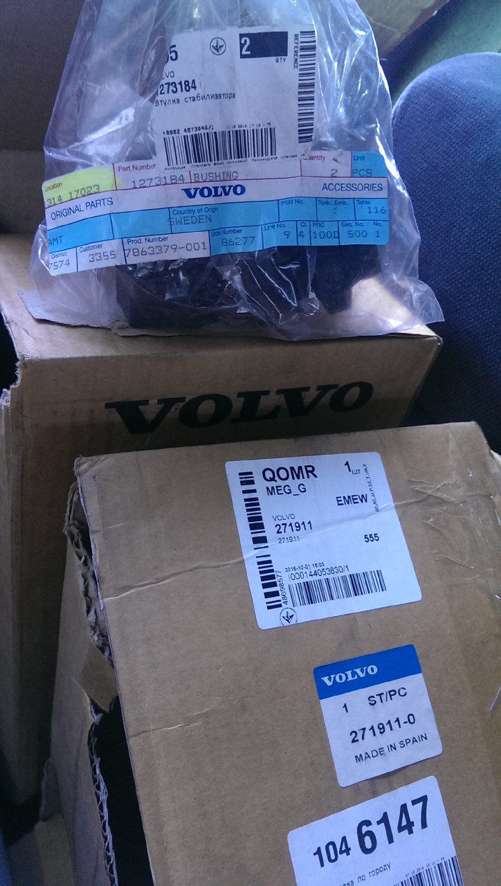

Я оригинал Вольво ставил,на них маркировка Монро стоит.
Вот такие:

Сообщение якудза » Пн янв 15, 2018 9:55 pm
В Эмиратах кореш заказывал,контора проверенная.
Коробки,бирки с полиграфией-всё феншуйно,без вопросов...

Вот, нашёл фото при покупке,я обычно их делаю,шоб потом номера деталей не искать...
В общем,такие крайне не рекомендую :grin:

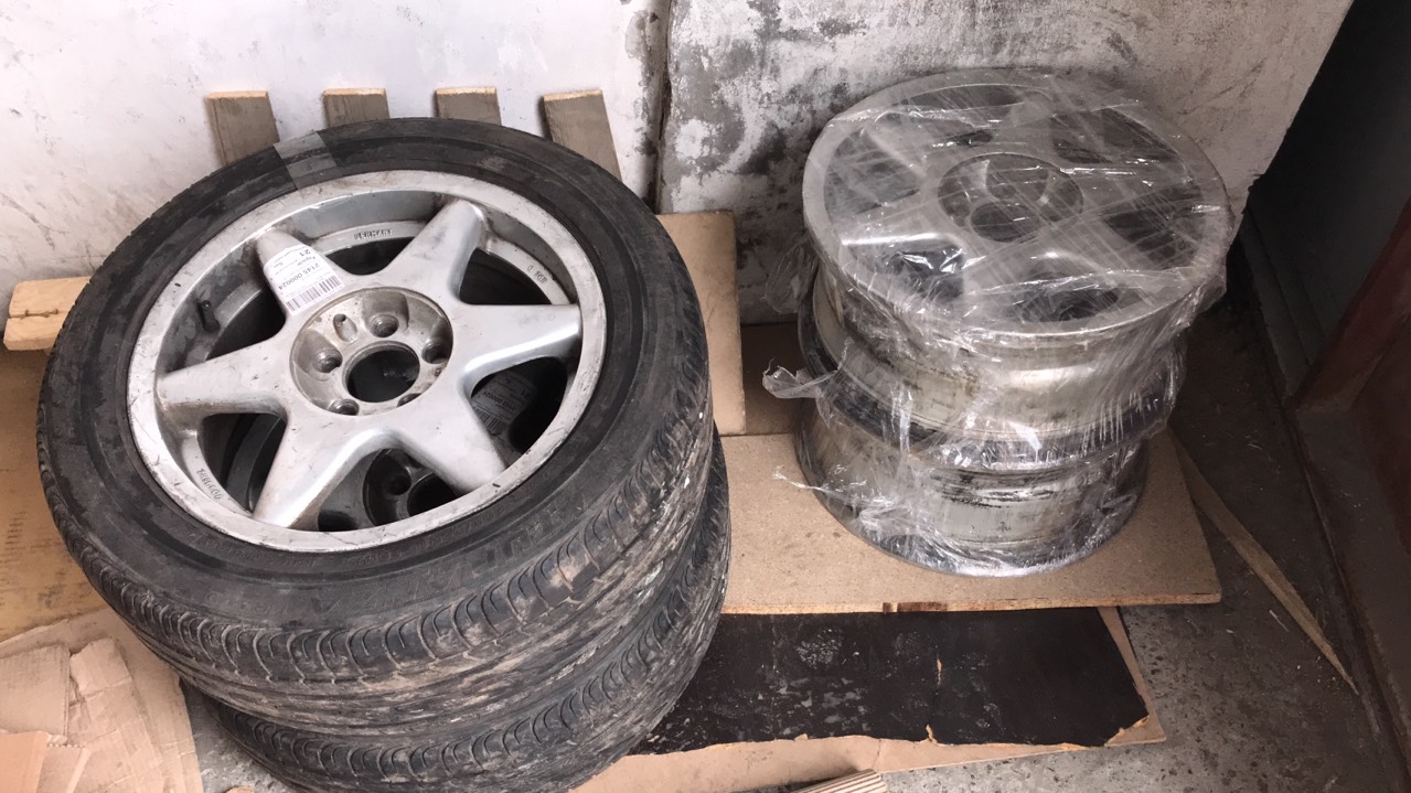

Приехал ништяк с ОЛХ - оригинальные немецкие диски LM Technik 94-го года выпуска, весьма лёгкие и крепкие, шли в основном на БМВ, крайне редки с нашей разболтовкой :?
Малость подшаманить - выйдут крутые тапки на лето :-P
Вот так они выглядят по замыслу авторов, но мне не нравится, когда крышки с логотипом, наверное, выточу просто гладкие...Какие ещё есть мысли?
Хотя они и без крышек ничего))) Наверное, потому что, сука, с полкой ;)

Сообщение vnukoff » Пн фев 26, 2018 8:52 pm
Крутят! Как по мне то без крышек смотрятся краше :frends: вылет тоже наш?
Re: Крейсер, но не Аврора
Сообщение xoxlov » Пн фев 26, 2018 9:01 pm
Крышка обычная круглая, сделать вообще без проблем.
Сообщение якудза » Пн фев 26, 2018 11:45 pm
Да,за крышки я и не заморачиваюсь,самый простой вариант-из фасадного композита с алюминием вырезать)))
Вылет 35,то шо надо!

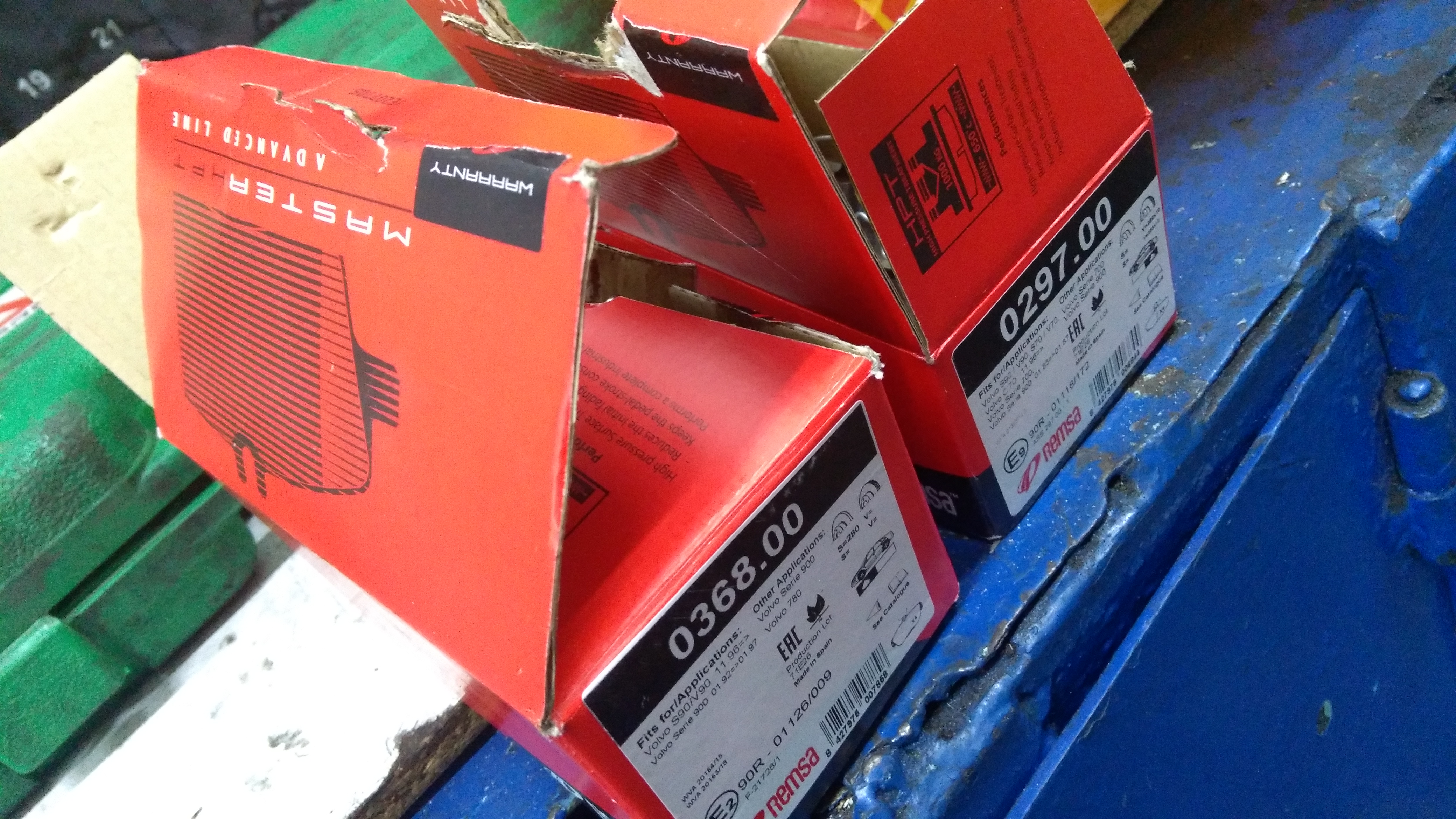

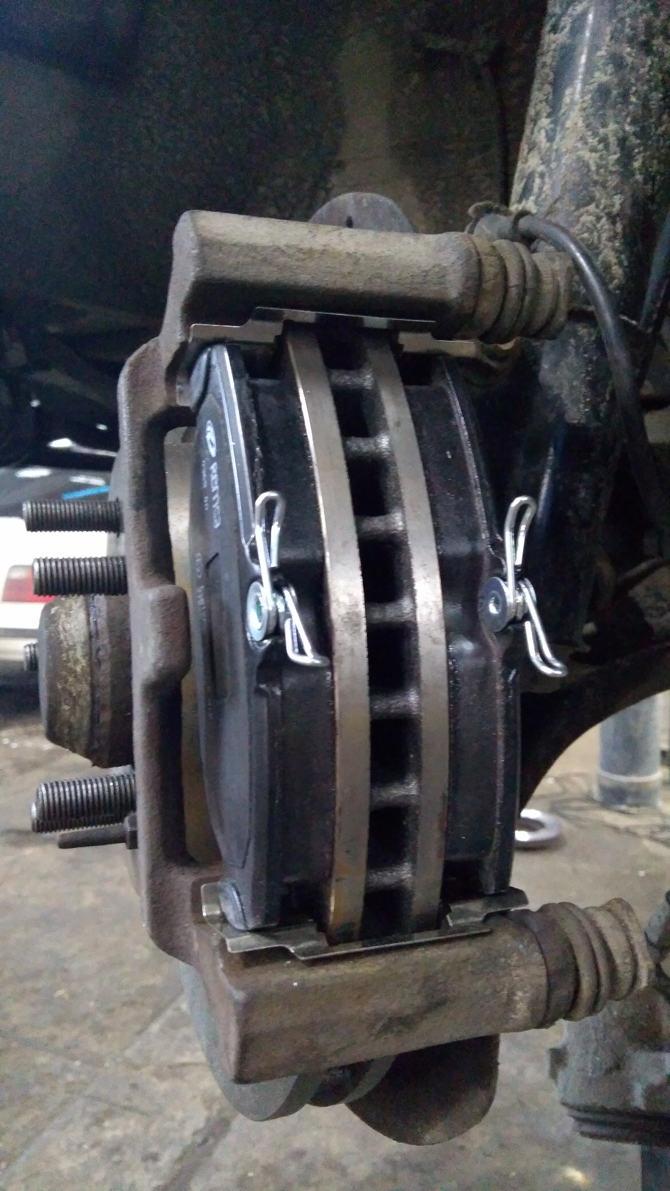

Сообщение якудза » Пт мар 09, 2018 8:30 pm
Поменял передние тормозилки и колодки в круг, взял Ремза.
При замене обнаружилось, что в передних суппортах не хватало по одной пружинке, которые прижимают колодки сверху и снизу, поэтому они могли некисло греметь на брусчатке, пришлось сгонять на базарчик, нашёл, кстати, тоже Лукас, как и суппорта с дисками ;)
