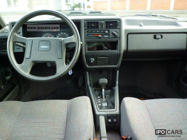

Задумал я торпеду поменять(не нравится мне она)=) подойдет ли торпеда с 340 на 343?? то что придется кнопки менять местами и тд то понятно, по размерам в общем влезет и креплению???
Larimax
Сообщения: 31
Зарегистрирован: Сб фев 24, 2018 4:51 pm
Автомобиль: Volvo 343 CVT
Re: Для фанатов 340-ых
Сообщение Larimax » Ср мар 07, 2018 10:50 pm
вот фотки торпед
вот эту
поменять на эту

По торпеді -- кузова вроді однакові, лобові також. Повинні габарити торпед також бути однакові ...

Торпеда станет, но разьёмы проводки разные.
