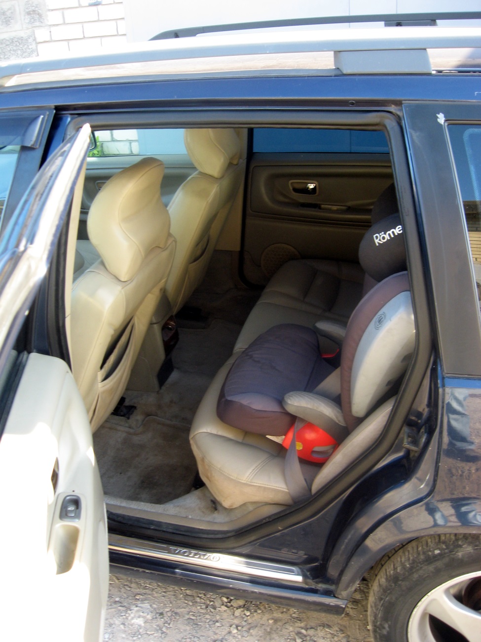

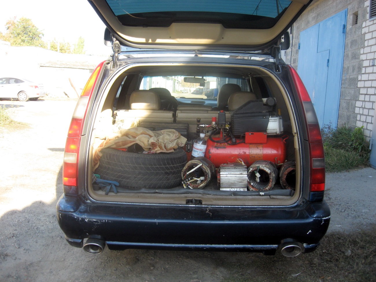

Долго хотелось и наконец получилось. И в той комплектации что хотелось.
До этого пробовал покататься на 2-х 850 с Т5 - ни одна так не ехала как эта. Летающий сарай! Звук двигателя на разгоне - восторг, непередаваемый нормативной лексикой.
Наездил уже 1100 км. Полет нормальный. Поменял только лампочку габаритов.
Машина огонь, хотя мелких нюансов хватает. Больше всего смущают потеки тасола из-под крышки расширительного бачка, по радиатору и запах тосола при включении печки. На 4-ке эти симптомы предшествовали замене прокладки головы.
И расход газа: 12 - трасса, 17.5-20 город. Причем 17,5 это если совсем не наваливать. Это нормальный для для этой машины расход?
