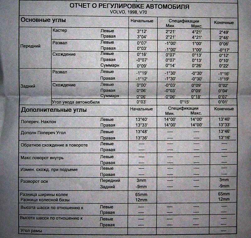

Сообщение alexey500 » Ср дек 05, 2018 11:02 pm
Поменяли верхнюю подушку двигателя. Попутно нашел и ликвидировал утечку газа на редукторе.
Поменяли левую рулевую тягу и стойки стабилизатора.
Проверил на 3Д стенде геометрические параметры ходовой. Заключение: для своего возраста и пробега - все зашибись.
