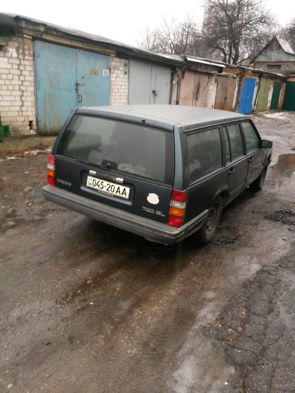

В общей сложности имея 1500 уй начались долгие поиски. Первый и он же основной критерий - универсал. отечественный автопром отпал почти сразу, среди иномарок оказалось крайне тяжело найти живой сарай. Попался 240й сарай, вроде бы неплох но оказался продан. С этого момента стал целенаправленно искать Вольво... Хотелось конечно 7ю серию и вот звоню в Одессу за серебристый сарай с 9й синей мордой. По фото вроде все терпимо, по телефону оказались проблемы с правой стороной (которой нет на фото) ну и куча по мелочам... Ладно, хоть один вариант можно глянуть. И тут мне попадается обьява без фото, вагон 740 83 год, странный обьем 2.2, в описании все кратко - нормальное состояние, на ходу. Звоню - машина осталась от отца, 2 года стоит и занимает место, акб труп, с учета снимается, 1500 без торга. Прошу фото, смотрю и понимаю - надо брать. Через пару дней мы с товарищем выезжаем в Днепр и утром уже ее смотрим. Убеждаюсь в том что надо брать и мы едем в МРЭО. Спустя 3 часа оказывается что по наследству не все гладко и снять с учета ее не получится, юрист подготовит документы только через 2 недели. Что же, будем ждать и уезжаем в Киев ни с чем... Товарищ сразу отговаривает, мол не твое раз так. Я же на провокации не поддаюсь и запасаюсь терпением)

Немного фото:

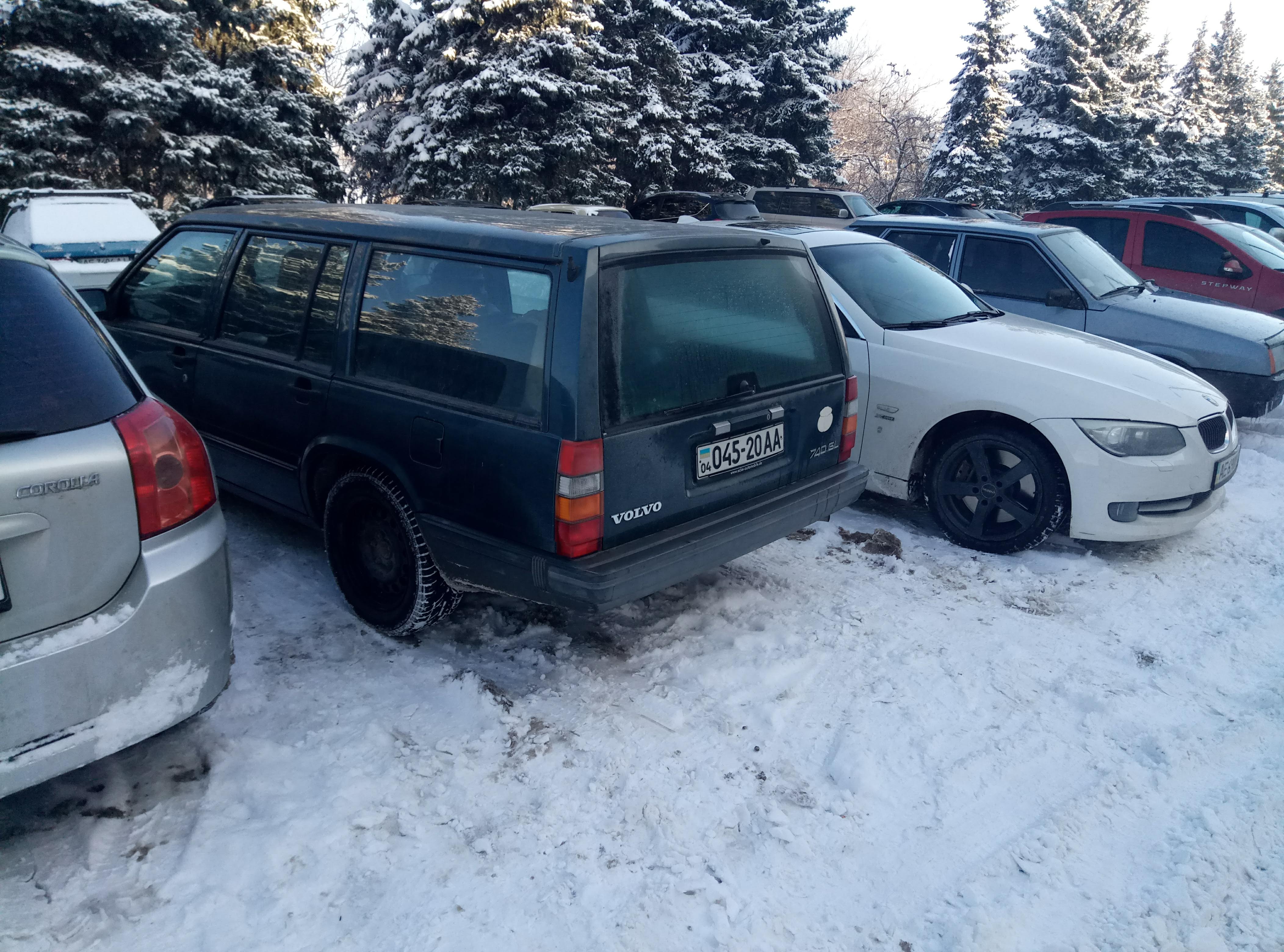

3. Второй приезд и покупка
Переночевав в уютной гостинице мы двинули на Киев. Продавец отказался брать даже минимальный залог, что меня немного напрягло и я предвкушал 2 адовые недели ожидания... Успокаивало то что за это время машина так и не всплыла повторно в продаже.
В условленный день я звоню и слышу мол все вроде как готово и можно приезжать. Через несколько дней я приезжаю с аккумулятором и цепями(которые выручили не один раз!). Машину с кооператива кое-как выгнали и тут первый косяк - документы у нотариуса будут к 4м часам... А значит МРЭО плавно переходит на завтрашний день( Ну, не отчаиваюсь и еду ночевать в гостиницу.

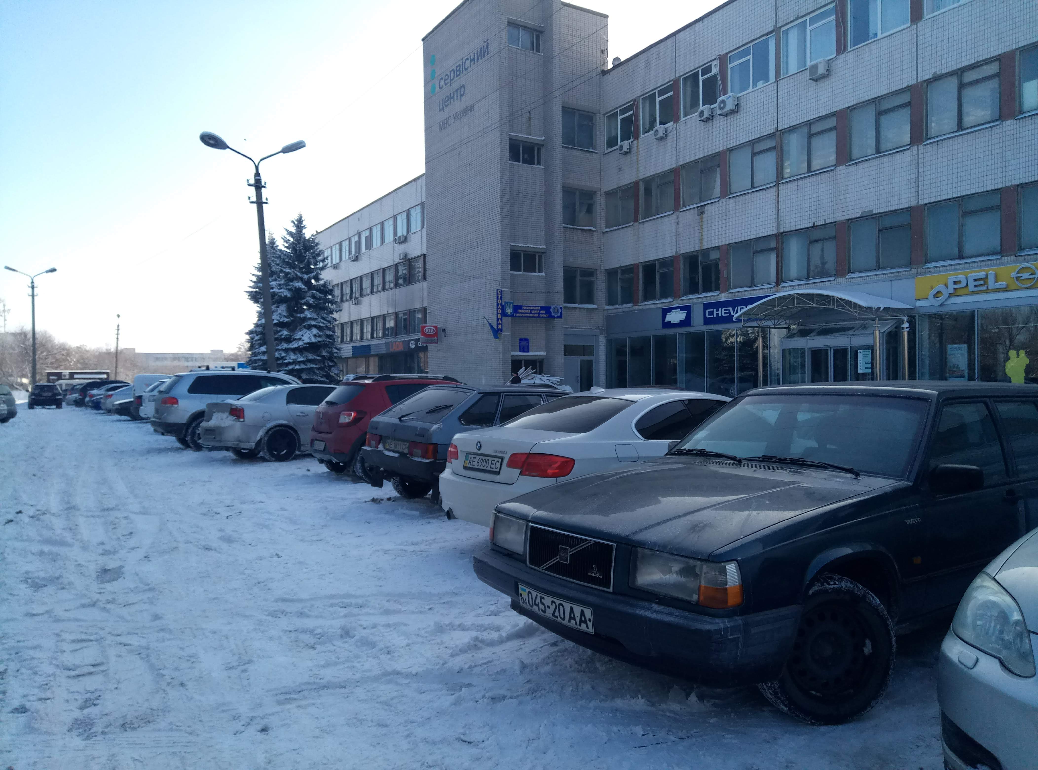

Утром следующего дня за мной заезжает продавец и мы двигаем переоформляться. Приехали к открытию, в 9 утра, а около 4х(!)часов дня у меня находят старый штраф и процесс тормозится. Сразу оплачиваю в кассе и звоню в Киев, в исполнительную - говорят что деньги придут завтра... Очень расстроенный еду в гостиницу(
На следующий день звоню в исполнительную и получаю ответ о снятии меня из базы должников, звоню продавцу и еду в МРЭО. И спустя около часа я выхожу уже с номерами и полными штанами радости)) Но машинка-то не очень разделила мою радость и начала истеричить - провалы и дерганья( Стал грешить что топливо заканчивается (бакомер конечно не работает) и додергался до заправки. Но увы лучше не стало...
Было принято решение остаться еще на одну ночь и со свежей головой думать над проблемой.
Утром попихав волшебный проводок в разьем диагностики и посчитав код машина мне сказала "Неисправность датчика кислорода". Окей, пошел простым путем и решил его пока просто отключить - стало намного лучше. На этом моменте все ремонты были отложены до Киева. Остался вопрос транспортировки...

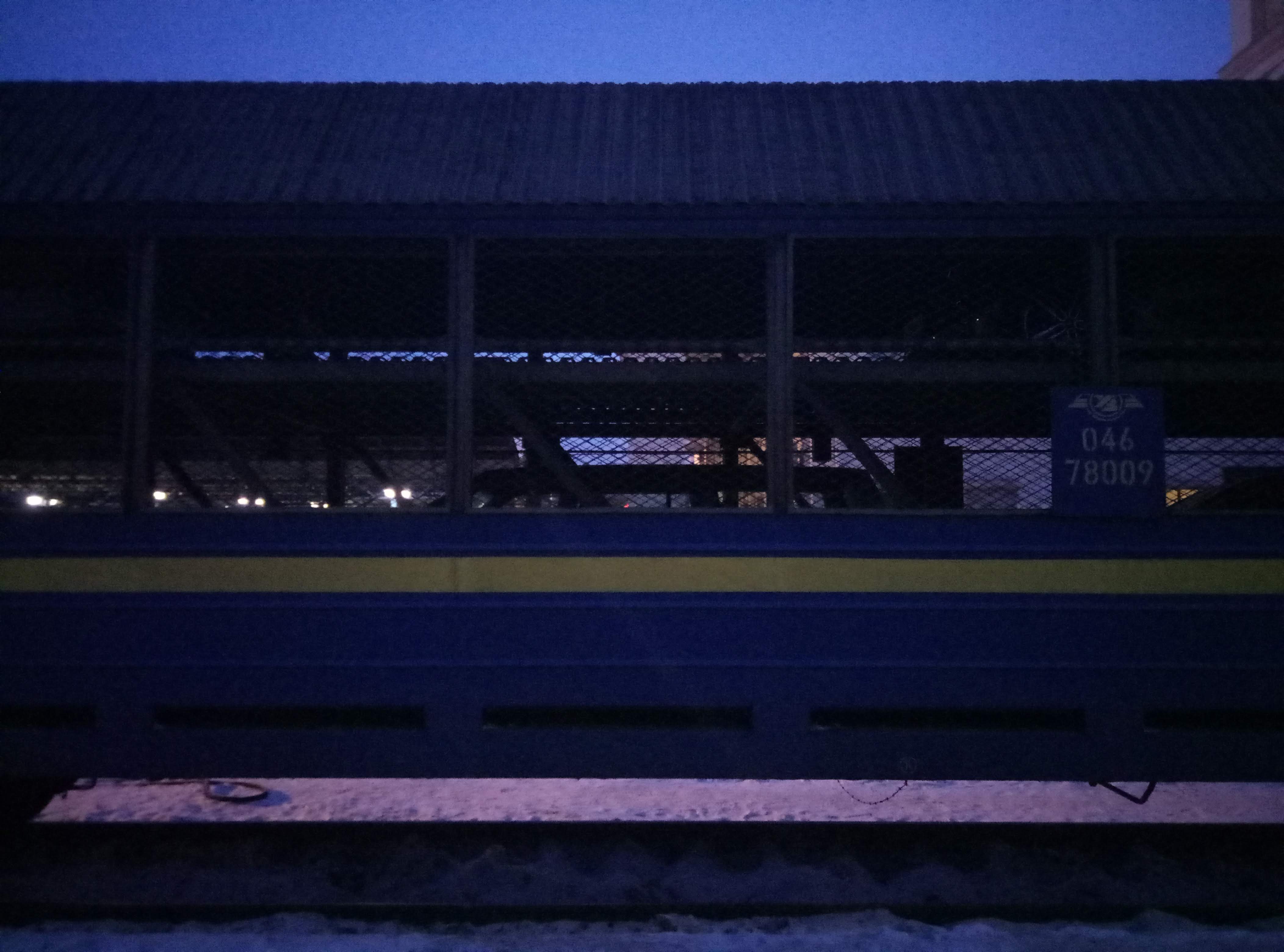

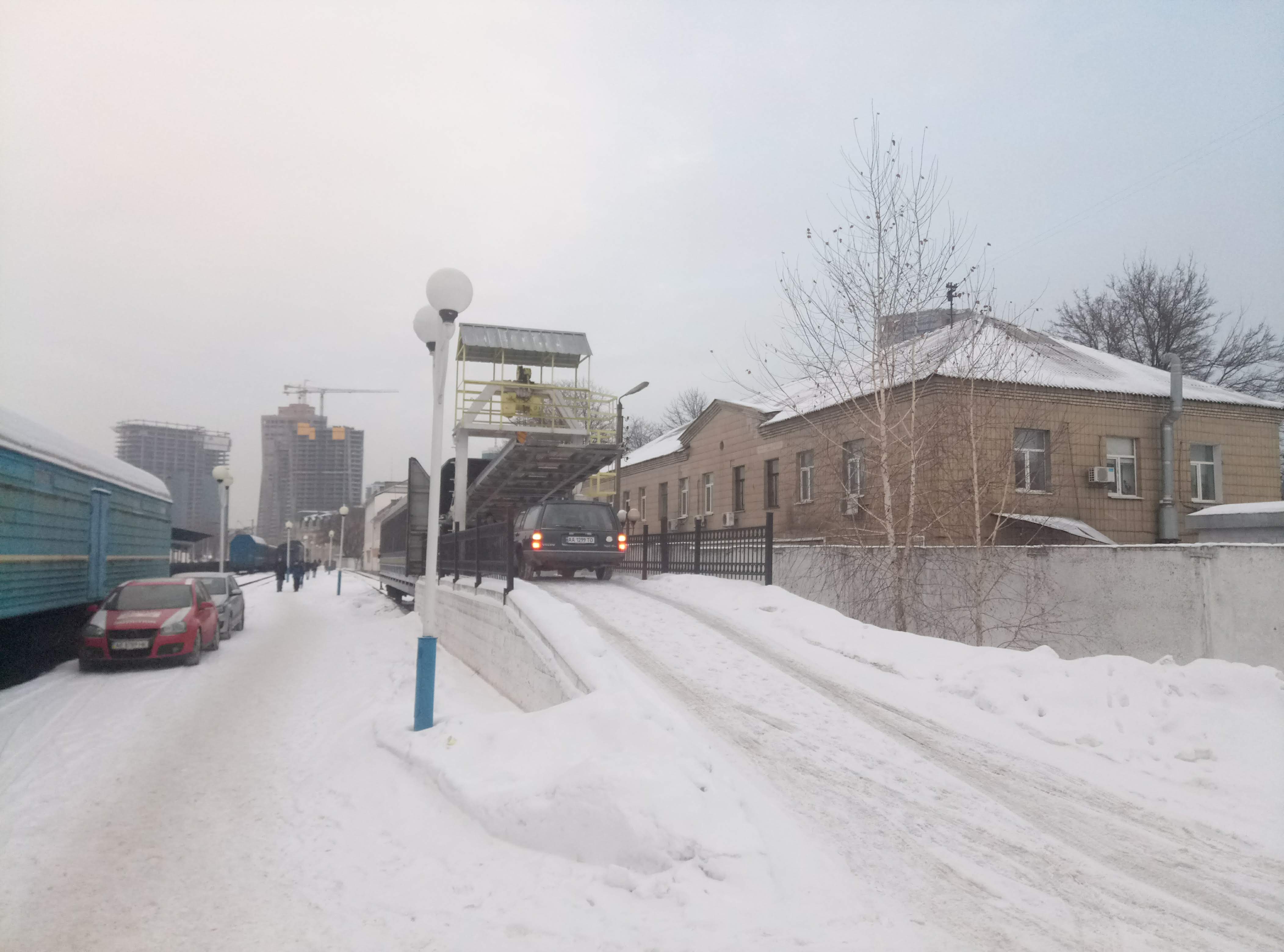

На помощь, как ни странно, приходит Укрзализныця :-P . Из Днепра в Киев курсирует вагон-автовоз, по вторникам, четвергам и субботам. Еще до приезда в Днепр у меня получилось забронировать (а это действительно сложно сделать из Киева) место на тот день, когда у меня нашли штраф. Позвонив и сняв тогда бронь, спросил за субботу и получил ответ что следующий рейс будет аж во вторник... Ладно, что делать, надо оставлять машину на погрузку, а самому ехать в Киев.
Немного цифр:
- цена за вес машины (1340 -> 1400кг) - 1078,56 грн
- услуги по оформлению и погрузке - 240 грн
+ у меня была плата за стоянку - 100 грн в сутки
В Киеве оплатил еще 130 грн за услугу разгрузки с вагона. За все без стоянки получается 1449 грн. Машину забрал спустя час после прибытия поезда :cars:

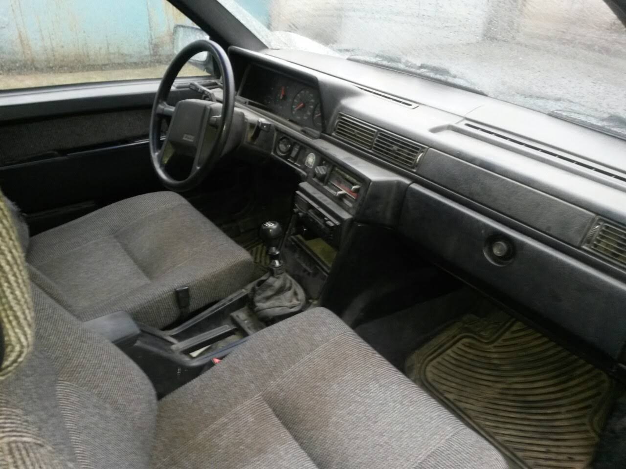

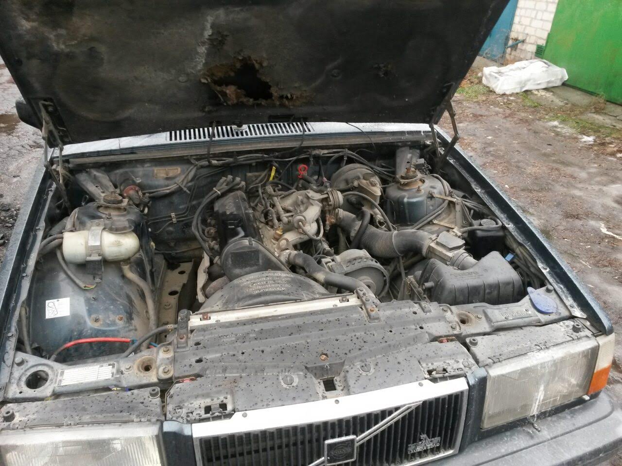

Начнем с плюсов - таки родная краска(кроме заднего правого крыла), гнили нет, оригинальное состояние, передние электростекла и зеркала, подогревы и сцуко круиз :idea: .
Минусов поболее - бакомер и счетчик (ну, как у всех :D ), лямбда зонд глючит, грязнющий салон, закисший задний дворник, запотел мотор (почти отовсюду), подогрев сидушек не работает, куча мелких сколов ЛКП, датчик внешней температуры не работает, легкие стуки в передней подвеске, подозрение на подклинивающий передний суппорт...

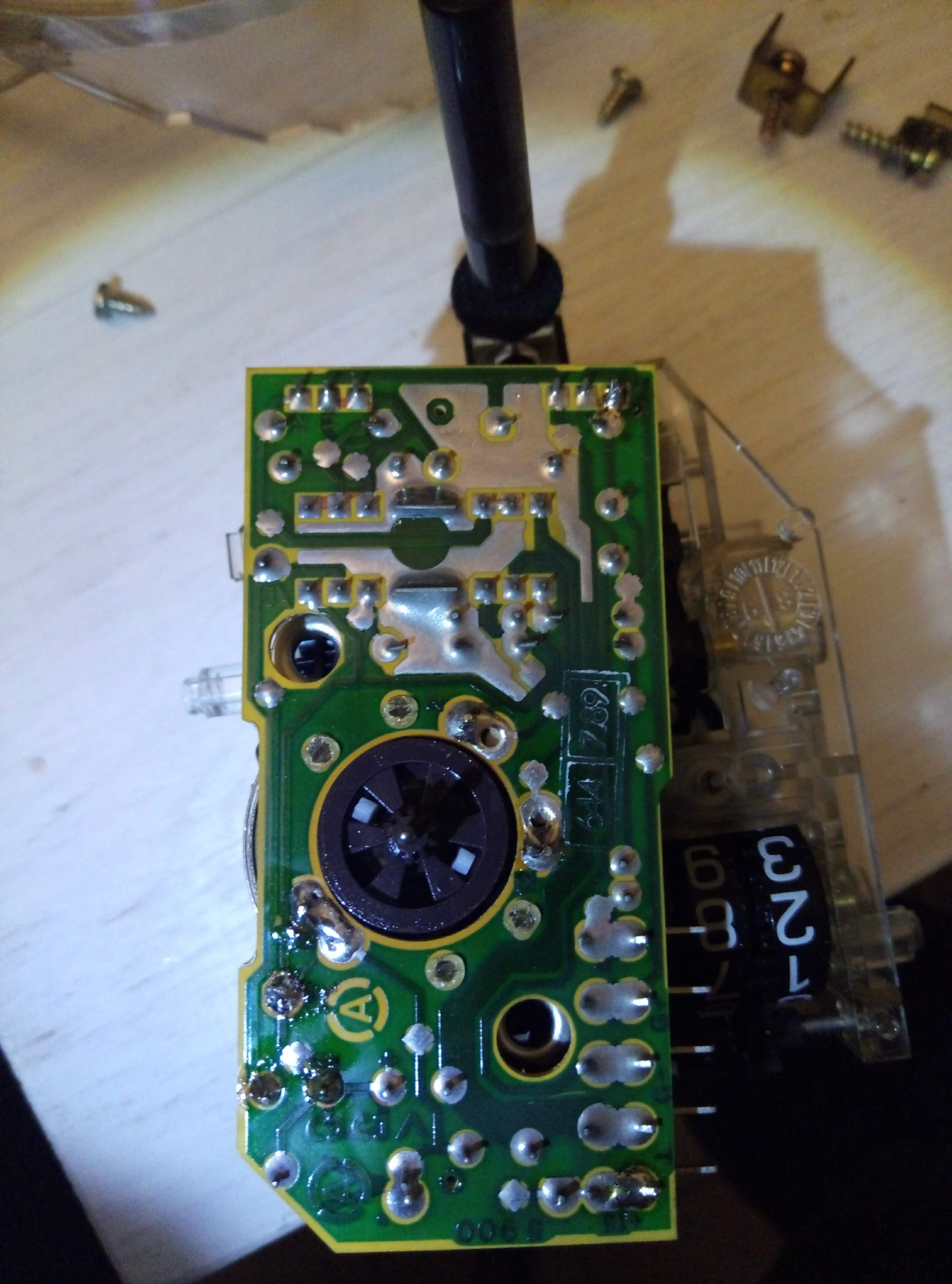

Пока из этого всего разобрался со счетчиком - снял приборку и пропаял плату. Шестеренки благо были целые)
Заодно поменял все лампы подсветки на новые - прям глаза радуются)

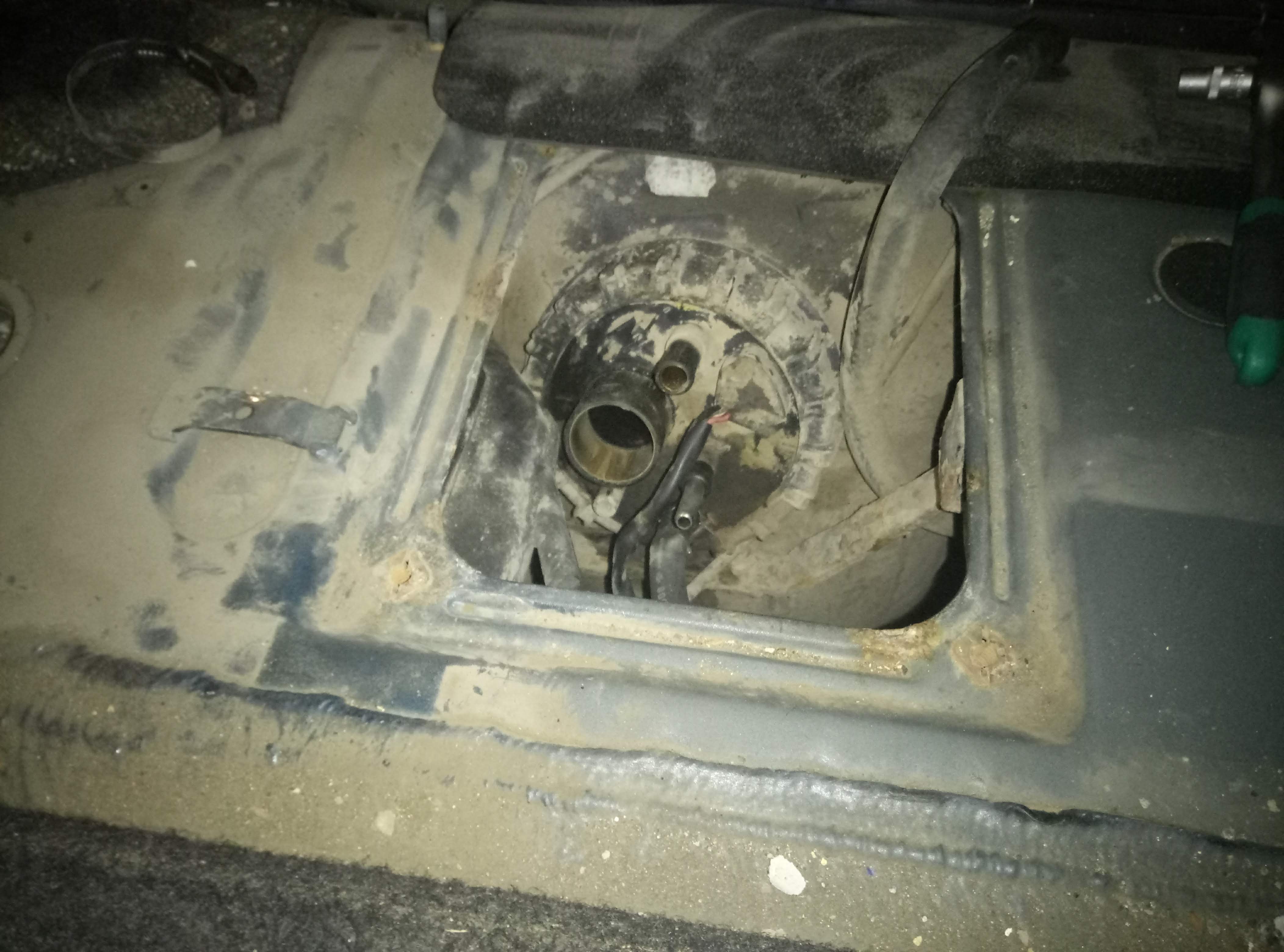

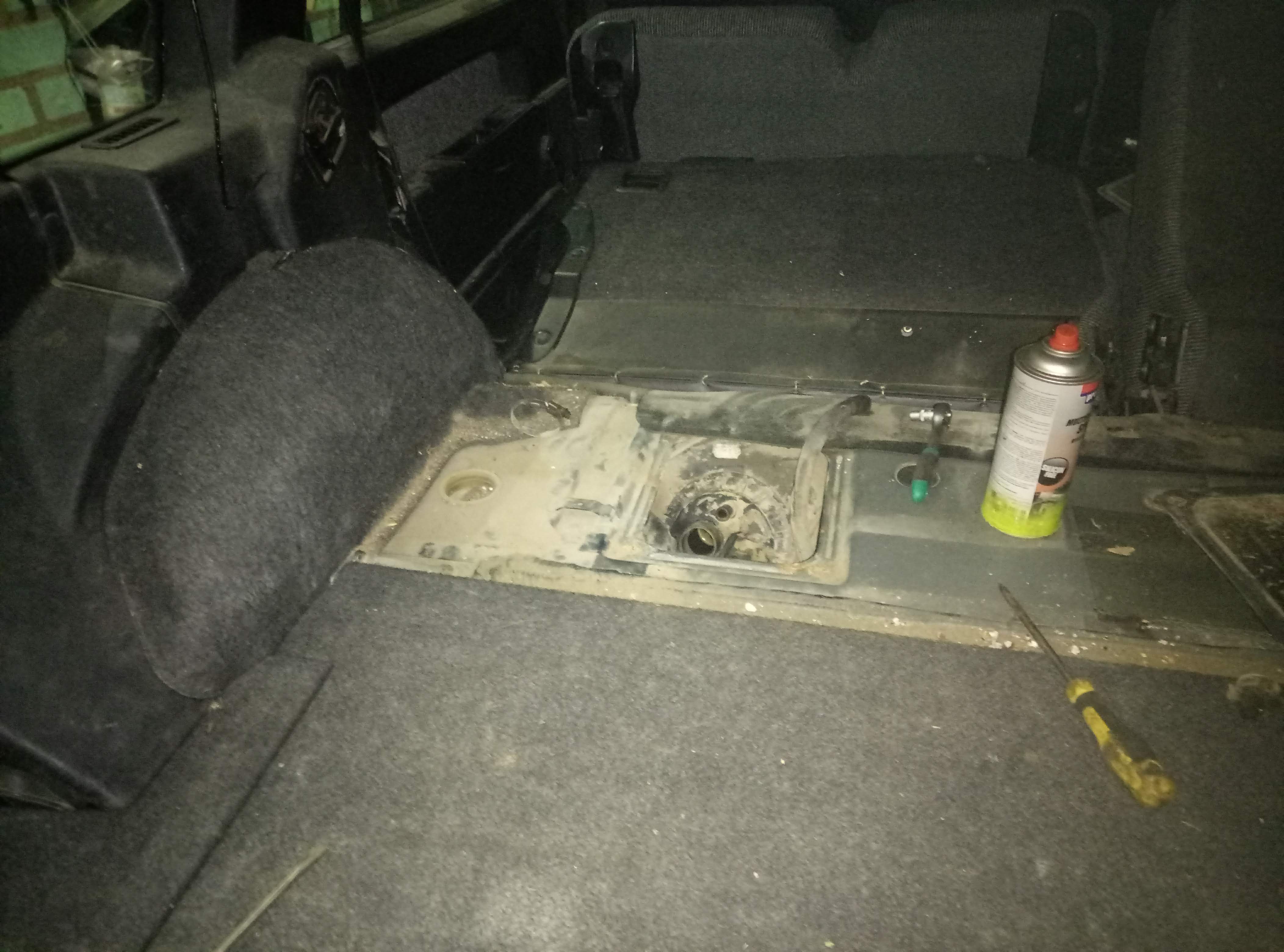

Лючок был найден сразу, правда пришлось демонтировать фрагмент пола багажника (3 гайки на 13)
Потом 4 самореза и моему взгляду открылась вековая пыль и грязь) Но! Каким же было мое удивление от мягкости всех патрубков!! Они реально как новые. Ни намека на погрубевшую резину. Это прямо 5 баллов! :-P

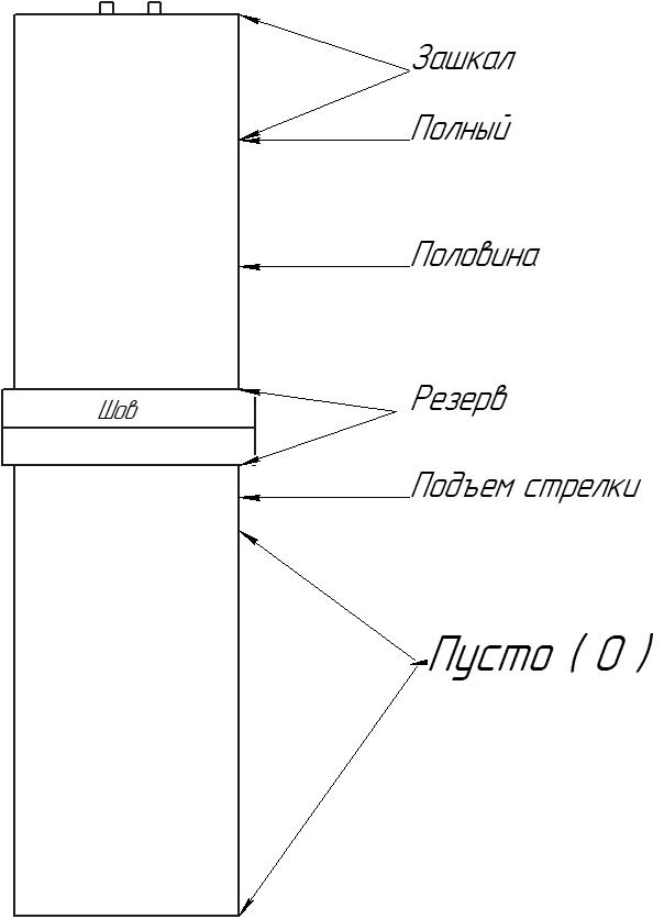

Откинув в сторону все патрубки и сняв полностью самый большой, таки достал сию гравицапу. Первое что бросилось в глаза - советские провода к датчику уровня (тонкие такие, в полупрозрачной изоляции). Пайка была надежная, провода целые... Разобрал колбу, почистил ползун и стержни, прозвонил - все красиво. Включил зажигание и подвигал уже собранную колбу - результат удивил странными показаниями стрелки. На рисунке как мог изобразил. Единственное на что осталось грешить - показометр в приборке. Он с шкалой и катушкой как у всех на фото, но вот плата там совершенно другая - маленькая и всего на пару радиоэлементов.
Так что теперь в список желаемых покупок добавился показометр топлива или вся приборка целиком (мож пригодится).
