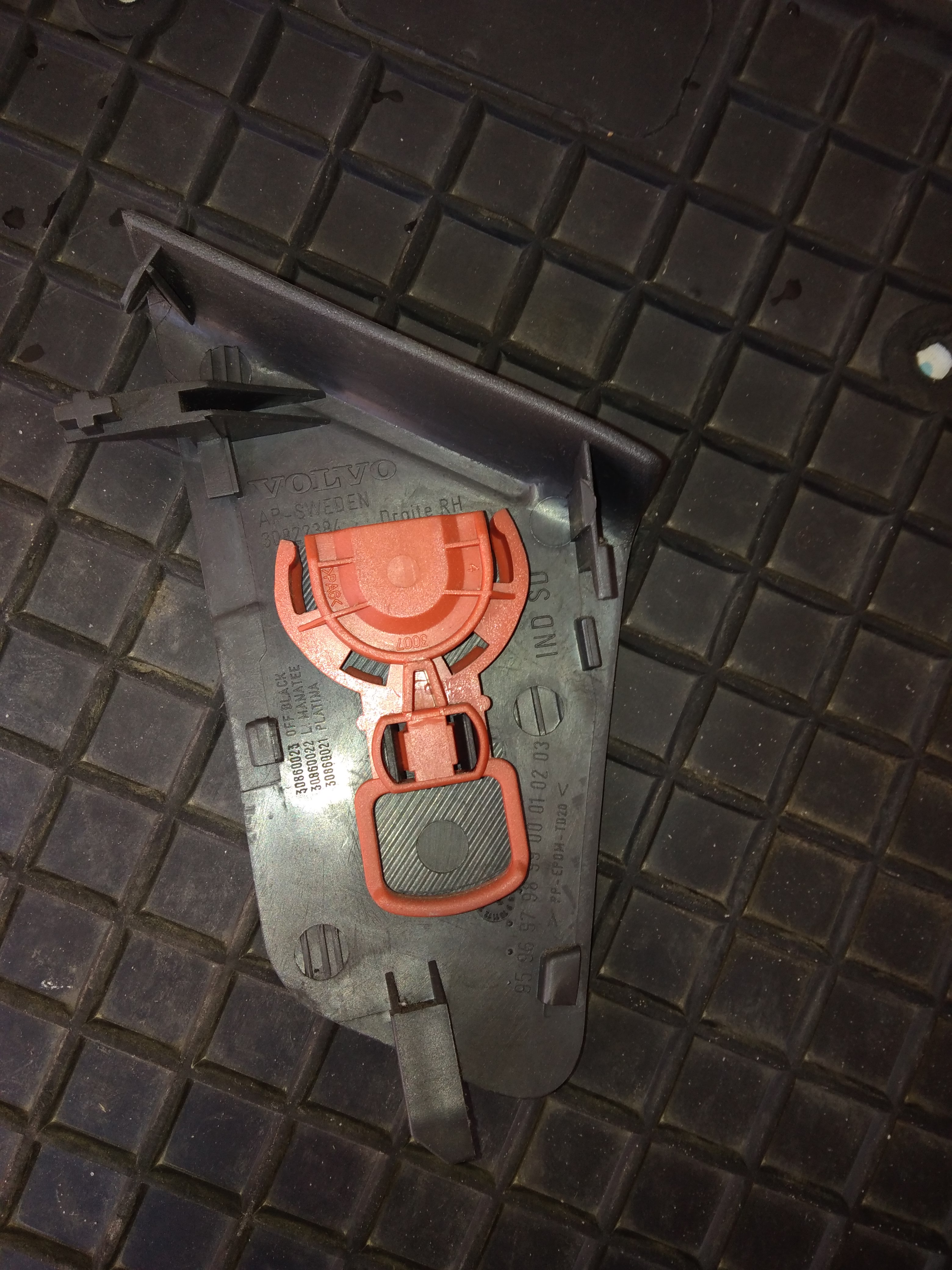

Вирішив покриття підлоги почистити. Витягнув передні сидіння. Трохи пізновато, але розібрався для чого в сидіннях передбачена червона заглужка. Її ж так треба ставити?
Повідомлень: 865
Звідки: Миколаїв
Re: V40 турбомалюк
Повідомлення xoxlov » Нед березня 24, 2019 5:14 pm
Красная заглушка, предназначена для страховки при снятии сидения, чтоб не дай бог на ту кнопочку никто не нажал. А то будет бабах.
Повідомлень: 1449
Звідки: г.Николаев
Re: V40 турбомалюк
Повідомлення Dr.V » Нед березня 24, 2019 8:17 pm
xoxlov написав:Красная заглушка, предназначена для страховки при снятии сидения, чтоб не дай бог на ту кнопочку никто не нажал. А то будет бабах.
Так точно. Все зрозумів коли витягнув крісла й зняв пластикову накладку. Добре, що ніде кріслами не вдарив.... Так виходить, що це не електричний давач.
Повідомлень: 865
Звідки: Миколаїв
