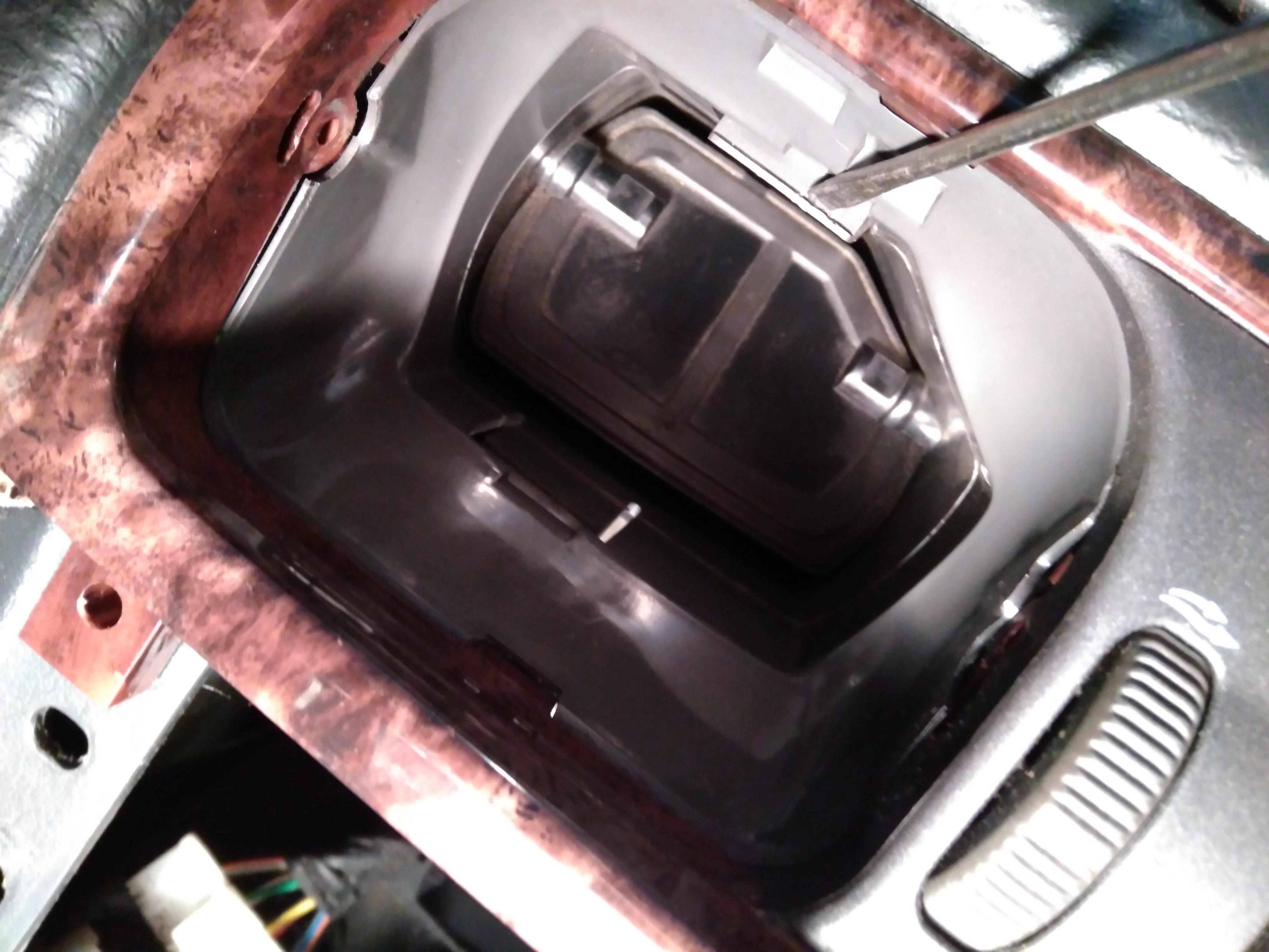

Повідомлення Dr.V » Суб лютого 16, 2019 9:09 pm
Хтось вкурсі, як зняти панельку з центральними дуйками та кнопкою аварійки?
Повідомлень: 865
Звідки: Миколаїв
Re: V40 турбомалюк
Повідомлення b1gg1e » Пон лютого 18, 2019 11:57 pm
Dr.V написав:Хтось вкурсі, як зняти панельку з центральними дуйками та кнопкою аварійки?
Сначала снимается консоль с регулировкой климата (плоской отвёрткой), под ней увидите крепления части панели с воздуховодами и аварийкой.

Re: V40 турбомалюк
Повідомлення Dr.V » Вів лютого 19, 2019 8:30 am
b1gg1e написав:
Дякую за підказку.
Блок регулювання кліматом зняв. Далі так і не зміг доперти, що фіксує панельку з аварійкою.... Треба буде уважніше подивитись. Скажіть будь-ласка це кріплення фіксує панельку за допомогою болтів чи по типу "защьолки"?

Re: V40 турбомалюк
Повідомлення b1gg1e » Вів лютого 19, 2019 9:29 pm
Так что с воздуховодами - на двух болтах с нижнего края, которые Вы увидите сняв панельку с климатом, которая на защёлках :)

Re: V40 турбомалюк
Повідомлення b1gg1e » Вів лютого 19, 2019 9:39 pm
Dr.V написав:
b1gg1e написав:Так что с воздуховодами - на болтах которые Вы увидите сняв панельку с климатом, которая на защёлках :)
Власне ці два болти я викрутив.... Як далі х.з. Думаю розберемось.
Ага, ну там ещё типа защёлки-направляющие по верхней части - нужно осторожно это всё пробовать вытащить на себя и вниз.

Re: V40 турбомалюк
Повідомлення Dr.V » Суб лютого 23, 2019 6:29 pm
І так, панельку зняв. Там вся фішка у двох верхніх фіксаторах, які не дають витягнути панельку. Щоб до них добратися треба зняти решітки повітродуйок й розблокувати фіксатори , наприклад викруткою( див.фото).
Тепер панелька витягується вперед.

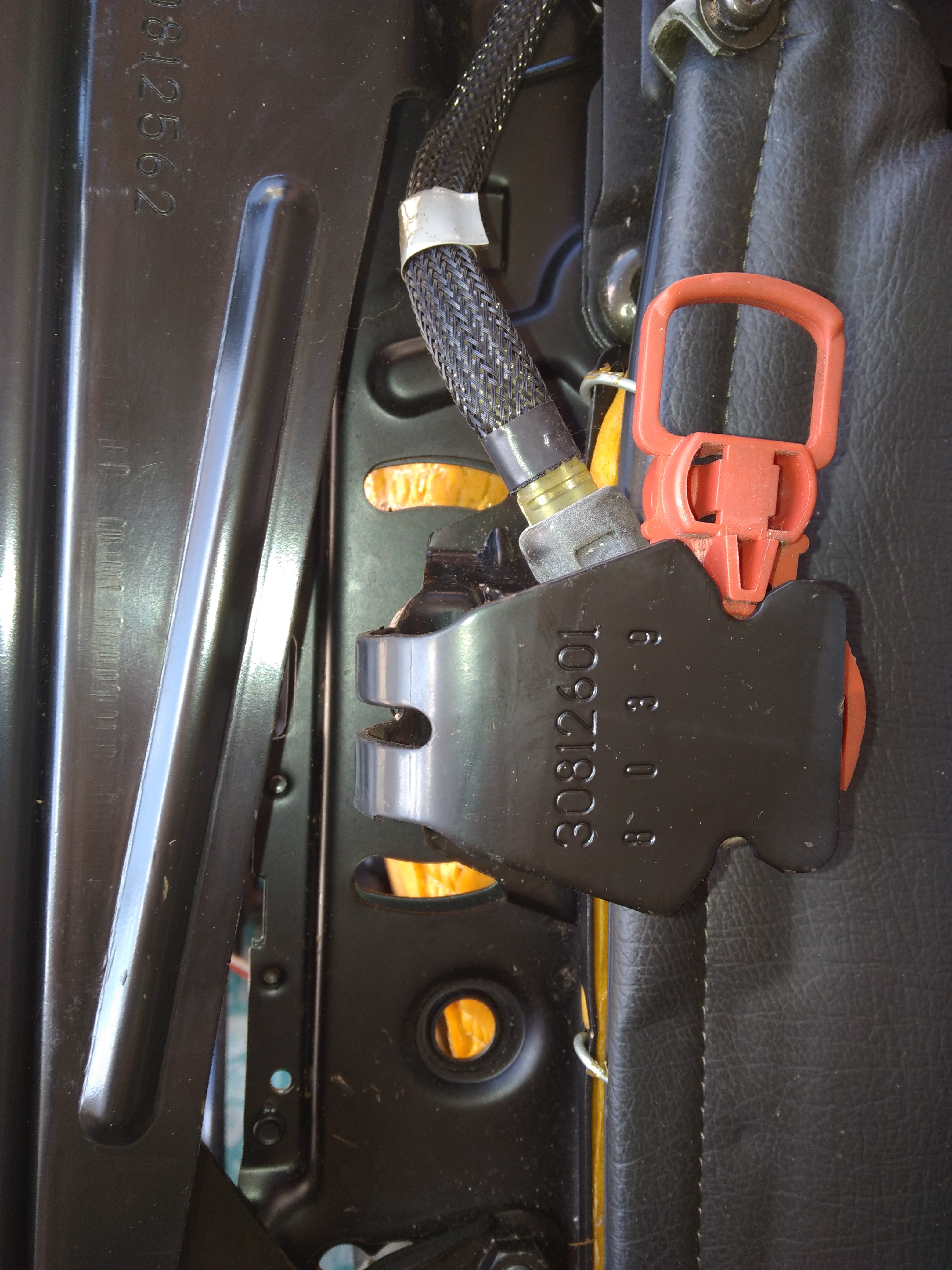

Повідомлення Dr.V » Суб березня 23, 2019 11:20 pm
Вирішив покриття підлоги почистити. Витягнув передні сидіння. Трохи пізновато, але розібрався для чого в сидіннях передбачена червона заглужка. Її ж так треба ставити?
Повідомлень: 865
Звідки: Миколаїв
Re: V40 турбомалюк
Повідомлення xoxlov » Нед березня 24, 2019 5:14 pm
Красная заглушка, предназначена для страховки при снятии сидения, чтоб не дай бог на ту кнопочку никто не нажал. А то будет бабах.

Re: V40 турбомалюк
Повідомлення Dr.V » Нед березня 24, 2019 8:17 pm
xoxlov написав:Красная заглушка, предназначена для страховки при снятии сидения, чтоб не дай бог на ту кнопочку никто не нажал. А то будет бабах.
Так точно. Все зрозумів коли витягнув крісла й зняв пластикову накладку. Добре, що ніде кріслами не вдарив.... Так виходить, що це не електричний давач.
