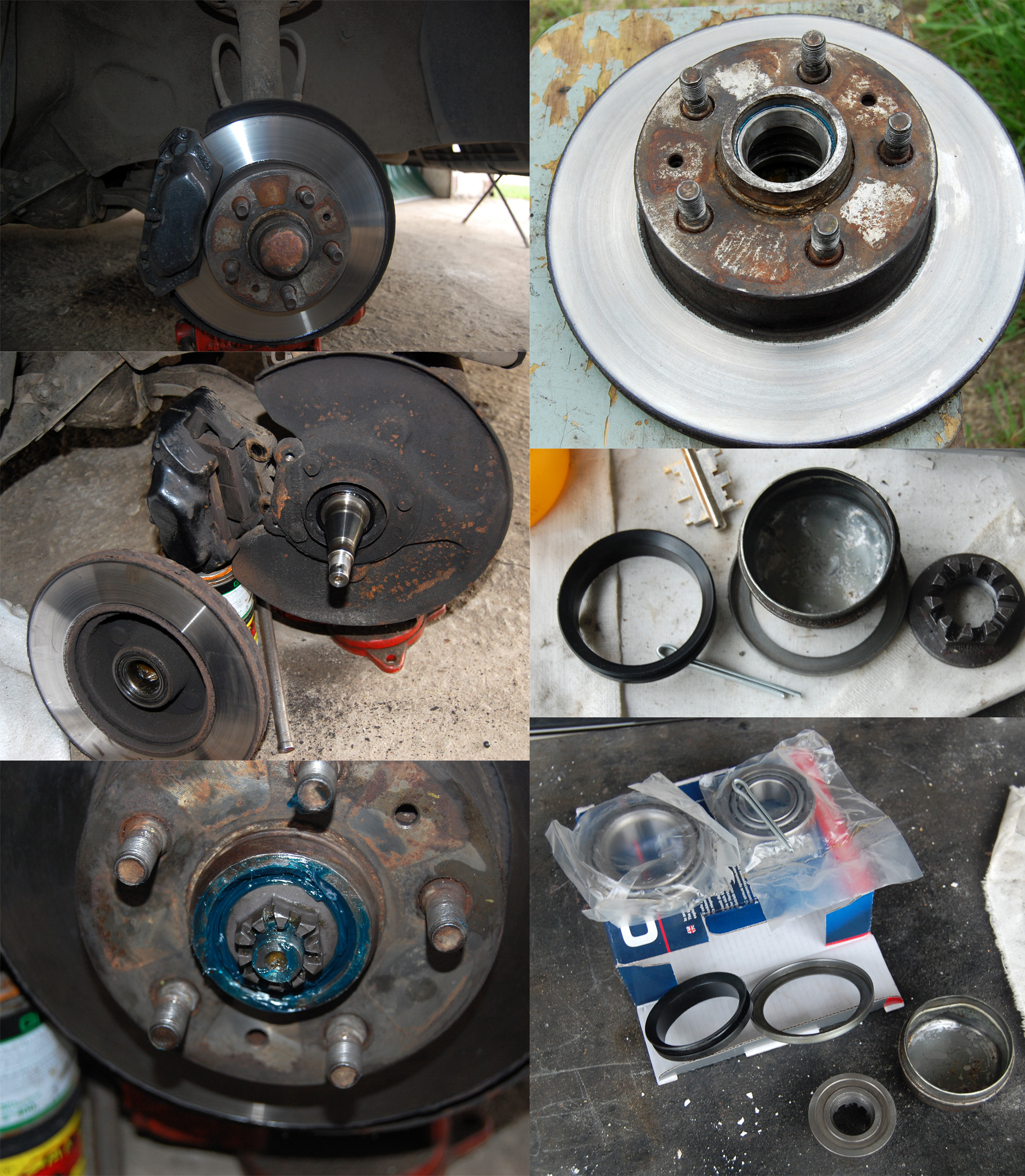

Загудел передний подшипник ступицы! пробег примерно 20тыс.
Все, больше никаких "OPTIMAL" и подобного мусора.
Заказал SKF.

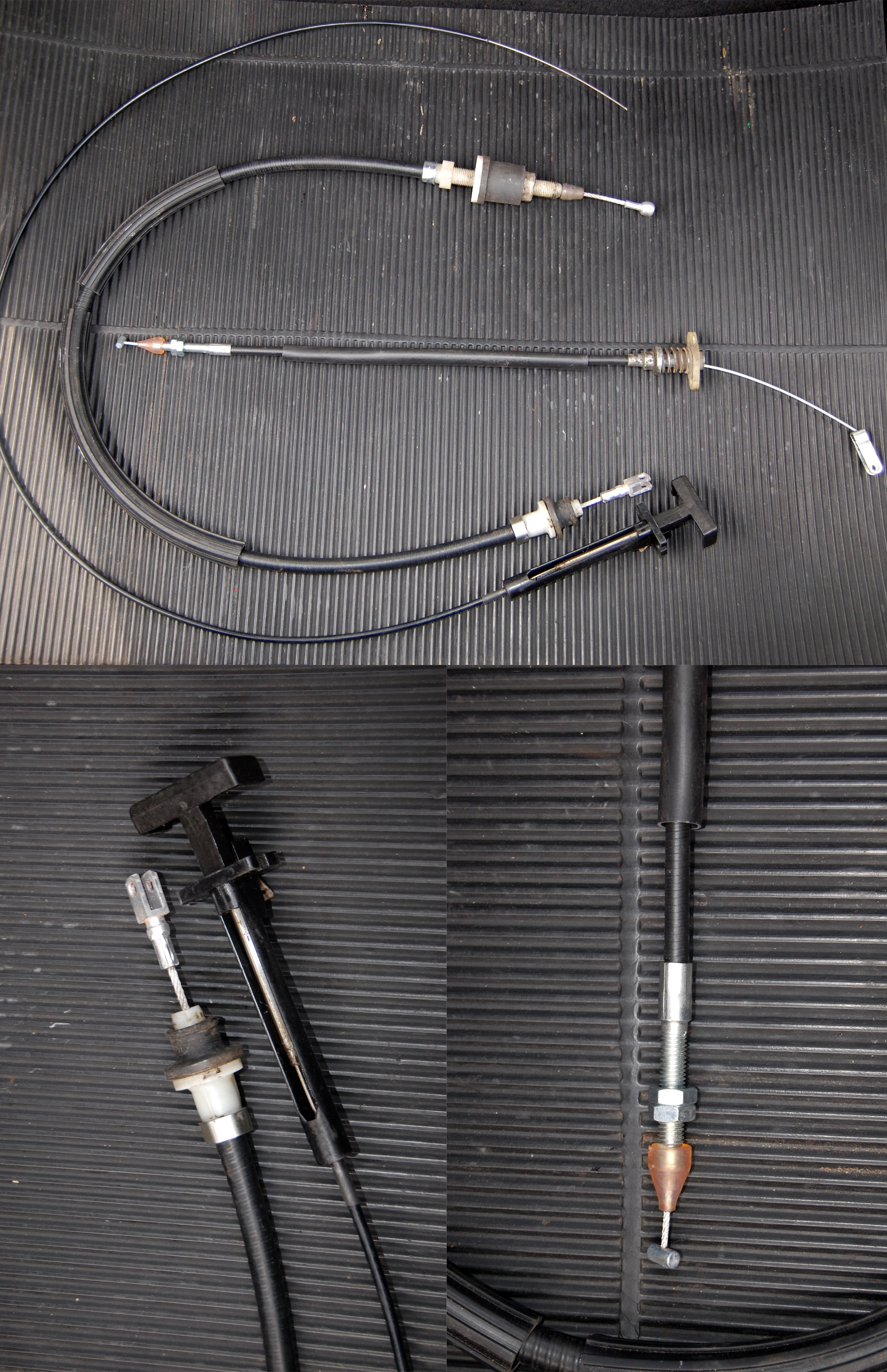

Поставил "новый" говнотросик сцепления за 300грн - "закусило" сразу же на первых километрах.
Договорился отреставрировать оригинальный.

Сообщение Mihail » Вт мар 12, 2019 4:41 pm
Почему бы не взять СХ? Польша. Пока не брал ступичные, но в стиральных машинах часто использую. Ходят. По SKF никогда не знаешь, что у тебя в руках. У меня ощущение, что они переоценены.
На 4-ке неоригинальный трос сцепления (дешевый какой-то) живет уже более 20 тыс. км. Родной восстановить нельзя никак: рваная защитная оболочка, гнилая внешняя оплетка, нет пластикового покрытия на жиле (была трубка, но выдавило).
Вообще да, китайские запчасти в большинстве случаев лютый шлак. Бывают исключения, но копаться в ведре говна, чтобы найти алмаз нет никакого желания. Возможно, и "польша" с "чехией" тоже из Китая, но они ходят.

Сообщение rabbit » Вт мар 12, 2019 11:21 pm
Mihail писал(а):Почему бы не взять СХ? Польша.
Про такие не слышал, надо поискать, по аналогам мне такая марка вроде не попадалась.
СКФ ждать 12 дней, надеюсь это не подделка.
Оптималы есть в наличии и вдвое дешевле.
Посмотрю что приедет.
А за тросик - во Львове делают отличную реставрацию с заменой почти всех элементов - и оболочка и сам трос и концевики, когда-то делал там тросик на Форда и мне понравилось, попробую восстановить.

Сообщение volvo244DLs » Ср мар 13, 2019 8:19 am
Трос на сцепу ходит только АТЕ. Стоит около 1000.+-. Многое зависит от правильной регулировки. И состояния корзины. Если закисают кольца на корзине, то снановится сцепа тугой. Нужно ведешкой побрызгать
Re: Теплый ламповый 244 GL
Сообщение rabbit » Ср мар 13, 2019 7:36 pm
volvo244DLs писал(а):Трос на сцепу ходит только АТЕ. Стоит около 1000.+-. Многое зависит от правильной регулировки. И состояния корзины. Если закисают кольца на корзине, то снановится сцепа тугой. Нужно ведешкой побрызгать
Спасибо, буду знать. Корзина новая, там все ок. По тросику есть подозрение что он долго лежал на складе и потерял свойства. Такая-же у меня история с опорами - потрескалась резина новых опор, скорее всего они пролежали на складе годы.
Думаю что восстановленный трос прослужит не меньше оригинала, они делают с запасом по прочности и меняют все что подозрительно на новое и качественное - сам трос, оболочку итд. Я наблюдал за процессом и все четко было - спец инструмент и квалификация мастера не вызывала сомнений. Фактически делается новый трос по образцу оригинального. Отчитаюсь в бортовике по результатам.

Сообщение volvo244DLs » Ср мар 13, 2019 9:45 pm
Я такие троса раньше делал сам. Брал трос от ручника и делал опрысовку. Ходили по 40 -50тыс. Дёшево и сердито.

Сообщение rabbit » Пт май 17, 2019 3:19 pm
Заменил подшипники. К сожалению, не SKF (( (поставил CX063)
Посмотрим сколько проходят.

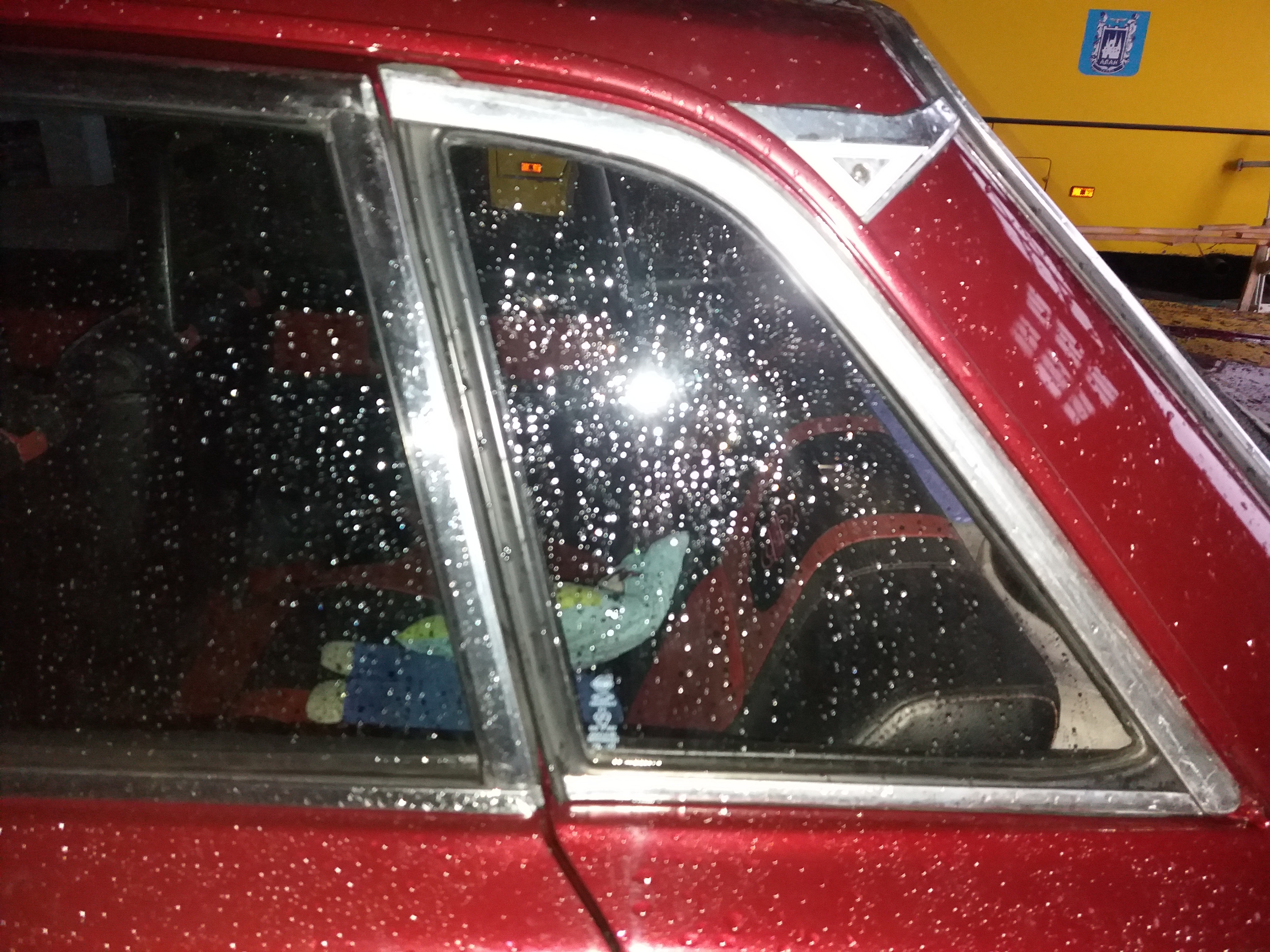

Заодно заменил стекло фары, отполировал кузов и поставил хромированные рамки окон, давно хотел.

Сообщение volvo244DLs » Ср май 22, 2019 7:29 am
Для полной комплектации нужно поставиь еще молдинги на треугольники.
Сообщение rabbit » Ср май 22, 2019 4:29 pm
volvo244DLs писал(а):Для полной комплектации нужно поставиь еще молдинги на треугольники.
Да, у меня треугольные рамки цельные пластиковые. Есть хромированные г-образные накладки а что с ними дальше делать непонятно, там нужны еще какие-то детали дополнительно?

Сообщение rabbit » Чт май 30, 2019 5:06 pm
С рамками стекол разобрался - спасибо Сергею Ивановичу за консультацию.
Приехали восстановленные тросики. Уже заменил трос сцепления, газа и "подсос".
По сцеплению заменена оболочка, сам тросик и концевики, по подсосу - просто удлинен чуток. Газ - переделан из двух и укорочен. Со стороны педали штатный трос, со стороны карба - под солексовские крепления.
Тросы ручника пока ждут установки.

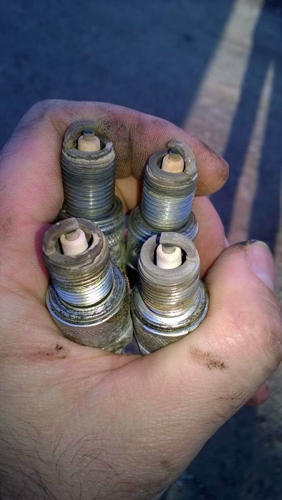

Хорошие новости - свечи после 10+тыс. выглядят отлично. Приехала новая резина.
Плохая новость - тосол в масле. Возможно прокладка коллектора, надеюсь не головы.
