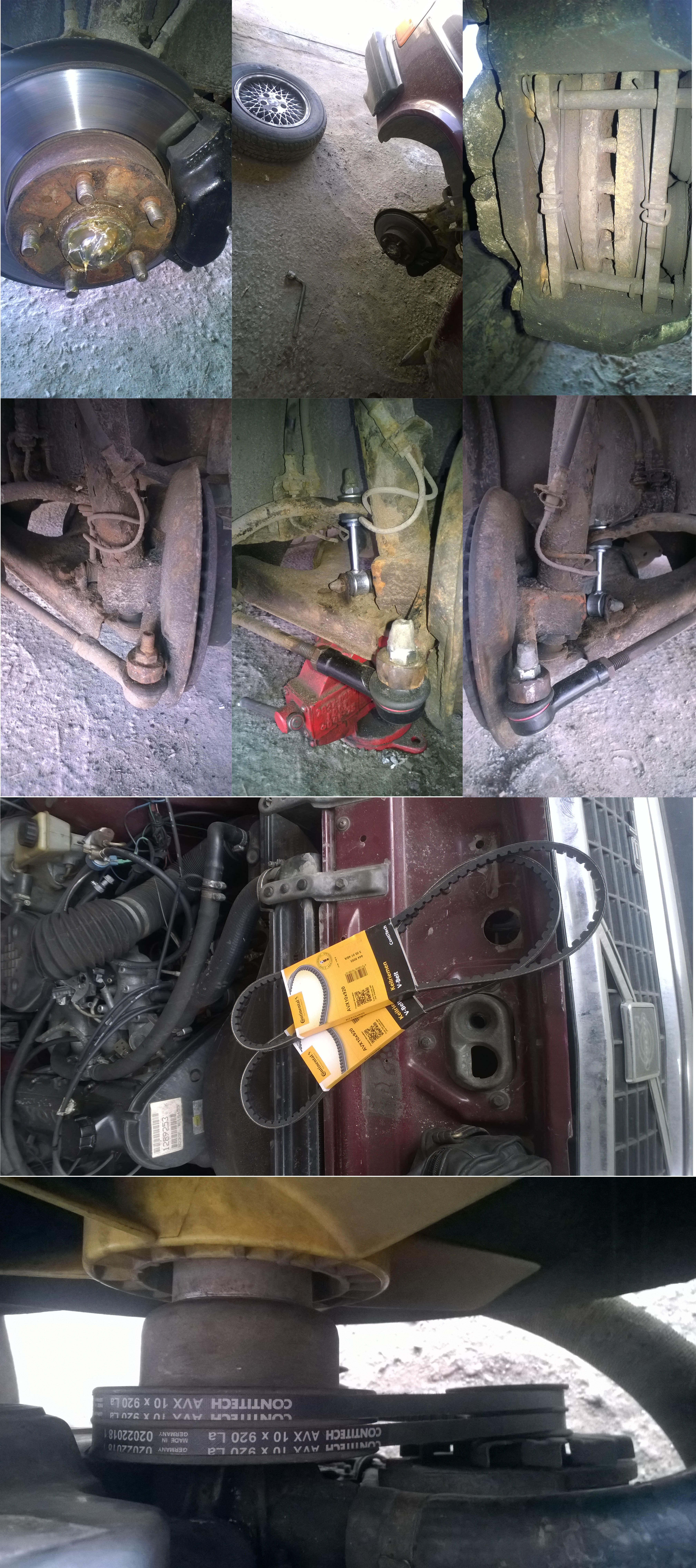

В связи с потеплением решил сделать кое-какие мелочи по ходовой и заменить приводные ремни.
Заменил рулевые наконечники и стойки стаба, по пути подтянул ступицу и проверил состояние колодок и дисков.
При замене ремня сорвал один болтик крепления крыльчатки, надеюсь на трех он не оторвется )))

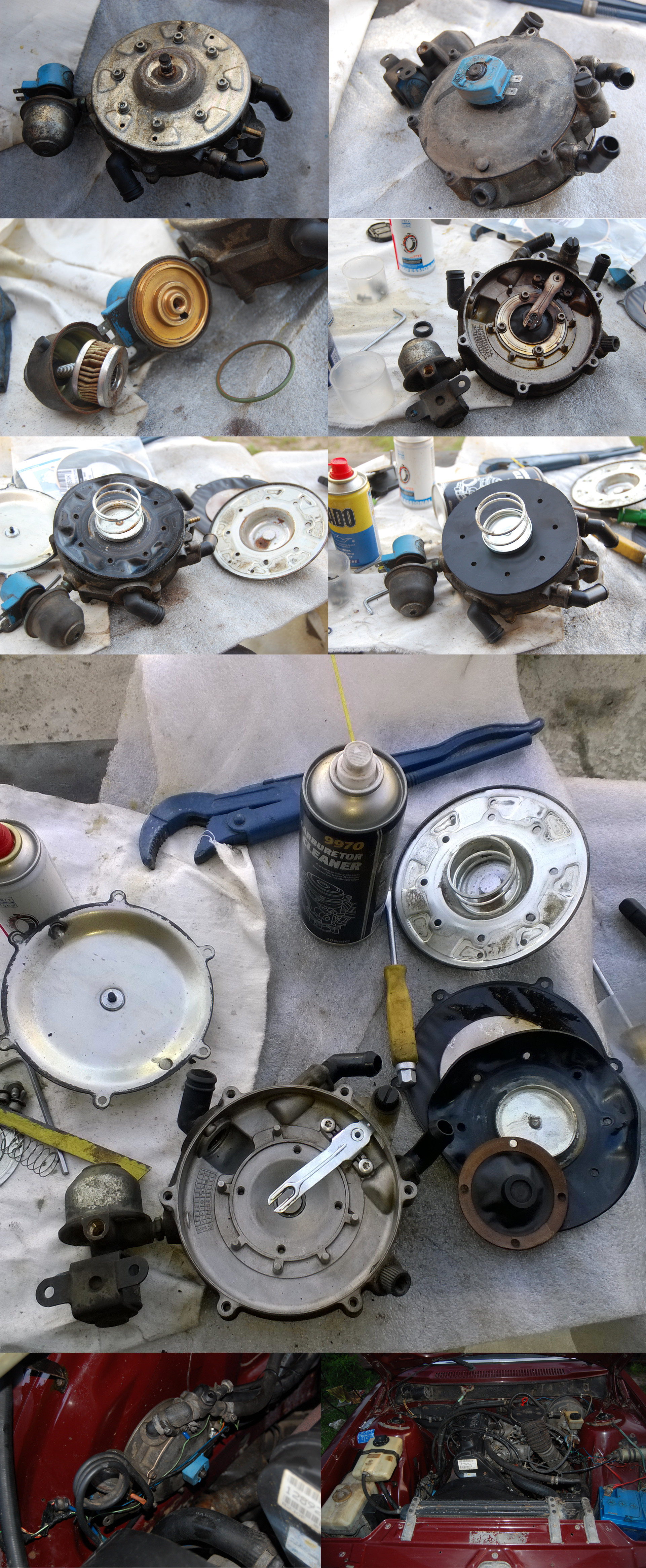

Сделал переборку редуктора ГБО с заменой мембран, фильтра и уплотнений. Как ни странно грязи внутри было немного как за 4 года. Заправляю всегда на КЛО.
Заодно заменил стекло фары, отполировал кузов и поставил хромированные рамки окон, давно хотел.
