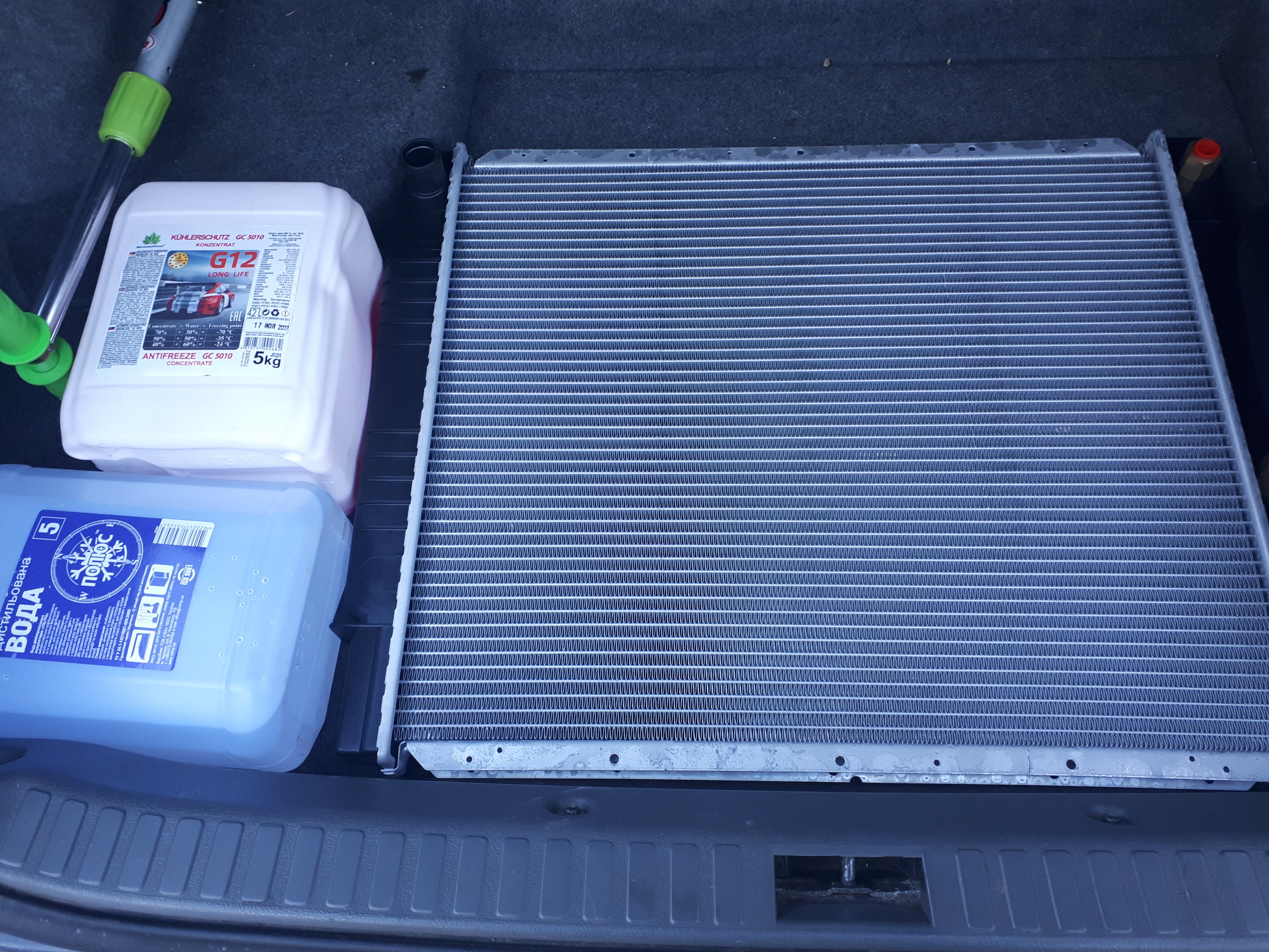

По Ниссенс мне 65550А выдала программа, и ещё кучу других номеров)))
З.Ы.Вроде нашёл 65530А по месту, спасибо!

Re: Крейсер, но не Аврора
Сообщение xoxlov » Пн апр 01, 2019 12:40 pm
550 под механику, там нету выходов на трубки акпп.
Сообщение якудза » Пн апр 01, 2019 12:49 pm
И снова мерси:)
Проблема в том, что в каталоге elcats по оригиналу номер на механике и автомате одинаковый, поэтому бьётся миллиард аналогов...
Сообщение xoxlov » Пн апр 01, 2019 1:17 pm
якудза писал(а):И снова мерси:)
Проблема в том что в оригинале нету радиатора мод механику, они все идут автоматные, просто когда механика на трубках стоят заглушки.
Сообщение якудза » Пн апр 01, 2019 1:49 pm
То бишь, совсем "глухие", вынуть их и поставить туда штуцера под трубки охлаждения коробки нельзя?
Ну бред же:)
Сообщение xoxlov » Пн апр 01, 2019 3:04 pm
якудза писал(а):То бишь, совсем "глухие", вынуть их и поставить туда штуцера под трубки охлаждения коробки нельзя?
Ну бред же:)
Можно, в том то и дело что можно, оригинальный радиатор использовать как под автомат так и под механику.
Нисенс который я тебе посоветовал тоже можно использовать и там и там, а вот 550 уже без охлаждения акпп.
Сообщение якудза » Пт апр 05, 2019 9:05 am
Таки да, спасибо, Саша!
Ниссенс был в наличии по месту, плюс вошло 9 с мелочью литров антифриза, вчера всё
поставлено-залито, крейсер к лету готов :-P
