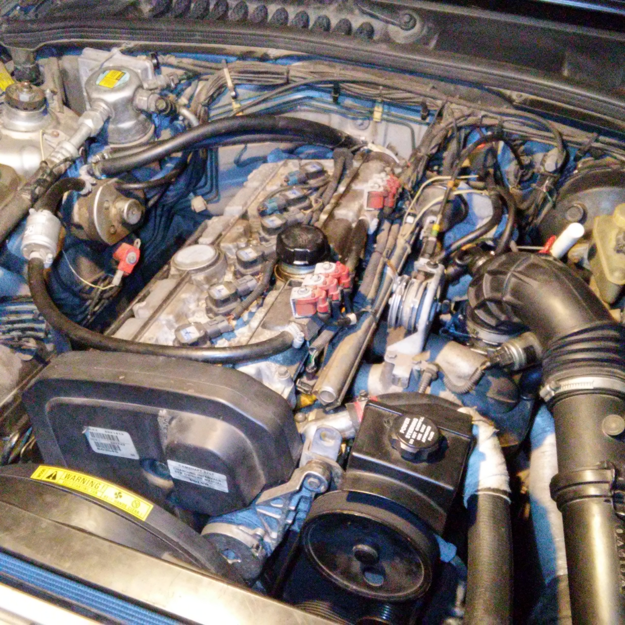

Судя по чему вы решили что у вас мотроник 1.8? Фото подкапотки можно?

Сообщение Вольволег » Вс апр 14, 2019 12:07 am

Re: Замена датчика на 960
Сообщение xoxlov » Вс апр 14, 2019 1:16 am
все правильно, датчик один и он в термостате.
