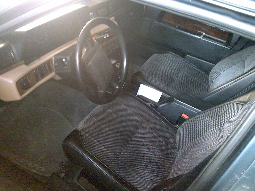

Сообщение Oleг » Пт мар 19, 2010 12:56 pm
було замінено:
сидіння 1200грн+130грн доставка+ купа нервів які забрала служба доставки "інтайм"(
килим напольний - дістався в презент;
задня полка сірого кольору, в ідеальному стані!
тепер всі елементи салону, окрім панелі, в омріяному чорному кольорі! Рухаємся далі!після чистки викладу детальні фото, поки одна!

Сообщение leo_run » Пт мар 19, 2010 3:42 pm
славик тебя проспонсировал на сиденья:-)

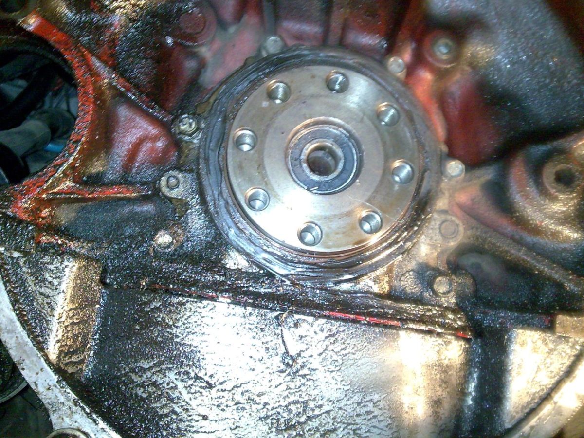

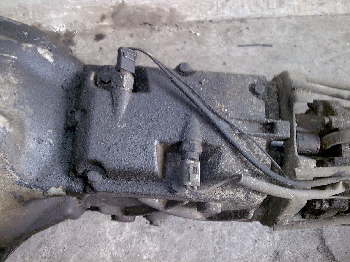

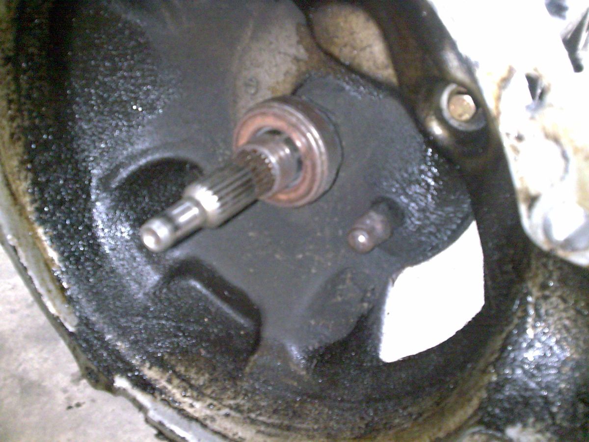

Сообщение Oleг » Ср май 05, 2010 1:26 am
сьогодні розібрав трохи машину - зняли коробку!!! вирішив позбутись зас..ння мотора і коробки маслом і перестати дихати ним в пробках чи на світлофорах, по фото можна буде зрозуміти про що я!
Отож:
1.задній сальник колінвалу
2.вижимний підшипник, вилка і грибок
3.нові болти для корзини
4.втулки куліси (зі слів продавця в якого я їх купив від Москвича 2141) :oops:
Oleг
Сообщения: 389
Откуда: Львів
Автомобиль: бегемот
Re: 740GT
Сообщение Oleг » Ср май 05, 2010 6:48 pm
от і фото, з яких добре видно що люди тут вже були, наложили пів кілограма герметика, замість того щоб поміняти сальник :roulette:
буду виправляти!!!

Сообщение slava_n » Ср май 05, 2010 11:24 pm
да!!! до чого ж деколи люди безтолкові бувають,невже легше додуматись до герметика ніж до нового сальника! :roulette: ну нічого,прорвешся!
ти фотки бачив?

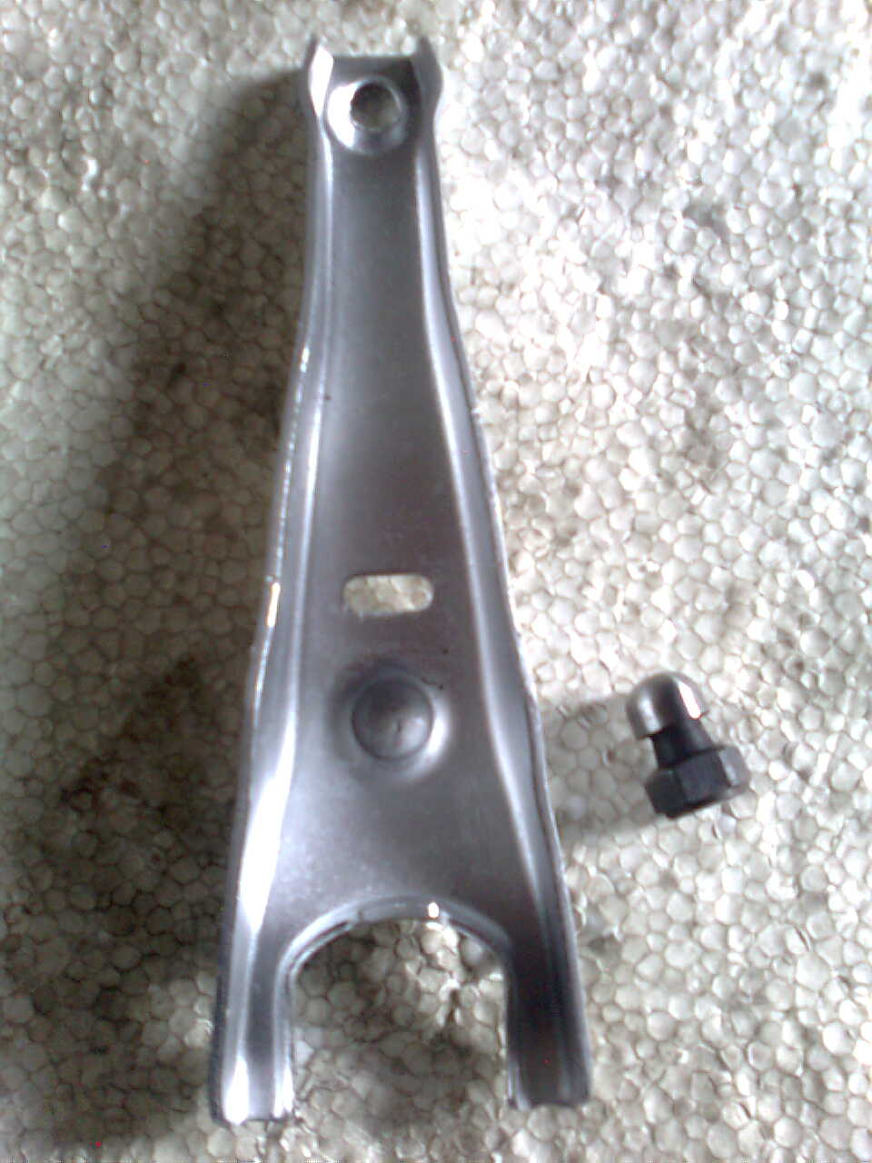

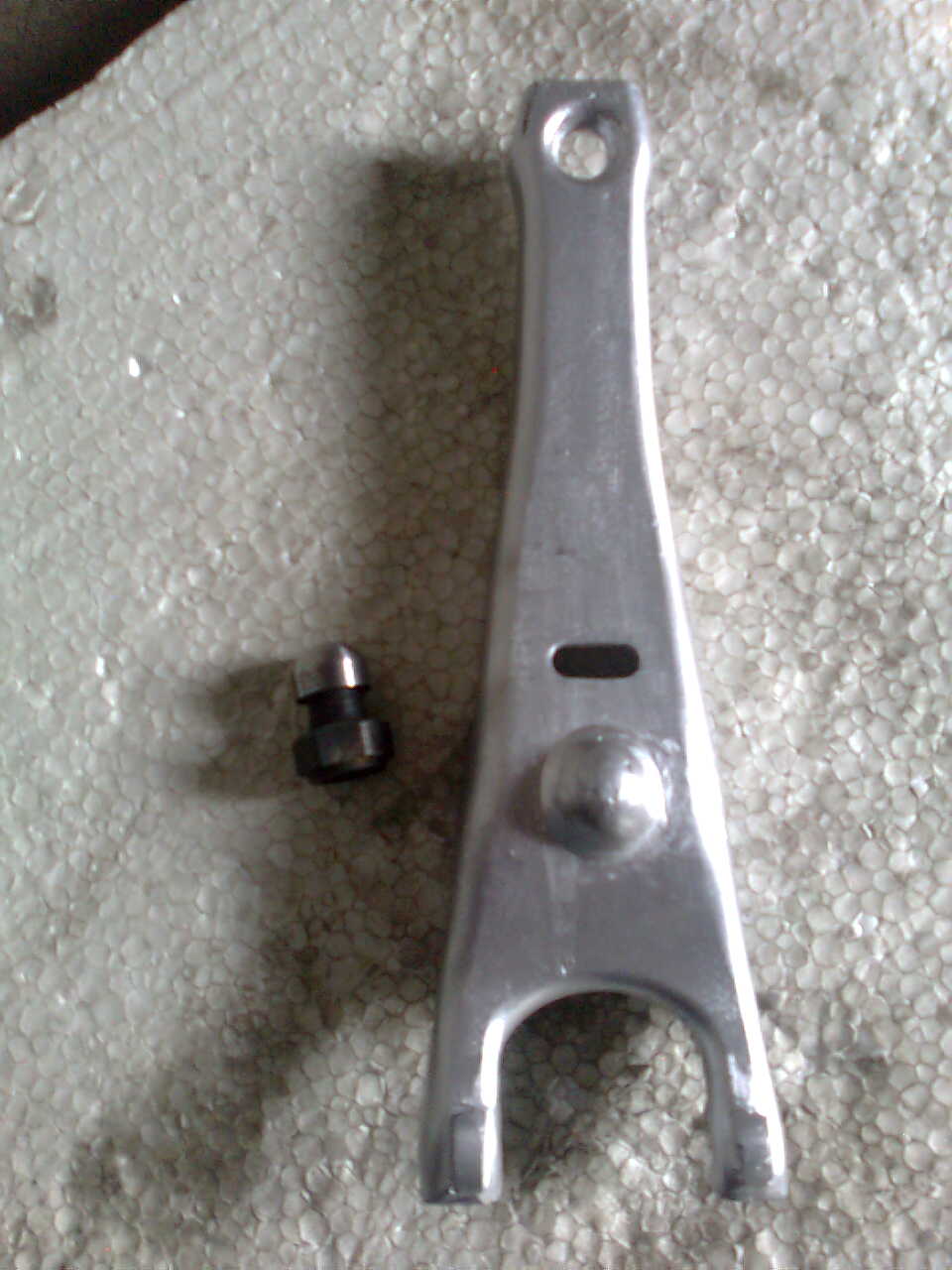

Сообщение Oleг » Вт май 11, 2010 4:35 pm
такий вигляд отримала вилка, після чого все зібрали і я не міг натішитись тим щепленням- як по маслу!!!
