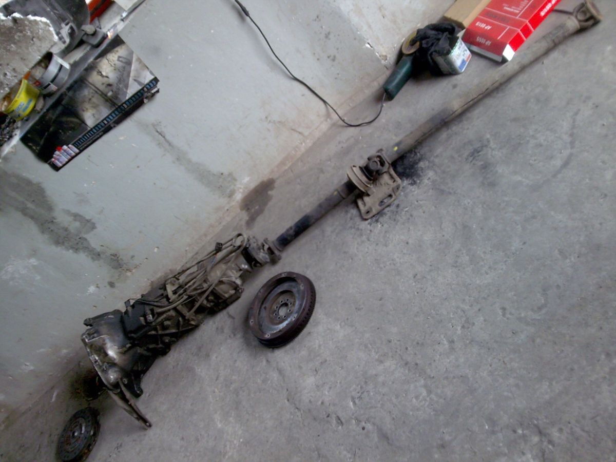

Сообщение Oleг » Ср май 05, 2010 1:26 am
сьогодні розібрав трохи машину - зняли коробку!!! вирішив позбутись зас..ння мотора і коробки маслом і перестати дихати ним в пробках чи на світлофорах, по фото можна буде зрозуміти про що я!
Отож:
1.задній сальник колінвалу
2.вижимний підшипник, вилка і грибок
3.нові болти для корзини
4.втулки куліси (зі слів продавця в якого я їх купив від Москвича 2141) :oops:

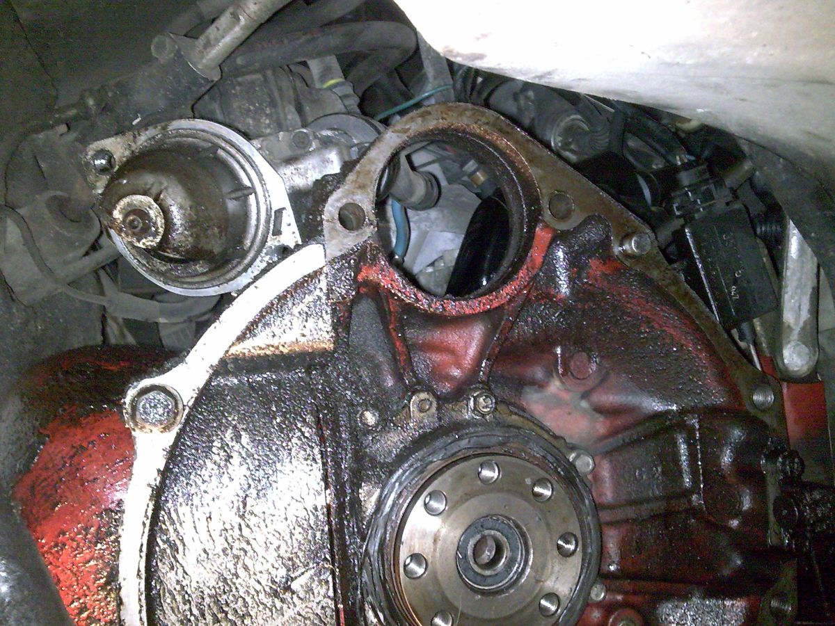

Сообщение Oleг » Ср май 05, 2010 6:48 pm
от і фото, з яких добре видно що люди тут вже були, наложили пів кілограма герметика, замість того щоб поміняти сальник :roulette:
буду виправляти!!!

Сообщение slava_n » Ср май 05, 2010 11:24 pm
да!!! до чого ж деколи люди безтолкові бувають,невже легше додуматись до герметика ніж до нового сальника! :roulette: ну нічого,прорвешся!
ти фотки бачив?
