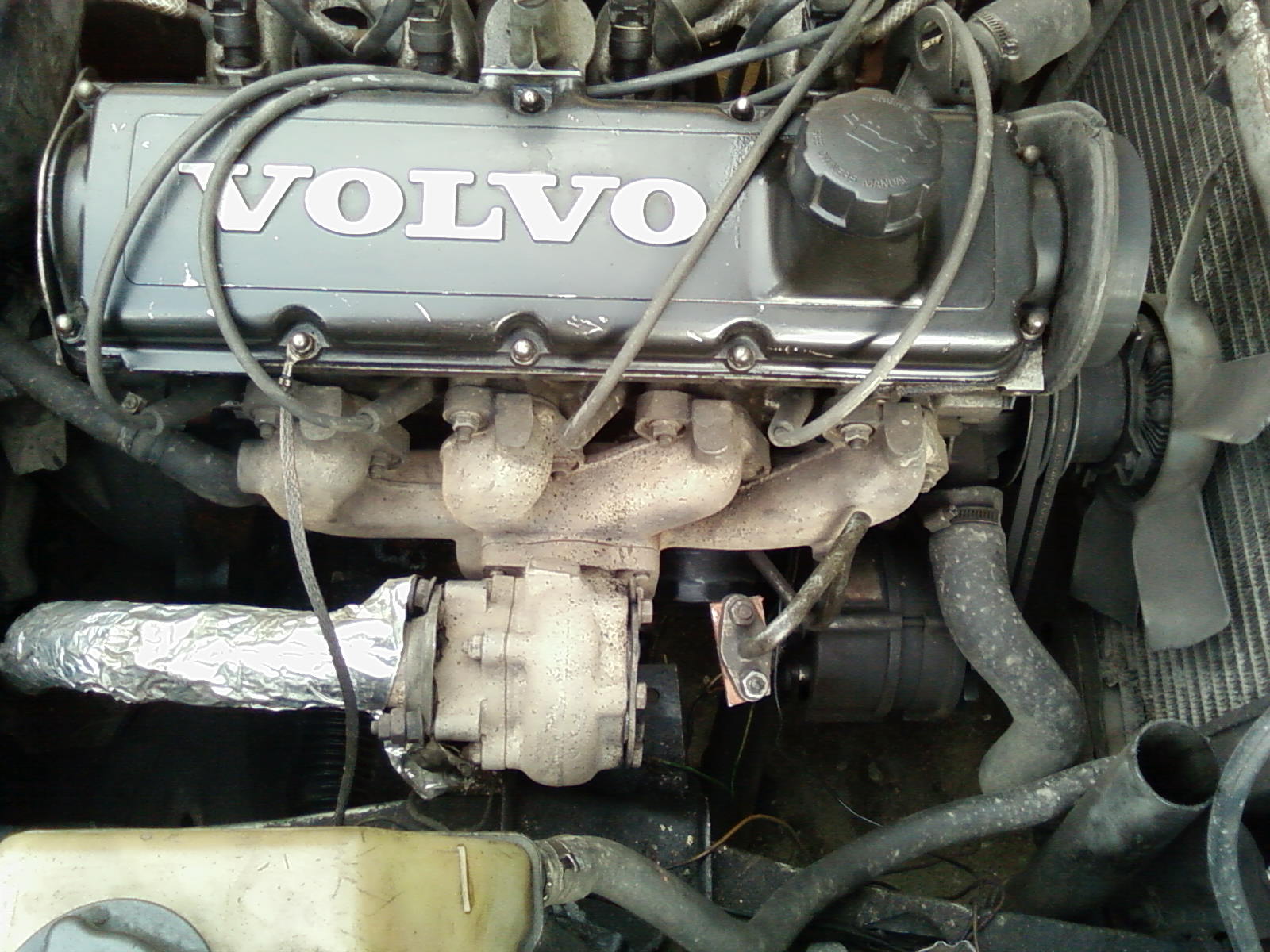

Ребята оцените сколько сил труда и у.е. било вложен
Ниужели я один такой помешанний на Volvo
Моя родимая
Такой маленький задок

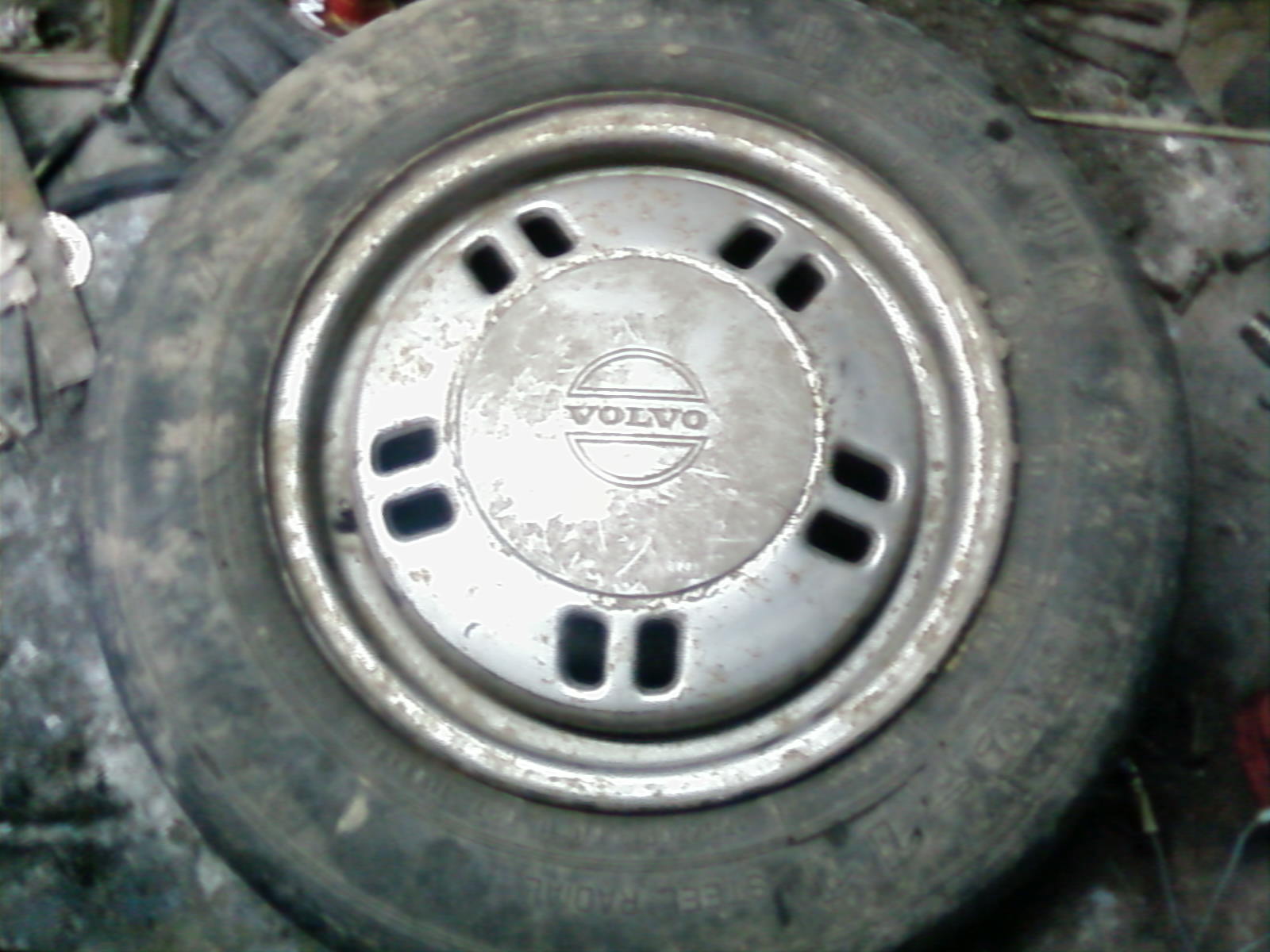

Ну хоть ти правильно понял что впервую очеридь мощщя под капотом а остальное попожже. Диски есть оригинальние Вольвовские даже с емблемками Вольво. А на щет зверя Он просто прикольний и мне нравится.О-О-О о Сидушках Я их только вчера приобрьол и сразуже поставил уж очень понравились и удобние такие. :-P :-P :-P

А ето альтернатива по вишедшой из строя турбинке
Место для надува
Новая турбина
Старая и новая альтернатива

Сообщение ALASTOR » Чт май 06, 2010 11:37 pm
Djonnik23 писал(а):А ето альтернатива по вишедшой из строя турбинке
Альтернатива неплохая :) тока мне что то подсказывает что не пролазит альтернатива .... мне и так интересно как там у тебя ужилась родная лапа, но походу у тебя не гидронаполненные подушки вот оно и ужилось....

Сообщение Кум » Пт май 07, 2010 9:42 am
Диски то родные, тока на 13
ИМХО на такого зверя 14 просятся :D
