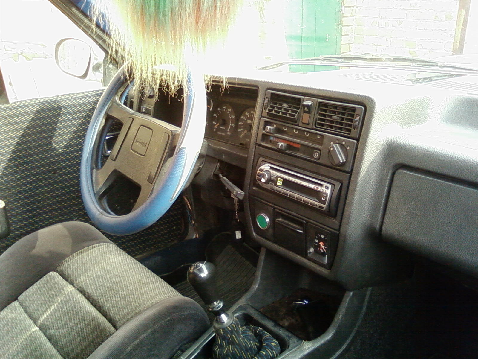

Новие фотки по 300-сотке
300 сотка
Сидучи"Рекарро" 100уе
Полочка задняя
Вотвтакая вот беда 2,3+турбина 800уе
Било вотак
А стало так
Уселочек И колоночка в багажнпке
Музичька в дверях
Бапера перьод и зад по 150уе каждий

а от чего такая торпеда и скоко стоит?
a112
Re: На 340-вой 2,3 турдоинтеркулер
Сообщение a112 » Ср май 05, 2010 11:09 pm
a112
Сообщение ivan@m » Ср май 05, 2010 11:15 pm
дверные карты- :grin: :grin: . чо с ними?????
Сообщение Stas340 » Чт май 06, 2010 7:14 am
Угу, и диски жиговские небось :P
Я оставлю свое мнение при себе. :bye:
