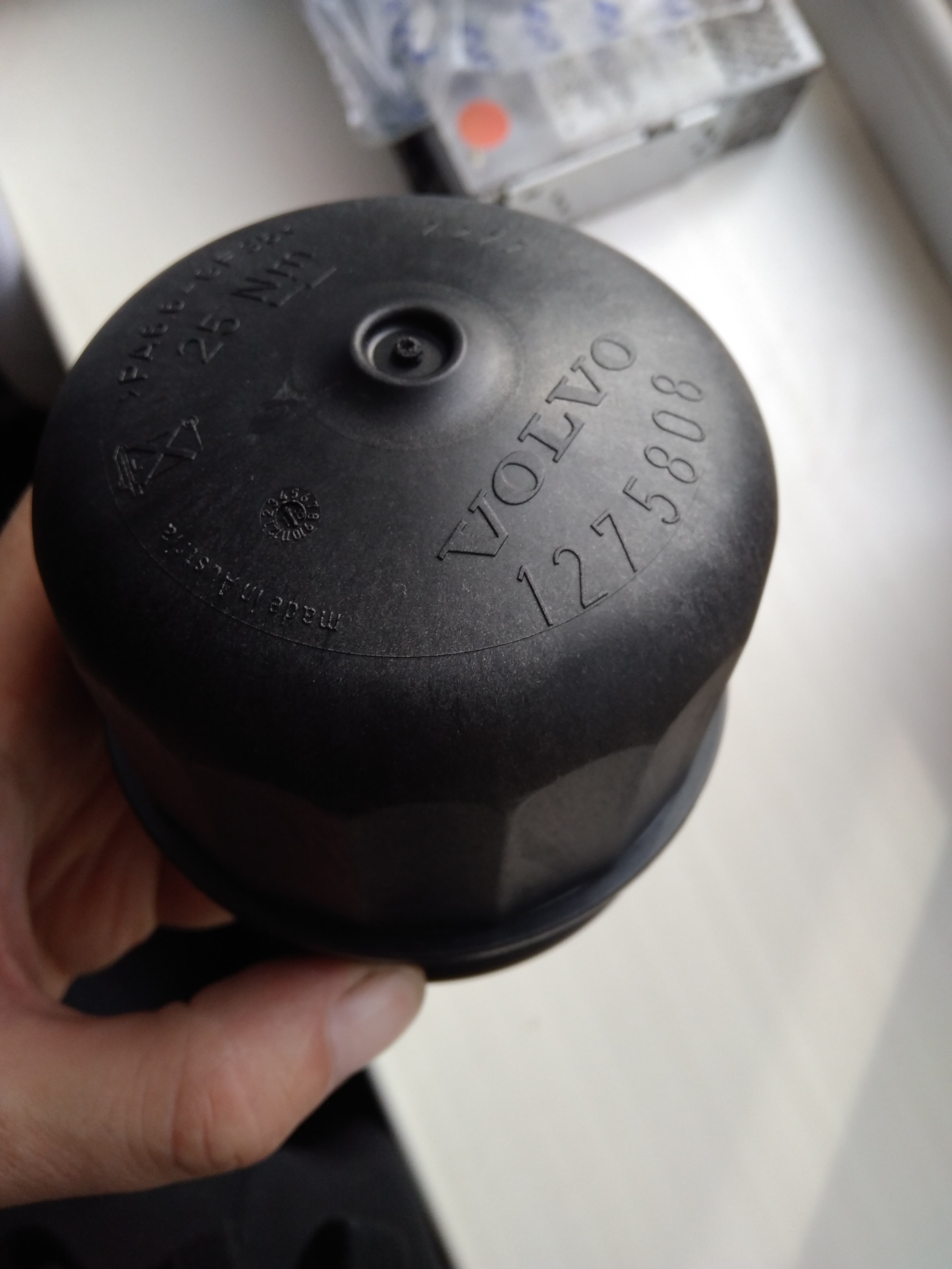

На одометрі 230186.
Замінив :
-масло, залив хадо 10w40
-масляний фільтр, поставив Бош.
п.с. трохи наліз на те, що під картридж масляного фільтра можуть бути різні колби.
Тому швиденько прийшлось шукати заміну фільтру від вольво....

Сообщение Dr.V » Вт сен 03, 2019 12:38 pm
Merlin писал(а):фильтр масляный надо брать или оригу или кнехт мале
я й замовив вольво - 1275810, брав, як для колби -1275808. Але ,чесно кажучи не звернув увагу , що для років 1998- може бути колба - 1275809 , у неї стає фільтр з більшим посадочним отвором. Побачив різницю коли колба була викручена.
П.с. Виходить, що по оригіналу мені треба брати фільтр - 1275811.

Сообщение Merlin » Вт сен 03, 2019 12:47 pm
Там так и должно быть. он ужимаеться. там не твёрдый материал на этих фильтрах.
Ты придумал какуюто теорию заговора, которой нет. Скандикс говорит что на S40 идет один фильтр и нет никаких вариантов по диаметру дырки.
А с 98го потому что до этого например на 850 вольво использовала фильтр всборе, в металическом корпусе, как на тазах типа.

Сообщение Dr.V » Вт сен 03, 2019 1:15 pm
Merlin писал(а):Там так и должно быть. он ужимаеться. там не твёрдый материал на этих фильтрах.
Можливо, але по таб. яку прикріпив, все-таки два коди. Плюс, як не просив, але вольвовський фільтр не зміг защипнути в колбі, а бошовський без проблем зачіпився. Хіба це не змова... :D

Сообщение Merlin » Ср сен 04, 2019 12:45 pm
Эти 2 фильтра на фото аналоги друг друга. Что у тебя там не стало непонятно.
Пихать надо сильнее было.

Сообщение Dr.V » Сб сен 14, 2019 5:08 pm
Merlin писал(а):Эти 2 фильтра на фото аналоги друг друга. Что у тебя там не стало непонятно.
І так, все- таки ви праві стосовно фільтра. Перевірив на новій колбі, стають обидва фільтра. Чому не поставив на старій.... не знаю,напевне, пихати треба було сильніше. Перевірю при наступній заміні масла.

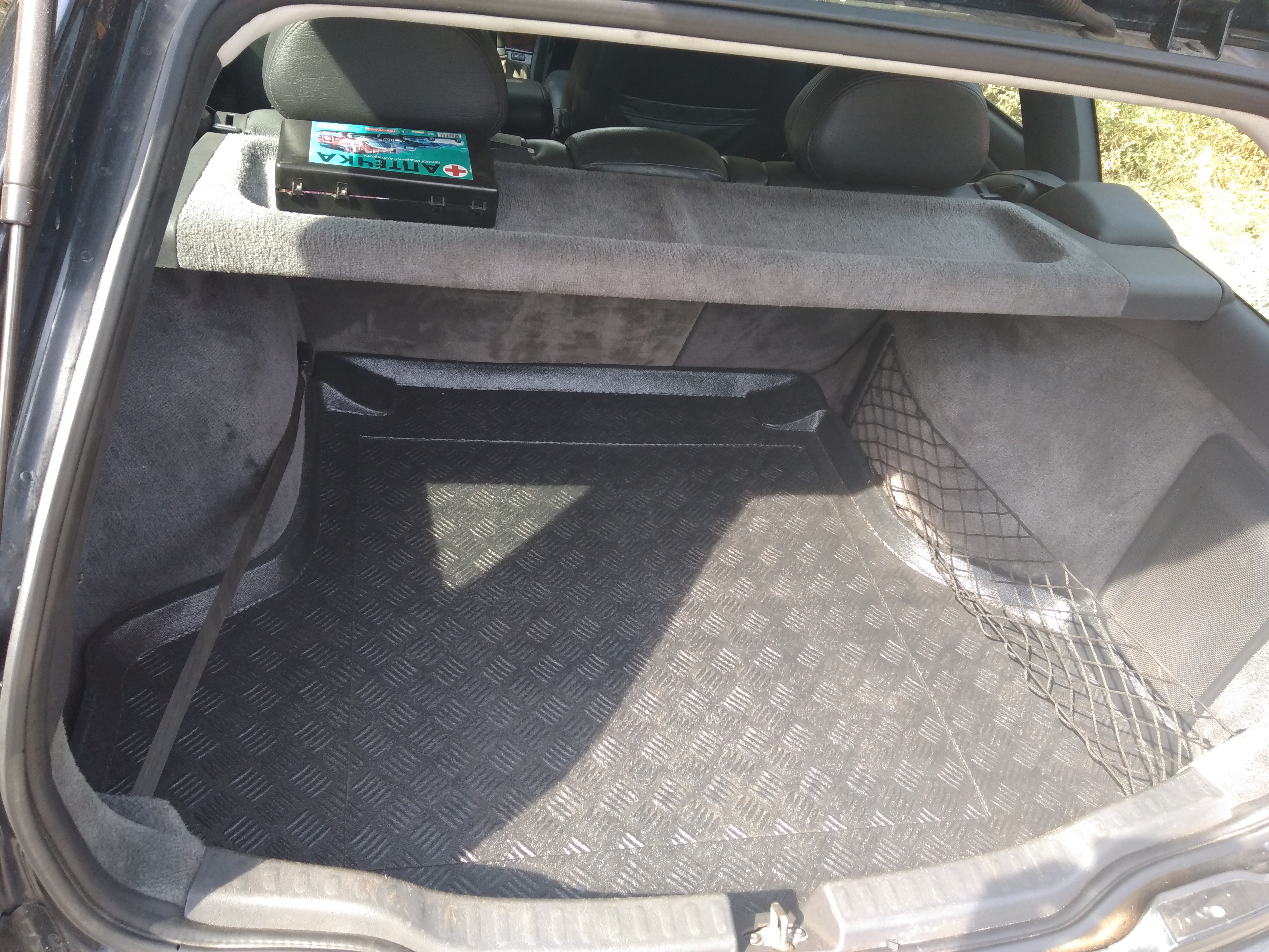

В багажник коврика прикупив, неоригінал, але досить непогано ліг.

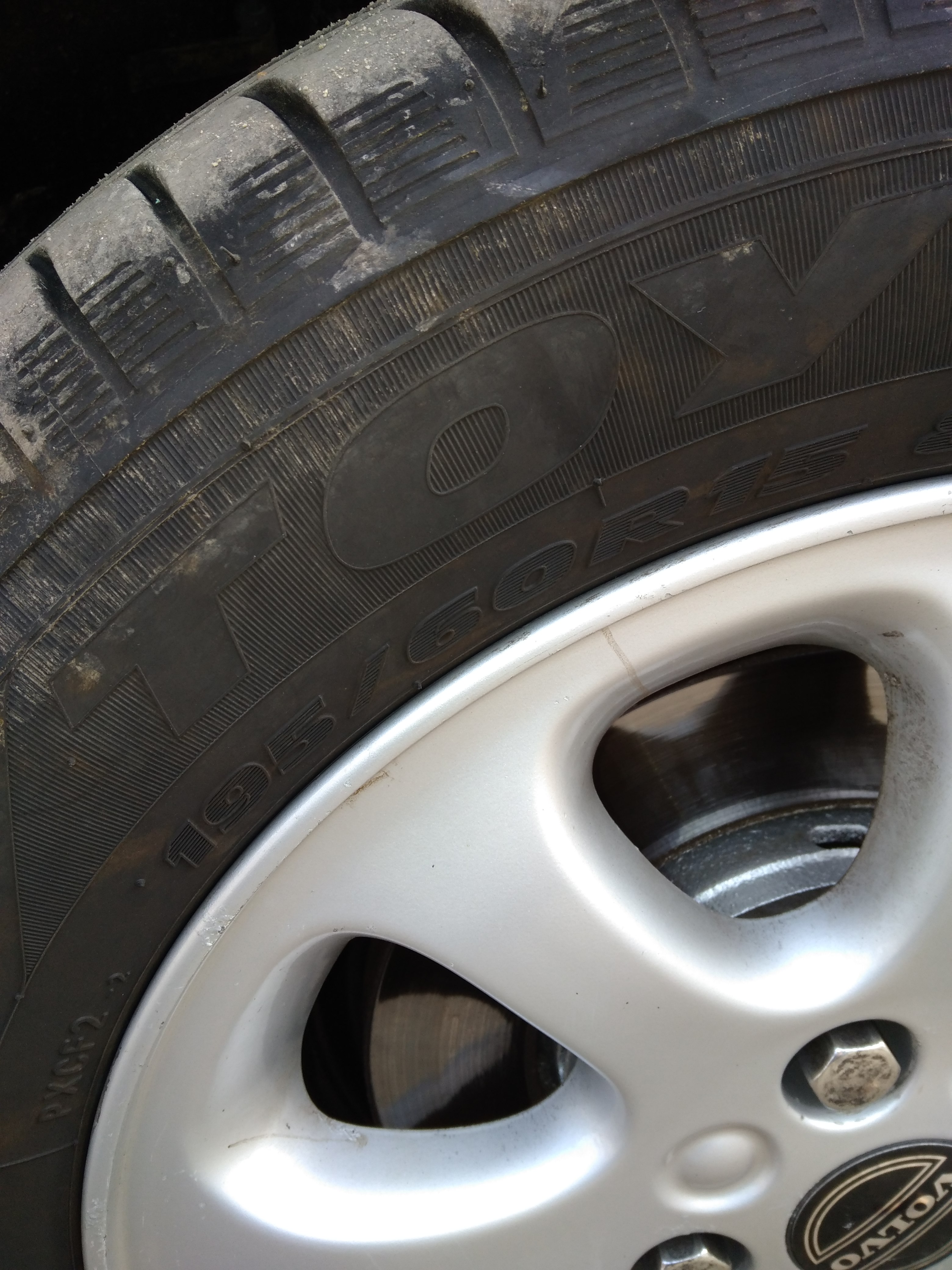

Потихеньку соваємось... Яку резину треба ставити на передок? У мене зараз 15r 195x65, яка трохи підтирає внутрішньою частиною шини при повному вивороті руля...
Сообщения: 865
Откуда: Миколаїв
Re: V40 турбомалюк
Сообщение manhunt » Пт сен 20, 2019 8:30 am
Dr.V писал(а): Яку резину треба ставити на передок?
таку як і на задок :D
на V40 іде 185, а не 195

Сообщение b1gg1e » Пт сен 20, 2019 9:40 am
Dr.V писал(а):Потихеньку соваємось... Яку резину треба ставити на передок? У мене зараз 15r 195x65, яка трохи підтирає внутрішньою частиною шини при повному вивороті руля...
На дверях же по кругу этикетка с рекомендованным размером с давлением в шинах :D

Сообщение Dr.V » Сб сен 21, 2019 5:10 pm
У мене тільки такі наклейки на дверях ...

Сообщение Dr.V » Сб сен 21, 2019 5:35 pm
Думав поділяться досвідом, хто які шини юзав. Якщо дивитись у мануал то ширина 195 проходить. А от висота профілю повина бути меншою. Буду орієнтуватись на цю табличку.

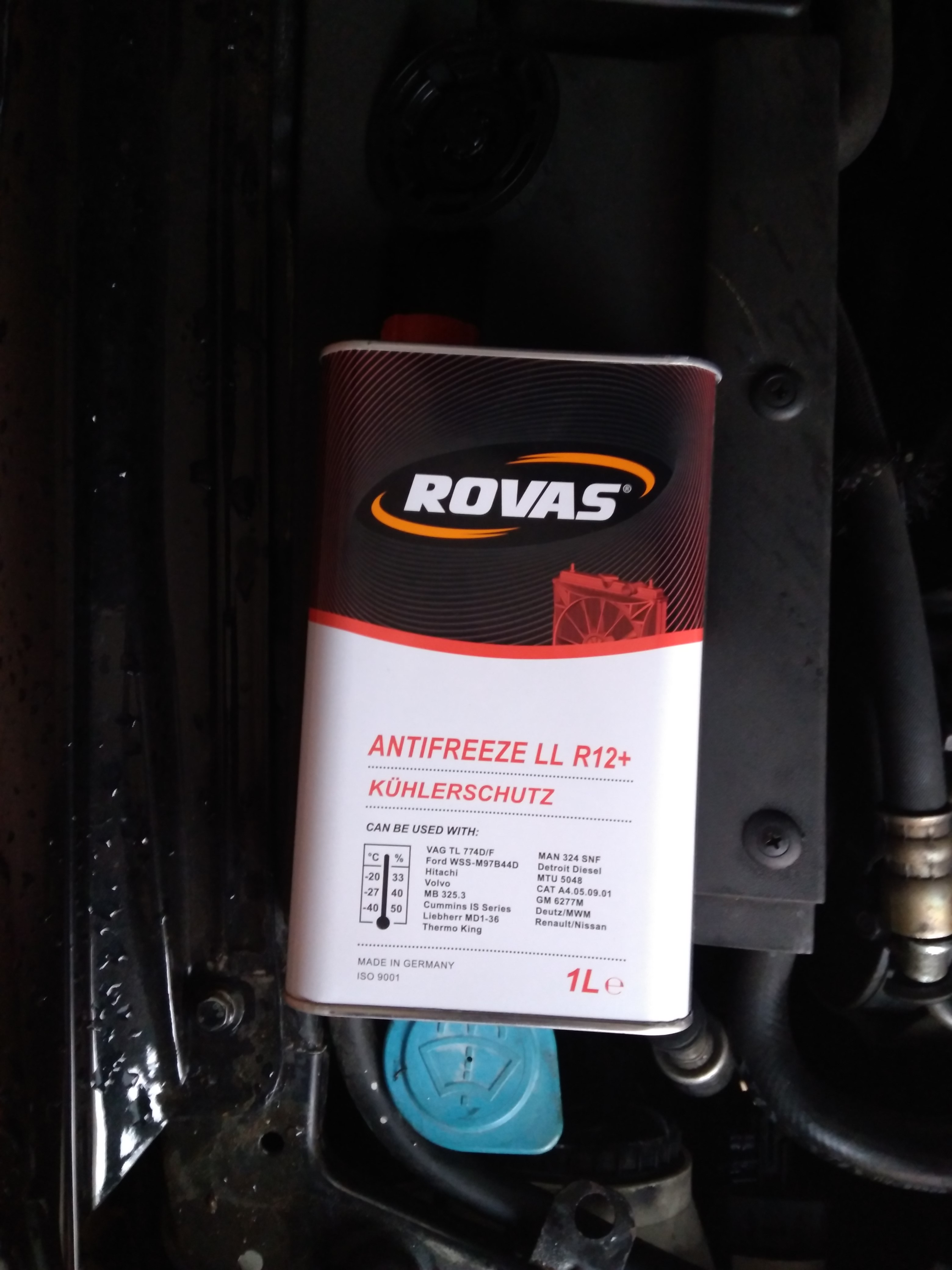

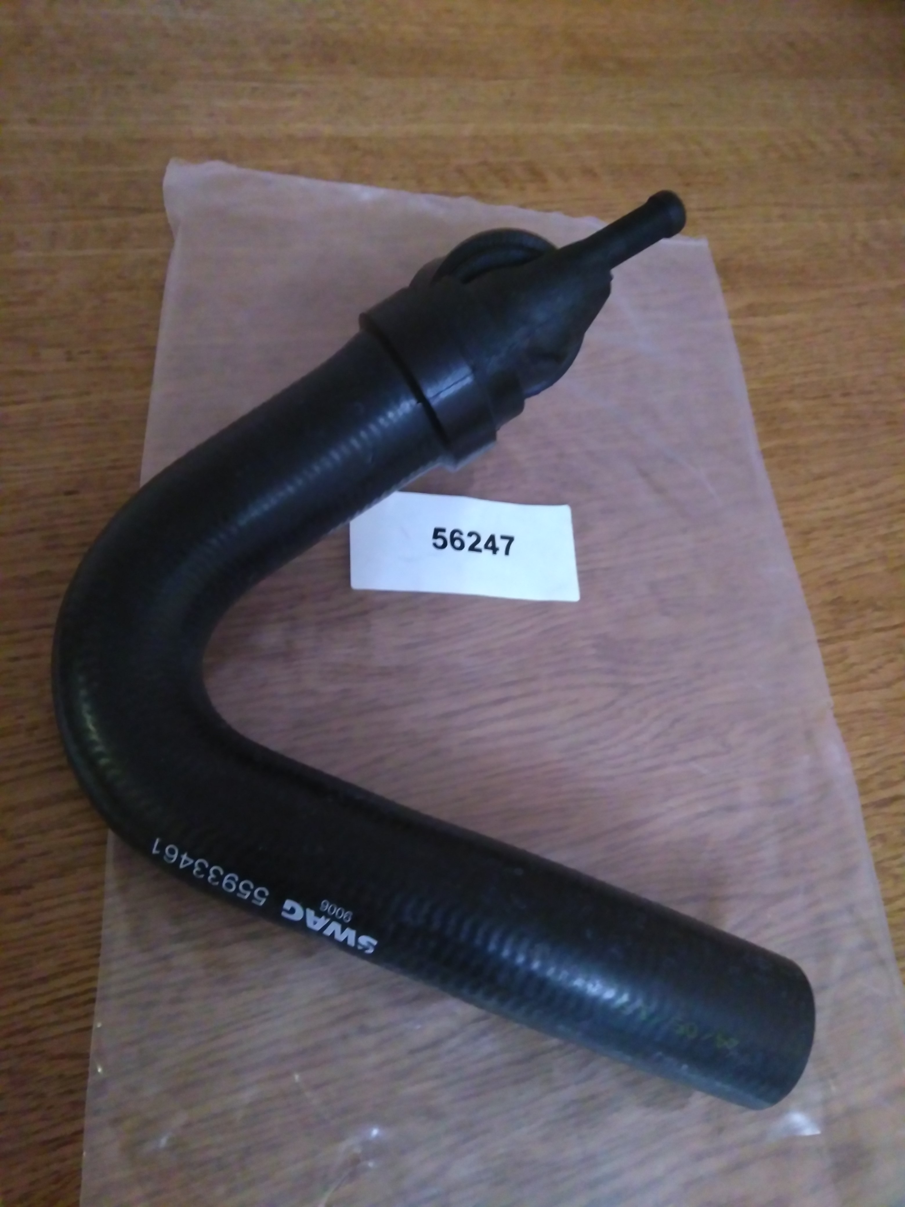

Сообщение Dr.V » Сб окт 05, 2019 5:15 pm
Підвів верхній патрубок радіатора охолодження, стояв рідний вольво. Щоб доїхати, стали у нагоді, з/ч з уаза...
З новим патрубком виручив Олексій. Заодно поміняв й охолоджуючу рідину.

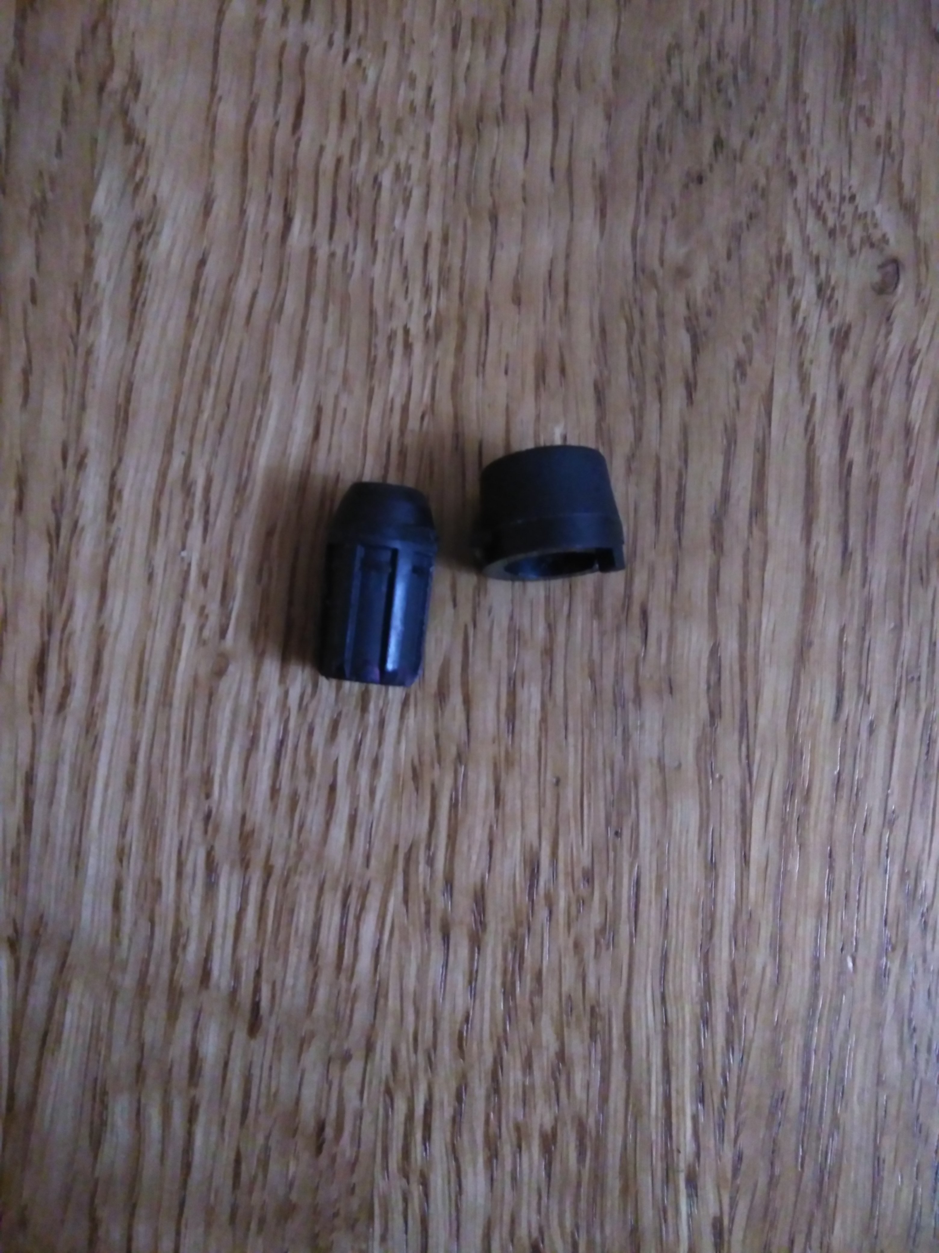

Сообщение Dr.V » Вс окт 13, 2019 6:38 pm
Щоб замінити лампи у габаритах бамперів, прийшлось їх повиковирювати з якогось герметику. Оскільки цоколів під лампочки у габаритах не має. Можливо, заміна лампочок у них й не передбачена, а потрібно міняти весь ліхтарик взборі.

Сообщение Dr.V » Вс окт 20, 2019 9:24 pm
Стосовно шин.
Взяв літні шини 15" 195х60 на рідних легкосплавах. Зимові 15" 195х55 на залізяках. Перевірив, нічого не підтерає.
П.с. на легкосплавних дисках, якось елегантніше виглядає авто.
З шинами 15" 195х65
З шинами 15" 195х60

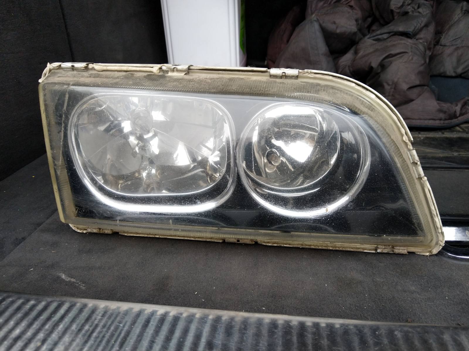

Сообщение Dr.V » Пн ноя 18, 2019 9:00 pm
Оскільки в рідних фарах світло не дуже, та ще з часом посипались регулюючі болти та й на одній з фар роз'єм підплавився , то вирішив якось цього позбутись. Одним словом, взяв рестайлінгові фари, - чорні з хромовими вставками. Роз'єм у них 4-х піновий. Потрібно буде їх трохи причесати та переробити підключення під дорестайлінгову схему.

Re: V40 турбомалюк
Сообщение xoxlov » Пн ноя 18, 2019 9:17 pm
Разьем есть?
Re: V40 турбомалюк
Сообщение Dr.V » Пн ноя 18, 2019 10:11 pm
xoxlov писал(а):Разьем есть?
Ні , роз'єма поки не маю.
Думаю поміняти фішку на фарі на 5ти пінову. Й під неї шукати маму....
У тебе є на 5-ть пінів роз'єм?
Сообщения: 865
Откуда: Миколаїв
Re: V40 турбомалюк
Сообщение xoxlov » Вт ноя 19, 2019 1:01 am
5 точно нету, 4 нужно глянуть были
