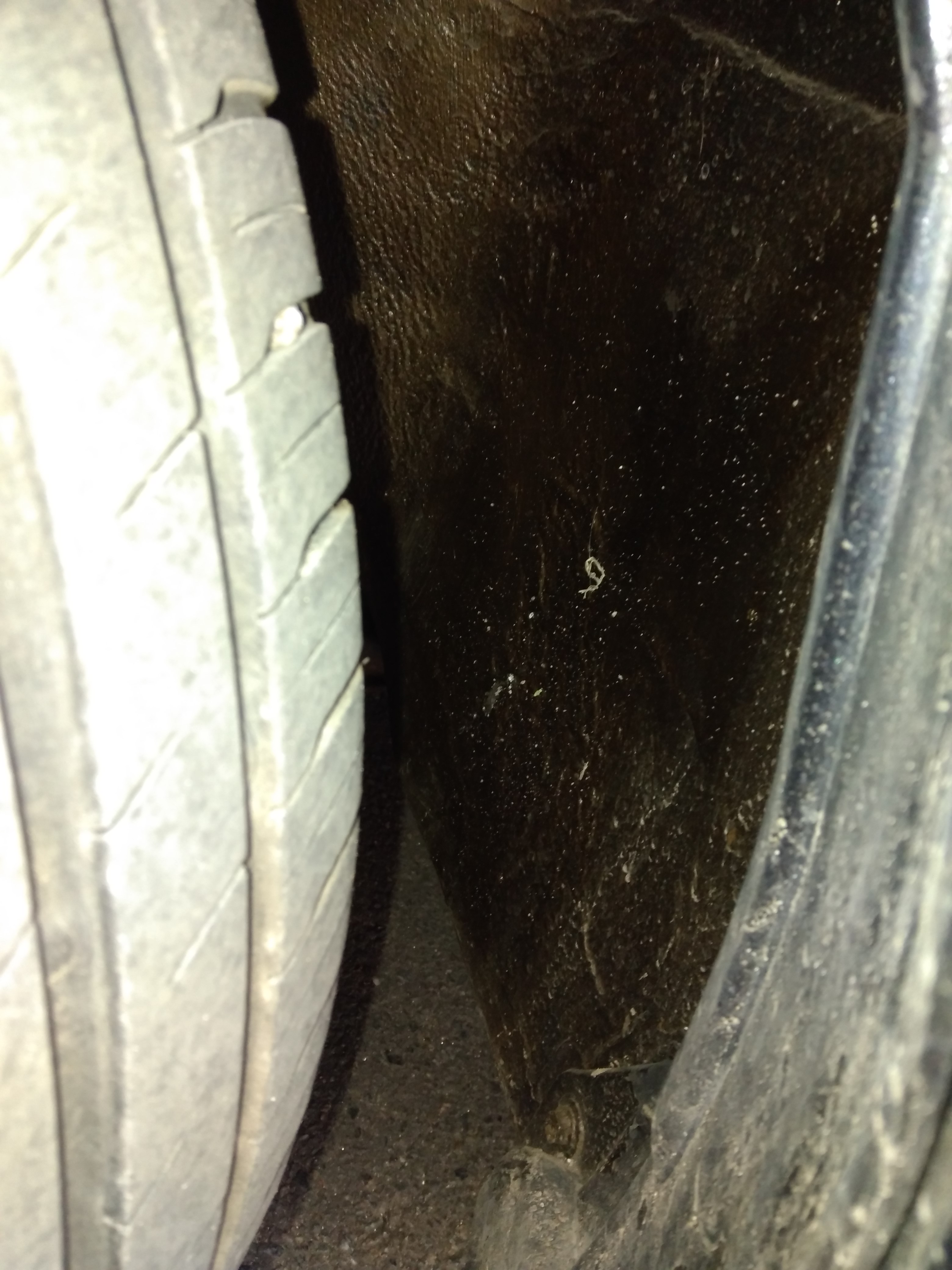

Потихеньку соваємось... Яку резину треба ставити на передок? У мене зараз 15r 195x65, яка трохи підтирає внутрішньою частиною шини при повному вивороті руля...

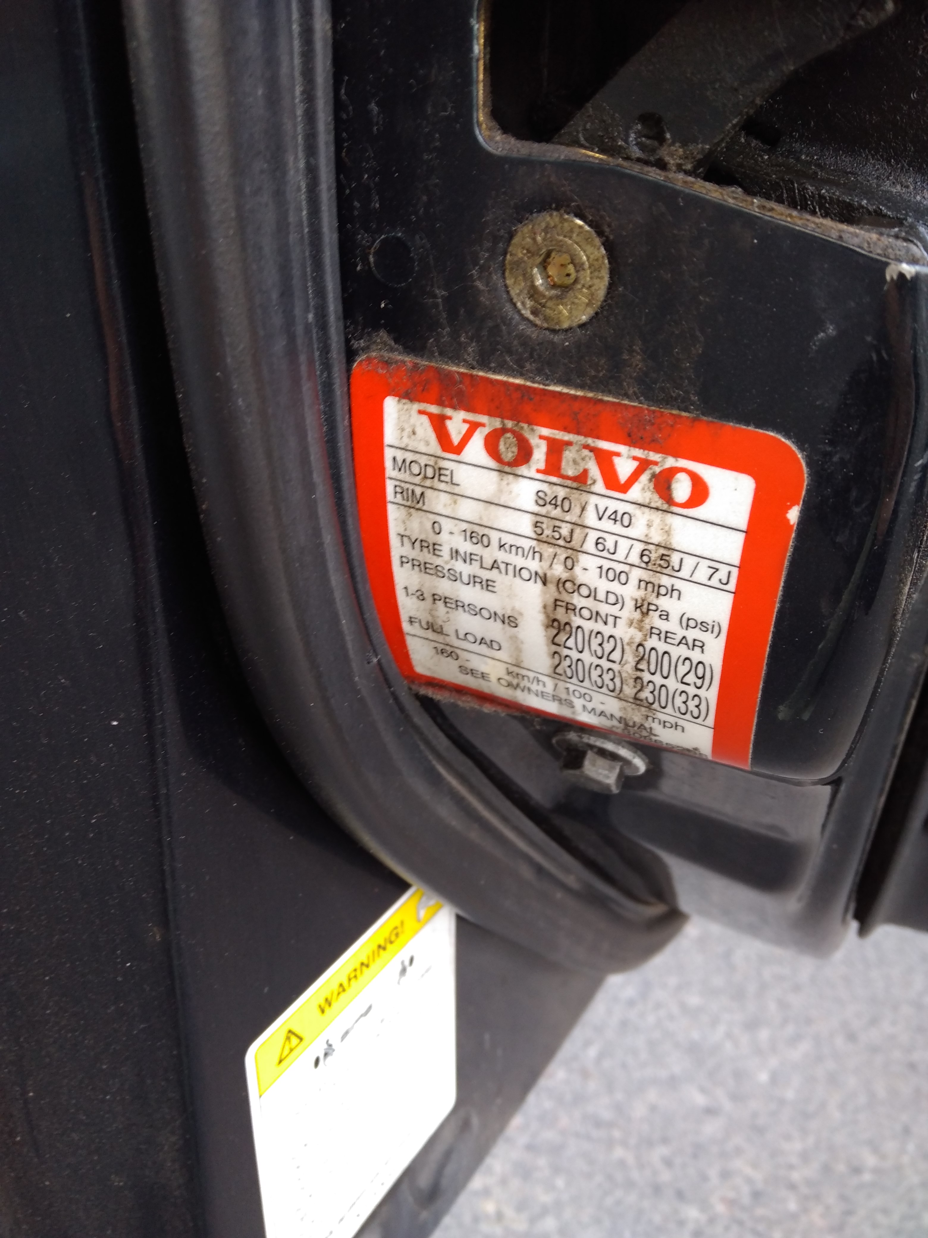

Сообщение b1gg1e » Пт сен 20, 2019 9:40 am
Dr.V писал(а):Потихеньку соваємось... Яку резину треба ставити на передок? У мене зараз 15r 195x65, яка трохи підтирає внутрішньою частиною шини при повному вивороті руля...
На дверях же по кругу этикетка с рекомендованным размером с давлением в шинах :D

Re: V40 турбомалюк
Сообщение Dr.V » Сб сен 21, 2019 5:10 pm
У мене тільки такі наклейки на дверях ...

на V40 іде 185, а не 195
Думав поділяться досвідом, хто які шини юзав. Якщо дивитись у мануал то ширина 195 проходить. А от висота профілю повина бути меншою. Буду орієнтуватись на цю табличку.

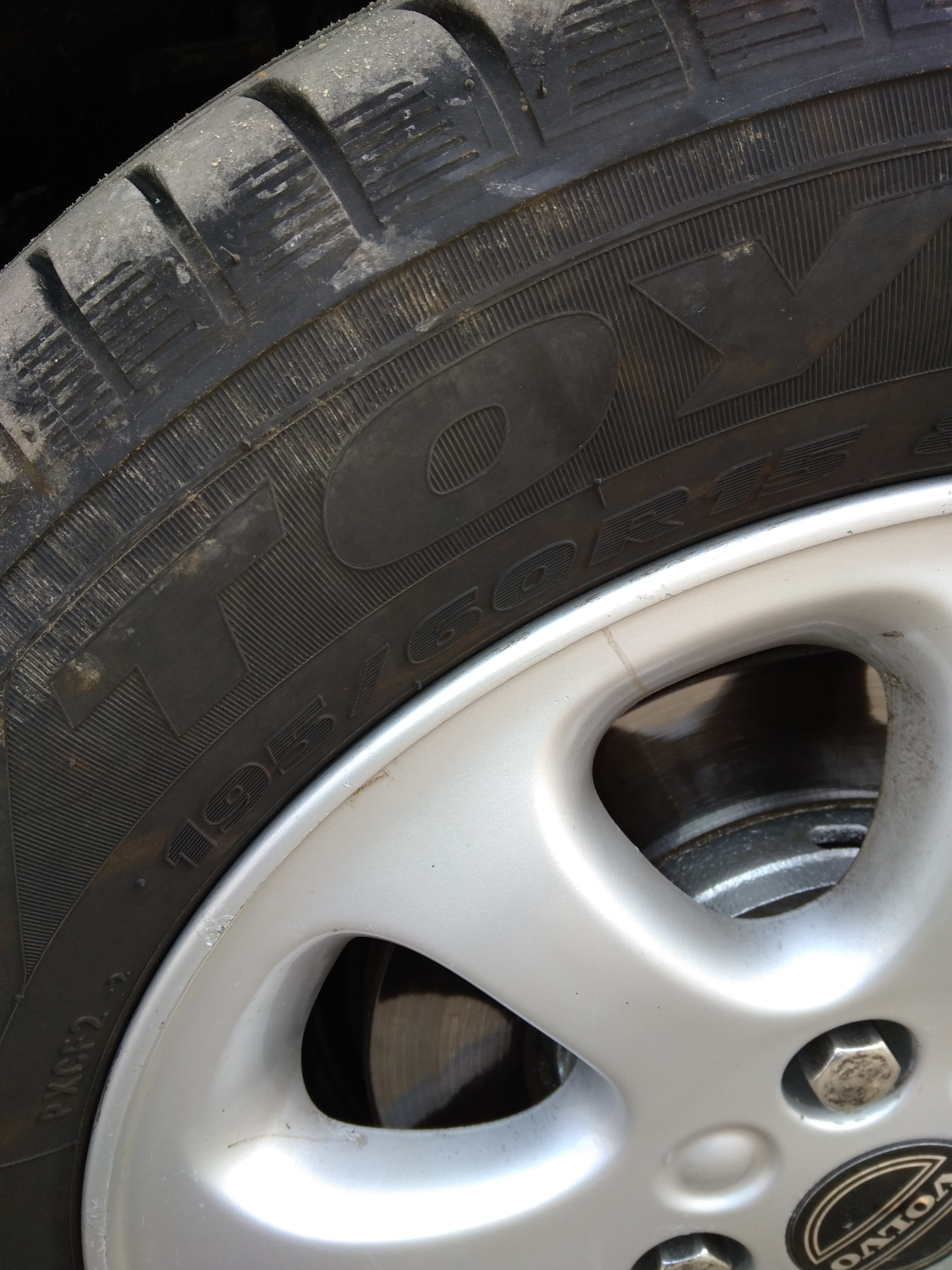

Стосовно шин.
Взяв літні шини 15" 195х60 на рідних легкосплавах. Зимові 15" 195х55 на залізяках. Перевірив, нічого не підтерає.
П.с. на легкосплавних дисках, якось елегантніше виглядає авто.
З шинами 15" 195х65
З шинами 15" 195х60

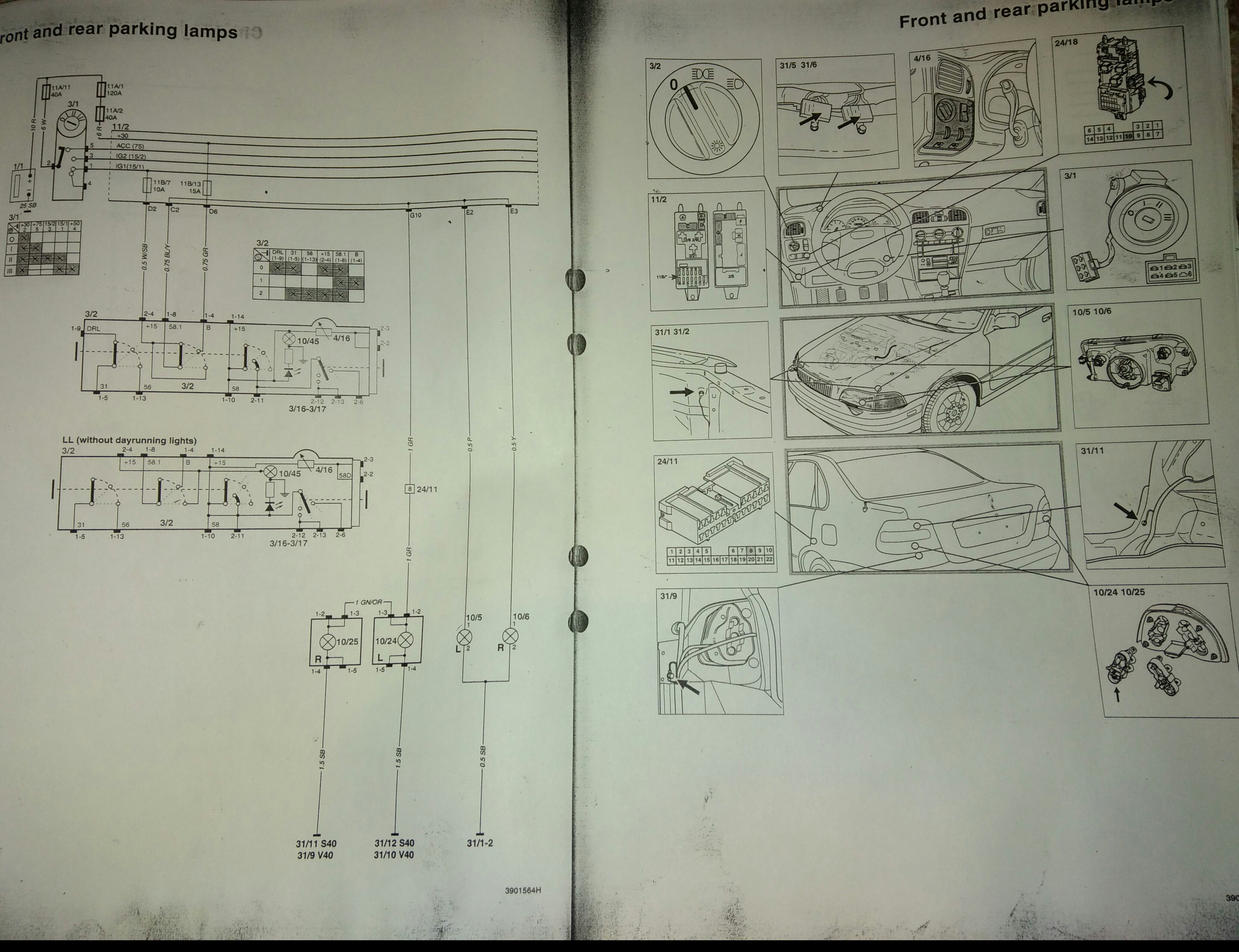

Сообщение Dr.V » Пн ноя 18, 2019 9:00 pm
Оскільки в рідних фарах світло не дуже, та ще з часом посипались регулюючі болти та й на одній з фар роз'єм підплавився , то вирішив якось цього позбутись. Одним словом, взяв рестайлінгові фари, - чорні з хромовими вставками. Роз'єм у них 4-х піновий. Потрібно буде їх трохи причесати та переробити підключення під дорестайлінгову схему.
Сообщения: 865
Откуда: Миколаїв

Сообщение Dr.V » Пн ноя 18, 2019 10:11 pm
xoxlov писал(а):Разьем есть?
Ні , роз'єма поки не маю.
Думаю поміняти фішку на фарі на 5ти пінову. Й під неї шукати маму....

Сообщение Dr.V » Пт дек 27, 2019 11:08 am
Прийшов комплект проводів з п'ятипіновим роз'ємом для ретрофіту рестайлінгових фар ...

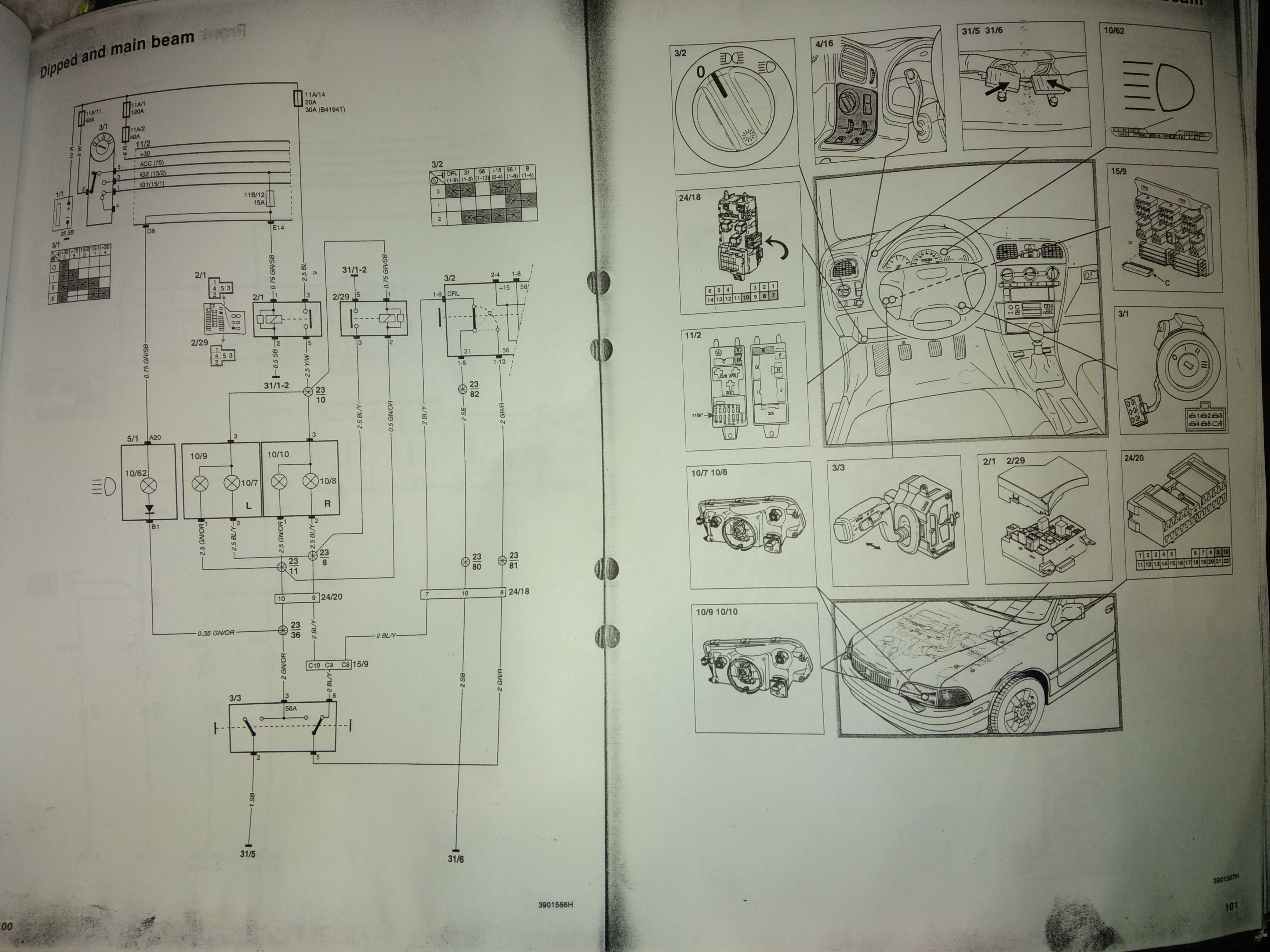

Re: V40 турбомалюк
Сообщение Dr.V » Пт дек 27, 2019 11:28 am
Схеми підключення фар.
