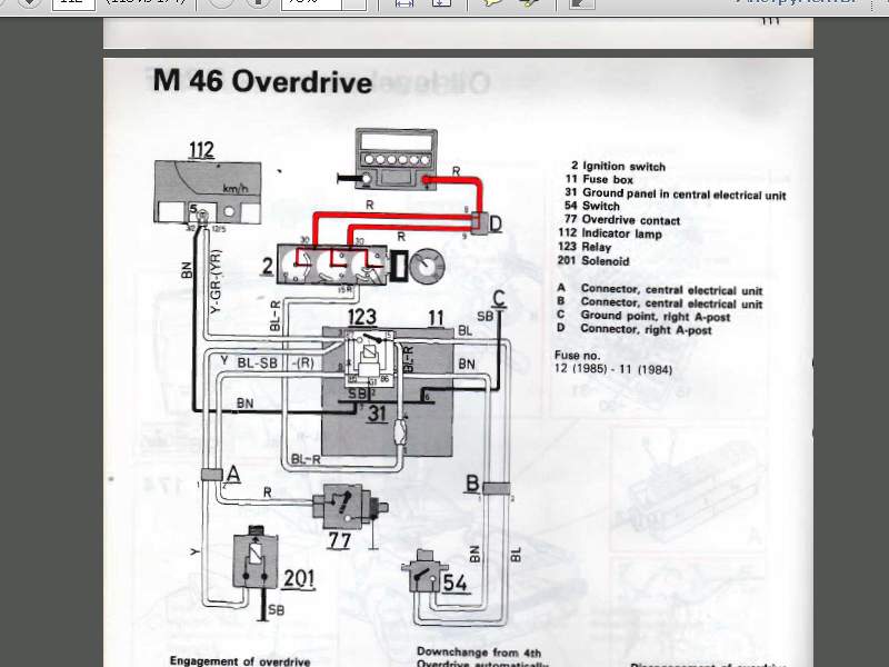

и к кому с вопросами по разборкам обращаться?на машине коробка М46,но соленоид выведен на кнопку на торпеде,что жутко не удобно,хочу сделать оригинальное включение.и кстати,я правильно понял что соленоид сбрасывает в оригинальной системе сам на 4-ю при торможении?

Сообщение aeolus » Пт окт 11, 2019 7:42 pm
на 4 передачу коробка сама нічо не скидає...щоб виключити пяту - потрібно ще раз натиснути на кнопку, або перевести важіль в нейтральне положення. включати п"яту бажано користуючись педаллю зчеплення.

ось принципова схема 700 серії...має бути так само, ну за винятком кольорів проводів і номерів контактів

aeolus ага,я думал сбрасывает.ну что ж,значит я просто могу купить кулису с кнопкой под овердрайв и будет работать?

Сообщение aeolus » Сб окт 12, 2019 2:10 pm
треба дивитись чи взагалі там є реле і датчик 4 передачі....можливо зроблено просто через кнопку на соленоїд.
в мене теж була кнопка на панелі на 760)), бо ставив механіку замість автомата ,а ручки з кнопкою не знайшов.
в будь-якому випадку - масло АТФ і включення п"ятої зі зчепленням - це запорука довгої і безпроблемної роботи овердрайву).

На ранних 240 овердрайв включается без всяких реле. Там кнопка в ручке силовая на два положения. Если концевик на четвертой живой, то она отключается при переходе на нейтраль и ниже. Выключается только кнопкой. При включении и выключении завод изготовитель запрещает выжимать сцепление, так как насос в коробке тоже отключается. Реле на двойку на м46 ставил Стас340, поройтесь на форуме где-то была тема.

zavgar666 она не отключается.я с непривычки по началу пару раз забывал отключать кнопку,и сбрасывал на третью,а она пёрла на пятой.
aeolus да,там АТФ залита.
вот про сцепление и овердрайв что-то начинаете путать меня.одни говорят со сцеплением,другие что без.как правильно-то?если завод запрещает-я не против,но есть-ли где-то это написанное самим заводом,в мануале может,или ещё где?

Сообщение zavgar666 » Вс окт 13, 2019 6:22 am
Не отключает овердрайв когда не подключен концевик на коробке . Едет она не на пятой, а как на повышеных.

Сообщение aeolus » Вс окт 13, 2019 11:45 am
zavgar666 насос плунжерного типу, знаходиться в самому корпусі овердрайва і приводиться в дію ексцентриком на валу. Тобто крутиться карданний вал - насос качає.
