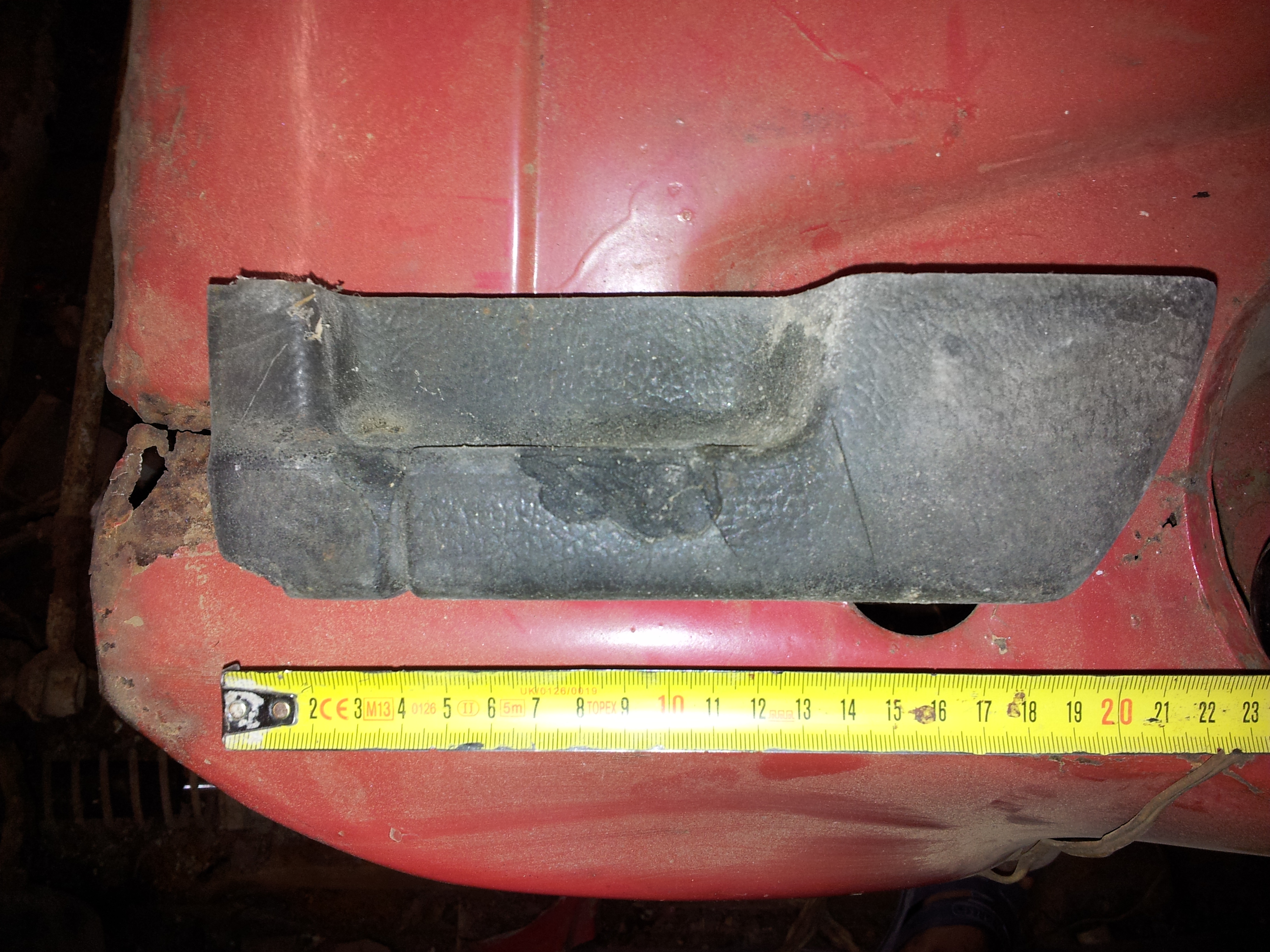

вопрос эстетического плана:в фарах снизу через пластик видно что кузов имеет проштамповку сквозную,через которую видно землю.оно как-то должно закрываться по заводу?а то не сильно эстетично получается.

ещё я понял что меня смущает в моих фарах:там не стоят пластиковые накладки.

Сообщение Geka » Вт окт 15, 2019 11:05 am
Накладки на фары были двух видов- с решёточками снизу как у вас через которые землю видно, и без решёточек.

Сообщение sanitar » Чт окт 17, 2019 1:44 am
Geka не могу найти такие в интернете.всё что нашёл с фарочистами-закрыты.не подкинешь фоточку?
и открытые-это какие года?
