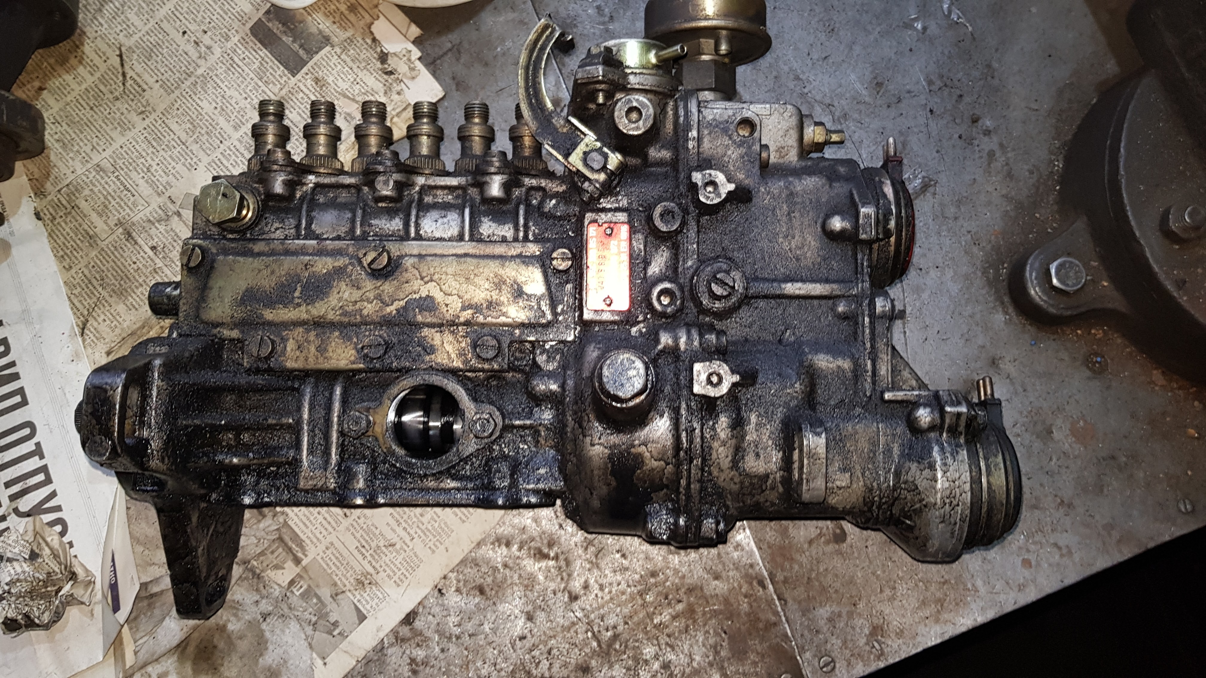

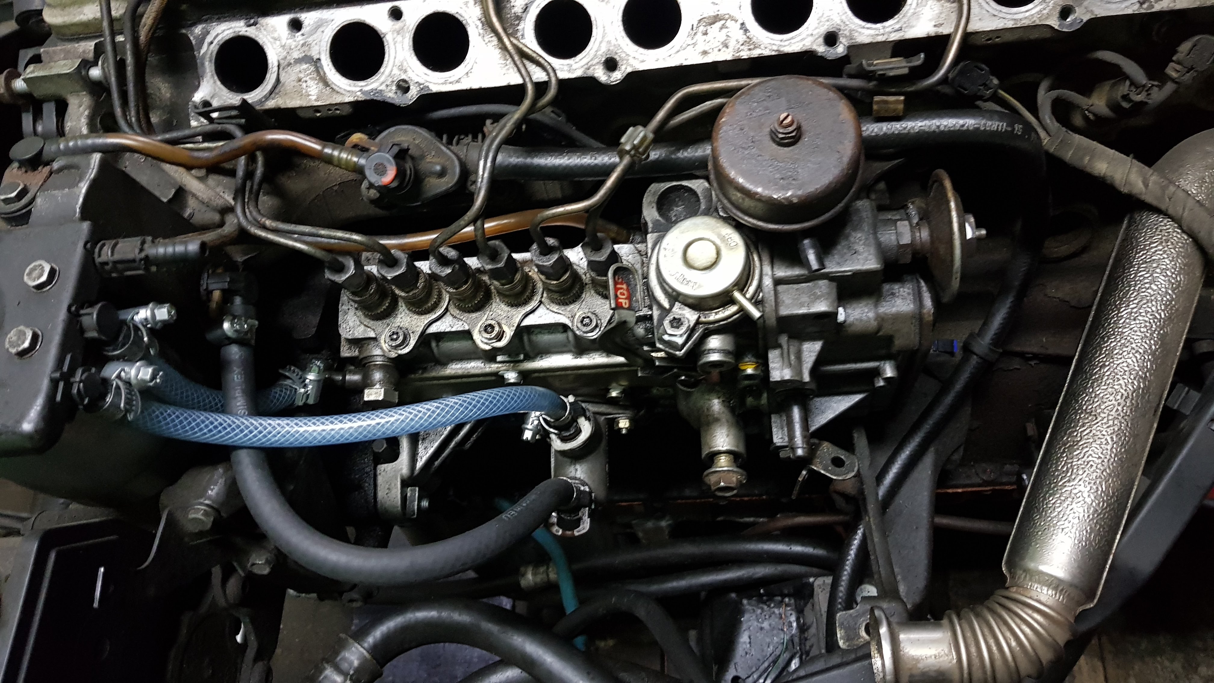

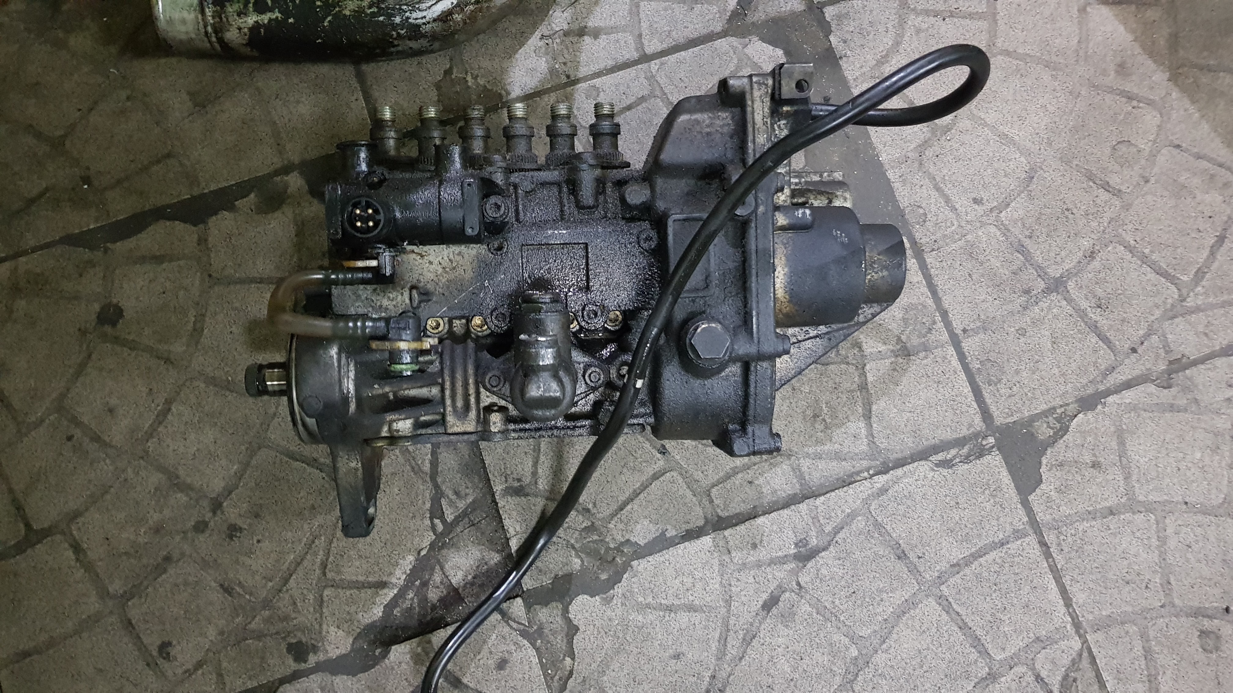

Тема 1 — Насос
Після невдалої спроби запуститись на електронному ПНВТ та «мізках», я остаточно вирішив робити механічний ПНВТ і викидати всю(!) електроніку!
Класичний метод — треба взяти Турбонасос від ОМ603, плунжери від ОМ606, зібрати і кататись…
Але в мене все не так)))) :roulette:
Через брак знань купив не турбо, а Атмонасос ОМ603. Довелось докупляти турбо насос від 601 ну і свої плунжера діставати з електронного насосу ОМ606.
ом603
ом606
Потім все це відвіз сміливим Дизелістам, вони все зібрали і налаштували по заводському тест плану.
гібрид турбонасос ом603 з плунжерами 6мм
(Щоб уникнути запитань плунжера в ОМ603 – 5,5мм, плунжера в ОМ606 – 6 мм.
Відповідно ОМ606насос ОМ603 буде їхати в ОМ606, але вивозити не буде.)

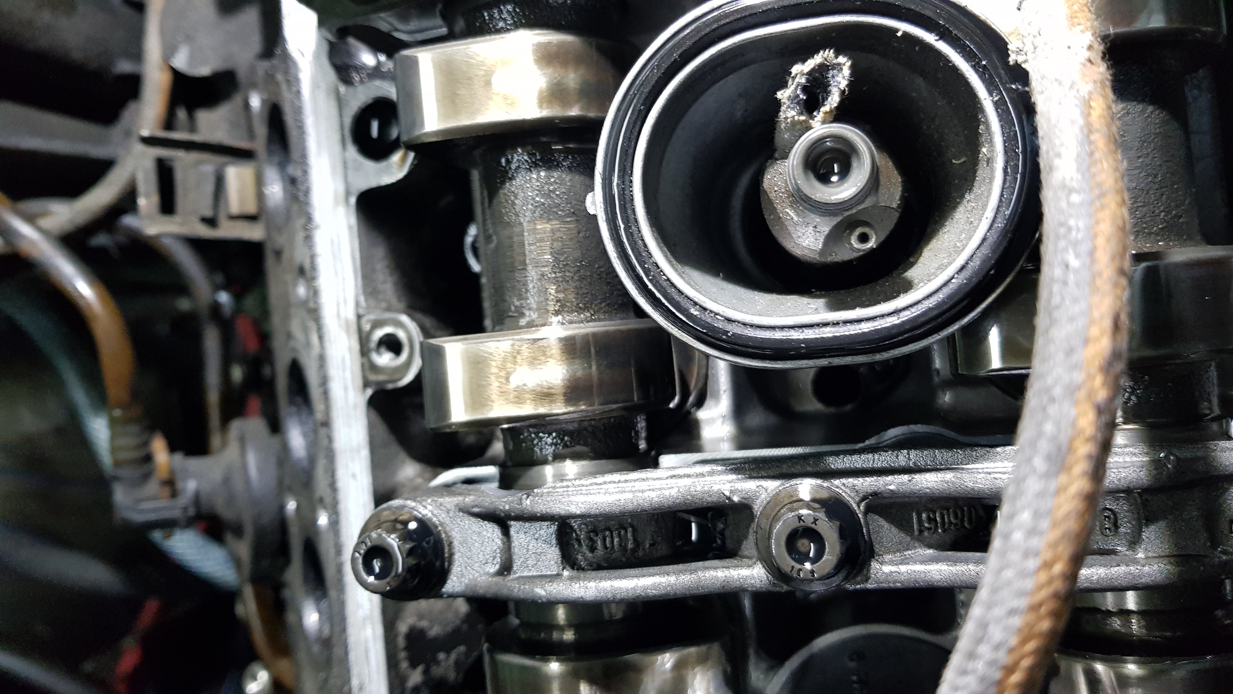

Далі було його встановлення…той ще процес. Складність процесу полягає у точному виставленні Точки впорскування (Аналог запалювання в бенз двигунах).
Гралися, грались…і подумали, що ланцюг перескочив… :?
Зняли кришку валів, переміряли мітки – ні, все ок. Заодно оцінили стан валів та загальної чистоти двигуна.
Ну і далі …перший запуск! (відео скоро закину) :idea: :idea: :idea:
[youtube]https://youtu.be/j6Mgpt2d_tM[/youtube]
Доречі: запуск, це ще не виїзд)) слідкуйте далі ;)

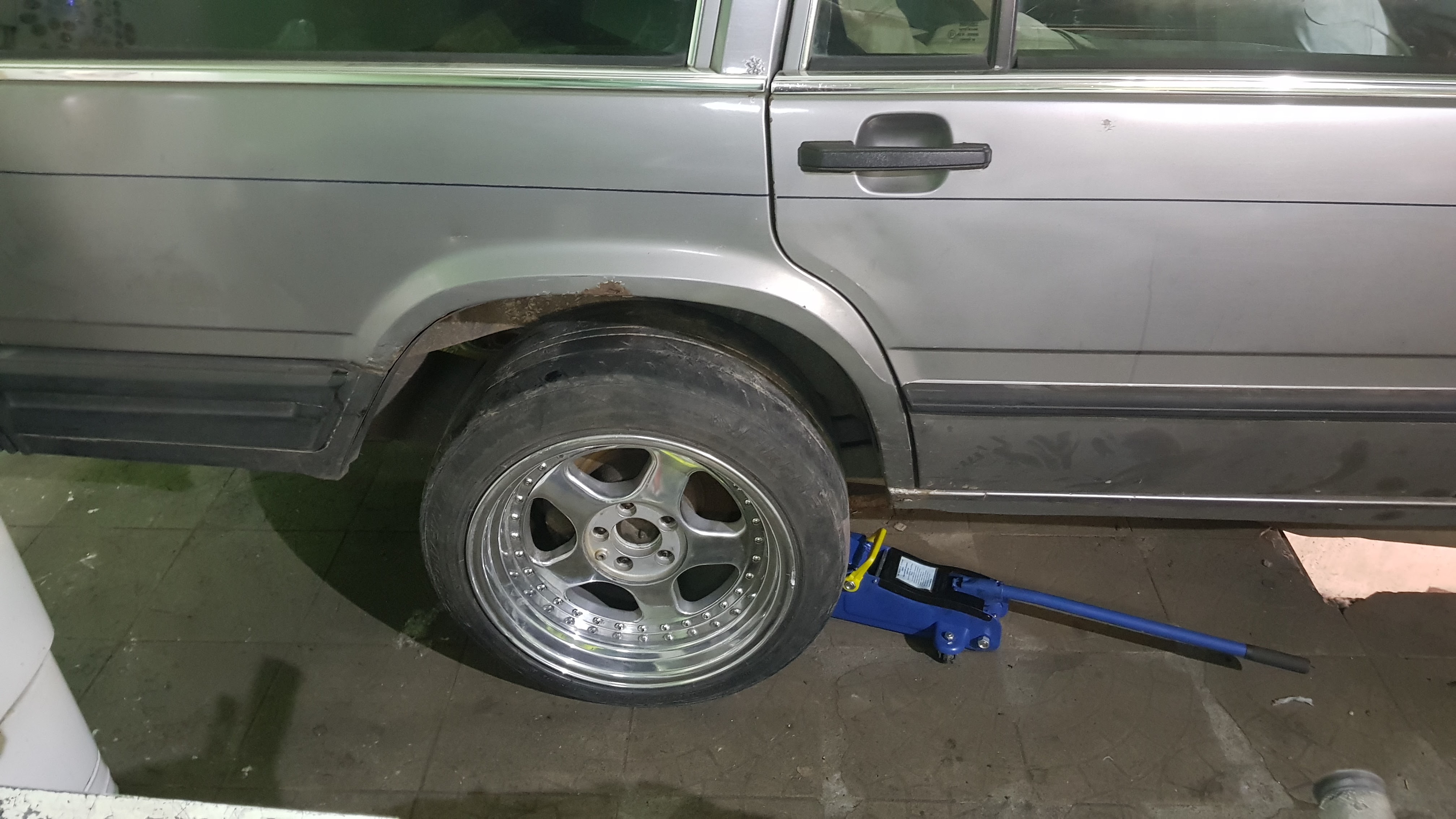

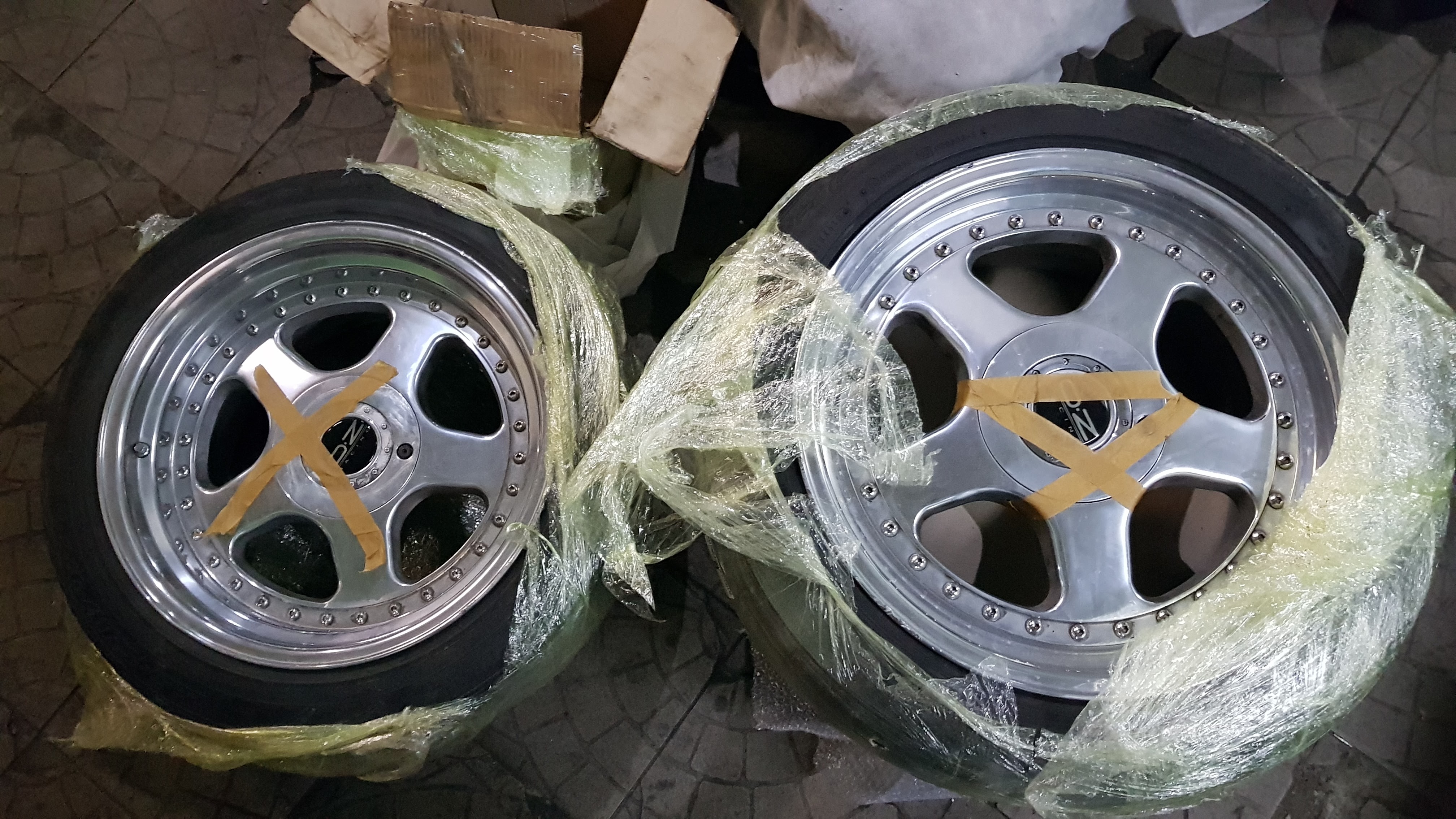

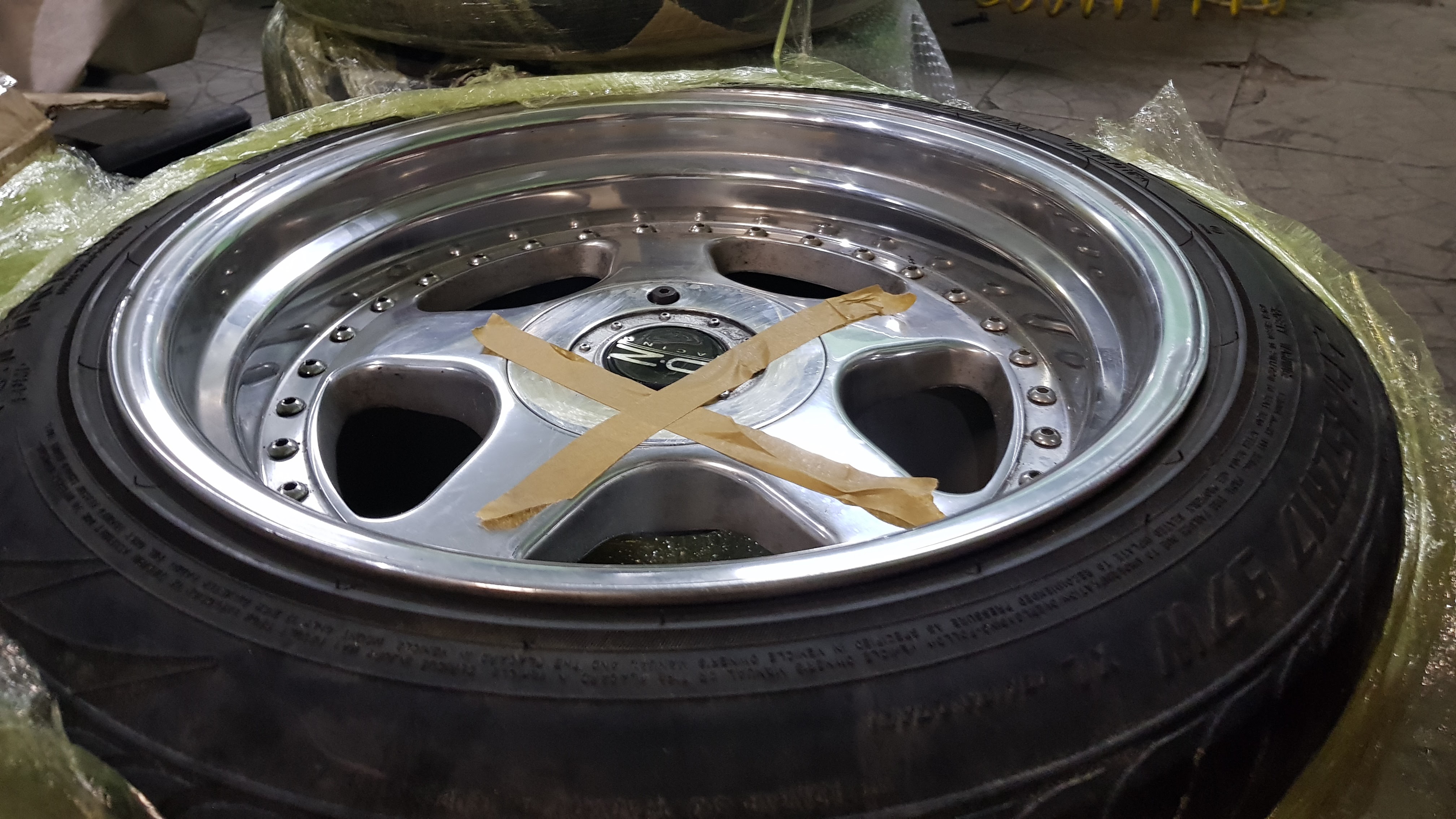

Тема 2 – Диски.
Не на часі, але випадково ще в жовтні 2017 року побачив диски на OLX, що за своїми параметрами та зовнішнім виглядом не погано повинні підійти на Вольво і майже наступного дня придбав.
Отже – Keskin KT1 5х110 (закос під OZ Futura) нерозбірні.
З наступними параметрами:
R17 8,5JJ ET30 – перед
R17 10JJ ET30 – зад
Забрав з пошти
Симпатична полка
прикинув перед
Прикинув зад

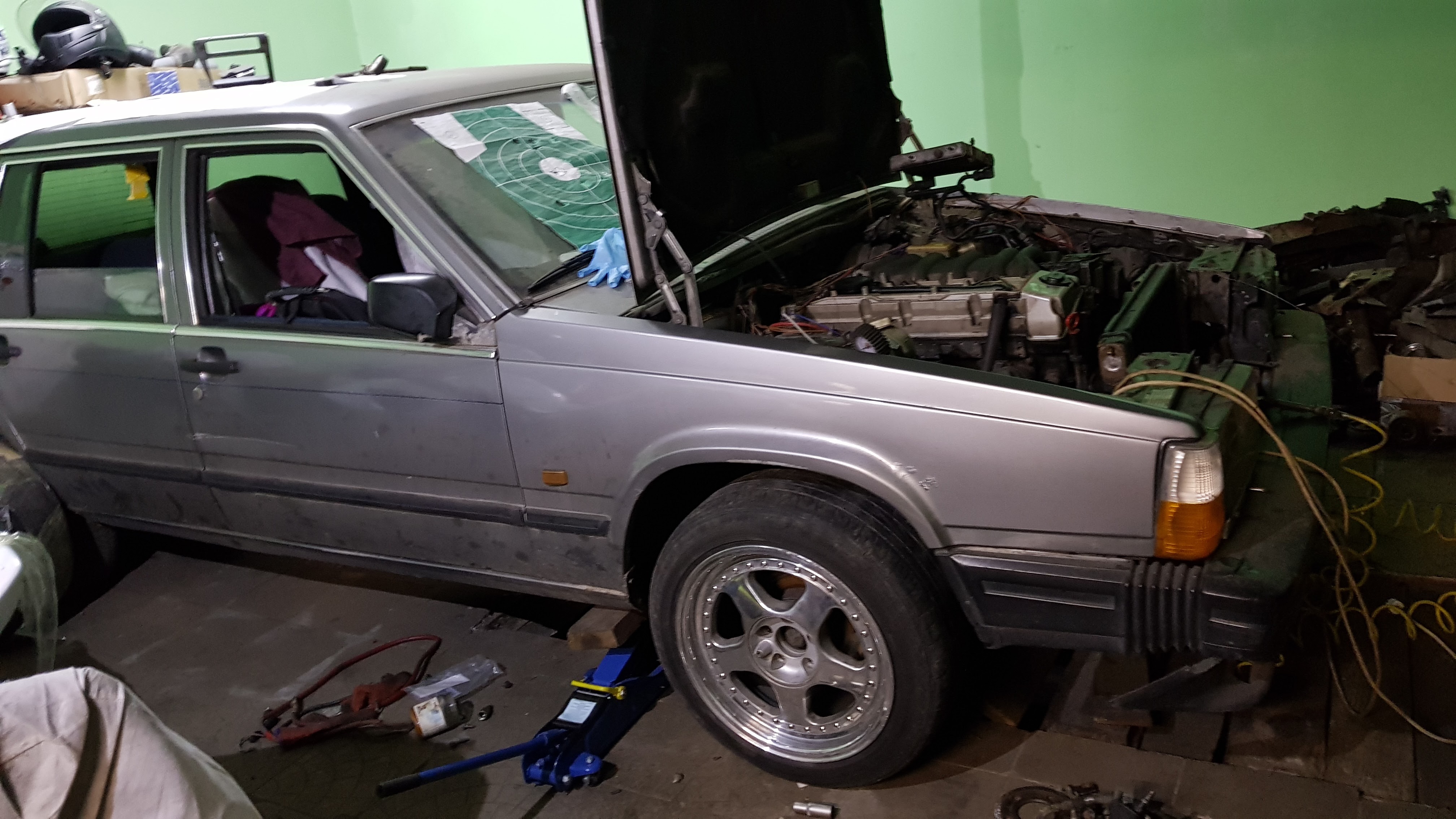

Щоб подружити диски з Вольво необхідно додатково – проставки, довгі шпильки та ексцентрикові гайки.
Все було б добре, якби шпильки на вольво були однакові…
Спереду 13,4 посадкове шпильки – відсутні в Україні, взяв шпильки 14,2мм+сверло на 14 ))))
Розсверлив, запресував нові шпилькі, проставки, колеса, ексцентрикові гайки.
Вчора виїхав на дорогу – все це тримається і навіть не вібрує. Експеримент вийшов вдалим.
А от з задом БІДА! Бо посадкове шпильок там – 16,2мм (КАРЛ!) мать його цього інженера ублюдка!
Виявив я це, коли вже все було придбане.
Звичайно таких шпильок немає…
Тому чекаю, шукаю варіанти.
Допоможіть, якщо знаєте де дістати в Україні (або переслати звідкілясь) шпильки з посадковим – 16,2мм, М12Х1,5 довжиною 75 мм. Буду вдячний
