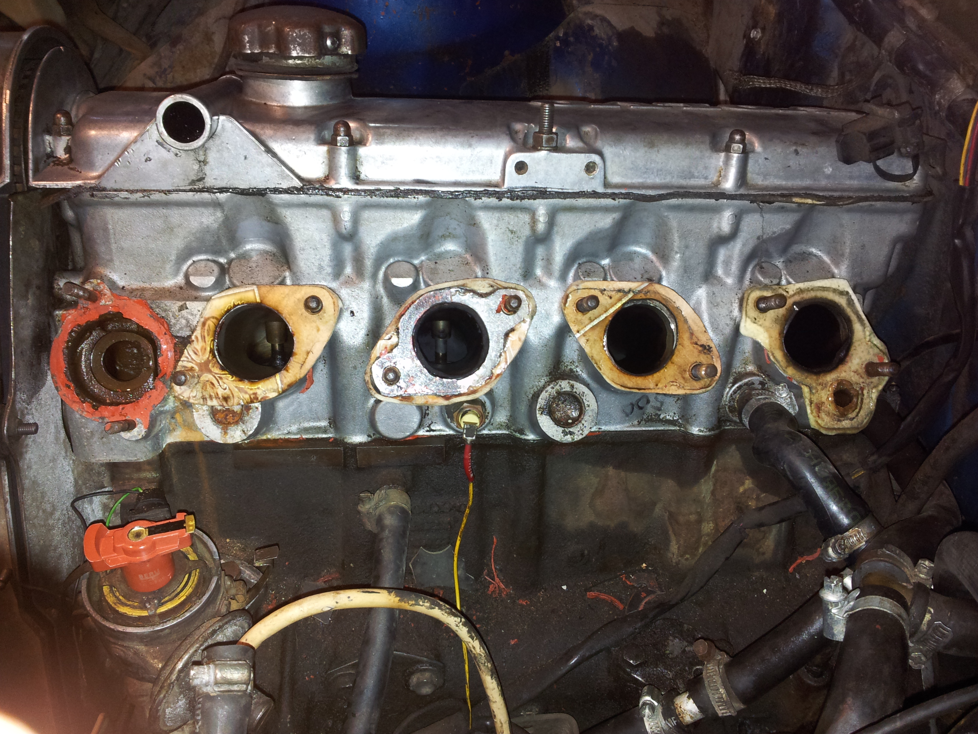

всё веселее и веселее:машина сегодня не завелась,из-под головы обнаружил подкапывание антифриза.

Сообщение sanitar » Ср окт 23, 2019 2:17 am
уже начал.будет на днях фотографии полного пи***ца,которого натворил прошлый хозяин.

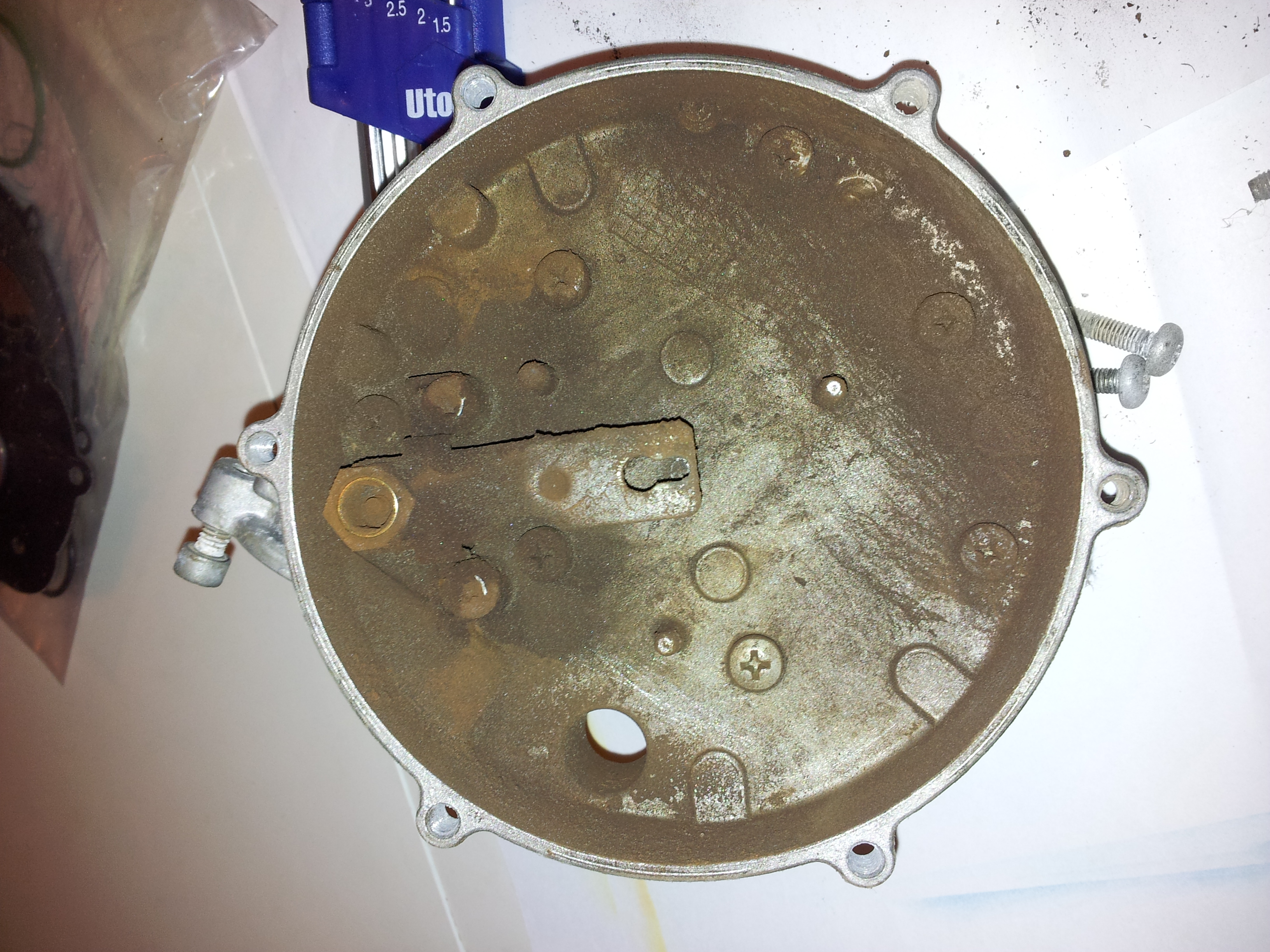

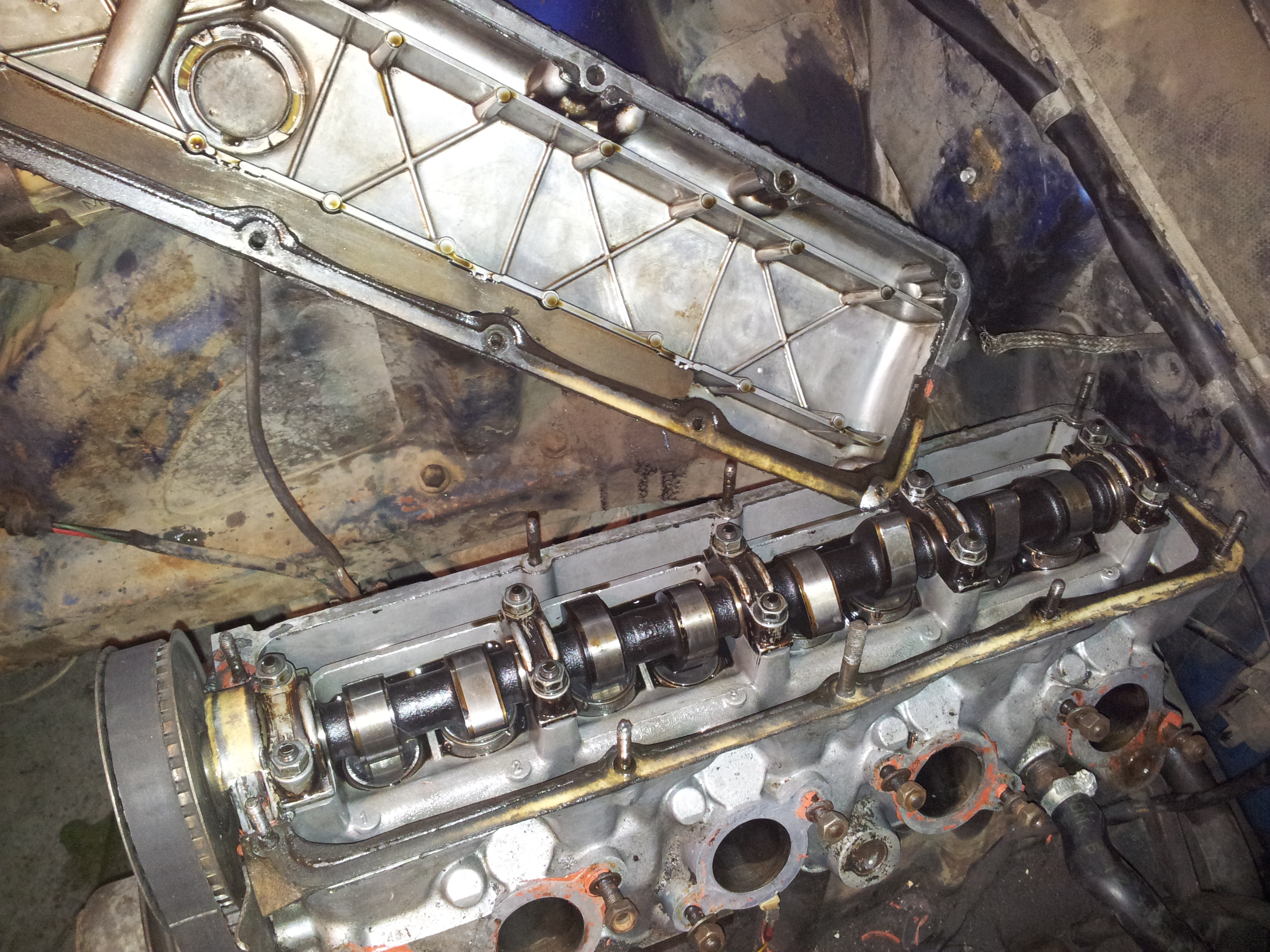

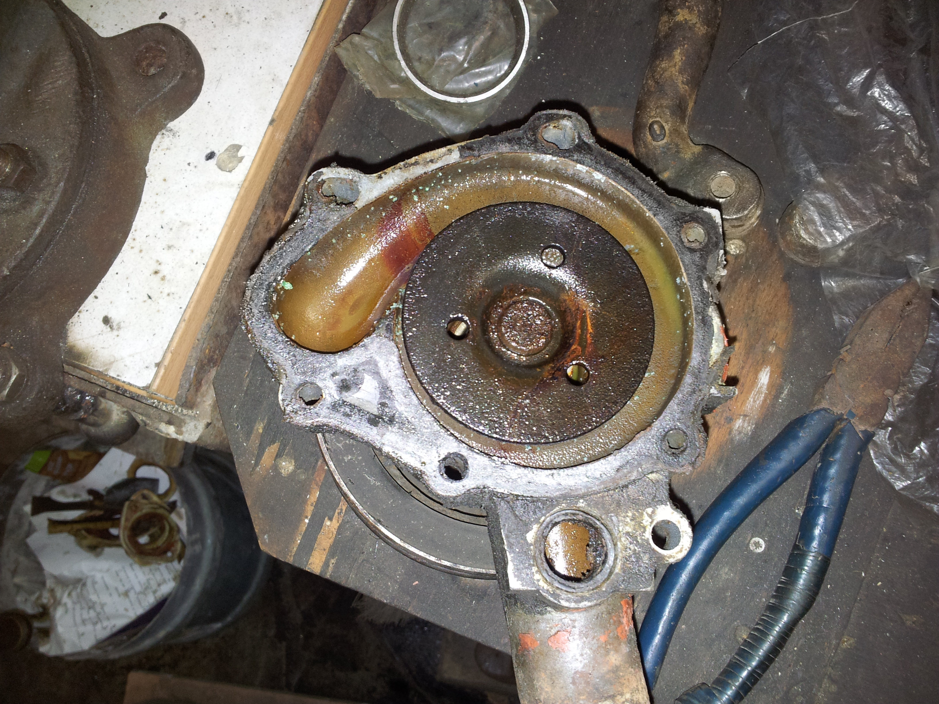

подскажите шарящие:на 21-м моторе прокладку под большой патрубок охлаждайки,что в одном ряду с впускным-откуда взять?тот-же вопрос по уплотнительному кольцу между помпой и обводной трубкой.
я обещал треш-даю треш
прокладки все из линолеума
вот эти две заглушки на блоке-одна из них это от бензонасоса(какая?),а вторая?
где можно купить прокладку на помпу и уплотнительные кольца?не могу найти в интернете.

Сообщение dat32 » Чт окт 24, 2019 9:17 pm
под крышкой распредвала все так чисто,как вообще ты доехал на линолиуме

из Житомира доехал вообще нормально,капризы начались уже тут,после пары дней езды.

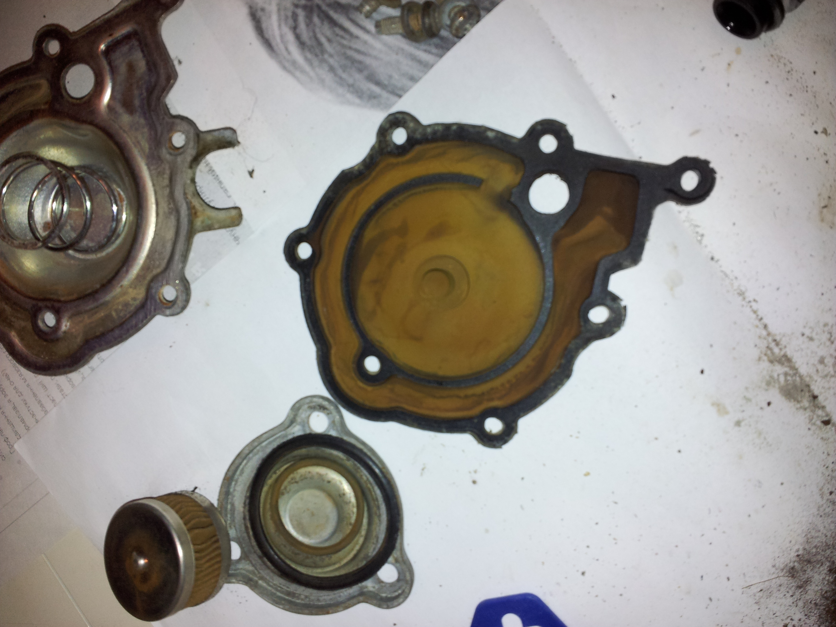

прокладка клапанной крышки,прокладки выпускного,прокладка впускного,термостат,прокладка под карб,патрубки охлаждайки,ремень грм,натяжной ролик,коммутатор,жгут и трамблёр,обводная трубка охлаждайки,вв провода,свечи,антифриз,масло,перебрать эбн и газовый редуктор.
так что да,по-мелочи ))
ещё б помпу поменять,но бюджет пока закончился)

"ахалай-махалай"(с)
берём старый трамблёр,выкидываем всю начинку,отрезаем корпус "стакана",оставляя крепёжную площадку и всё ниже.берём вазовский трамблёр бсз 2101-2106,отдаём всё это токарю.он растачивает приводную шестерню,делает переходную втулку между расточенной шестернёй и валом вазовского трамблёра.протачивает корпус родного внутри,чтоб в него сел вазовский корпус.вырезает круглую шайбу,вы её разрезаете,просверливаете обе половинки шайбы и остаток корпуса родного трамблёра,нарезаете в просверленных остатках резьбу.собираете всё в кучу,закручиваете болты через пластины,обрезаете лишнюю длину вазовского штока.в итоге имеете вазовский трамблёр,который надёжно закреплён на блоке.лёгкая ремонтопригодность в любом захолустье обеспечена-на новом только нужно обрезать вал,и перешпонить шестерню.

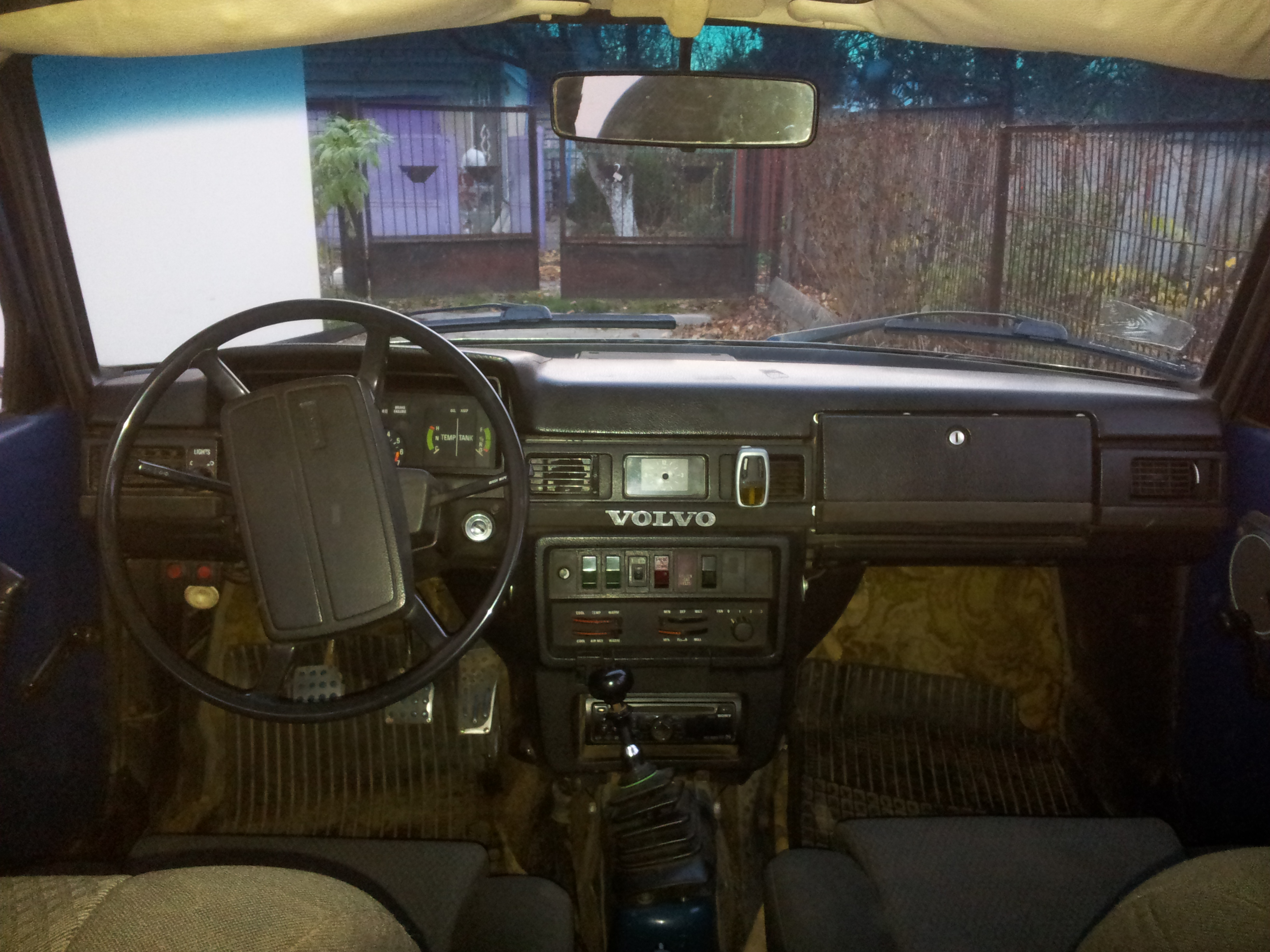

пора немного фотографий машины показать,я думаю.
тёмная получилась фотография,к сожалению.

Сообщение Mihail » Сб ноя 02, 2019 2:27 am
Печаль. Работы еще тьма, включая полный облив.
