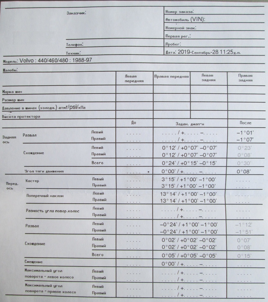

Развал
Сообщение Mihail » Пт окт 11, 2019 4:56 pm
10$.
