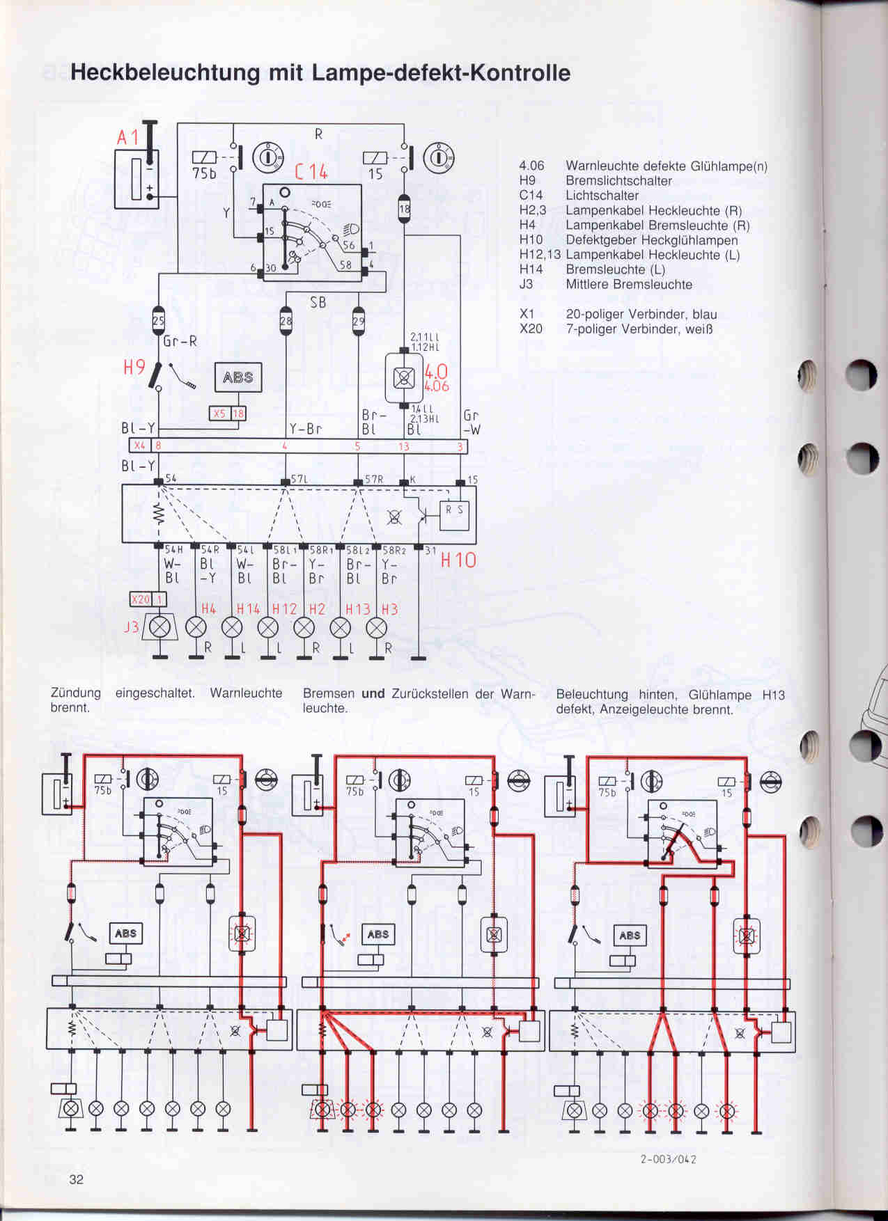

Не работала одна лампа подсветки номерного знака, вторая переставала работать при движении крышки багажника вверх-вниз. Не всегда срабатывал электрозамок багажника. Причина классическая. Исправил вырезанием участков проводов в одну и другую сторону от места излома и наращиванием новых. Пайка, термоусадка.
Также решаю вопрос, почему горит индикатор неисправности ламп задних фонарей. Как обычно, на форумах (в том числе и нашем) люди пересказывают друг другу сказки и легенды. В действительности блок контроля ламп фонарей отслеживает ТОЛЬКО! спирали ламп стопов (3 штуки) и габаритов (4 штуки). Все.
У меня не поставлен дополнительный стоп-сигнал на заднем стекле.

Миша, индикатор ламп может гореть и из-за большего или меньшего по номиналу лампы. У меня в задних габаритах, одна лампа из 4х была на 10 Вт., заменил на 5 Вт и всё стало отлично. Правда у меня в спойлере был стоп сигнал, и если лампа перегорала то тоже срабатывала сигнализация.

Сообщение Merlin » Пн окт 28, 2019 11:38 pm
А вот и нет.
Типов реле контроля ламп было НЕСКОЛЬКО.
Например на этой 4ке штатно стоял блок, который онтролирует только ДВА стопа.
Но так как был допстоп на спойлере. Я добыл реле, которое контролирует ТРИ стопа.
Проводка под 3й стоп уже была (Машина почти рестайловая. там проводка почти вся уже рестайл была, но не рестайл) :-) . НО она шла в салон к заднему стеклу. Я перекладывал ее в багажник.
Да конкретно тут она у тебя горит из за отсутствия доп стопа.
Перекладывай жгут обратно и ставь допстоп на стекло. Раз не хочешь париться со спойлером.

Сообщение Mihail » Ср окт 30, 2019 11:41 pm
Merlin писал(а):Например на этой 4ке штатно стоял блок, который онтролирует только ДВА стопа.
То реле у тебя осталось?

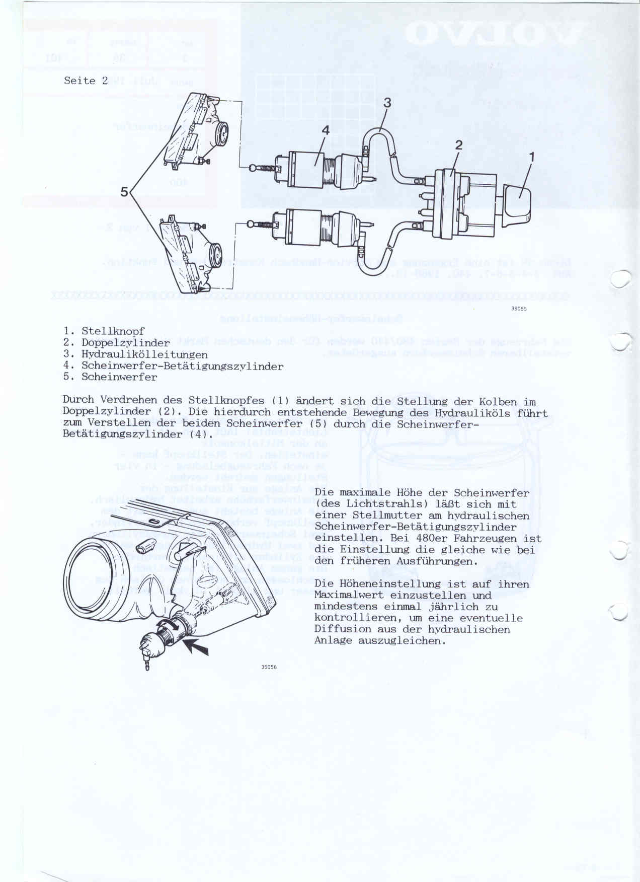

А скажите, камрады, на блок-фарах с гидрокорректором есть возможность вручную регулировать угол наклона отражателя в вертикальной плоскости?
Отвечаю сам себе: скорее всего, нет. Нужно чем-то воздействовать на поршенек внутри толкателя корректора в фаре. Например, саморезом, как это делают здесь: https://www.niva4x4.ru/t/wuEM9IB4TL2cIZ ... _msYoPEviA

Сообщение Merlin » Чт окт 31, 2019 1:45 am
Реле старые спиздили. А нах оно тебе? поставь доп стоп, и все будет чикипуки бамбони.
Регулировать можно. тамжеж есть грубая регулировка ручная, для синхронизации левой и правой фары. ониже не могут в идеале быть.
Помню только что эти реле кроме номера отличаються цветом.
синие и белые.

Сообщение Mihail » Пн ноя 04, 2019 11:50 pm
Merlin писал(а):Помню только что эти реле кроме номера отличаються цветом.
синие и белые.
Ты прав. Поставил себе синее с черной.
Реле контроля 2-х стопов и габаритов в фонарях (4 шт.) (синее): VOLVO 447 203 (5 KG 005 019-02).
Реле контроля 3-х стопов и габаритов в фонарях (4 шт.) (белое): VOLVO 449 062 (5 KG 005 019-03).

Mihail писал(а):А скажите, камрады, на блок-фарах с гидрокорректором есть возможность вручную регулировать угол наклона отражателя в вертикальной плоскости?
Все-таки есть. И в достаточно широких пределах. Никакого колхоза в виде саморезов не нужно. Регулировка пластиковым барабанчиком с насечками на самом механизме гидрокорректора на фаре. Мало того, если не хватает регулировок (при специфических настройках подвески, например), можно удлинять/укорачивать сам шток привода гидрокорректора выкручиванием/закручиванием его в механизме (для этого на его наконечнике есть проточки под крестовую отвертку). Привод вынимается из фары достаточно просто: поворачиваем и выводим из фиксаторов сам привод, потом наклоняем его назад, чтобы наконечник привода ("шарик") вышел вверх из "ловушки" на отражателе.
