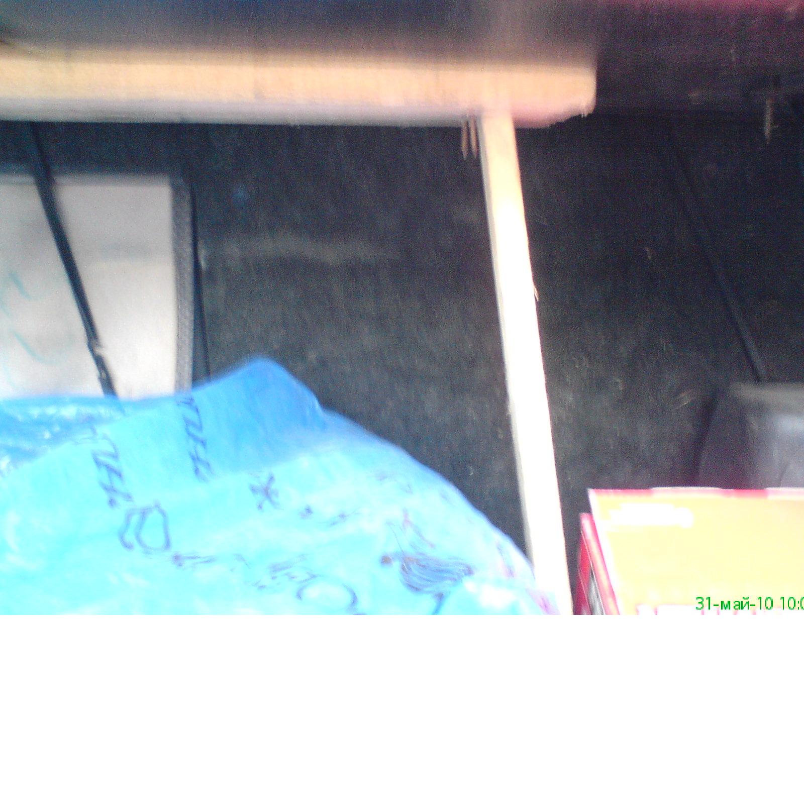

Сообщение The_Lord_Alex » Ср май 26, 2010 9:39 am
а я просто из дерева сделал подставку под полочку. так и езжу. планка под полочкой и 2 ножки вниз.
А провалилось как у всех одна сторона. когда я место порыва сделал (вставил металлическую пластину) она поломалась чуть дальше.... в общем меня достало и я сделал подставку. и теперь и снять удобно и на полку грузить можно)

Сообщение dok » Ср май 26, 2010 7:10 pm
А вот это уже интересно,при дальнейшем развитии идеи( полочки с ножками),то можно полочку превратить в ...раскладной столик!? А на природе это другой расклад, я так думаю,- осталось дождатся прихода инженерной мысли

Сообщение The_Lord_Alex » Чт май 27, 2010 8:13 am
ну раздвижные ножки сделать несложно. но что делать с этой полкой на природе если у меня в нее врезаны 2 динамика 17"))))

Re: задняя полачка 360
Сообщение carvet » Чт май 27, 2010 7:25 pm
The_Lord_Alex писал(а):а я просто из дерева сделал подставку под полочку. так и езжу. планка под полочкой и 2 ножки вниз.
А фото можешь скинуть своего изобретения :buba:

Сообщение The_Lord_Alex » Пт май 28, 2010 9:35 am
могу. но это будет очень смешно))) так как делал временно)))) и теперь никак руки не доходят доделать или хотяб дерево обработать)
Сообщение carvet » Пт май 28, 2010 8:54 pm
Будем ждать!
Сообщение The_Lord_Alex » Пн май 31, 2010 10:13 am
и вот на эту полочку можно повесить светодиодную полоску для освещения.)

Сообщение carvet » Вт июн 01, 2010 9:46 am
Да,прикольно вишло,надо себе придумать также!
