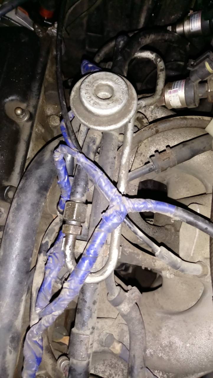

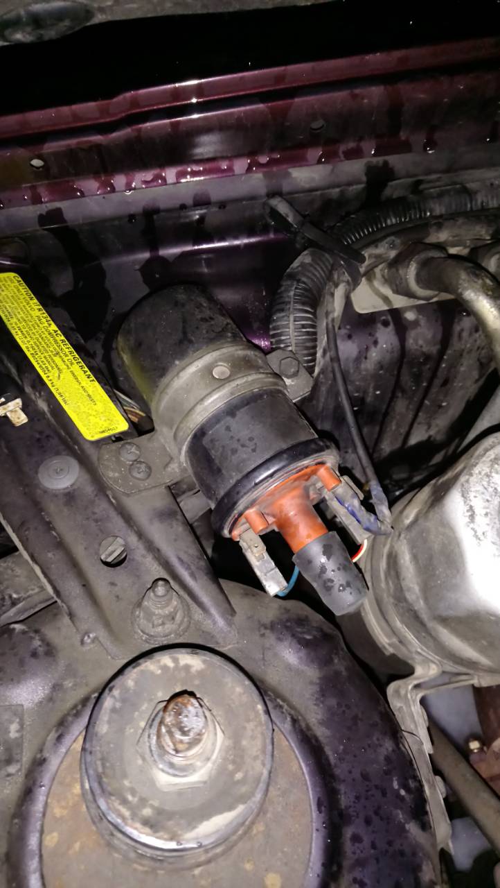

Зроблено наступне:
Іскра на всіх свічках присутня, провірено кожну індивідуально (котушка, комутатор, трамблер, бігунок справні). Бензонасос качає відкручував на колекторі гайку, бензини налилось багато. Запобіжники всі цілі, маса на двигуні в нормі...
1. Перевірено реле форсунок: реле справне, чи команда приходить не знаю, притусово закорочував вихід без результату.
2. Давач положення колінвалу ДПКВ: ситуація не зрозуміла, ізоляція потріскала, провідниики ніби цілі опір 200 оМ, не знаю чи правильно. Замотав ізострічкою.
3. Реле біле відповідає за бензонасос, думав воно бо пайка потріскала, пропаяв встановив.... не помогло..
4. ДЖОТ підключив нове, = не допомогло..ю
Є підозра на імобілайзер, як пкрквірити незнаю, Також на ГБО. Живлення форсунок один провід розірваний в коло включені форсунки ГБО, як воно там то коло коли наприкла д на одній пропав контакт? На фото 2 якась назрозуміла коробочка? що то може бути? Сигналка працює, двері клацають..

Справа була в іскрі, катушка запалення іскру давала напевне не достатню чим вводила в оману. :idea:
