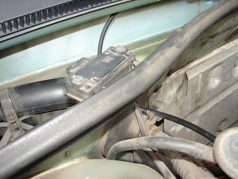

Короче Дядька у меня так!!!
Re: 2 вопроса,по двигателю и электронике?
Сообщение white110387 » Ср июн 16, 2010 9:51 pm
ну с первой трубочкой (от фары) весьма исчерпывающе :D огромное спс но вот со второй которая идет к неведому мне девайсу сложнее будет так как у меня он отсутсвует напрочь :( (и это не радут) я так понимаю это есть датчик давления воздуха? или я ошибаюсь? :oops: еще раз спасибо за то что так подсуетился и даже устроил целую фотосесию своим трубочкам :D

Сообщение Aleksander » Чт июн 17, 2010 7:12 am
Чево это за девайс я не скажу, может кто из одноклубников ситуаёвину прояснит?
Сообщение Aleksander » Чт июн 17, 2010 12:51 pm
Похоже на него!

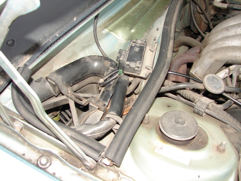

Сообщение white110387 » Сб июн 19, 2010 12:56 pm
Заметил интересный факт если брать именно мой случай, при подключении датчика разряжения на одних и техже оборотах 1000-1200двигатель начинает работать лучше обороты повышаются,потом когда закрываеш второе отверстие как на последнем фото двигатель опускает обороты и работает как будто забушенный,туповато!я вот думаю может их свести вместе тройничком и в этот злополучный датчик воткнуть?
Сообщение DrEvil » Сб июн 19, 2010 2:22 pm
непоможет .... а на первом фото я ж надеюсь не твоя подкапотка?
Сообщение DrEvil » Пн июн 21, 2010 1:55 am
когда ты открываешь отверстие ты просто подаешь дополнительную порцию воздуха мимо дроселя, эффект поджатой педали
а разрежение которое меряет датчик не зависит от количества трубочек и их цвета :D
