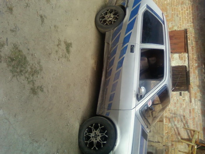

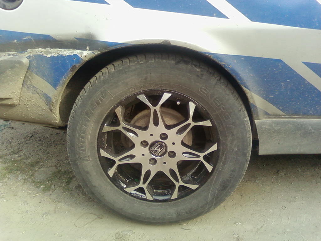

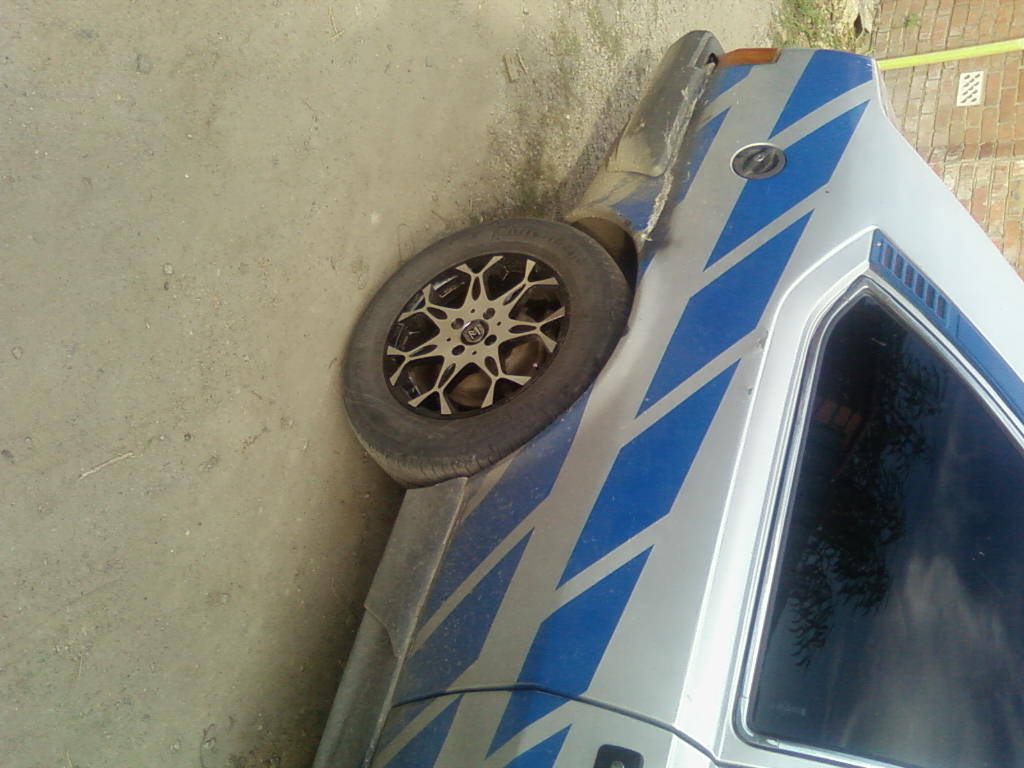

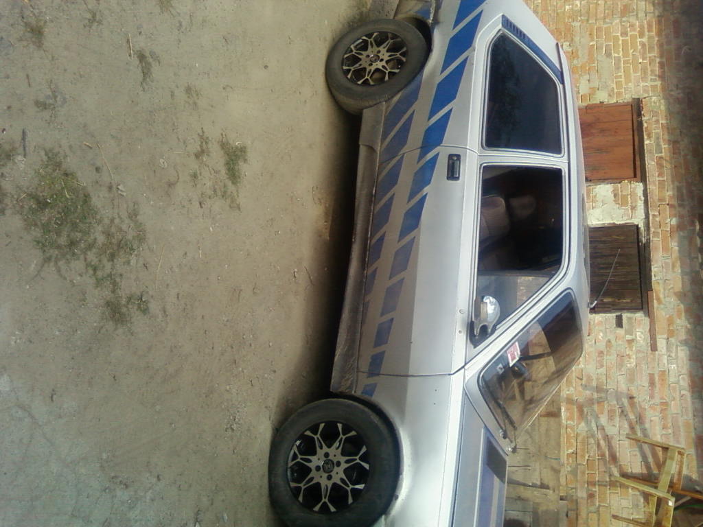

А вот и новие коши для моей хорошей. Диски Мрчелло кование R 15. резина Мишеллин 205/65/15. Столи ОБАЛДЕННО. :idea: :idea: :idea:
