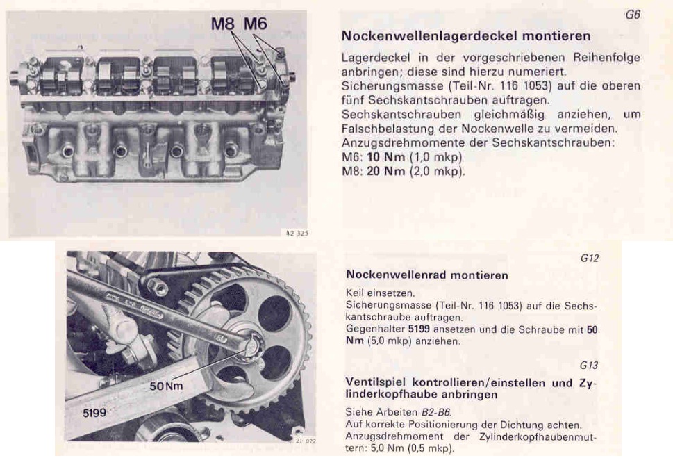

Двигатель таки задымел на холостых. Пришло его время. Будем вскрывать.
На холодную не дымит, только после прогрева. Под подозрением маслосъемные колпачки.
Под замену колодки по кругу и одна заглушка блока цилиндров.

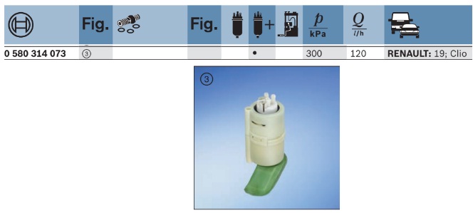

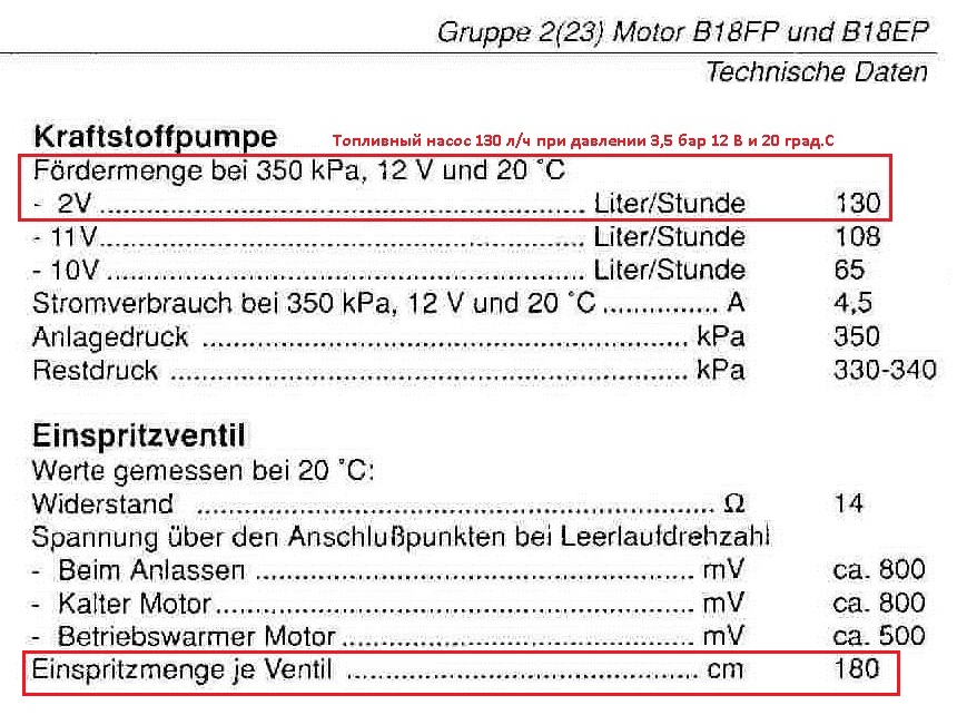

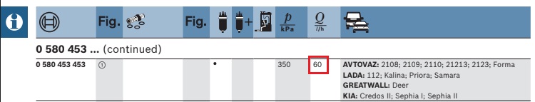

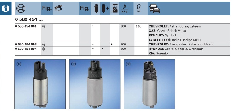

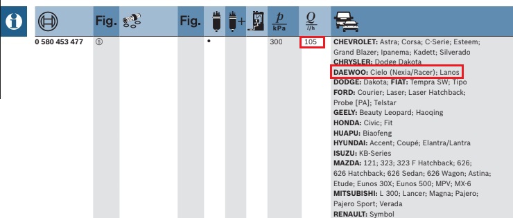

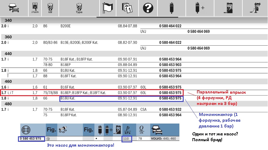

Форсунки и ЭБН для Volvo 40 460 1.7
Сообщение Mihail » Ср ноя 18, 2020 3:46 pm
Оставлю здесь. Номер бензонасоса по книге: Bosch 0 580 453 951. Вероятно, он уже не актуален.
Вот номер, который нужен нам (в идеале):
В каталоге есть ошибки:
Это те, что можно поставить (производительность меньше):
ЭБН Ланос еще чуть хуже по объемной производительности:
Для сравнения ЭБН ВАЗ (нам не подходит!):
Каталог ЭБН Bosch
Форсунки
Источник

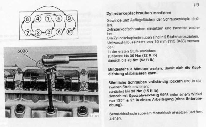

Протяжка болтов ГБЦ двигателя B18E_F_FT
Сообщение Mihail » Сб дек 19, 2020 3:12 pm
Первый этап: протяжка моментом 30 Нм, протяжка моментом 70 Нм. Ждем минимум 3 минуты. Полностью ослабляем все болты.
Второй этап: протяжка моментом 20 Нм, дотяжка на угол 123 (+-2) градуса.
Mihail

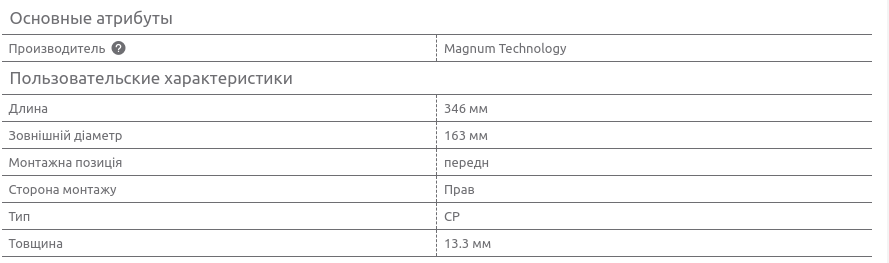

Підбираю передні пружини. Які саме треба не знаю. З тими що були при купівлі авто перед дуже високий, колеса стоять як у татри і підʼїдає зовнішню частину покришок. На них мітки синьою фарбою.
Далі перелік того, що підходить на цю комплектацію авто:
VOLVO 460 L, 1992, бензиновий двигун B18FP, 1721 куб. см., 102 л.с., МТ5
VOLVO 34459206
Sachs 997427
Magnum Technology SV008MT

Сообщение vitalik k » Чт дек 30, 2021 2:43 pm
Magnum Technology рідкісний кал. :no:
Откуда: Бровары
Re: 460. Афроамерикан.
Сообщение Mihail » Чт дек 30, 2021 5:48 pm
Я дивився на Sachs.
Mihail
Сообщения: 881
Откуда: Кременчук
Автомобиль: 460
Сообщение dat32 » Сб янв 01, 2022 8:55 pm
Жесть ,загуглил по теме пружин на 4ку,там 6 видов пружин и все разные.Это каждую смотреть,гуглить параметры и подбирать(
dat32
Сообщения: 382
Откуда: Киев.Отрадный
Автомобиль: volvo 940
Сообщение Mihail » Вс янв 02, 2022 1:45 am
Точно так. 6 видів. Але треба обирати з доступного нормальних виробників, а там різниця в товщині прута і довжині у вільному стані. На пусті версії логічним буде брати з мінімально можливою товщиною. При значній різниці у довжині можна підрізати пружину після примірки під навантаженням.
