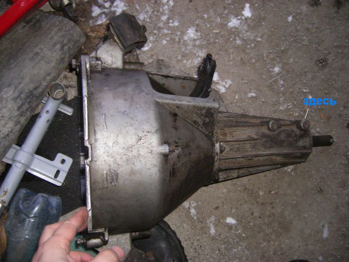

kolski писал(а):Стас, у меня что-то подобное было, причем начинался как скрежет, именно при игре сцепления, потом больше - при трогании появился скрип-свист, когда скорость набиралась он пропадал. потом вообще свист реальный пошел. на станциях запугали выжимным, поэтому долго тянул с разбором, а оказалось зря. лично у меня рассыпался опорный подшипник, который в конусе стоит. его подклинивало реально. заменил - все симптомы ушли. а начиналось как у тебя. проблема диагностики на станции в полном их непонимании как работает наша тройка. с 2003 года поменял 3 подшипника, причем второй у меня отъездил только месяц. Первый был подобран по размеру японец, второй россия непонятно от кого, тот который стоит сейчас - специально взял skf, чтобы забыть про эту проблему надолго. (рассыпавшийся тоже был вколхожен российский). Похоже там нагрузка хорошая идет и к качеству есть претензии.
Кстати на подъемнике мы его (источник звука) поймать не могли. только разбор показал, что ему кирдык. и свист.

Сообщение kolski » Пт апр 16, 2010 6:15 am
можно в этот подшипник в каталоге тыкнуть?
на фотке. он стоит в конусе, из которого уже вал к кардану выходит. я просто его взял и по магазинам, яповский попался в первом же.

kolski писал(а):
1 на картинке?
а за сколько в результате взял skf? а то что то оригинал дороговат, как выжимной практически....
подобрать не сложно?

teddyy писал(а):
kolski писал(а):
1 на картинке?
